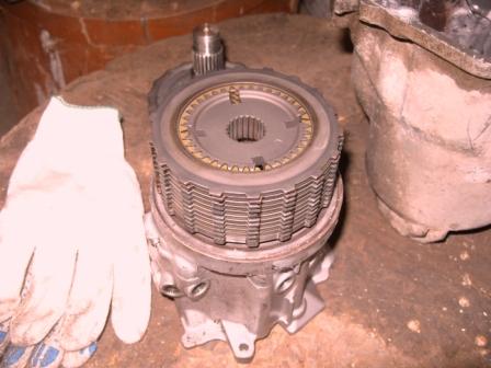

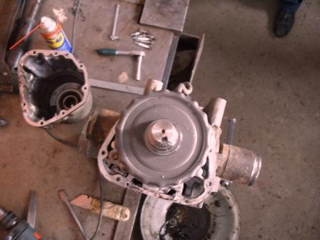

Всем привет!!!!!!!! Ну чтож начну с того что решил я понять как работает полный привод хонды так назывемый реал тайм! И заодно проанализировать возможность его переделки в постоянный 4 вд и как следствие свапа в мой овосч:). Итак без малого потратив целое воскресенье я в доволь накрутился гаек, сделал свою ЦРВшку переднеприводной, сломал болт часть его оставиив в редукторе но всеже остался доволен и при своем мнении, что делать полный привод все же надо. Вобщем был у меня редуктор от автоматной ЦРВ он то и стал первым подопытным, отвернули гайку на валу 5 болтов по контуру, а вот на 6 встретелись с первым сюрпризом, так как редуктор был пробит его заваривали, ну и заодно заварили и шляпку болта, идей было несколько (болгарить, сверлить и третья угаманиться) Но нет я принял волевое решение взялся сверлить продольно болт пересверлили и ларчик нам открылся, а внутри вот такое чудо!

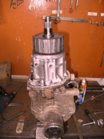

Продолжаем вскрытие снимаем купол с так нызываемым первичным выалом в нутри идет много дисковый фрикцион чередующийся дисками с фрикционной частью и просто металлическими.

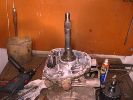

Сняли насос с фрикционами и остался просто вторичный вал на патшипнике идущий уже к диференциалу.

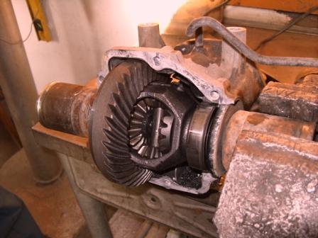

Подумали, порешали и сделали вывод, что для того чтобы редуктор работал постоянно неодходимо выкинуть насос и фрикционы, заодно облегчить редуктор, но основной задачей будет каким то образом сростить первичный и вторичный вал, пока решили срезать купол в котором умещались фрикционы и просто его заварить! На днях планирую съездить к одному кулибину он же токарь он же сварщик, посмотрим что предложит он! Ну и для успокоения души вскрыли часть редуктора где стоит диф, посчитали количество зубьев на шестерне г.п. итог 38. померяли патшипники и внутренние диаметры для полуосей!
Следующим на вскрытие попал и мой редуктор с ЦРВ но уже с МКПП вскрытие показало что редуктора идентичны, мой редуктор загудел по причине жестких нагрузок (таскал плиты волоком и прицеп в две тонны я думаю тоже дал о себе знать) в итоге провернулась внешняя обойма патшипника в теле редуктора и патшипник залюфтил, а так же появилась выработка на саленоидах и планетарке. Думаю собрать из двух один, только надо купить новые патшипники, а диф возьму с автоматного. Вот так прошло мое воскресенье. Эх нехватало мне только подопытного редуктора от моторов К серии, для полного успакоения, но я надеюсь что они такиеже как и на В серии, по крайней мере на фотках очень похожи. Вобщем всеравно я думаю что сделать полный привод реально и буду стремится к этому! Вот бы еще посматреть последнюю ЦРВ-ху на механике у нее 6 ступка стоит, но мотор почему то уже R20А, но помоему он такой же как и К20А если есть у кого, такой авто дайте посмотреть померить, ничего пилить резать не буду:) я бы был презнателен!
