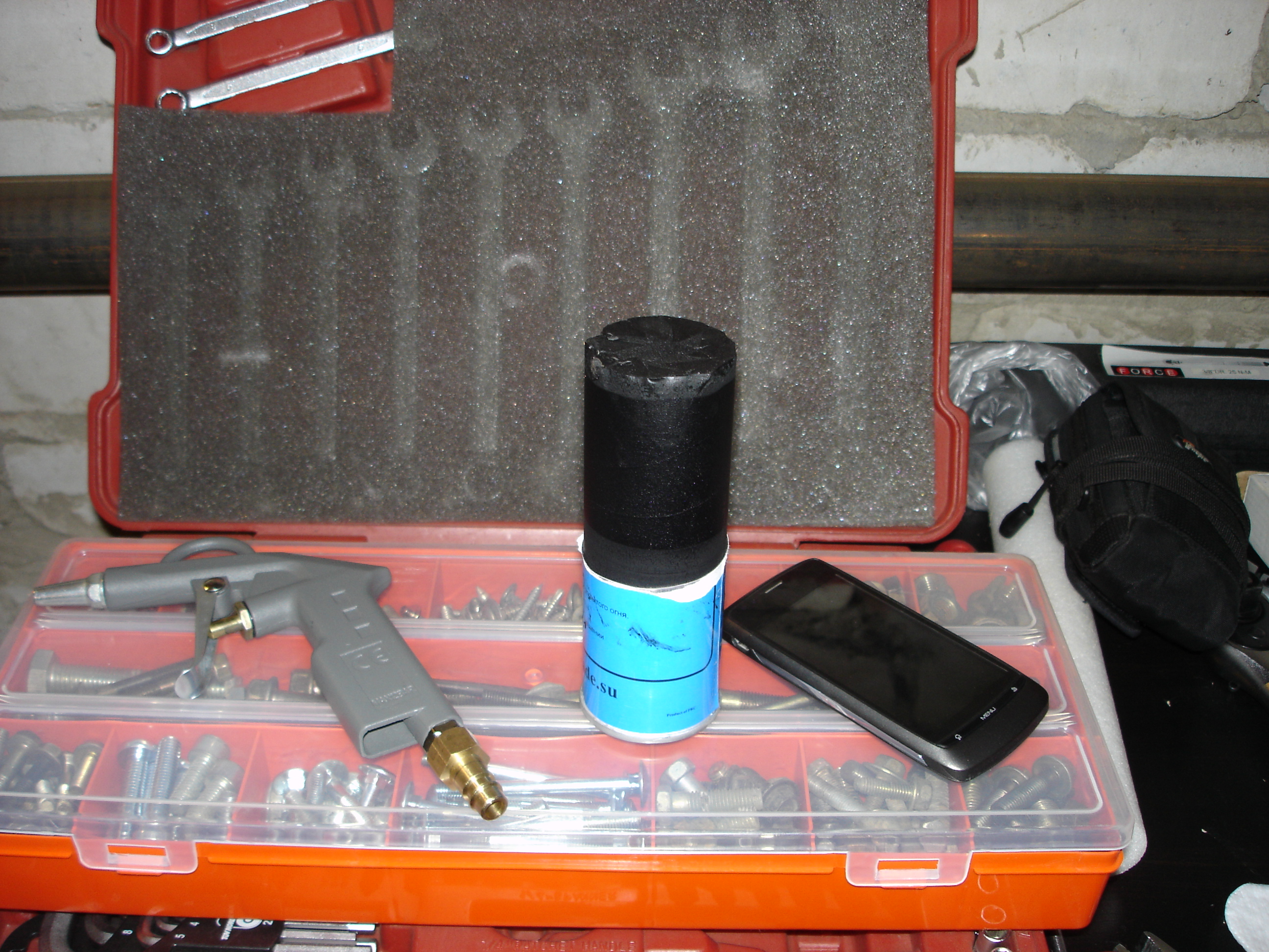

белая колбаска мне кажется со временем продавиться может. Выстругивай из засохшего герметика

Hondovod писал(а):белая колбаска мне кажется со временем продавиться может. Выстругивай из засохшего герметика
Так и сделаю, если хватит диаметра тубы. Колбаса совершенно точно мягкая. Спасибо за дельный совет :)

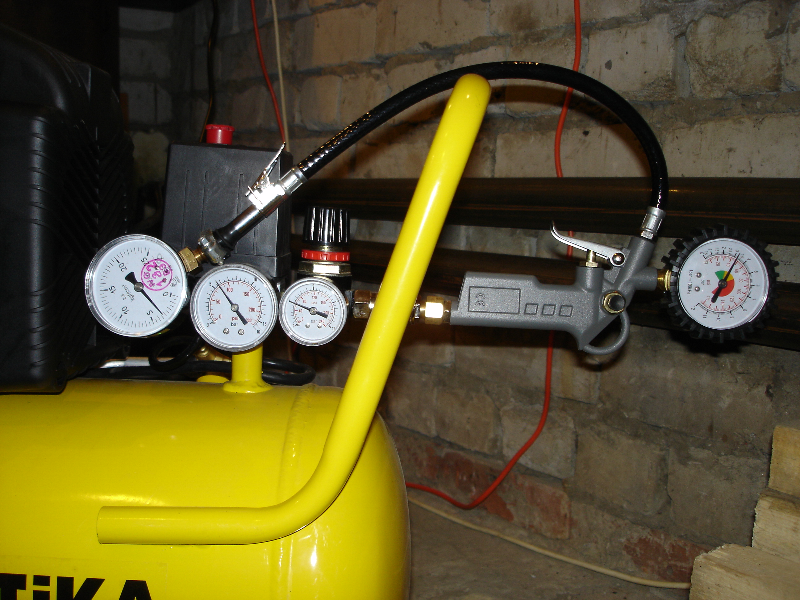

Поверил манометры. На одном было отклонение 0.4, переставил стрелку как надо. А колесный вообще оказался самым точным. Теперь разбег на всех 0.05-0.1 бар. Витьке Арафу спасибо за поверенный манометр.
Расковырял тубы. "Колбаса" то что надо, Пете Хондоводу спасибо за бодрую мысль :)

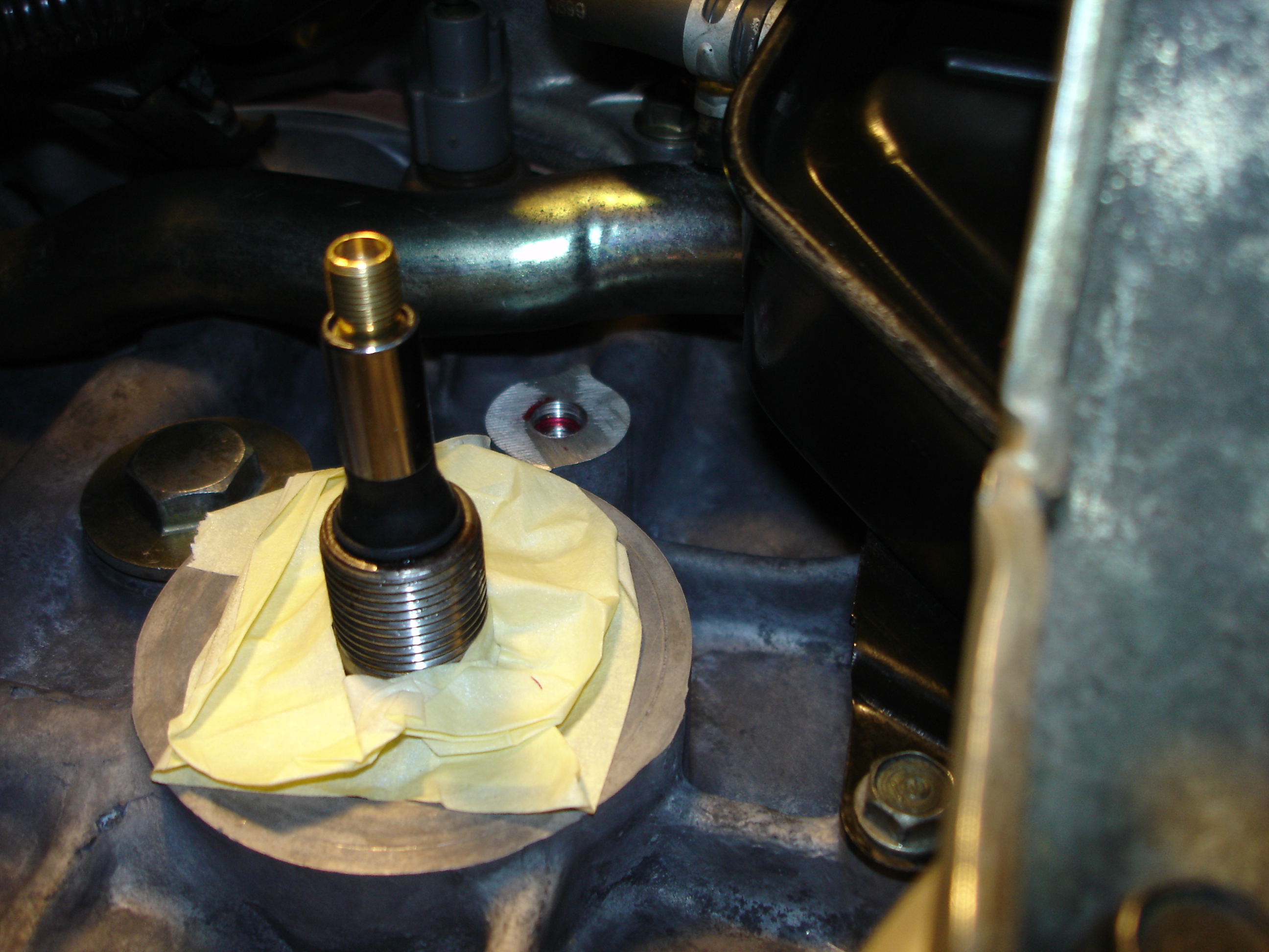

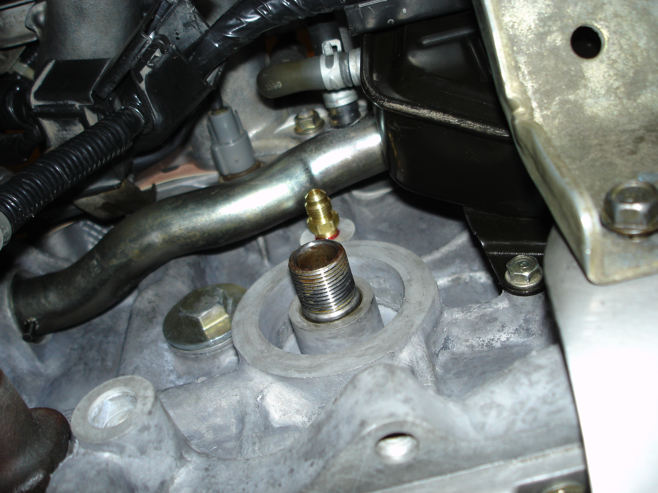

Взялся переделывать отвод масла. С большим трудом отвернул всё с тройника, в блоке осталась пипка NPT-NPT. Поддувая воздух в масляный фильтр , чтобы засохший фиксатор не сыпался в маслоканал, стал отворачивать. Чуть стронулось и встало колом. Покрутил вверх-вниз, результата мало. Стало очень грустно, поднажал и вывернул "через нехочу". Был почти уже уверен, что с резьбой вместе выверну, но всё обошлось, слава Соичиро.
Прогнал метчиком, дуя воздух, чтобы убрать остатки фиксатора. И завернул так же на фиксатор переход на -4AN

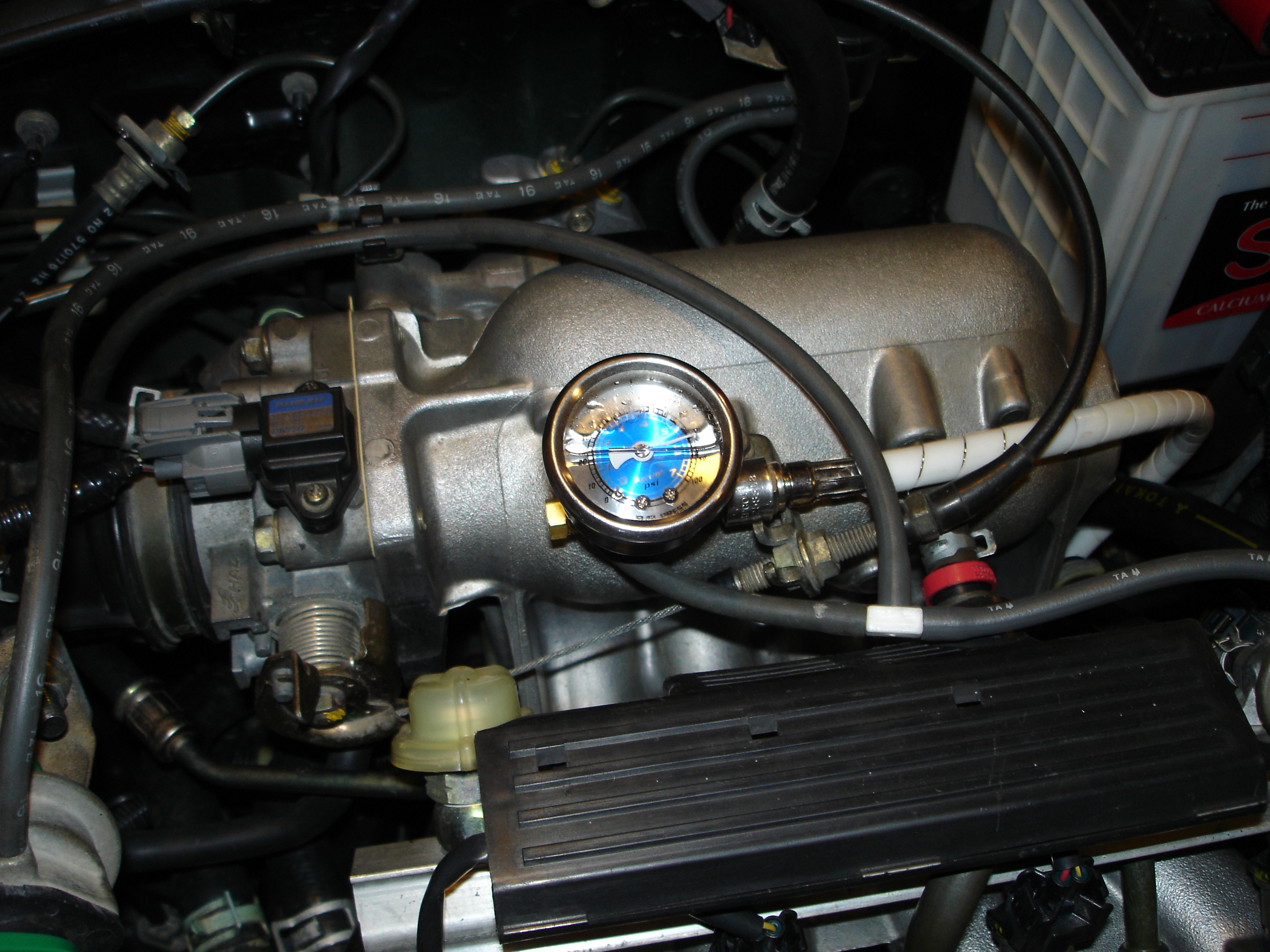

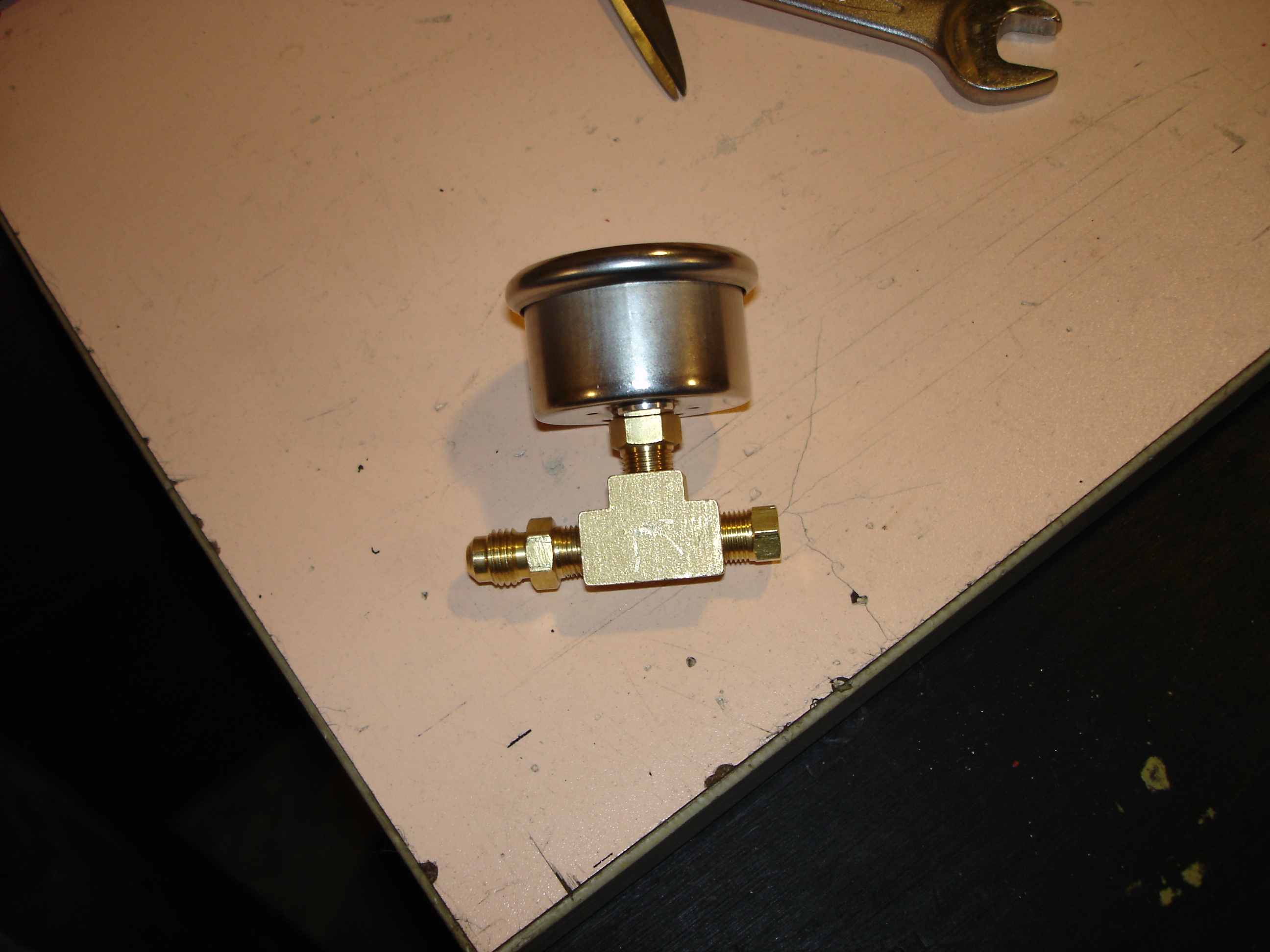

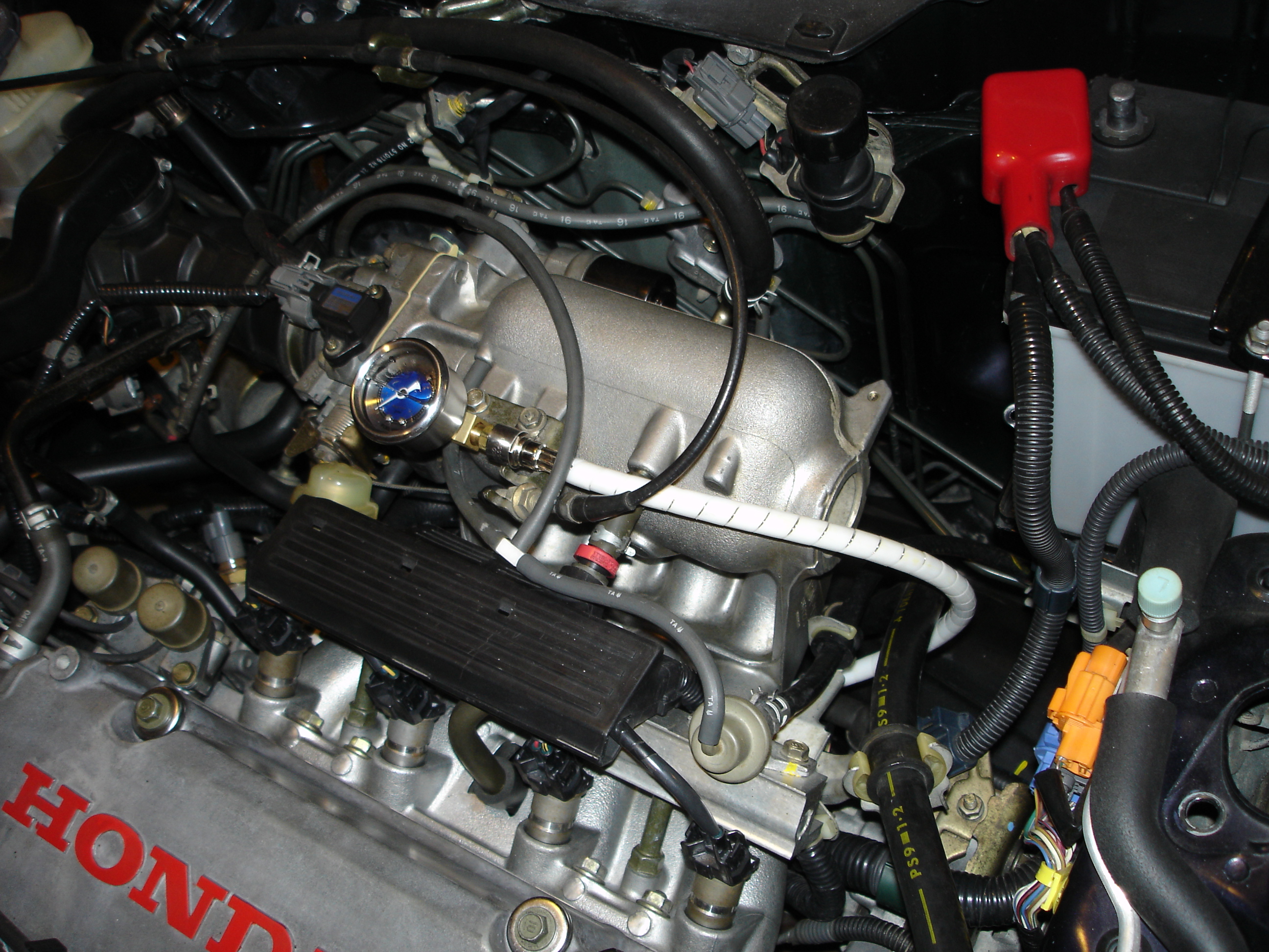

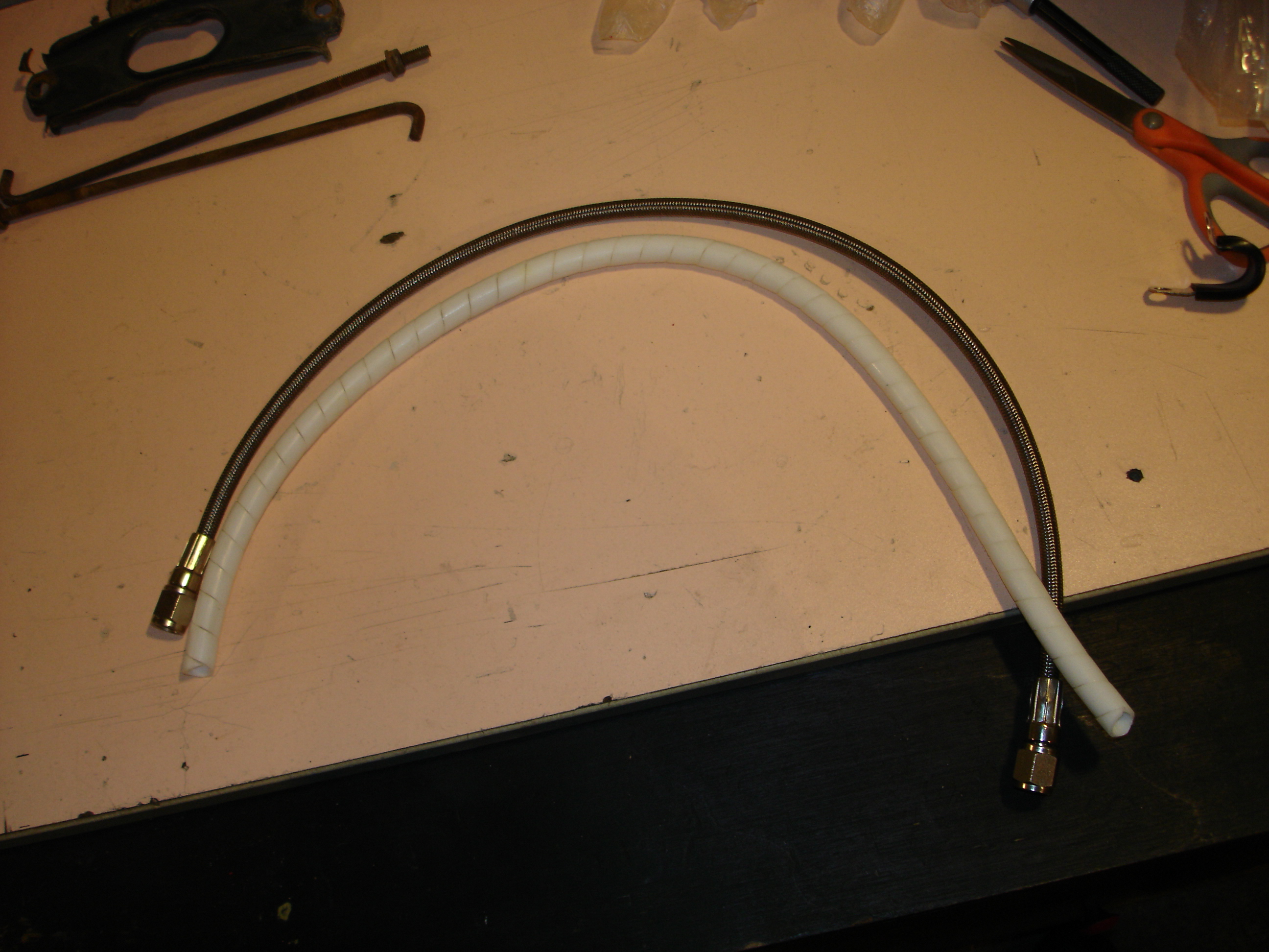

Первый затык на пути к старту - маслоотвод. Маслоколлектор пока только в проекте, поэтому просто привернул манометр, не подключая датчик аварийного давления. Шланг тоже временно взят готовый и брошен как попало, поэтому обмотал его в оплетку, чтобы нигде не терся. Собрал всё на фиксатор (кроме AN фитингов), установил и даже притянул к мотору хомутиком, чтобы не скакало. Забыл правда этот манометр тоже поверить, это потом сделаю.

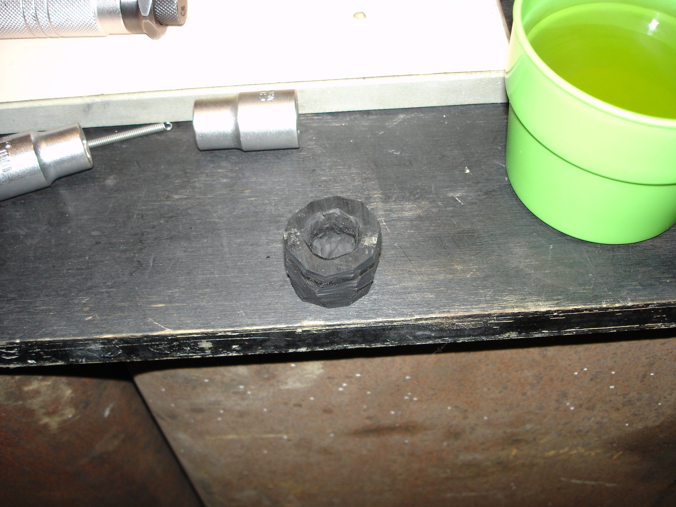

Дыра в поддоне. Вырезал туда затычку из засохшего полиуретанового герметика :oops: Гранин наверное икал дома, когда я её делал и напяливал на штуцер :) Затянул хомутом. Весьма неплохо кстати вышло, забыл сфотать.

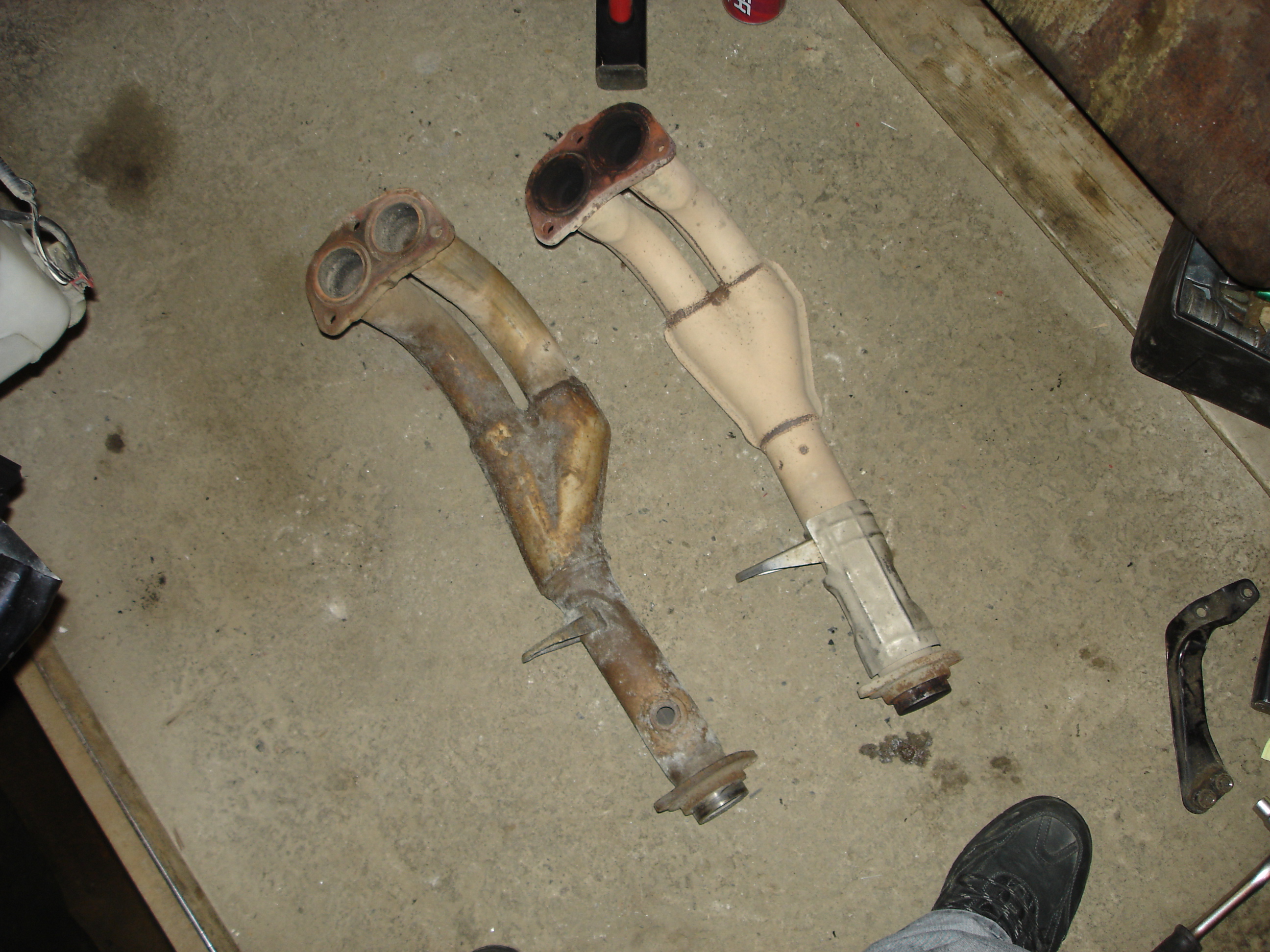

Выпуск. Пока сток, но штаны хотел поставить от B18 орхии. Внешне очень похожи. Есть порт под лямбду, он то мне собственно и нужен, чтобы поставить туда ширик и снять на сток мозге окончательные даталоги AFR
Пока туда затычка - переход с M18х1.5 на 1/8 NPT и NTP заглушка. В дальнейшем эта пробка будет в коллекторе и в NTP будет EGT.
Фокус не удался - штаны уперлись в коробку. Даже болгарка не помогла - доболгарил до дырки и плюнул, поставил родные штаны.

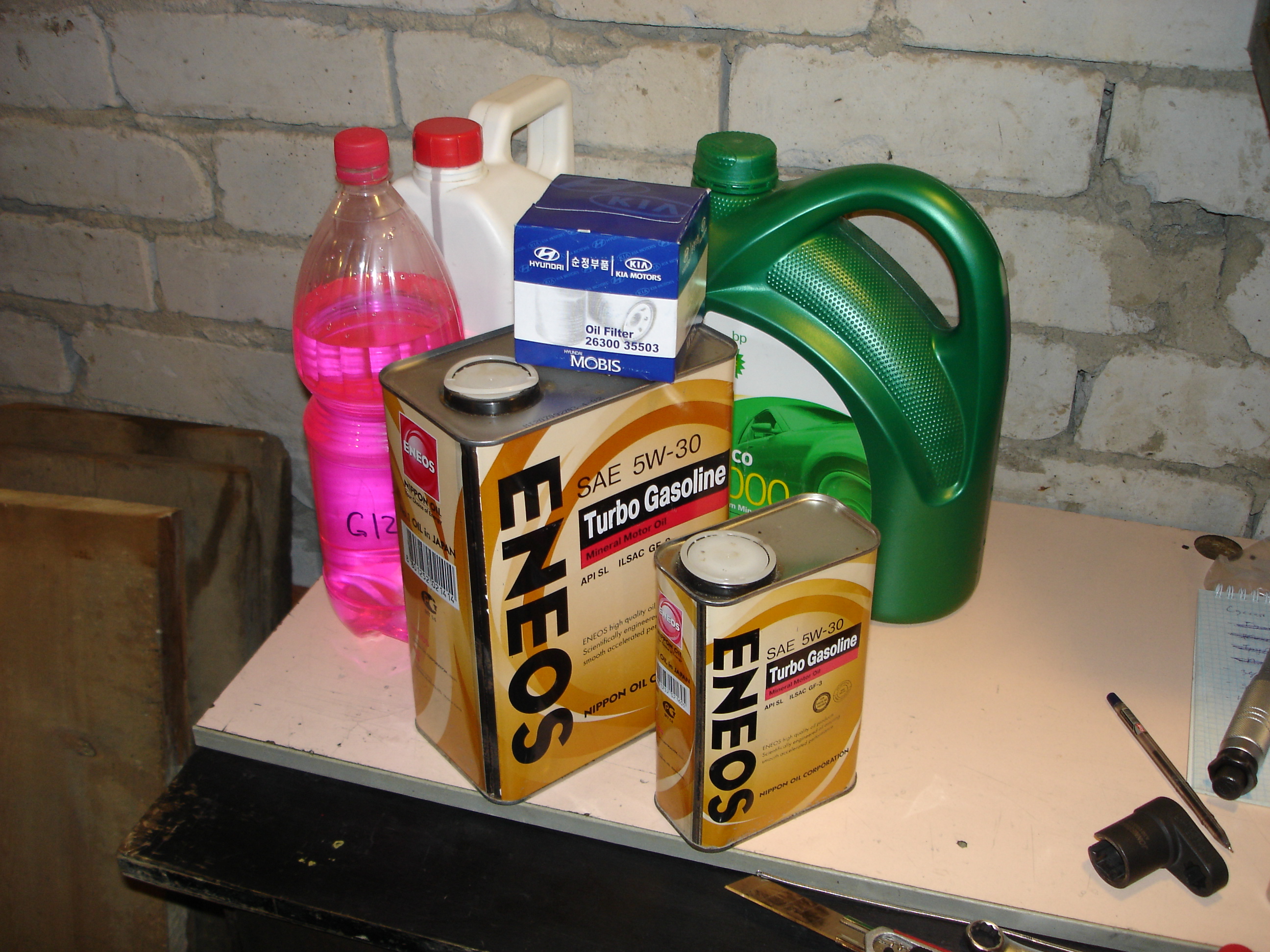

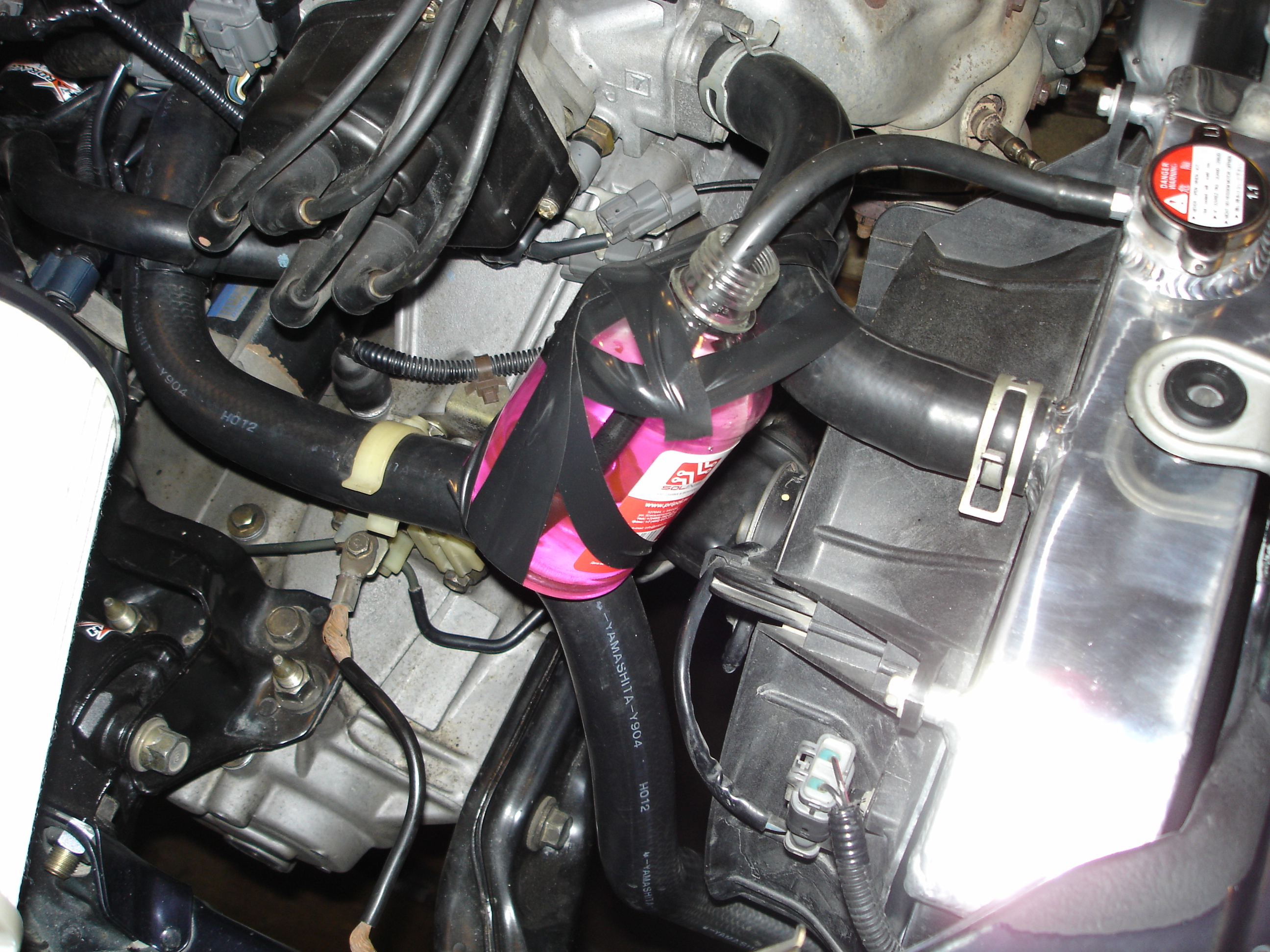

На обкатку в мотор минералка 15w40, в коробку тоже допустимое 5w30 по некоторым причинам, в охлаждайку сразу G12. Ушло его почти 6 литров с таким радиатором. Фильтр - оригинал хендай :oops: Дешево и сердито. Заткнул сальники приводов КПП белой колбасой. Из приводов кстати не бежит масло... если скорость не включать. Это я выяснил когда на сток моторе на 2-й передаче давление масла во втеке проверял, не заткнув приводы :lol: Залил все жижи. Тихо, сухо, всё огонь.

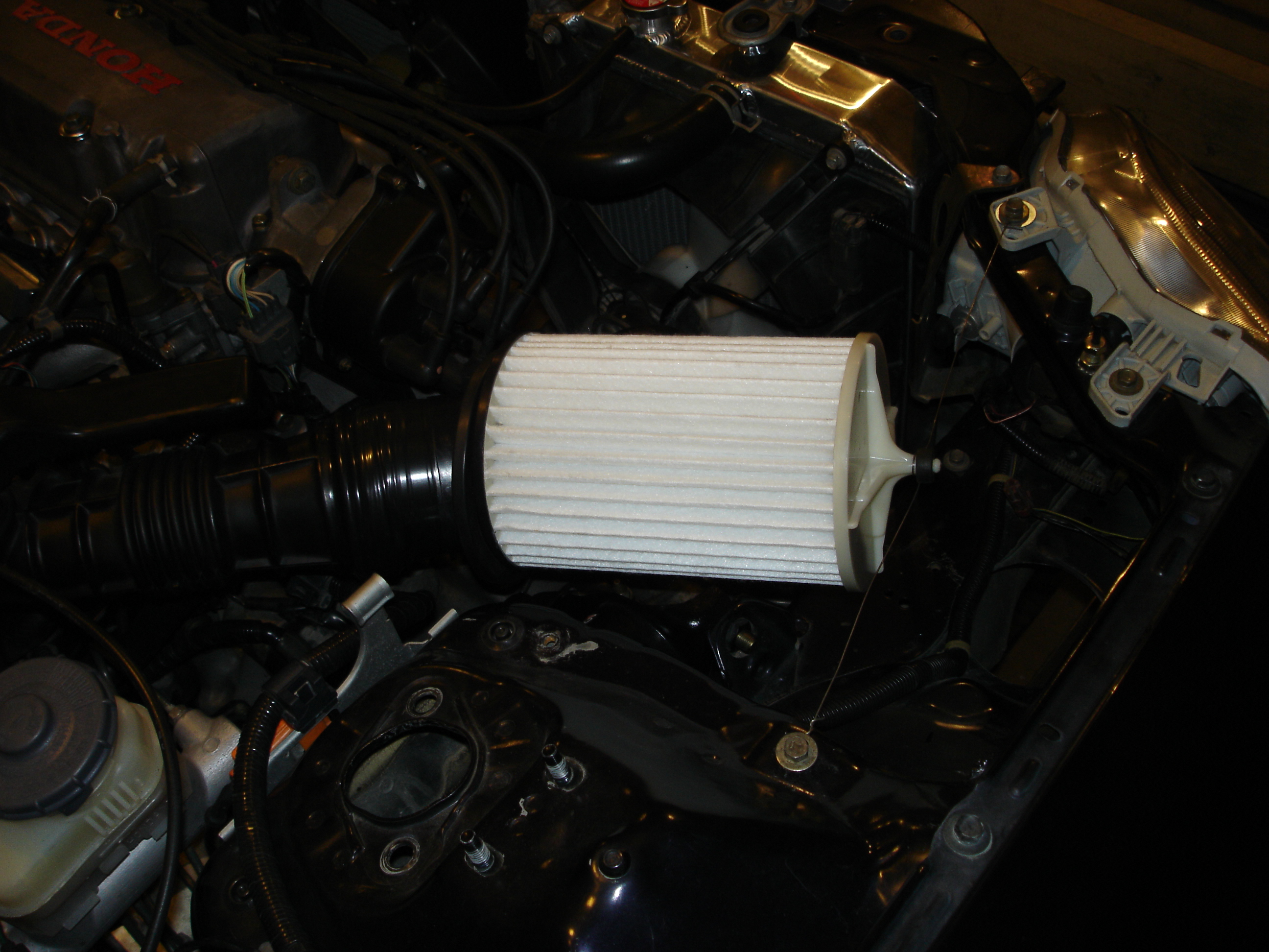

Далее впуск. Купил фильтр от интегры тип рэ, дубликат недорогой, не нулевик патсанский. Долго парился затолкать его в гофру, так и не смог. Схалявить не удалось, в итоге пришлось делать всё в точности в соответствии с техрегламентами Honda Motors, используя только фирменные расходные материалы - изоленту и проволку. Опять же, временно сделал.
Бачок расширительный блин дома ещё забыл, забрал отмыть и не привез. Пришлось опять всё делать по мануалу.

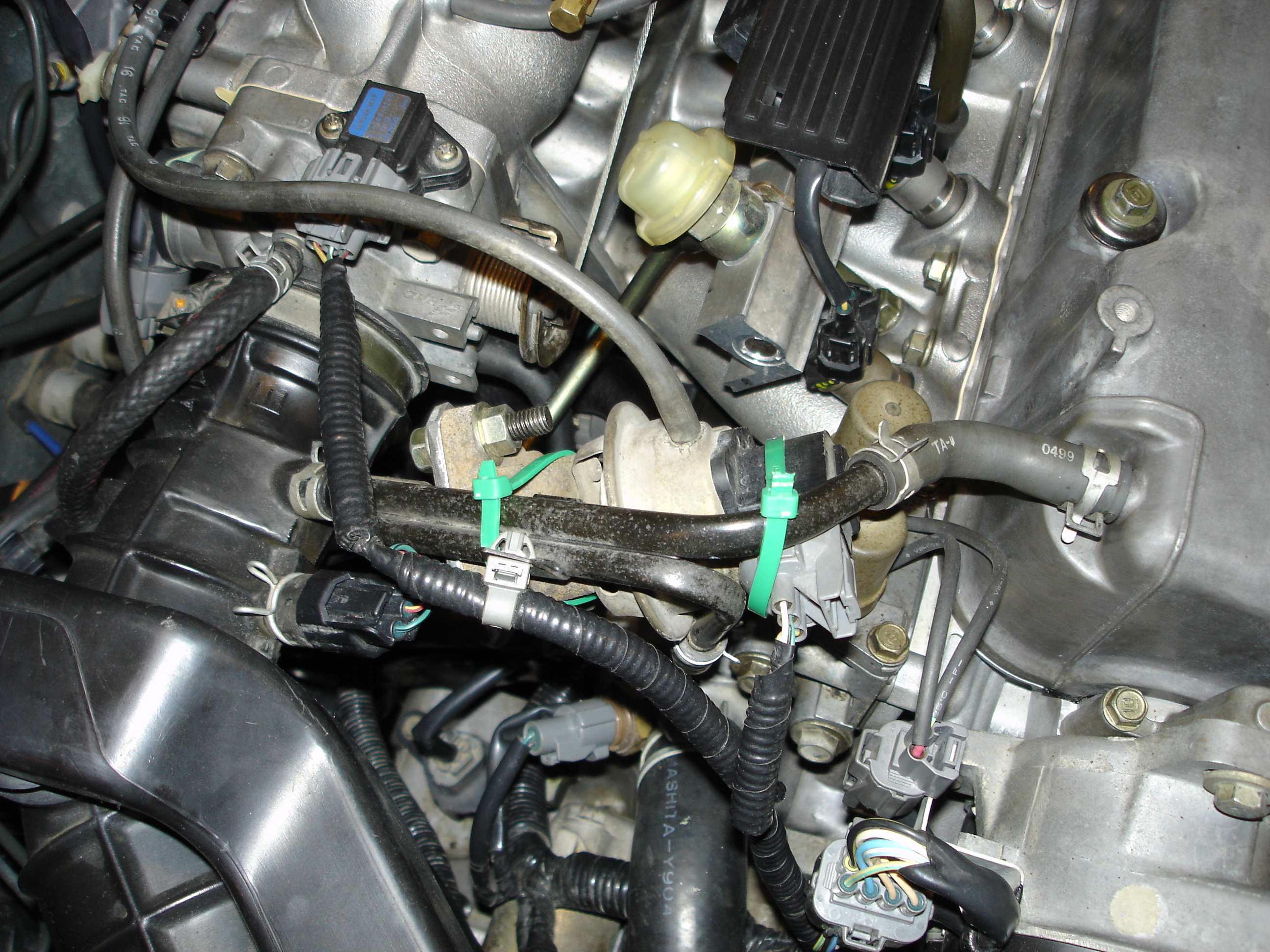

Дабы сток мозг дал качественно обкатать мотор, нужно чтобы он думал что всё под капотом как надо. ЕГР прикручивать некуда, а надо мозгу обратную связь отдавать. Закрыл клапан крышкой, которой хотел глушить ЕГР до замены впуска.
И профессионально установил на мотор.

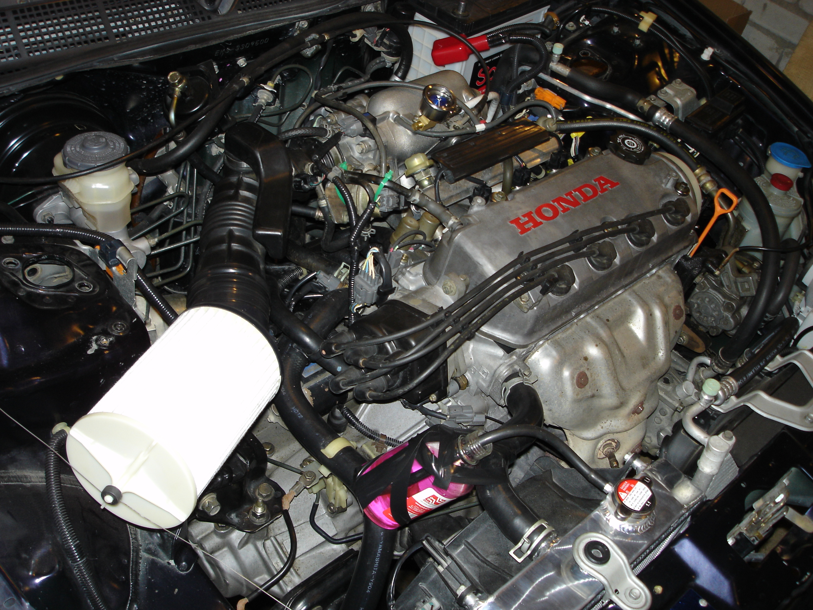

Вот как то так всё выглядит в сумме. Не то что в недосервисах делают!

Перво наперво испугал какой то гул. Оказалось, из фильтра идет, это видимо воздух где то воет гуляя по коллектору и голове :) А всё остальное - в норме! Несколько раз внимательно всё смотрел - сухо. Маслоотвод тоже сухой, держит фиксатор. В прошлый замер давления на стоке у меня гнало масло из под всех NPT резьб, хотя тянул я их от души.

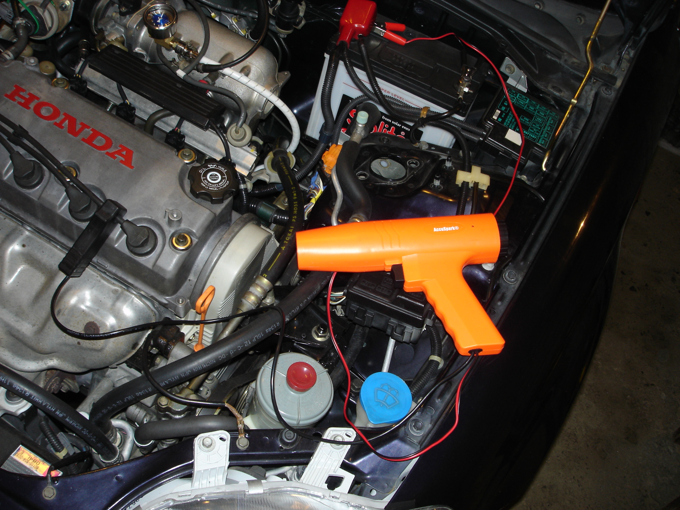

Следующим шагом было зажигание. Помятуя как в прошлый раз промахнулся на зуб, сразу проверил метку. Разжился человеческим стробоскопом, просто песня. Ну и метка на месте.
