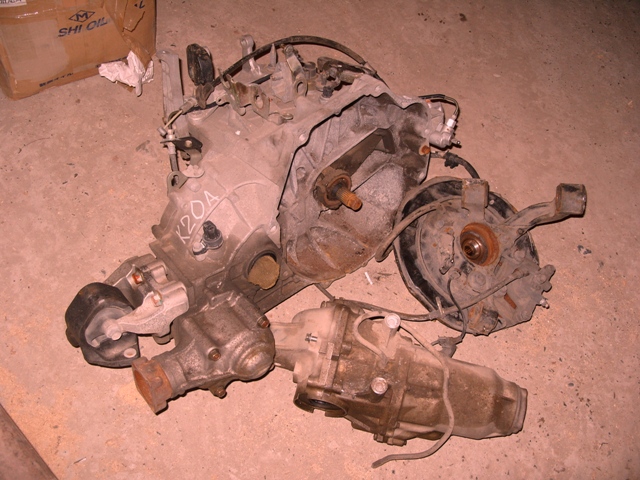

шестерню главной пары вместе с валом менять по- хорошему. То есь главную пару целиком.
Если у тебя с муфтой на црв диф устал, то на жестком 4вд да на гонке думаю ему не легче будет. На разгоне считай основная нагрузка назад уйдет. Но не попробавав не узнаешь :)

Итак сегодня оплатил коробку и задние ступицы в сборе с тормозами! Теперь 2 недели ожидания! Следующим объектом будет Dэшный диф.

диф дисковый чтоле?

дэшных дисковых дифов не бывает в природе.
Еще ньюанс, надо померить сколько железа остается на дифе, если проточить под твои маленькие подшипники. Если мало, то думать о подборе других подшипников. Это прежде чем диф заказывать.

Петь так ониже вроде одинаковые? Ты имеешь в виду внутренний диаметр обоймы патшипника да? Возьму с собой диф в пятницу заеду померить! Или даже лучше стяну один патшипник!

под внутренний диаметр подшипника дифа

Всем привет!!!!!!! И так все донорские органы прибыли, осталось найти время и начать работать!!!!!!!! Катастрофически нехватает времени, сил и дополнительных рук, кто готов помочь :D Конечно шучу Каргасок у черта на куличках.

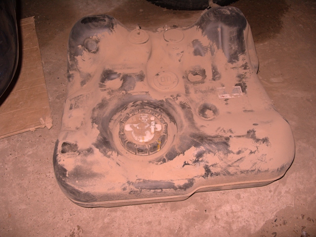

Ну вот я таки забрался в гараж, взграмоздил интегру на пастомент и таки демонтировал бензобак!
Грязи на нем просто кошмар!!!!!! Хоть в нем и осталось литров 5 бенза, но он не такой уж и тяжелый как мне казалось, хотя с легким алюминиевым на 20 л. разница будет существенная думаю в 10 кг легко. Вот теперь здесь есть где развернуться, места редуктору заглаза!

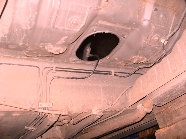

А вот переделка выпуска теперь очевидна! В местах где пойдут привода загиба банки не достаточно
да и коллектор тоже будет мешать. Закрадывается мысль жаль брендовый Тодовский выпуск может его продать??????? как считаете?????

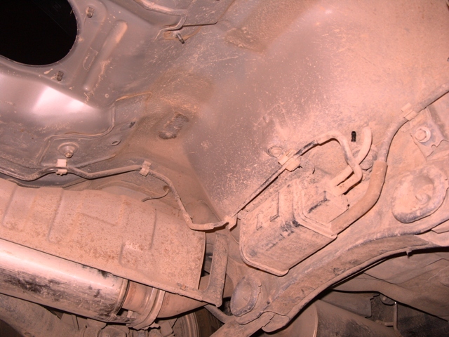

Да и еще вопрос ктонибудь знает насколько важен аккумулятор паров топлива? Что если его демотировать?

ну один фиг придется чото взамен брать и варить.
раз уж есть, свари как надо с этой банкой и резонатором. хотя если корч на тележке ездит можно и под крыло переднее выпуск сделать :)

на пары топлива можешь забить. Я на конец шланчика от карбюраторного таза прозрачный фильтр за 30р одел, чтоб пары выходили и грязь не попадала.

Да конечно что то брать придется, но корч еще не настолько корч что бы под крылом рычать :D итак жалоб в мой адрес много! Я же на нем иногда по деревне отжигаю!

Hondovod писал(а):на пары топлива можешь забить. Я на конец шланчика от карбюраторного таза прозрачный фильтр за 30р одел, чтоб пары выходили и грязь не попадала.
Все понял! так и сделаю.
