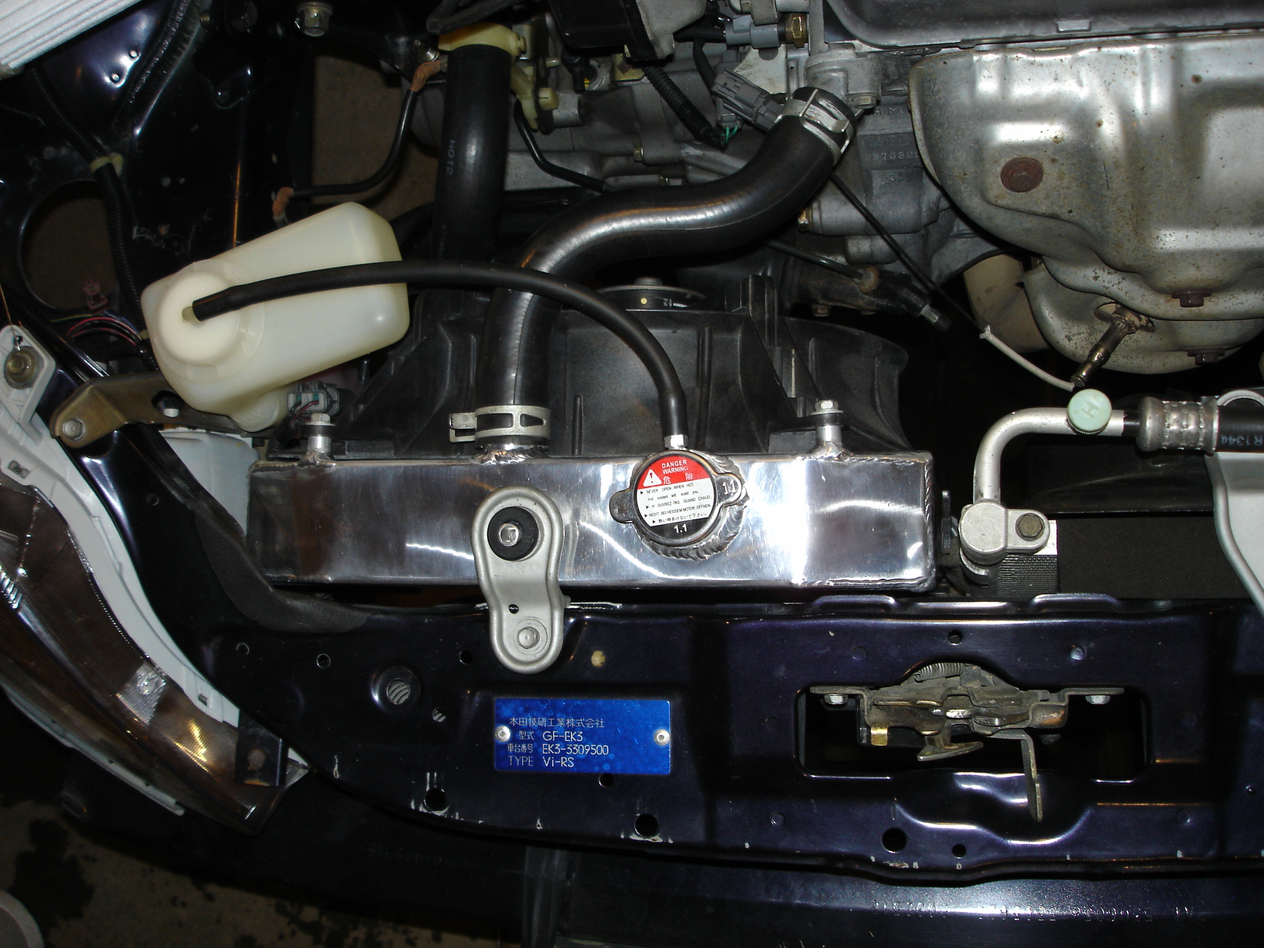

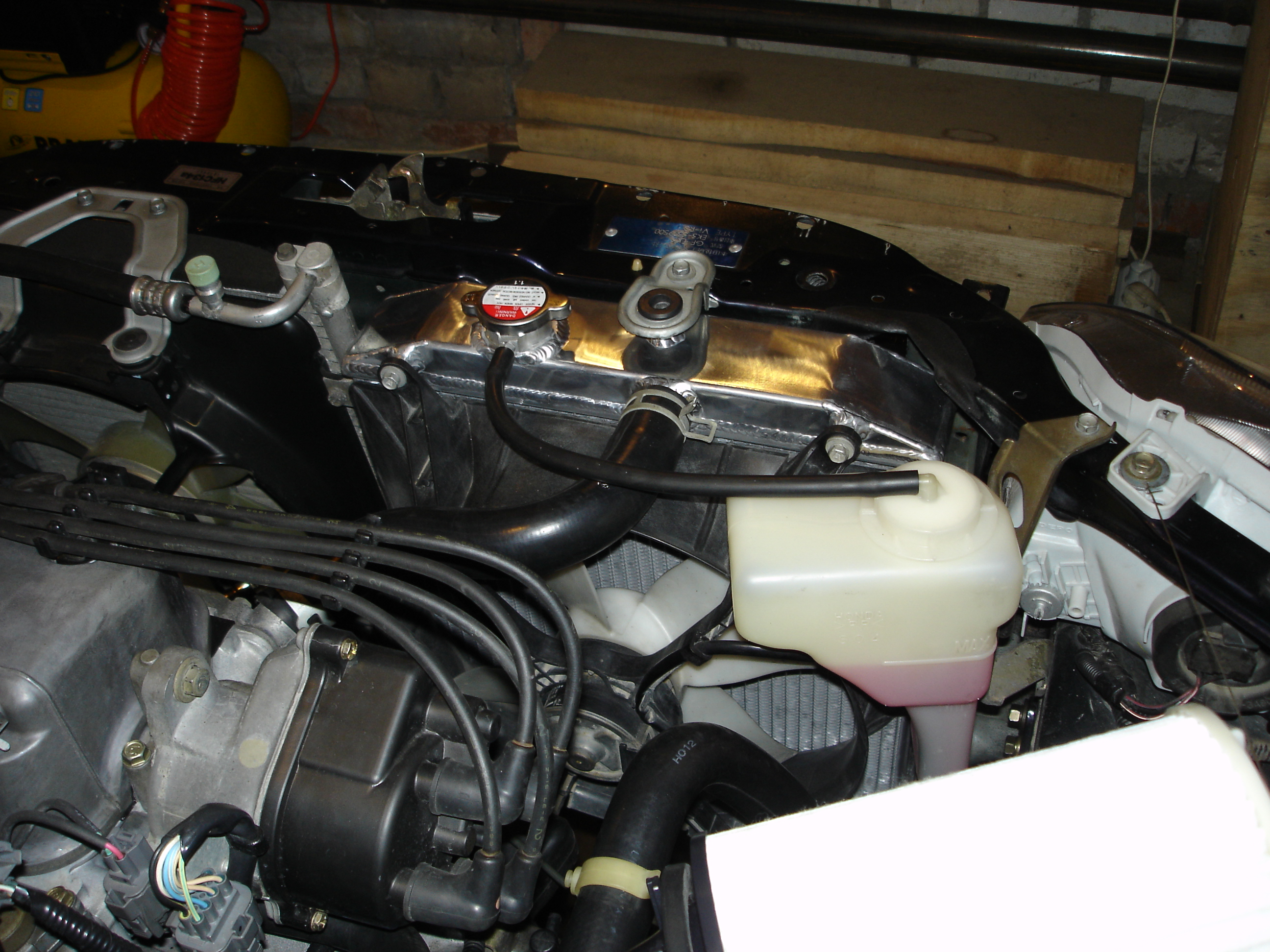

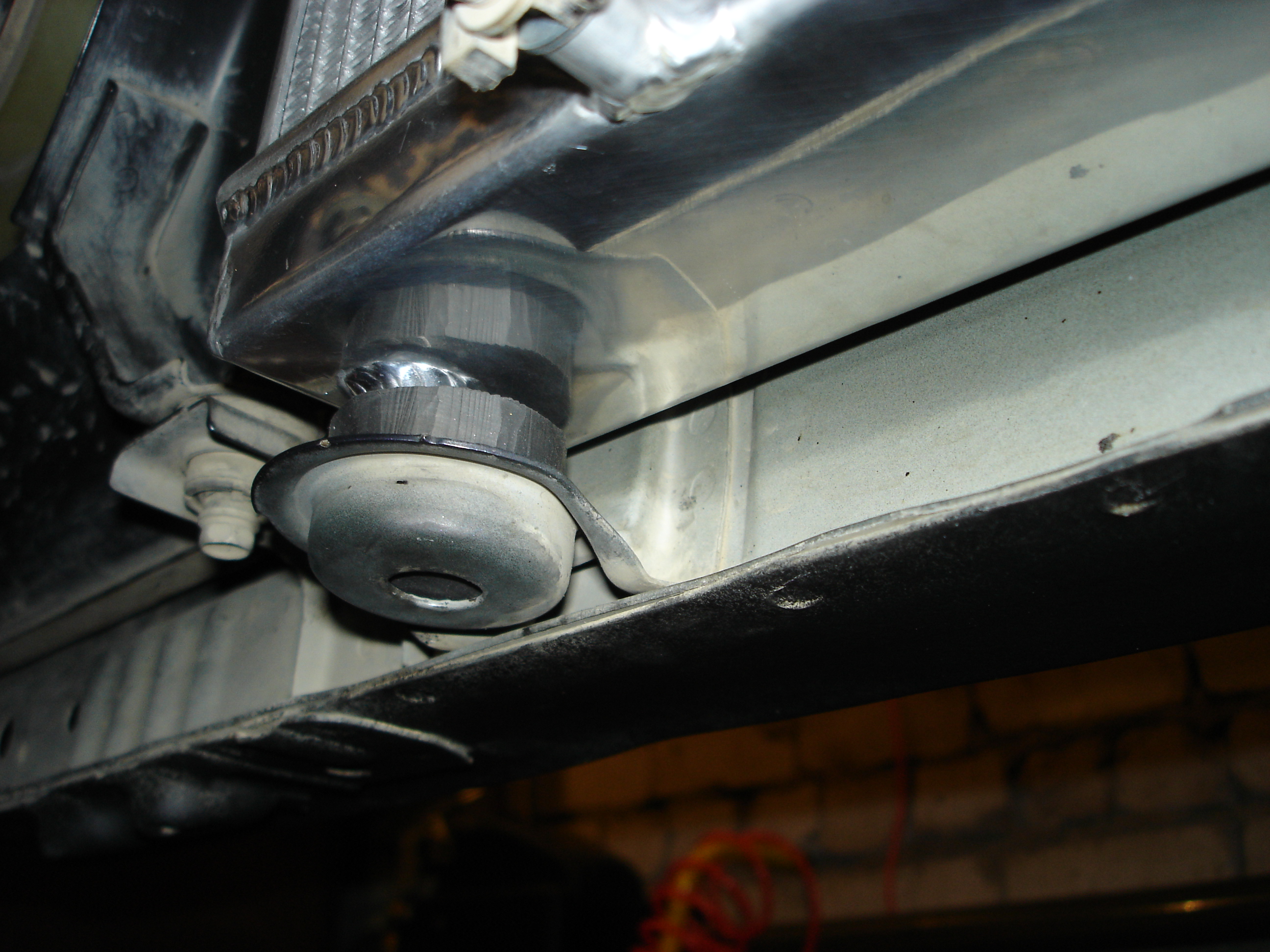

Вернул на место чистый бачок радиатора, залил G12
Из герметика получились прекрасные подушки
Радиатор наконец встал правильно и окончательно

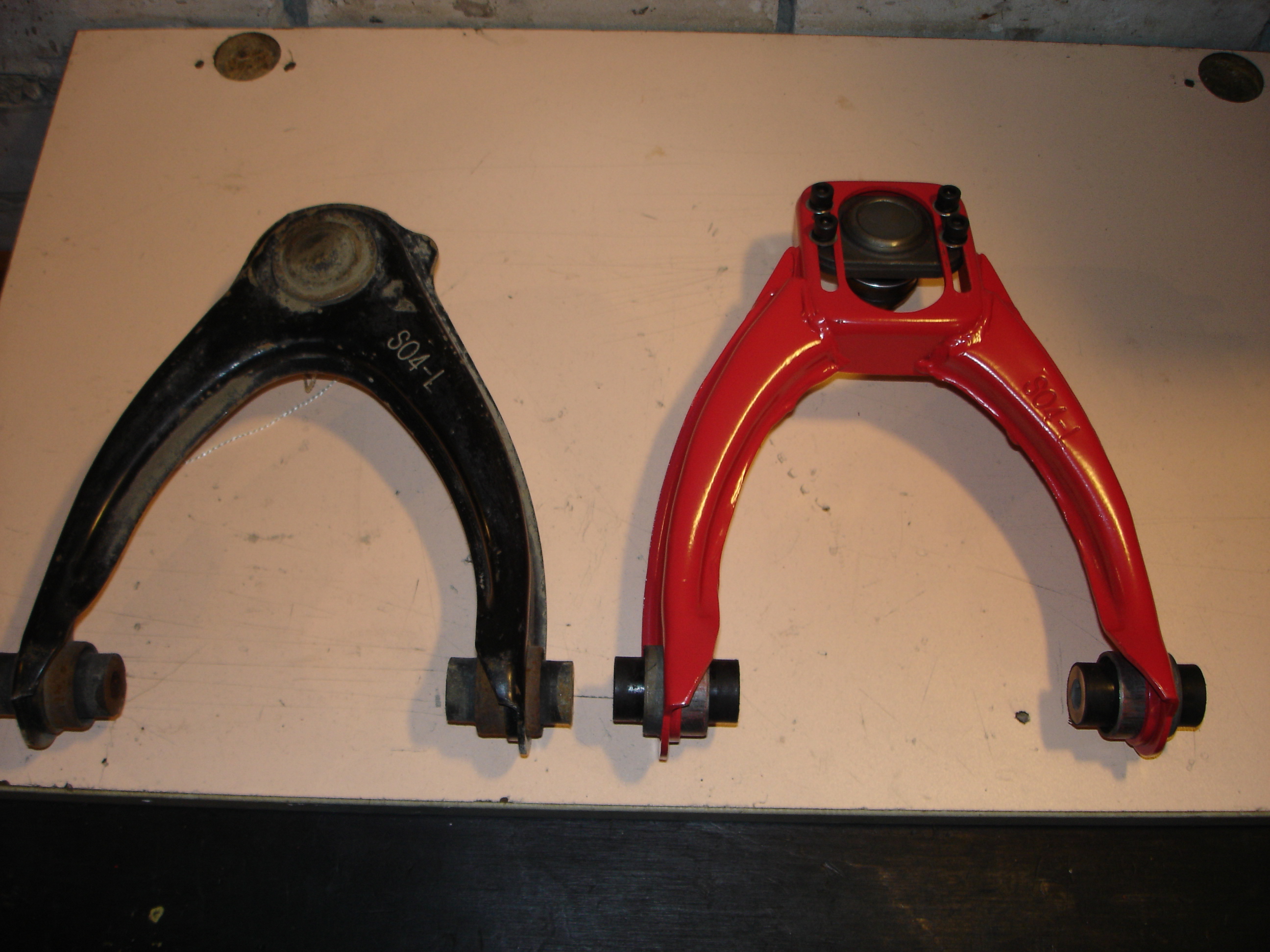

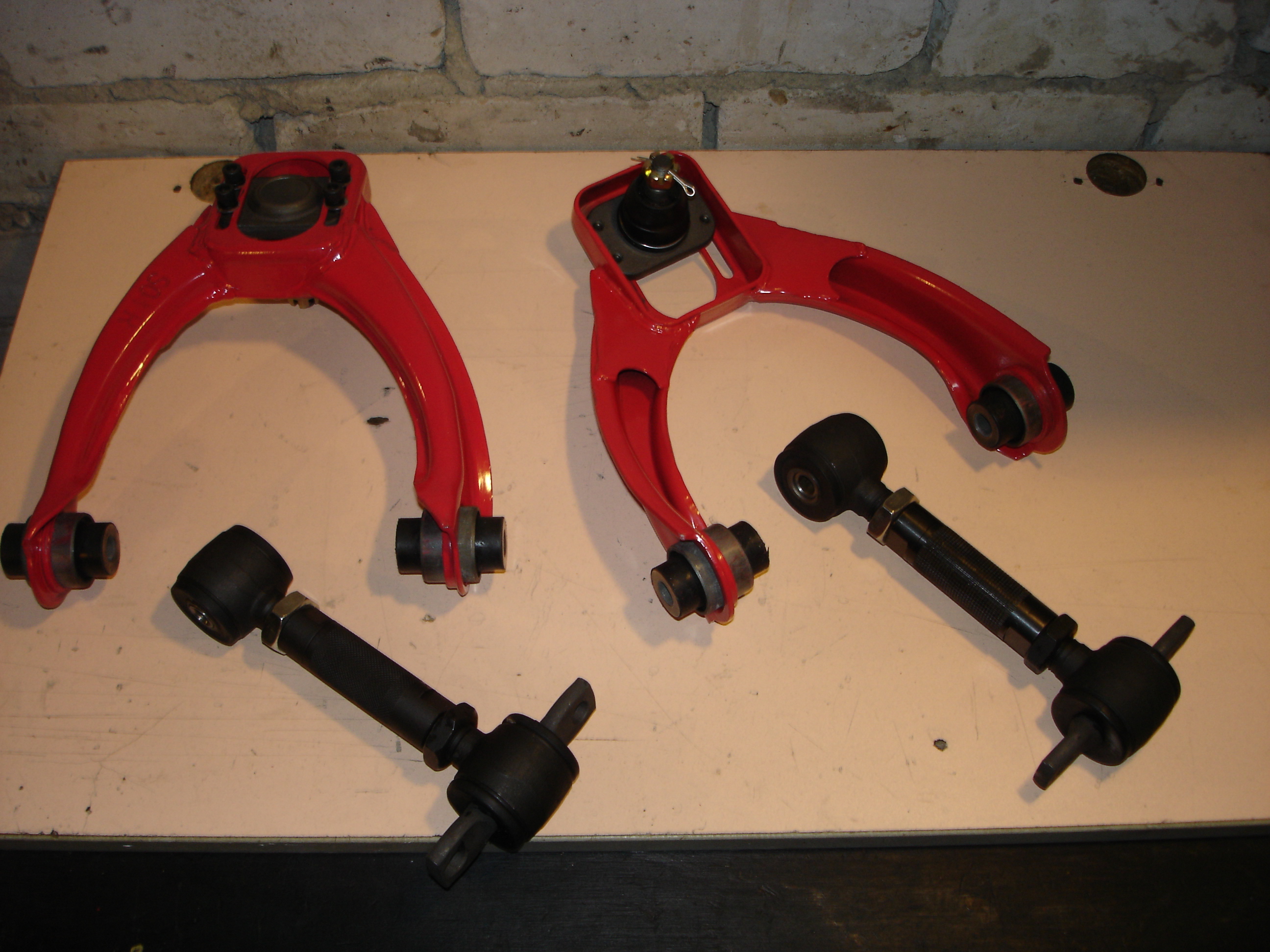

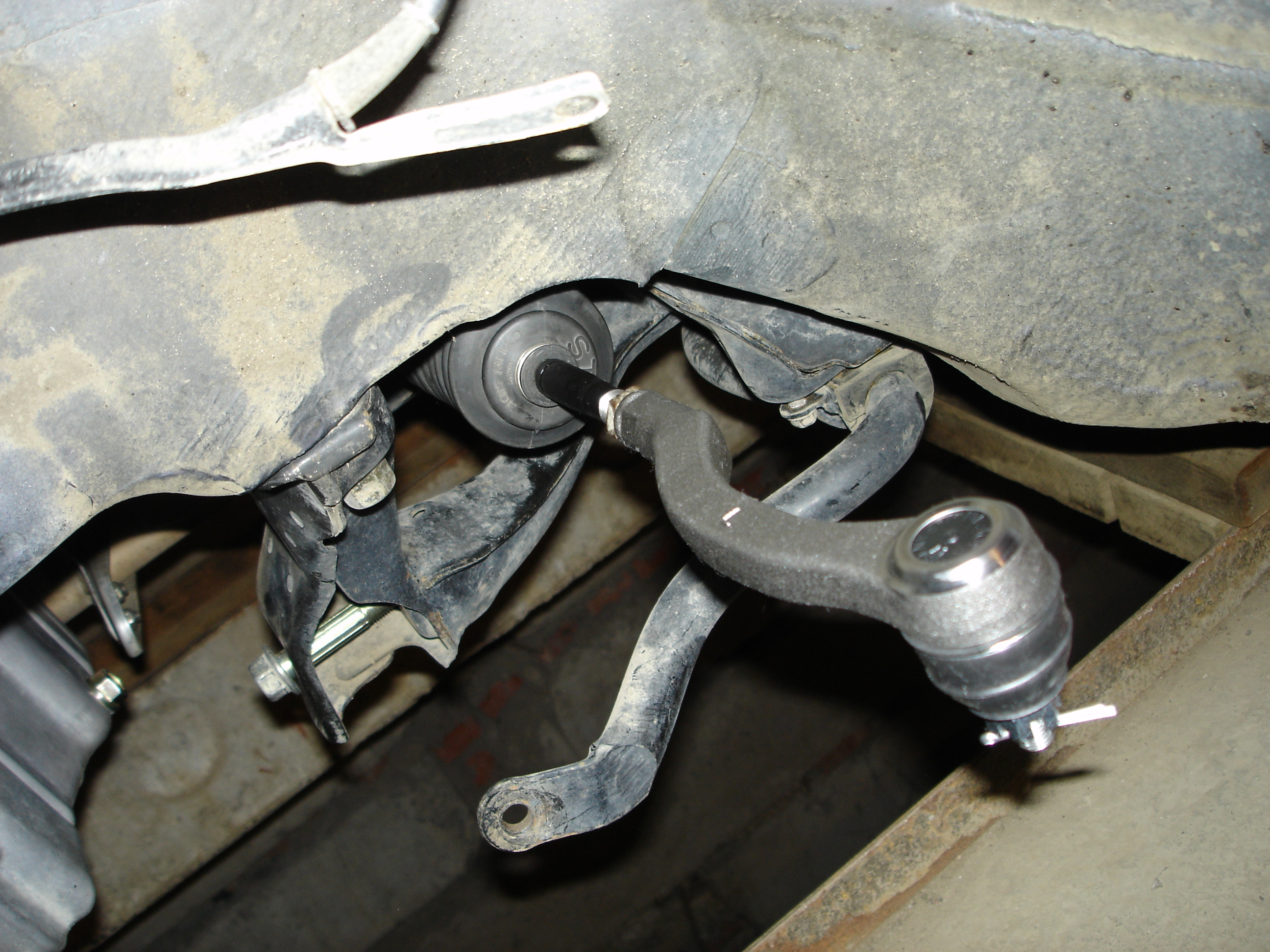

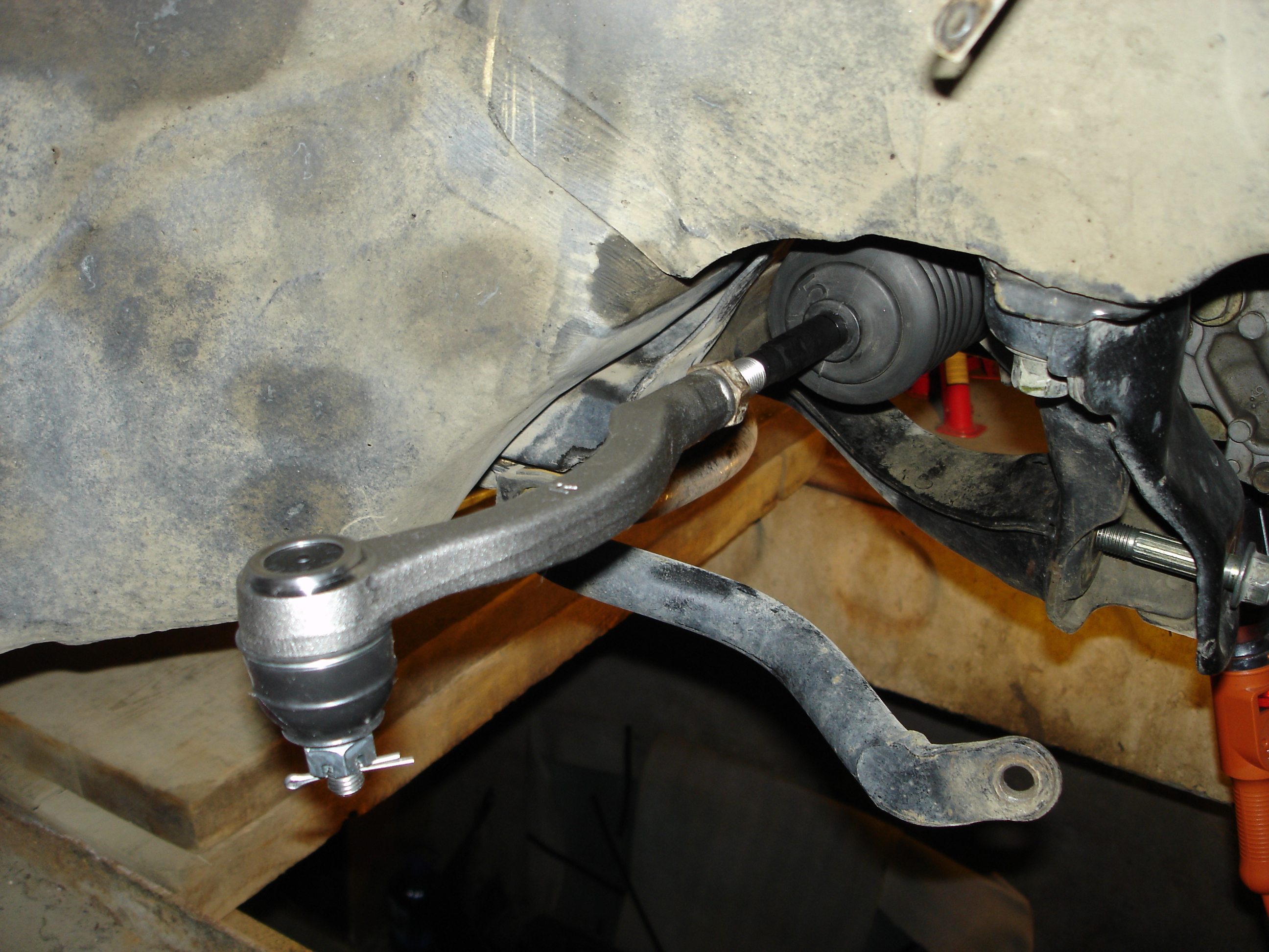

Далее сборка подвески. Зафиналил ребилд рейки - поменял тяги и наконечники. Вообще все шаровые шарниры в подвеску заказал 555, есть положительный опыт их работы. Нижние передние шаровые только поставил оригиналы.

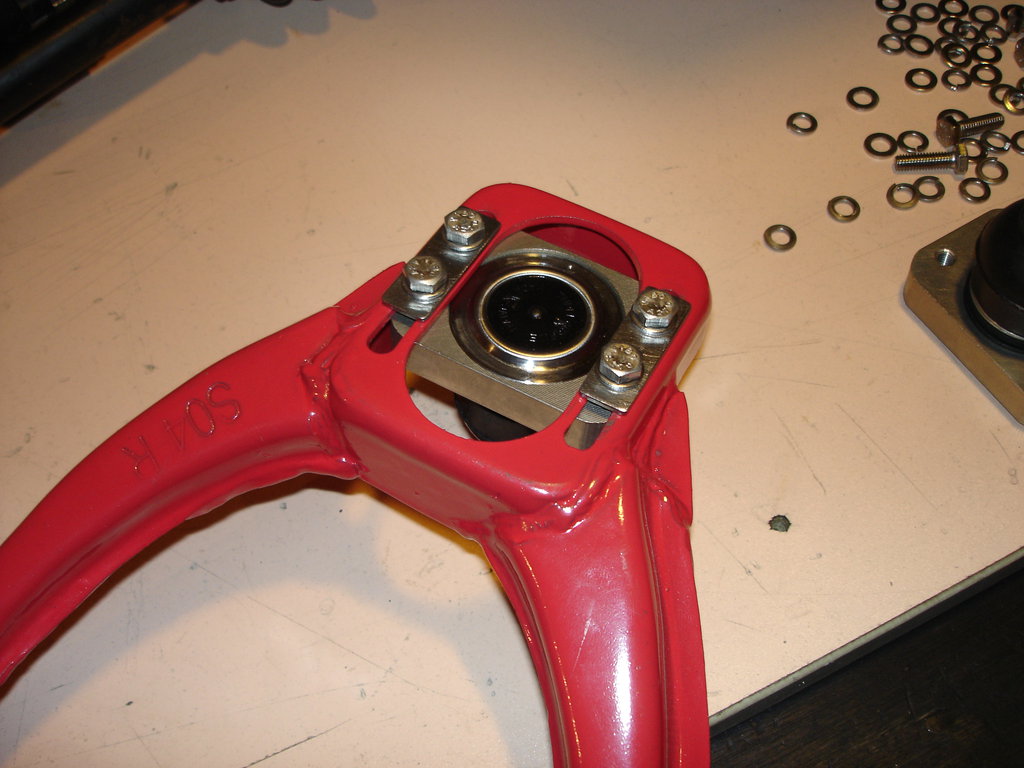

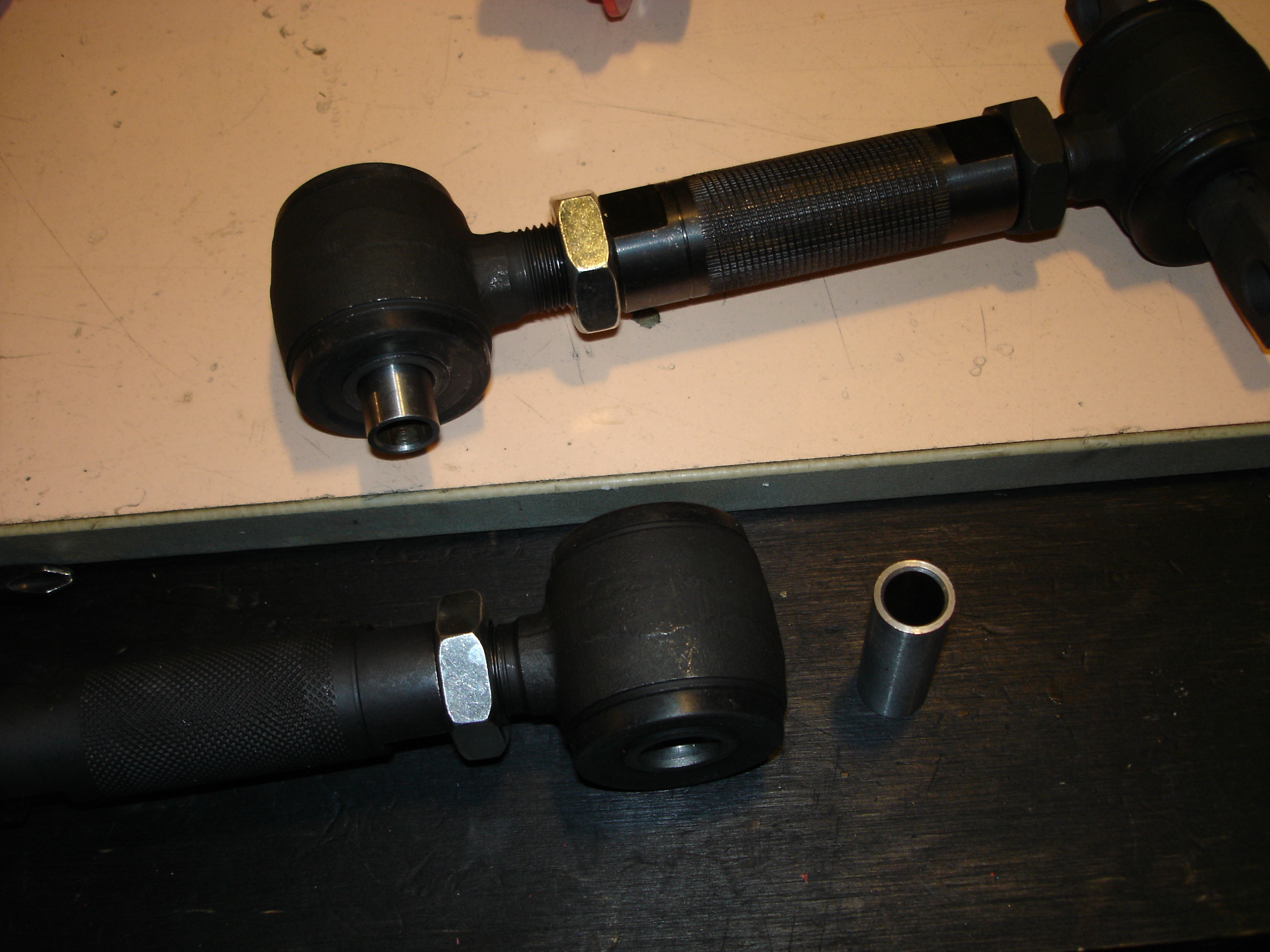

Есть вот такой недорогой развальный китайкит, $140 вроде бы. На таком уже ездят Витя, Петя и Ильяс. Болтон, все дела.
Железная часть этого кита сделана весьма добротно. С большой долей вероятности рычаги действительно оригинальные хондовские, либо отштампованы там же где штампуется оригинал. Похоже очень-очень. С резинками вроде не клёво - у Вити сайленты рассыпались. У Ильяса вроде живут.

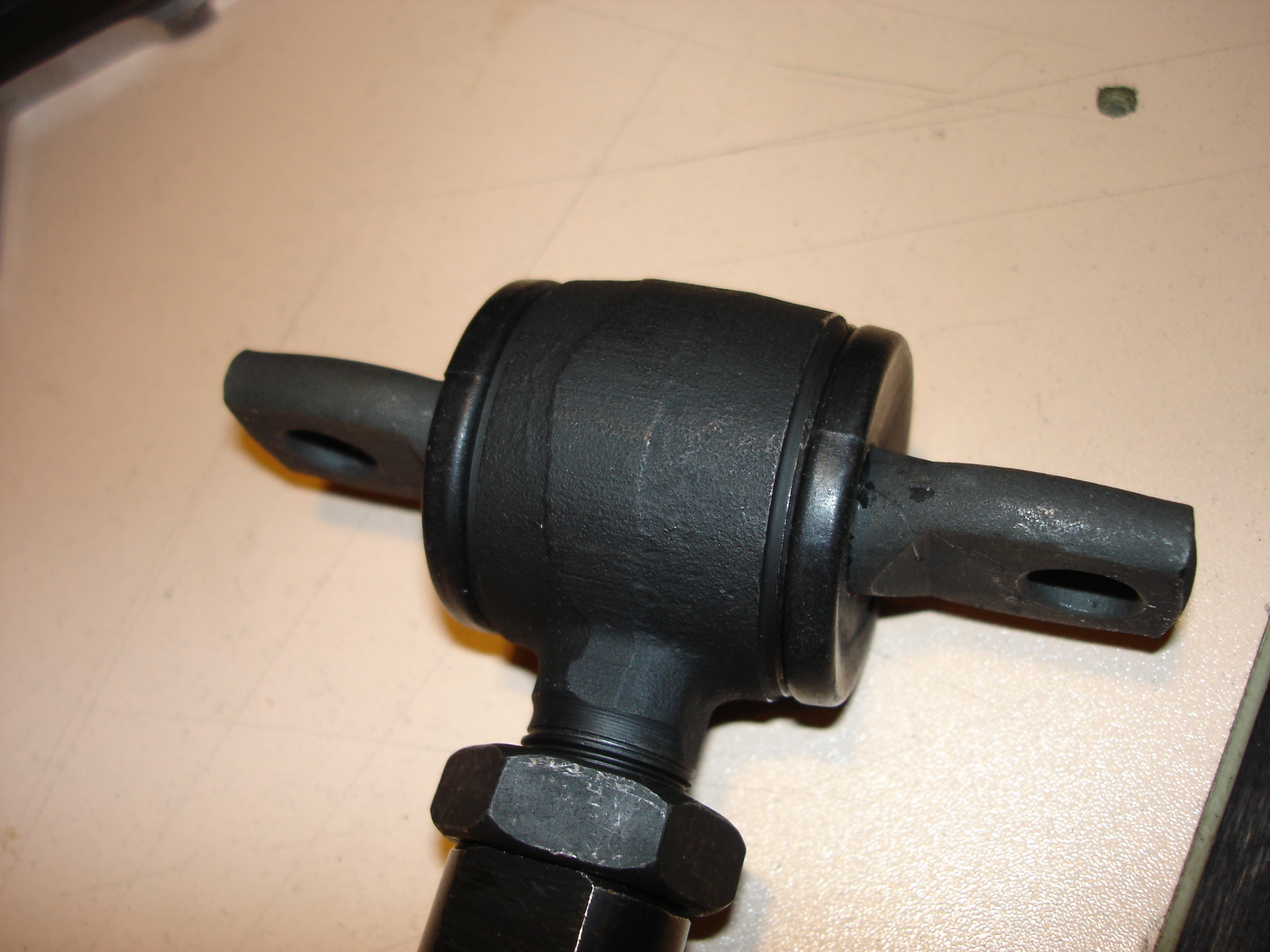

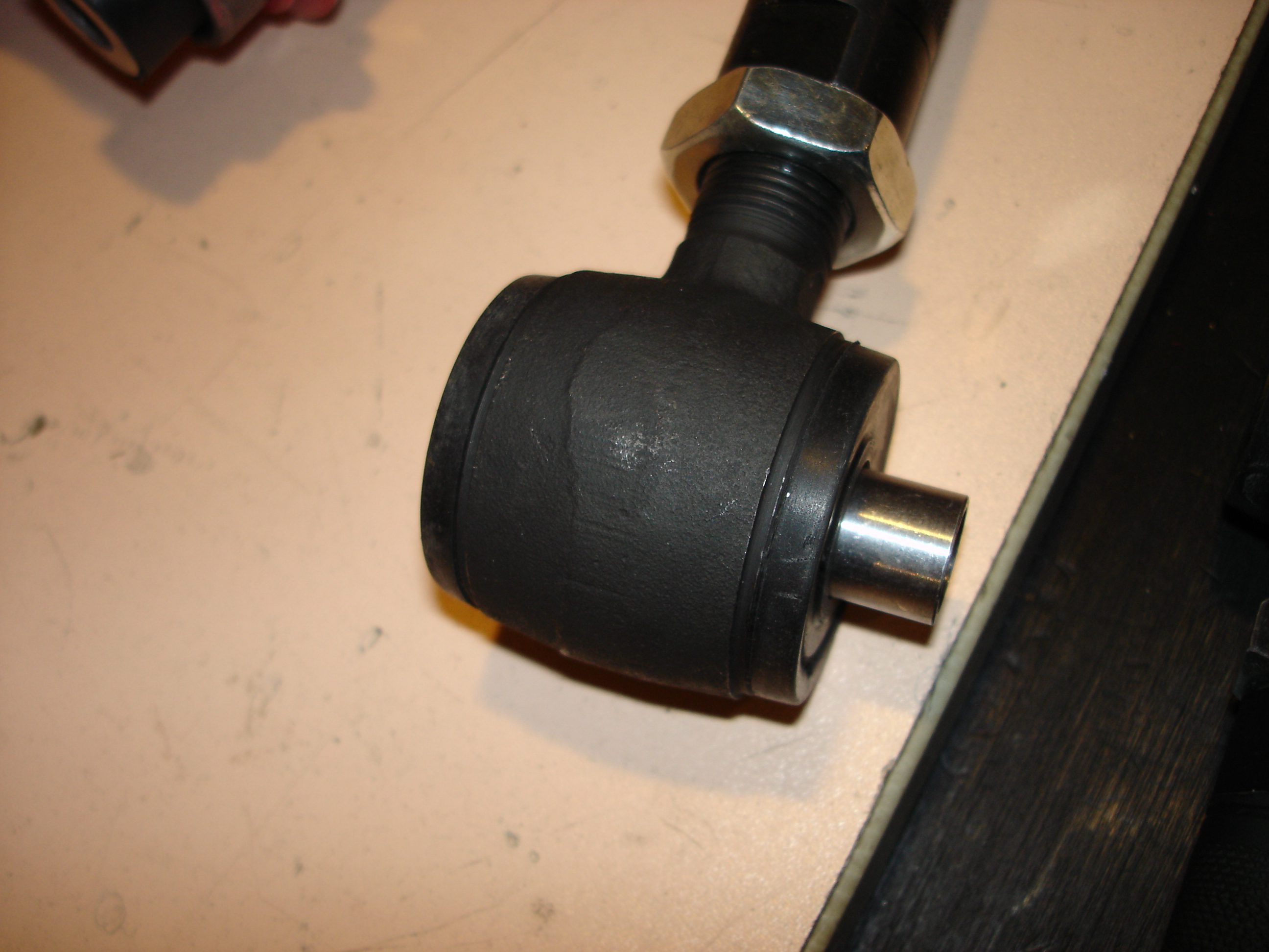

Задние рычаги зачем то сделаны с втулкой внутри. У Пети эта втулка чуть шире сайлентблока, и в рычаге зажимается она, а сайлент на ней свободно вращается. При этом люфтит. Проверил у себя - втулка идентична по длине сайленту, зажал в рычаг - ничего не вращается. По моему именно так и должно быть.
Рычаги задние цельнолитые и тоже внушают доверие, в плане железа. В плане резины не ясно. Если хорошенько надавить - можно провернуть сайлент с любой из сторон. Крутится он весь вместе с резиной, а резина облегает обойму с обоих краев, так что грязь-вода туда не попадет. Похоже, это так задумано китайскими умами. У Вити задние резинки уже развалились, у Пети нормально. Я пока поставлю в исходном виде.

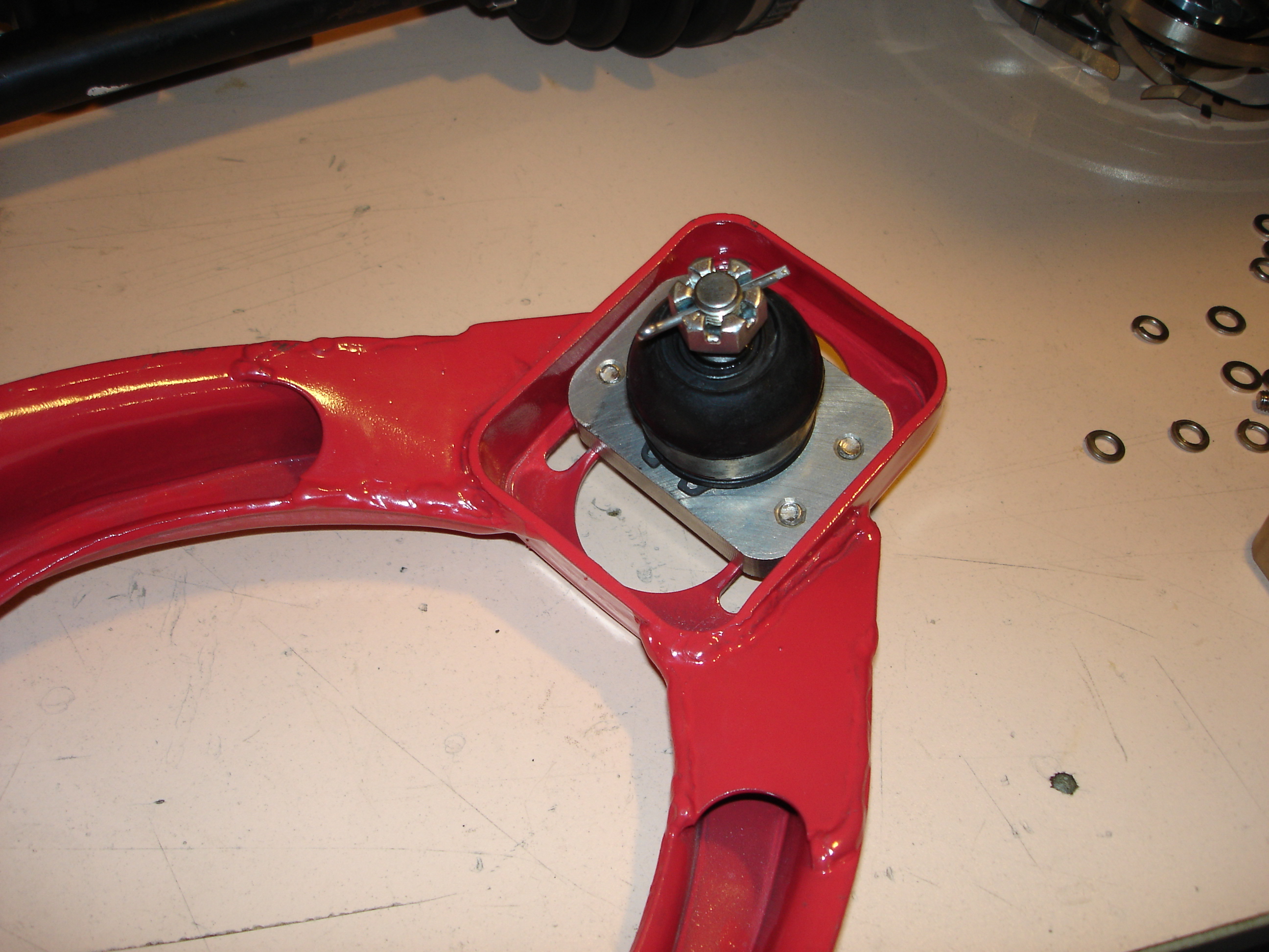

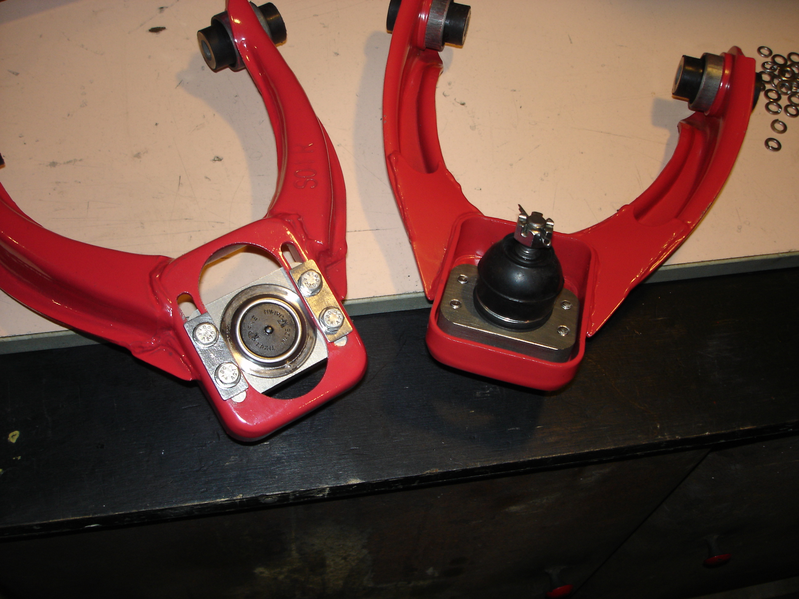

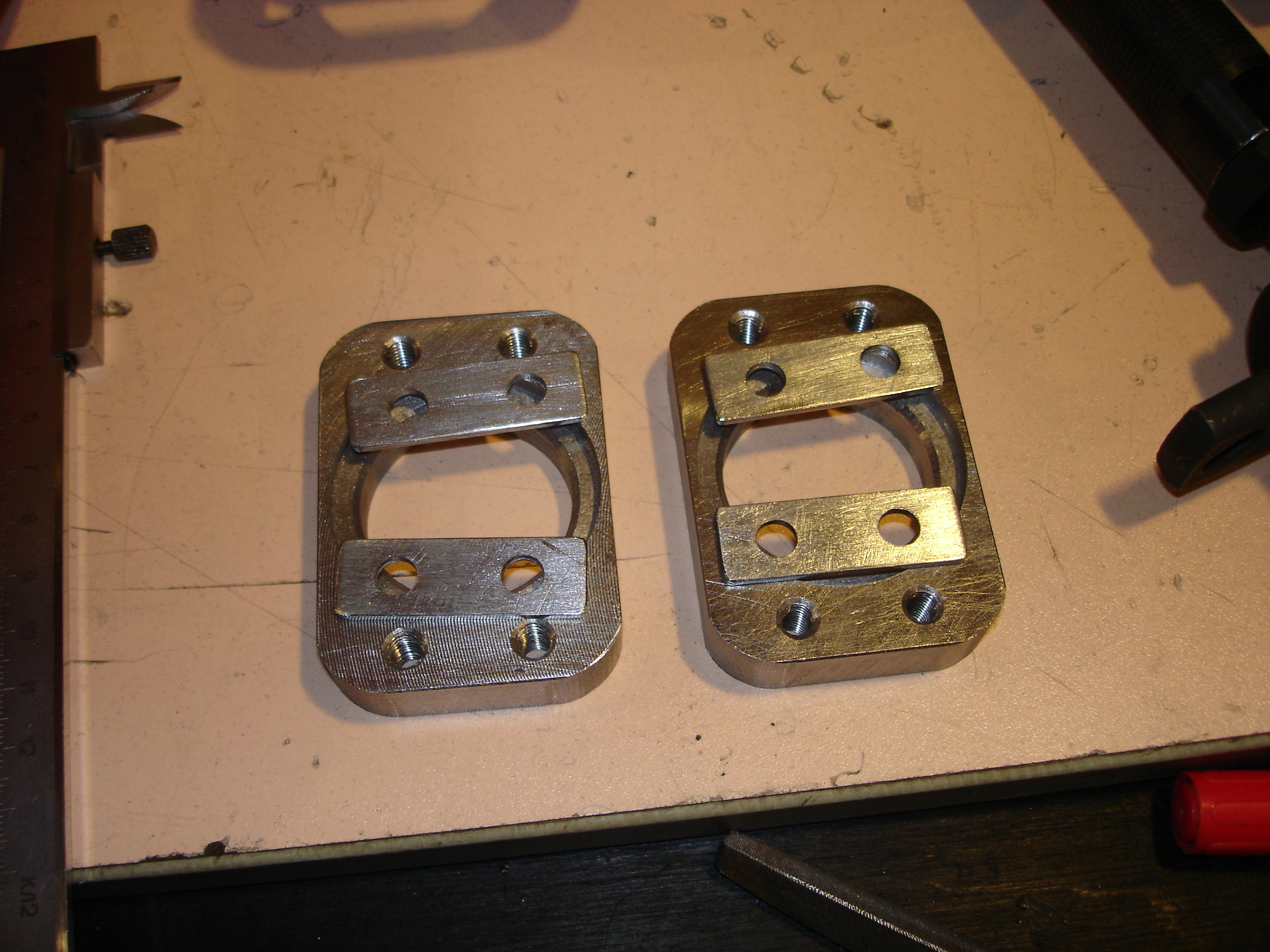

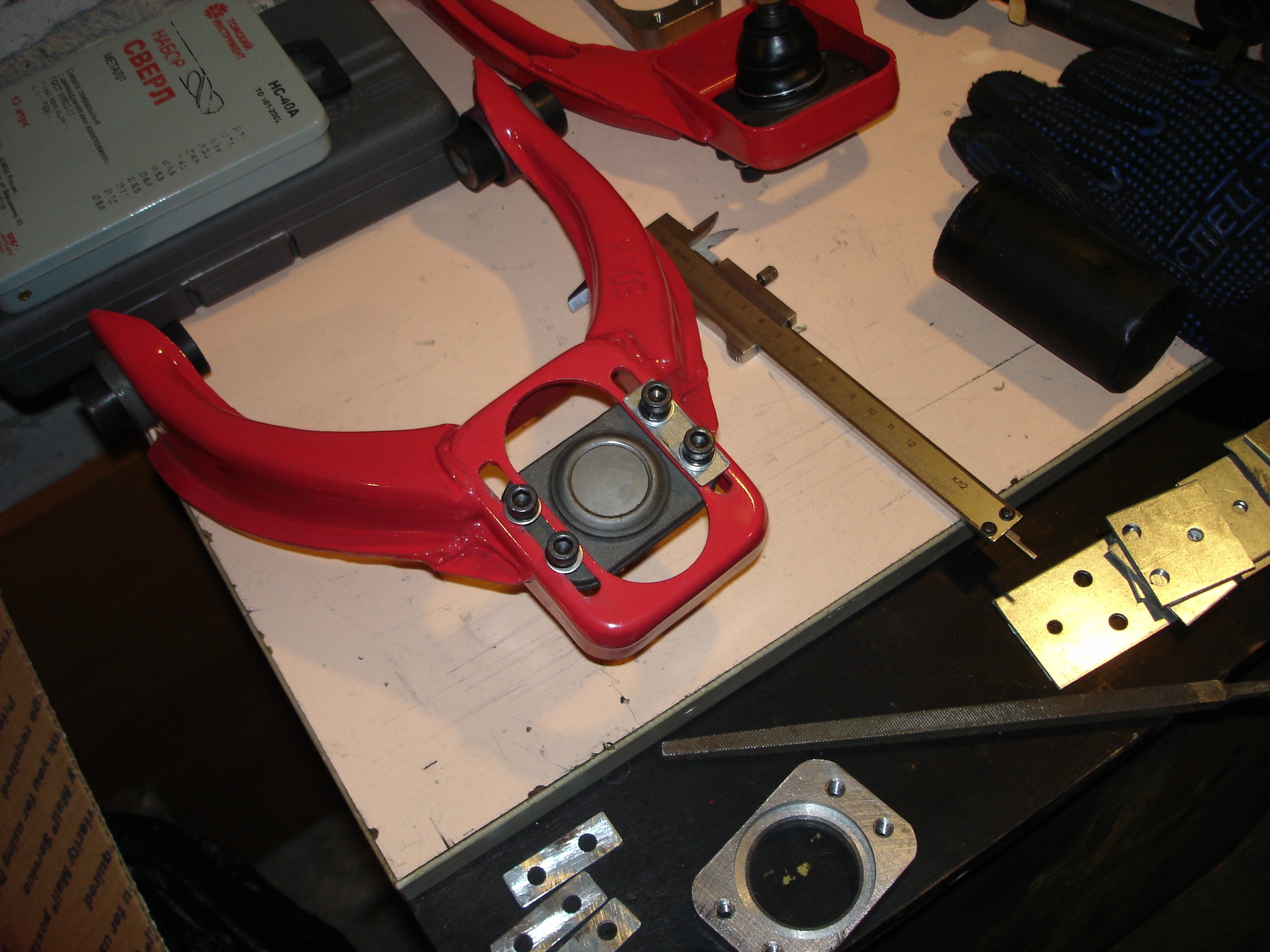

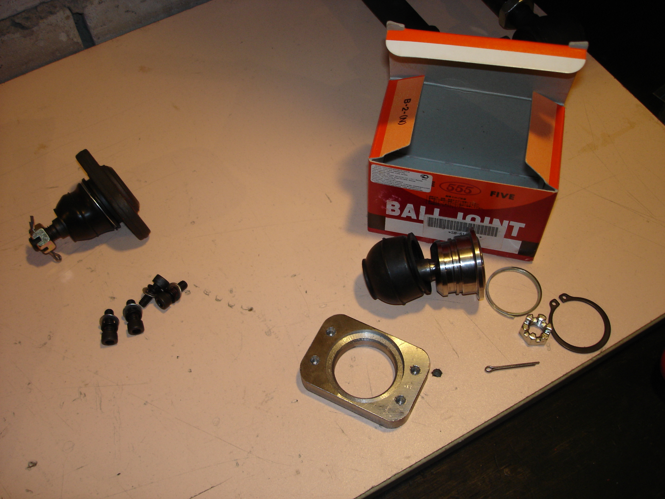

Последнее слабое место - шаровая. У Вити умерли и пыльники, и шаровые. У Ильяса умерли шаровые при живых вроде бы пыльниках. У Пети не знаю, как помнится ходят шаровые. Так как это в любом случае расходник, а купить её такую нереально, сразу заказал вот такой переход на шаровую 555, на себя и парней.
Так же по совету Вити сразу укрепил девайс в месте зажима болтами. Отлично подошла пластина из стройпарка.
В итоге получился вот такой переходной кит, докупил в него нержавеющие болты подлиннее в стройпарке, сами железки отвез гальванистам возле работы, пусть антикор сделают :)

задний развальный со втулкой сначала может и будет зажиматься полностью, но в процессе эксплуатации сайлент может начать вращаться, а болт уперт во внутреннюю отдельную втулку
верхние шаровые я резинки сразу цтр поставил, недавно смотрел, резинки живые, щаровые не болтаются, но свободно шевелятся.
hck
Откуда:Tomsk
Сообщения:2983
Re: Civic Ferio Vi-RS  »  12 дек 2012, 11:24
12 дек 2012, 11:24
У меня болт не упирается во внутреннюю втулку, она по ширине идентична втулке сайлента. Я зажимал всё в рычаг и пытался провернуть - проворачивается внешняя обойма сайлентблока, резинка стоит колом. Внутреннюю втулку если что можно чуть торцануть. Не должен рычаг вокруг неё вращаться, никто так не делает. Если бы так задумывалось - подшипники бы туда поставили, а не втулки сырые с зазором 0.4 мм.

Вернулись с никелировки переходники. Задавил туда шаровые 555, всё подошло точно как в аптеке. Зашли с лютым натягом, и застегнулись стопорами. В итоге всё вот так.
Тут ещё Витя дал бодрую мысль - поставить сайленты от EG, они ровно такие же как на ек, но 40 мм против 46. набрав на 6 мм шайб и переставляя их как хочется можно поиграть кастером. У меня на одной стороне кастер не в допуске, подрамник уехавший видимо, прошлый хозяин физику не смог обмануть.

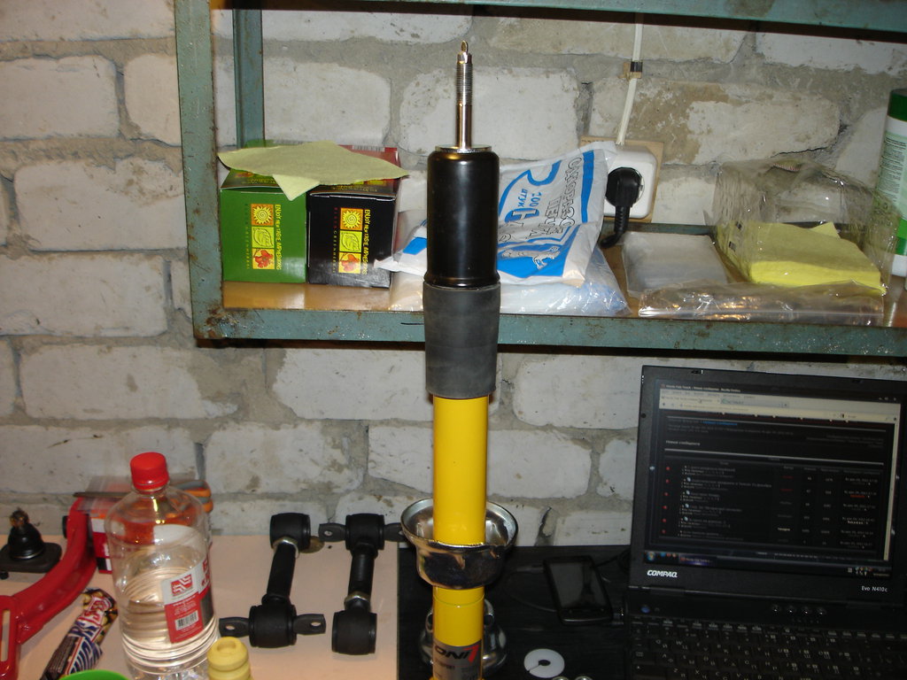

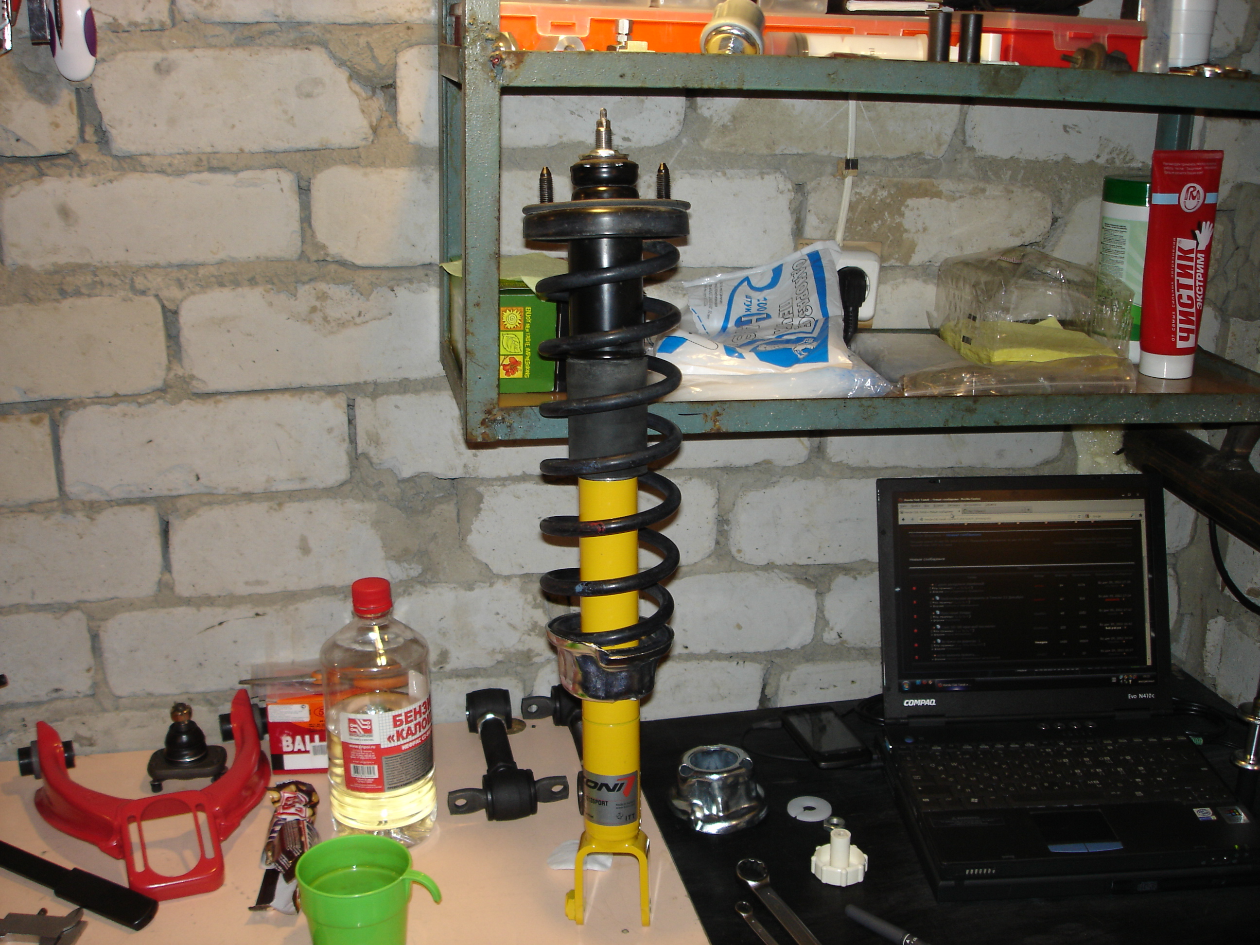

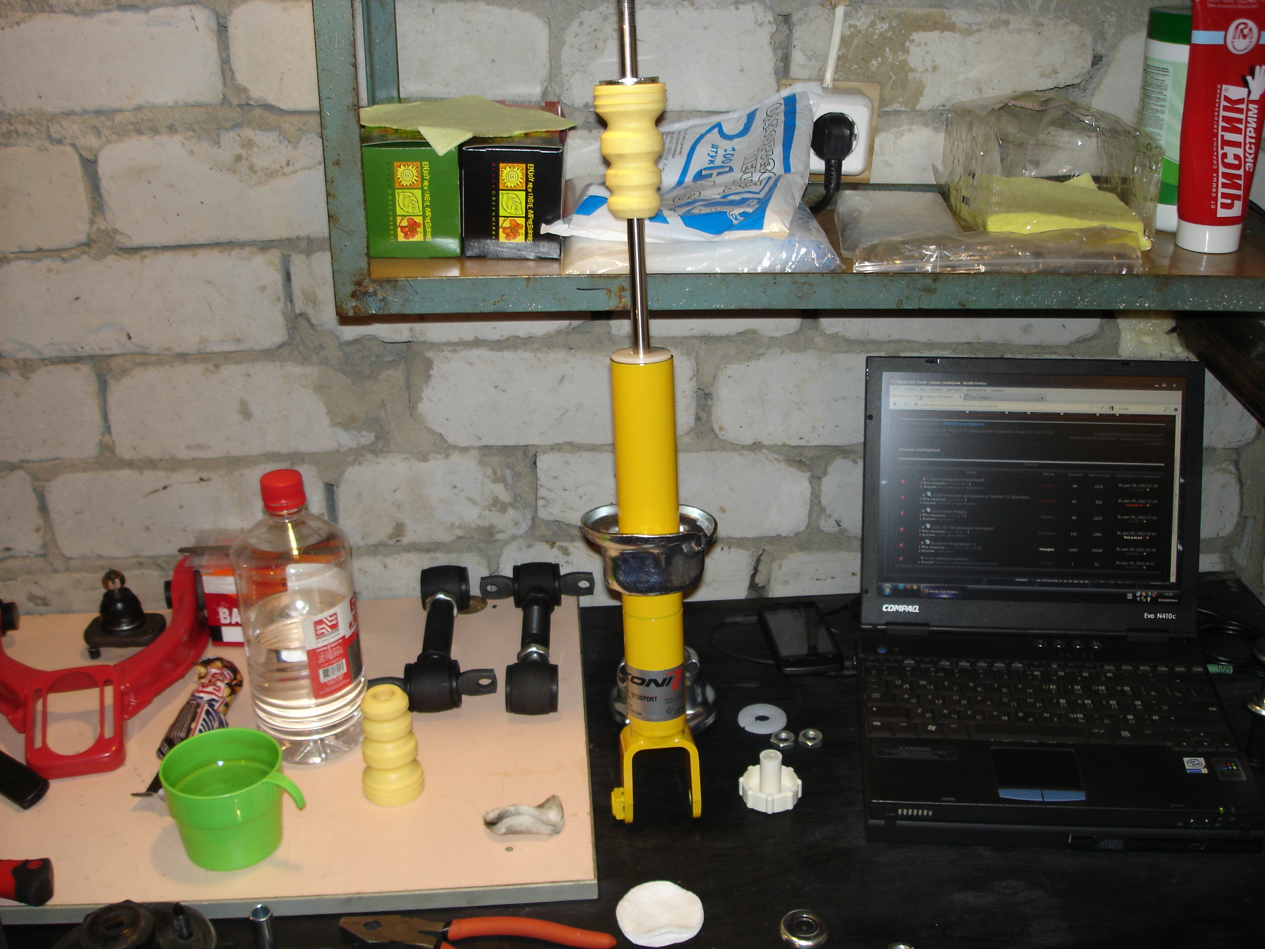

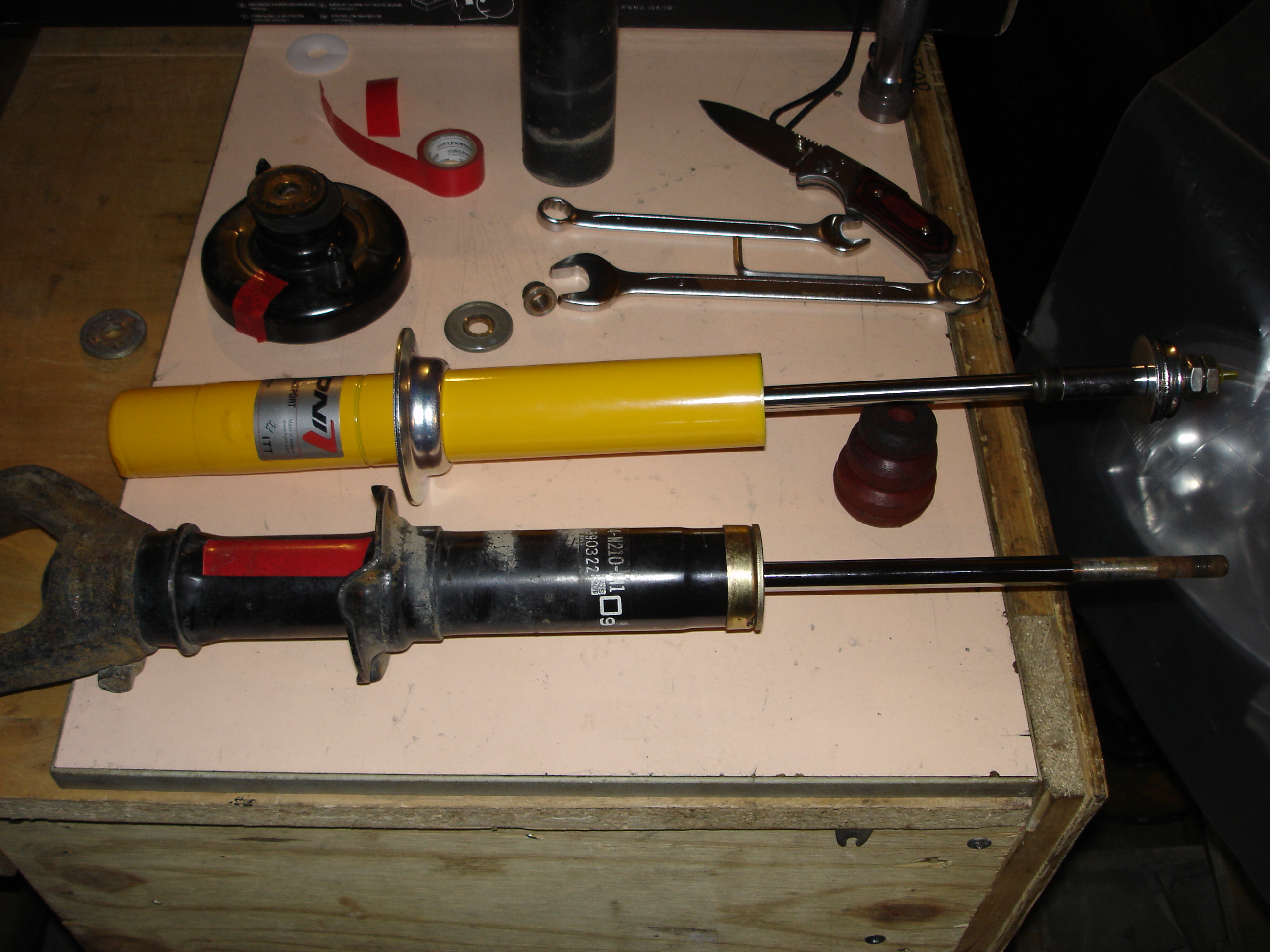

Поставил комплект стоек koni sport. Желтые, с крутилками. Теперь то мне точно дадут.

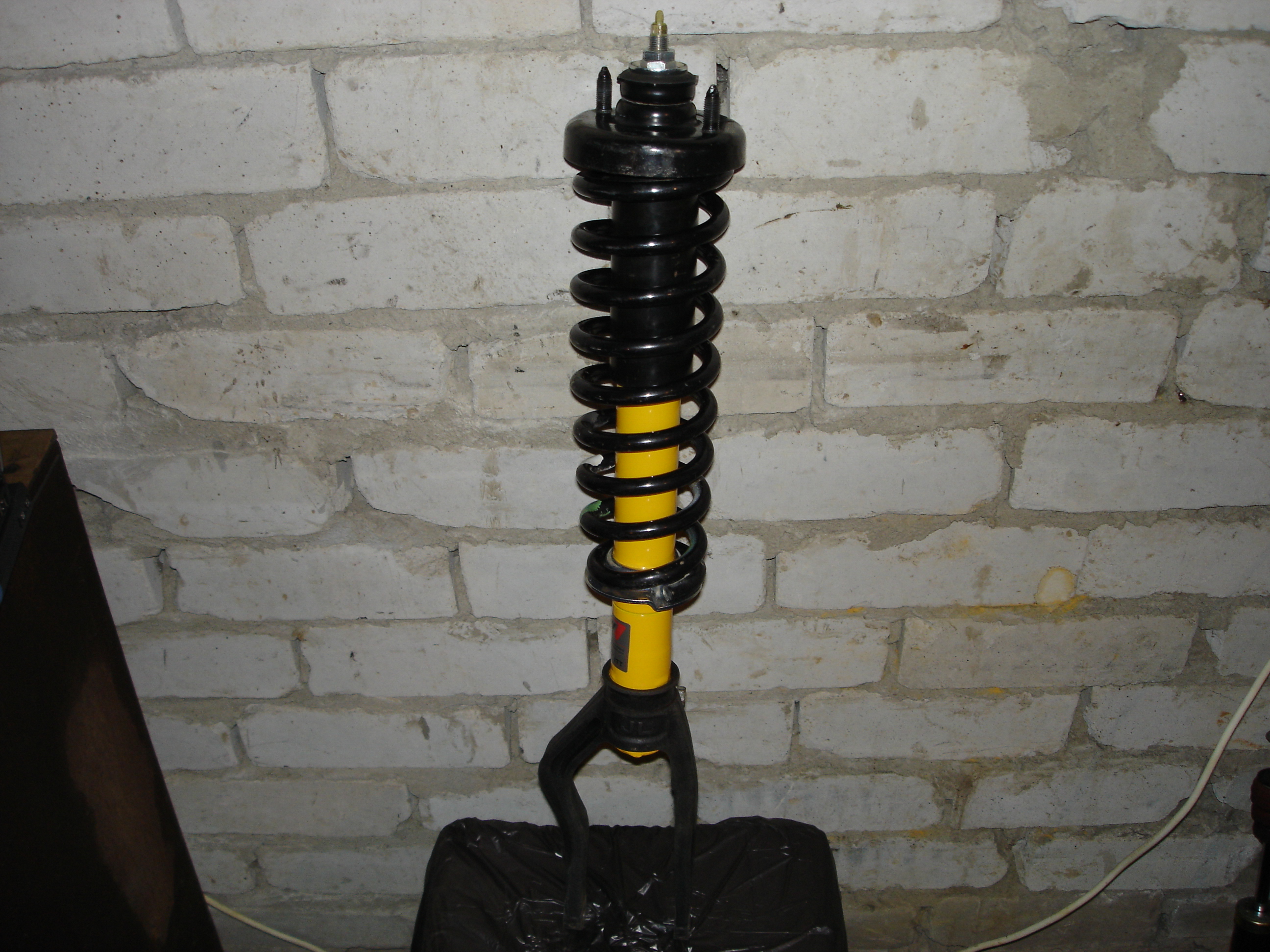

Встают они практически болтон. Оставил родные Si пружины, 3,58 кг/мм перед и 1.78 кг/мм зад, и поставил коней на стандартных уровнях чашки, без занижений. Про койлы граундконтрол+эйбах подумывал, но чот пока не решился, сток жесткости раньше хватало. Ещё поменял развалившиеся отбойники на полиуретановые RBI.
Все пыльники остались родные, единственная доработка - отверстия в них с 10 мм надо рассверлить на 12, у коней шток толще. Был ещё небольшой казус с одной стойкой, но ООО "Легранд" всё разрулило, за что им респект и уважуха.

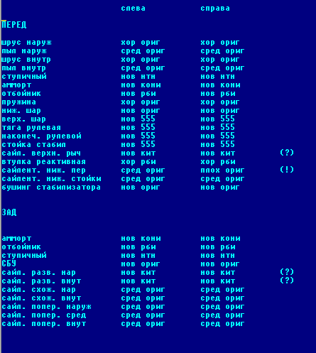

Заменил ещё ушастые, поставил оригиналы. Димке темному спасибо, запрессовал. В итоге, подвеска собралась вот таким составом:
Тут почти всё хорошо, за исключеним одного сайлента, который не в хлам, но более уставший чем все остальные, и китайских резинок в развальном ките, которые хз как будут ходить. Намутить бы вот оригинальных сайлентблоков, так чтобы не рычагами в сборе за космобабки, а по штучкам. На прошлое поколении цивиков бились сайленты индивидуально прямо в EPC, может оттуда что залезет, надо бы поменять умирающий передний...
