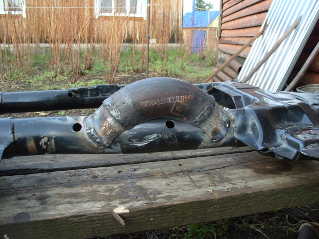

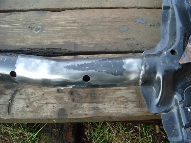

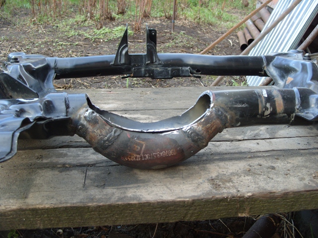

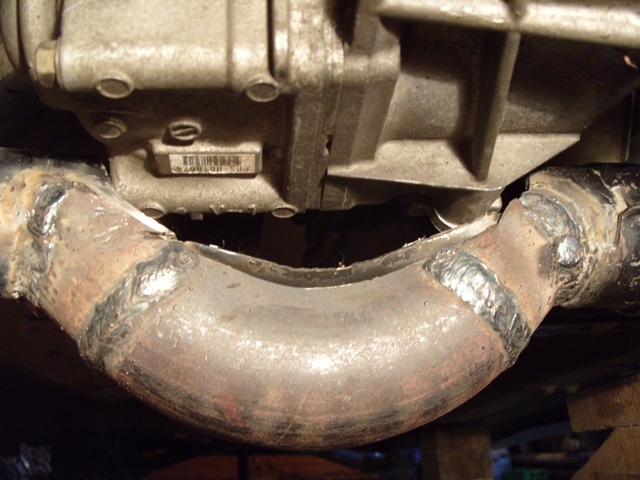

Кратко продолжу.
Зачистил
Приварил
Разрезал
Примерил

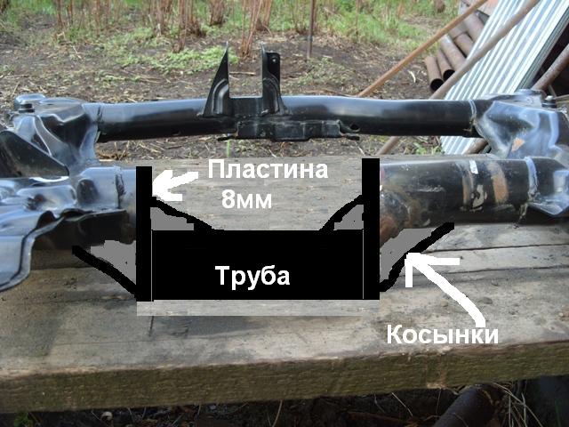

Поднакачался пока тоскал этот подрамник, скажу я вам в одно лицо очень неудобно! расчитывал что нижняя стенка трубы подрамника всеже останется, но не тут то было, придется еще резать сантима 3 точно вот теперь у меня мысль появляется может еще косынки приварить в углы отвода, как считаете?

Re: Honda integra DC-5  »  24 май 2012, 23:12
24 май 2012, 23:12
рассмотри такой вариант

Re: Honda integra DC-5  »  24 май 2012, 23:17
24 май 2012, 23:17
Hondovod писал(а):рассмотри такой вариант
Да да Петь я об этих местах и говорю, скорее всего с пятерочки косынки вырежу и приварю!

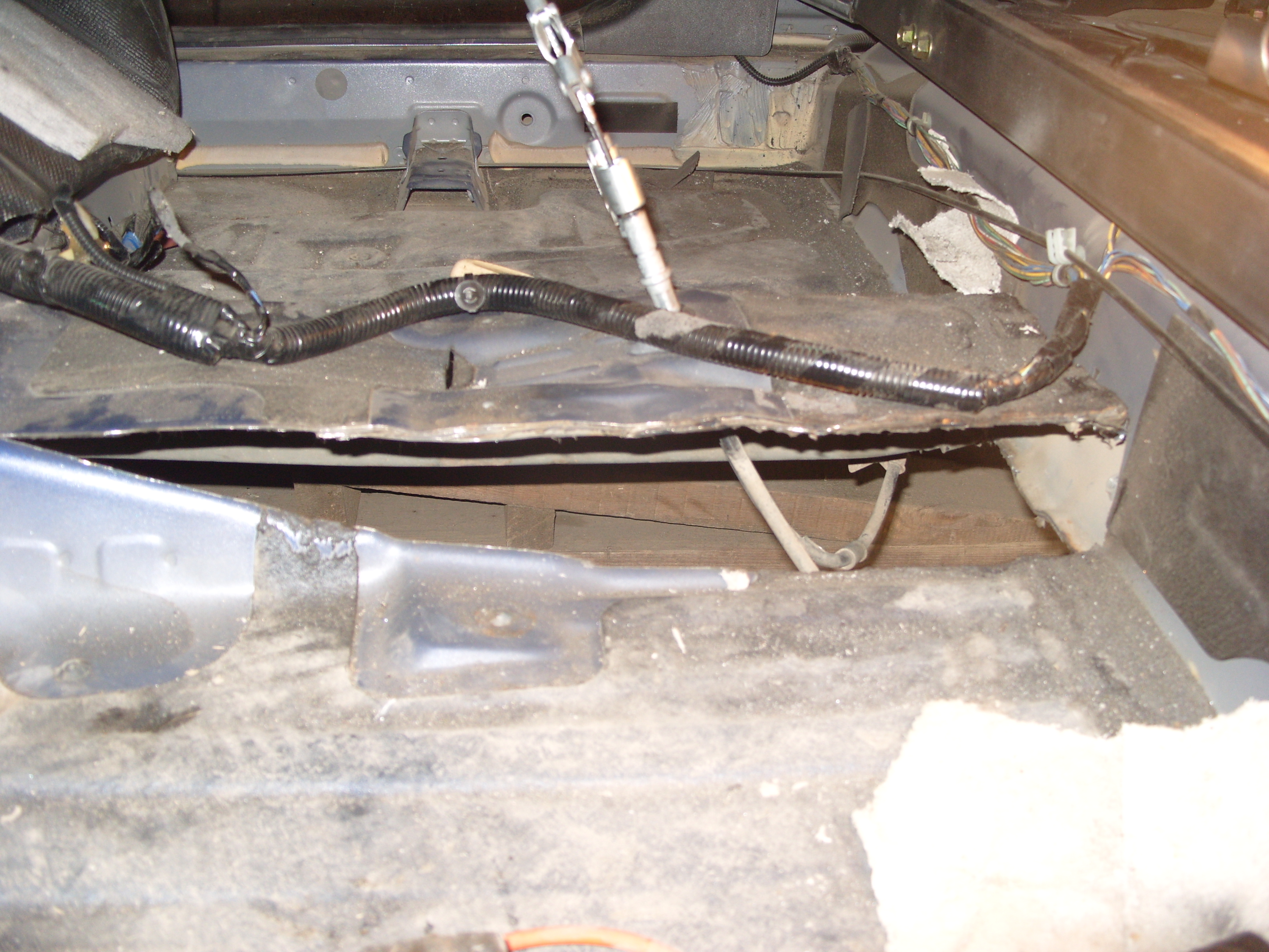

Honda integra DC-5  »  24 июн 2012, 01:01
24 июн 2012, 01:01

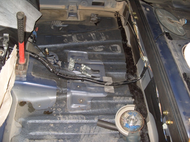

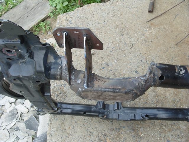

Прошли в деревне пахота, посадки, окучки, прополки и я опять забрался в гараж колхозинг в колхозе продолжается :mrgreen:
Подрамник доделал, усиливать его нестал так как всетаки ннижняя стенка трубы подрамника осталась на месте и так конечный вариант
Осталось зачистить грунтануть и покрасить.
Далее начал я воять тонель! Выглядело все вот так красиво и чисто!
А теперь там вот такой проем образовался
Металл взял двоечку чтобы закрыть эти проемы, выкройки уже готовы. Завтра еду договариваться с сварщиком, автомата у меня нет и навыков работы тоже. Вот бы мне сейчас Петя здорово помог со своим новым сварочным, но увы далеко!
Кстате спасибо civic13 за содействие в приобретении кардана теперь он у меня есть и привода с Владика приехали.
Вот проблема с выпуском меня гложет все больше и больше, места поубавится в разы, коллектор тодовский кроить уж очень не хочется может к Пете за самоваром обратиться как думаете? Петь ты что скажешь?

Re: Honda integra DC-5  »  24 июн 2012, 11:46
24 июн 2012, 11:46
Двоечку на тоннель не толстовато? Она тяжелая, будет как танк.
Железо лучше бери от иномарочных кузовов (не нисан только), оно хоть гнить не сильно будет.
Выпуск можно, только надо найти где тонкостенную нержавейку погнуть смогут, а то гибы готовые дорогие. Фланцы фрезерануть думаю найти можно где сделают.

Re: Honda integra DC-5  »  24 июн 2012, 14:01
24 июн 2012, 14:01
Hondovod писал(а):Двоечку на тоннель не толстовато? Она тяжелая, будет как танк.
Петь да там два кусочка длиной 56см и высотой 12-13см вес не значительный выходит, а вот с выпуском да гибы дорогие, да и сам фланец к мотору х.з из чего и как делать ноздри выхода с бошки овальные фреза так выберет? да и желательно все делать на месте т.е. надо мне ее вести в город!
