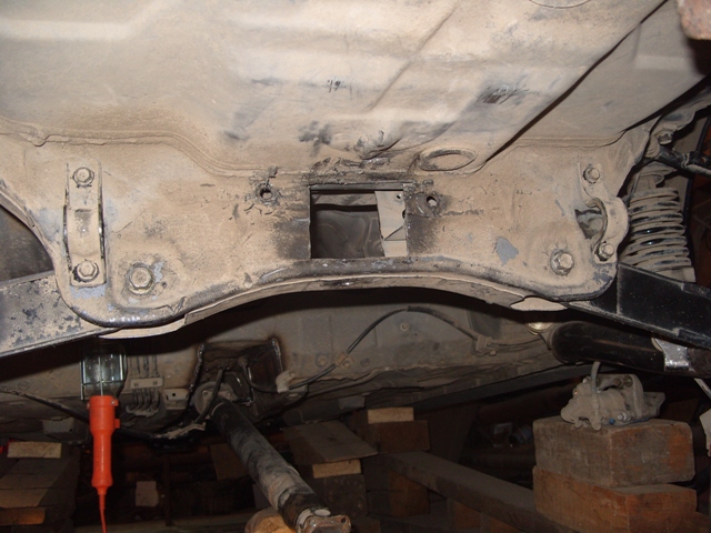

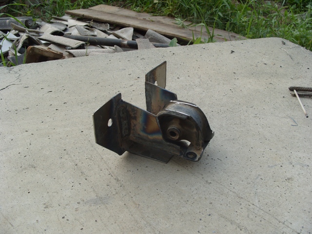

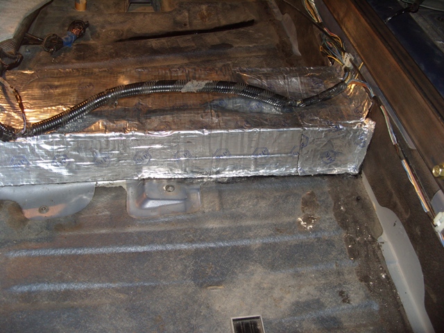

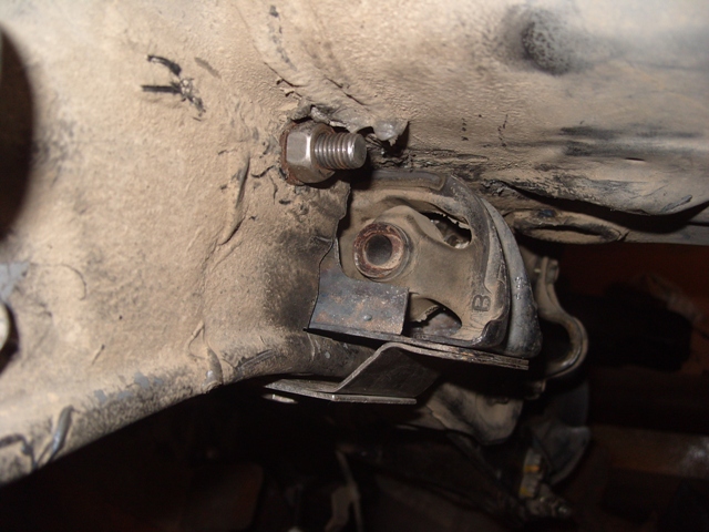

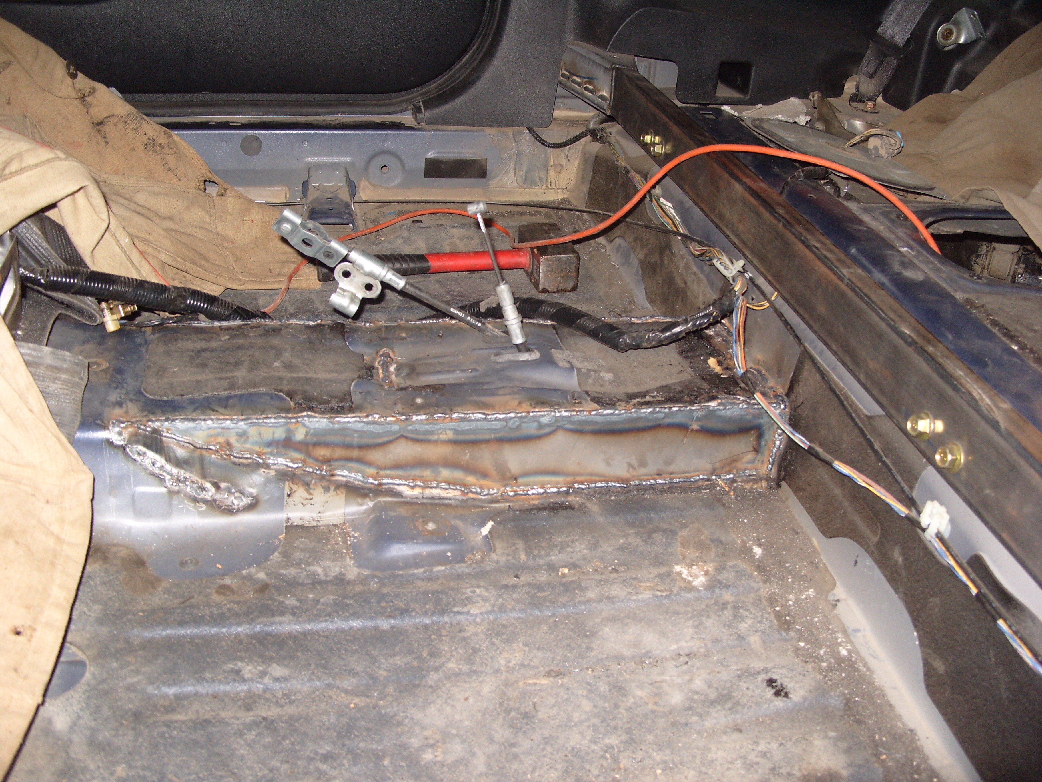

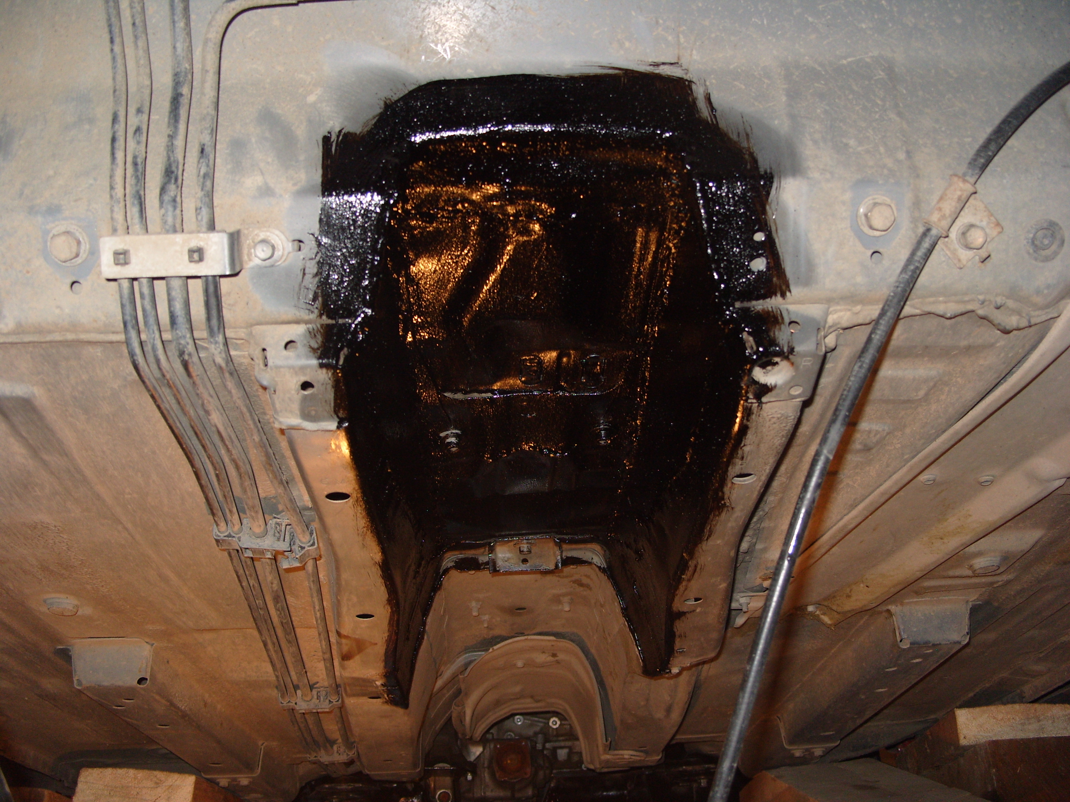

Сил нет все писать, но практически все готово, реально устаю и отчет писать нехватает сил, сегодня забрал от "кулибина" кардан и привод, после укорочения! пришлось резать один привод если бы была граната наружная от RD-1 то все бы обошлось но увы. остались мелочные недоделки. Из крупного топливная система и выпускная думаю тоже разрулю! Петь еду в город в среду может вечером что нибудь сколхозим с коллектором а?
Дальше просто фото!
тонель был до обработки
после битумной мастики и сверху вибропласт
Тонель снизу три слоя мастики
Прорезал местечко для задней опоры редуктора
Своял мини подрамник опоры
на месте
осталось доделать выпуск и топливную и я в строю!

заднюю балку бы усилить после пропила такого, например хорошую распорку между болтов рычагов. А то сложит балку.

Hondovod писал(а):заднюю балку бы усилить после пропила такого, например хорошую распорку между болтов рычагов. А то сложит балку.
Да да я тож об этом думал! Хотя я полностью его не распилил, но усилить желательно! Да и со стабом задним что то надо решать! Интересно его перегнуть можно? или искать какойнибудь тюнь с нужным гибом.

не, перегнуть не выйдет
а с другой стороны балки стаб закрепить получится?
Dim600
Очень-очень хороший человек
auto:Honda Integra DC-5
Откуда:Томск-Каргасок
Сообщения:882
Re: Honda integra DC-5  »  03 июл 2012, 13:35
03 июл 2012, 13:35
Hondovod писал(а):не, перегнуть не выйдет
неа с этой стороны теперь опра, а стой редуктор в любом случае стаб нужен гнутый в средине как передний!
