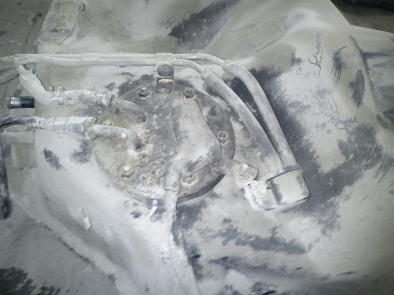

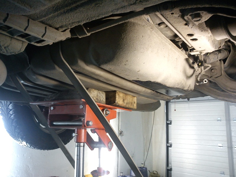

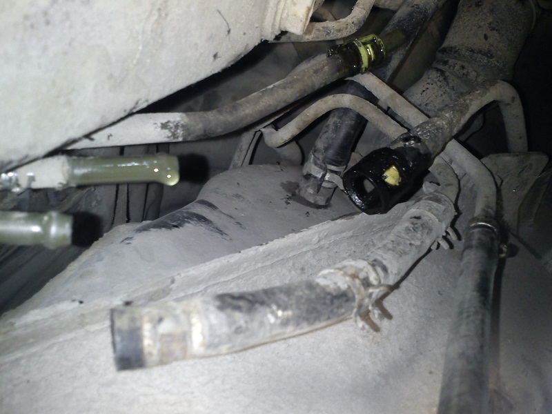

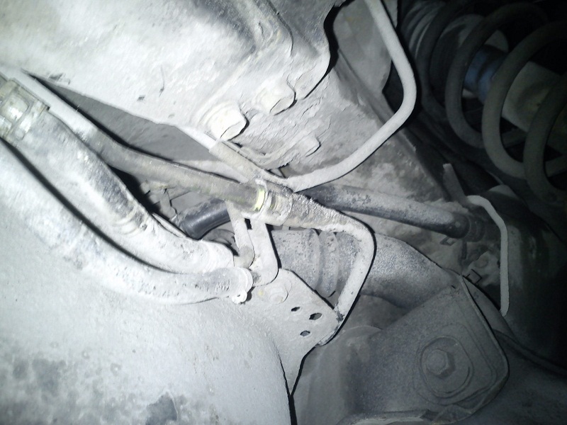

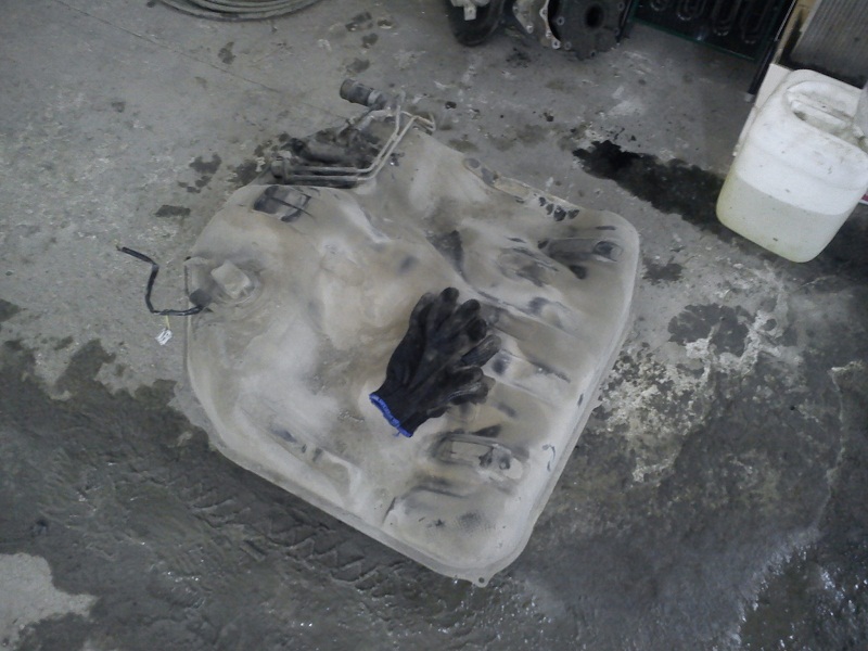

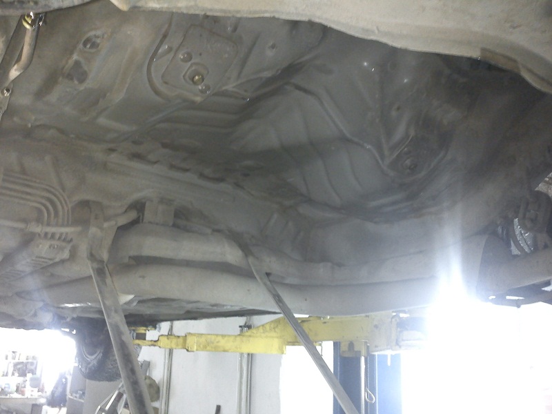

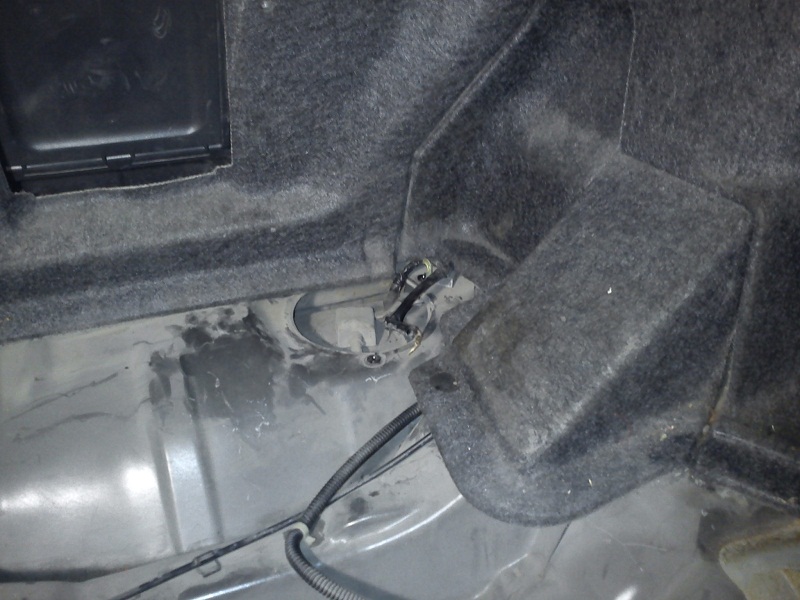

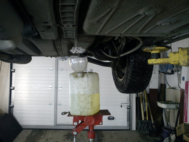

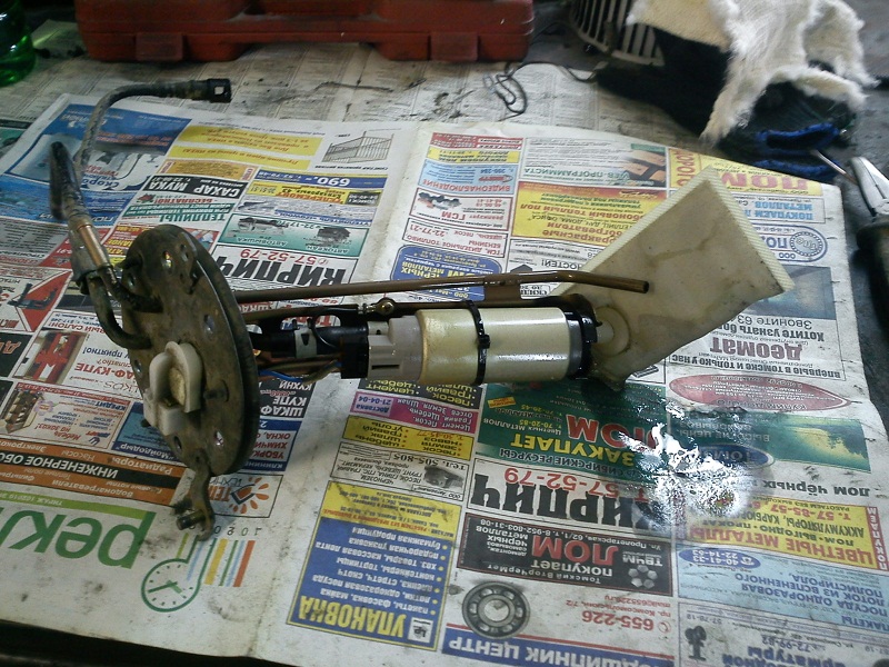

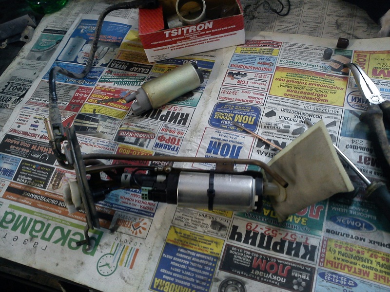

бензонасос Walbro производительностью 255 литров в час занял свое место в баке Инспиры. Для малочисленных пятигоршковых будет нелишним повторение мануала о замене бензонасоса. В связи с некоторыми особенностями инсаберов и рафакотов насос меняется только после снятия бака. Есть некоторые оптимисты, которые режут лючок в кузове - но это совершенно лишний фанатизм. Тем более что бак снимается не сильно геморройно и долго - при наличии нужного инструмента около часа в одно лицо на всё про всё.
Фотоочет:
Вальбра воткнута на свое законное место
старый насос - Цитрон типа от Сонаты
лючок бензонасоса
бак вытщен и положен на пол. Сдуваем пыть вокруг лючка насоса.
машина без бака
слегка приопускаем бак. Медленно! Ибо мы забыли снять вентиляцию :)
бак лежит на гидростойке, откручиваем ленты крепления. Проще всего откручивать задние болты.
отсоединяем шланги подачи-обратки-адсорбера
сливаем бензин в чистую емкость, благо у нас для этого в баке есть пробка :)
отсоединяем проводку в дальнем углу багажника и снимаем крышку лючка
Вальбра собственной персоной
