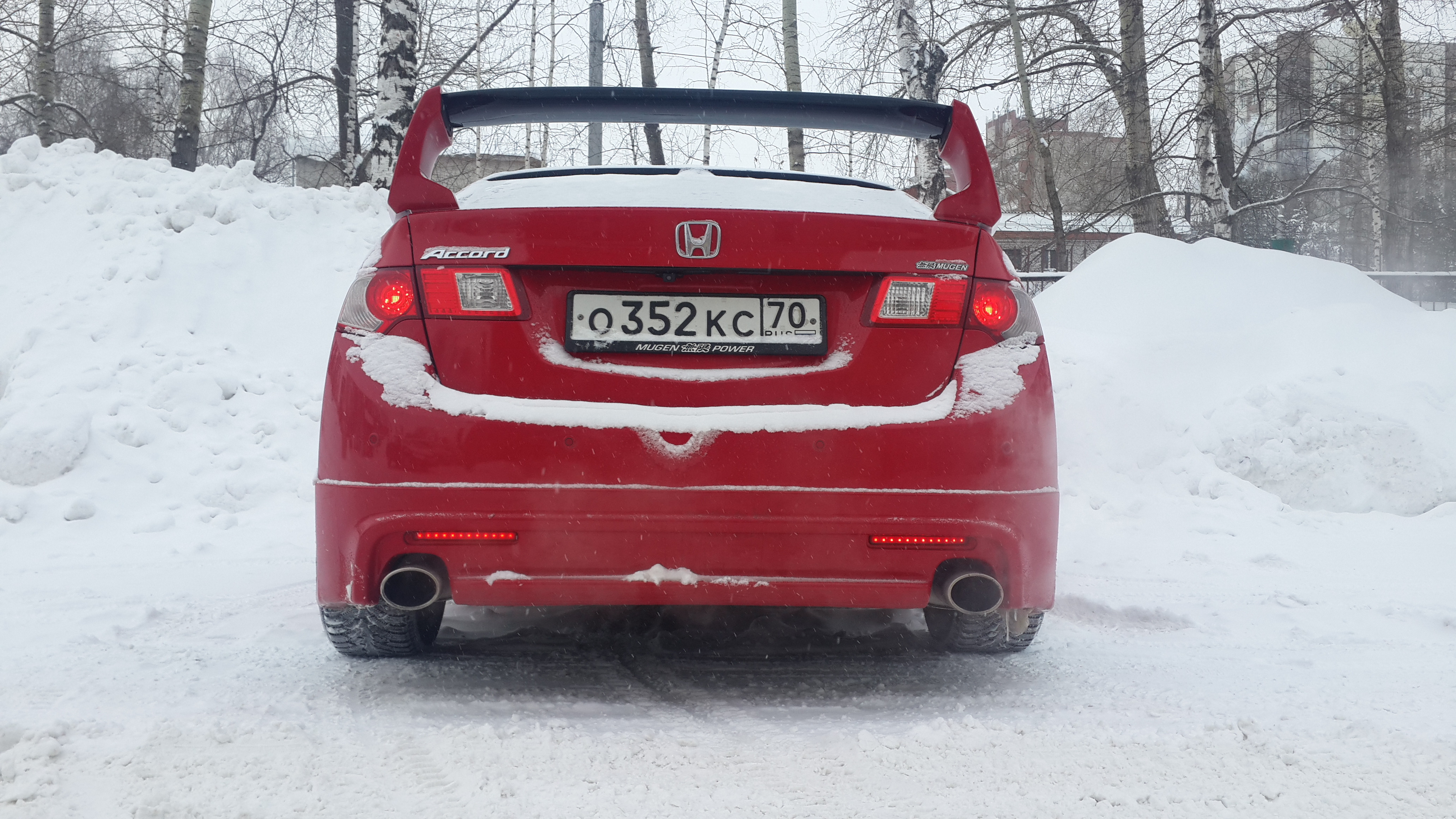

Вить ходовые огни в бампер сам мастерил?
T-ViTEC
Сообщения:2243
Re: Accord - боянко :)  »  21 сен 2014, 00:36
21 сен 2014, 00:36
Dim600 писал(а):Вить ходовые огни в бампер сам мастерил?
Сам!
покупал в ТЦ Авторынок на каштаке, если память не изменяет 130р шт.
в цокольном этаже есть 2 отдела "неон" и "ещё какой то"
вот в "ещё каком то" и покупал :)
продают парами.

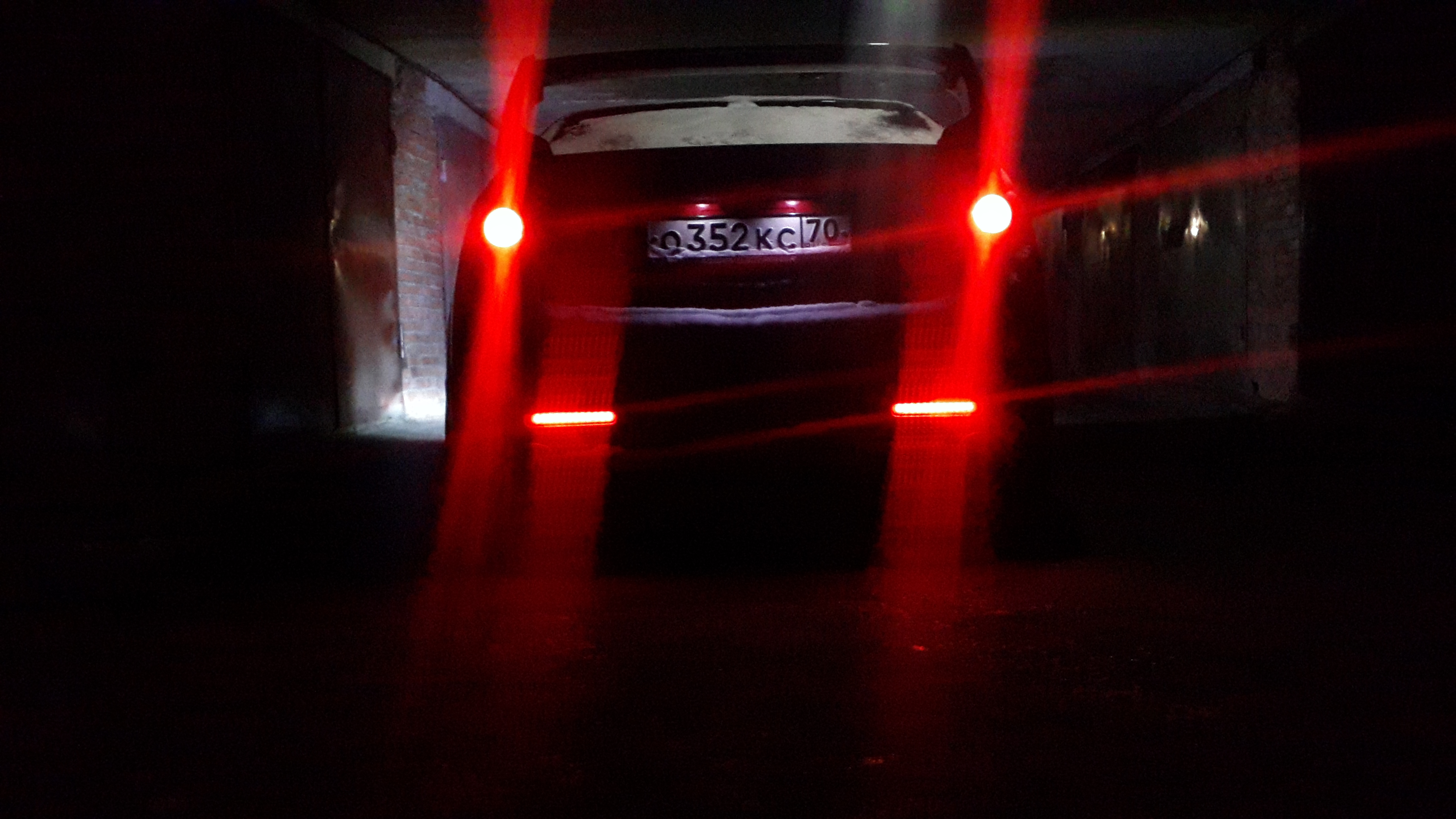

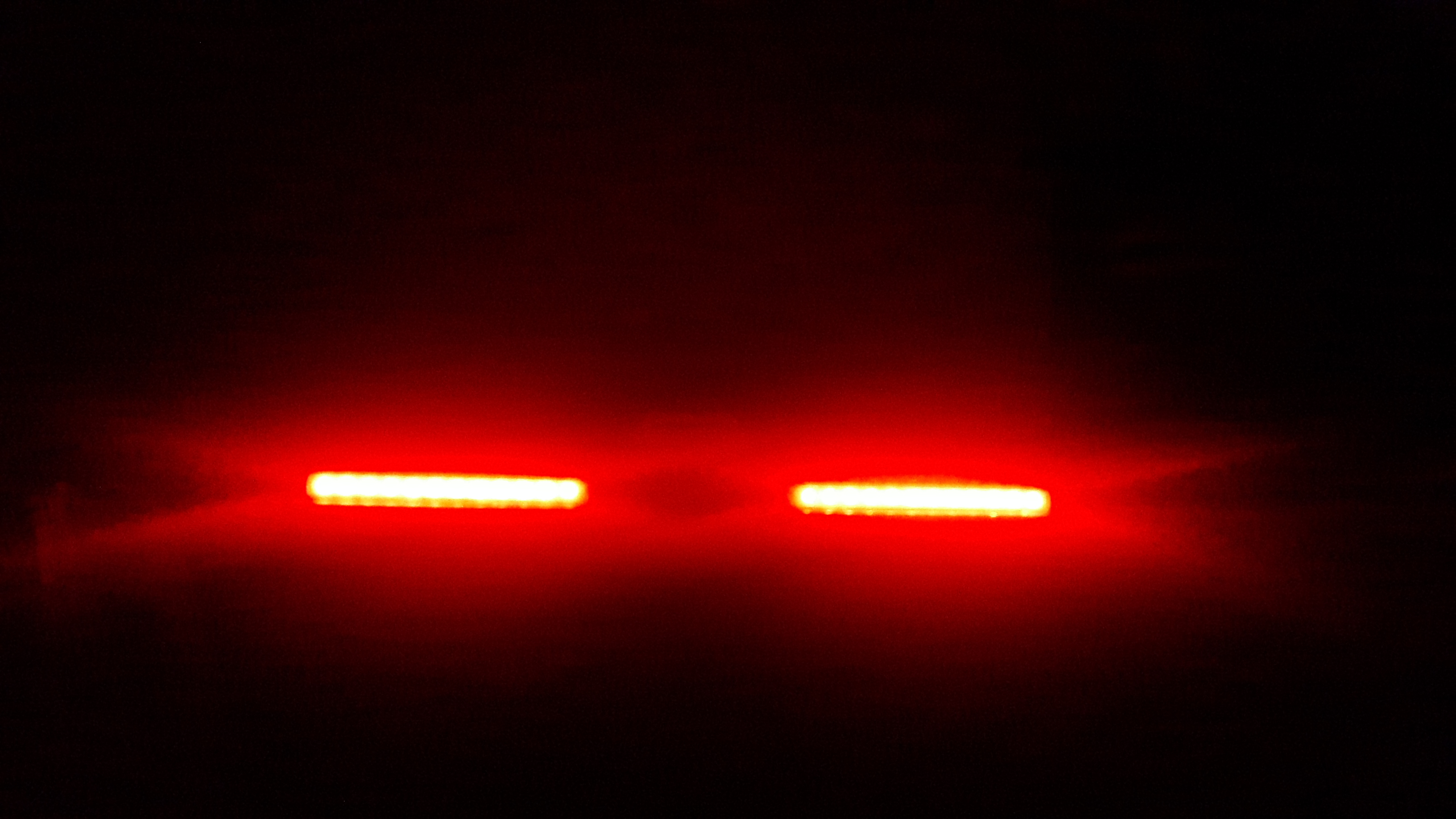

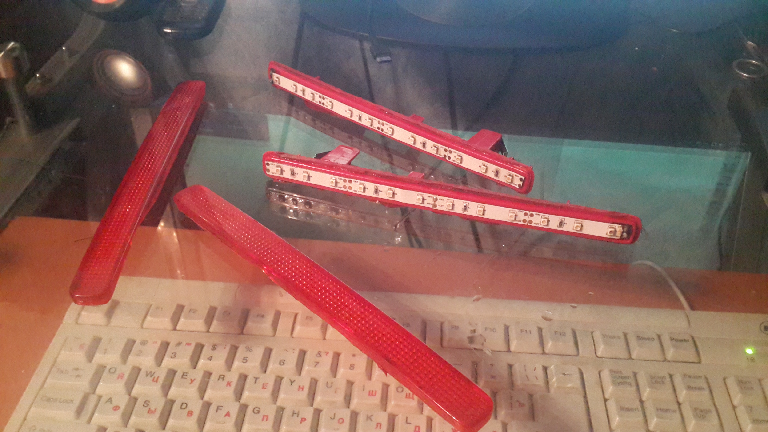

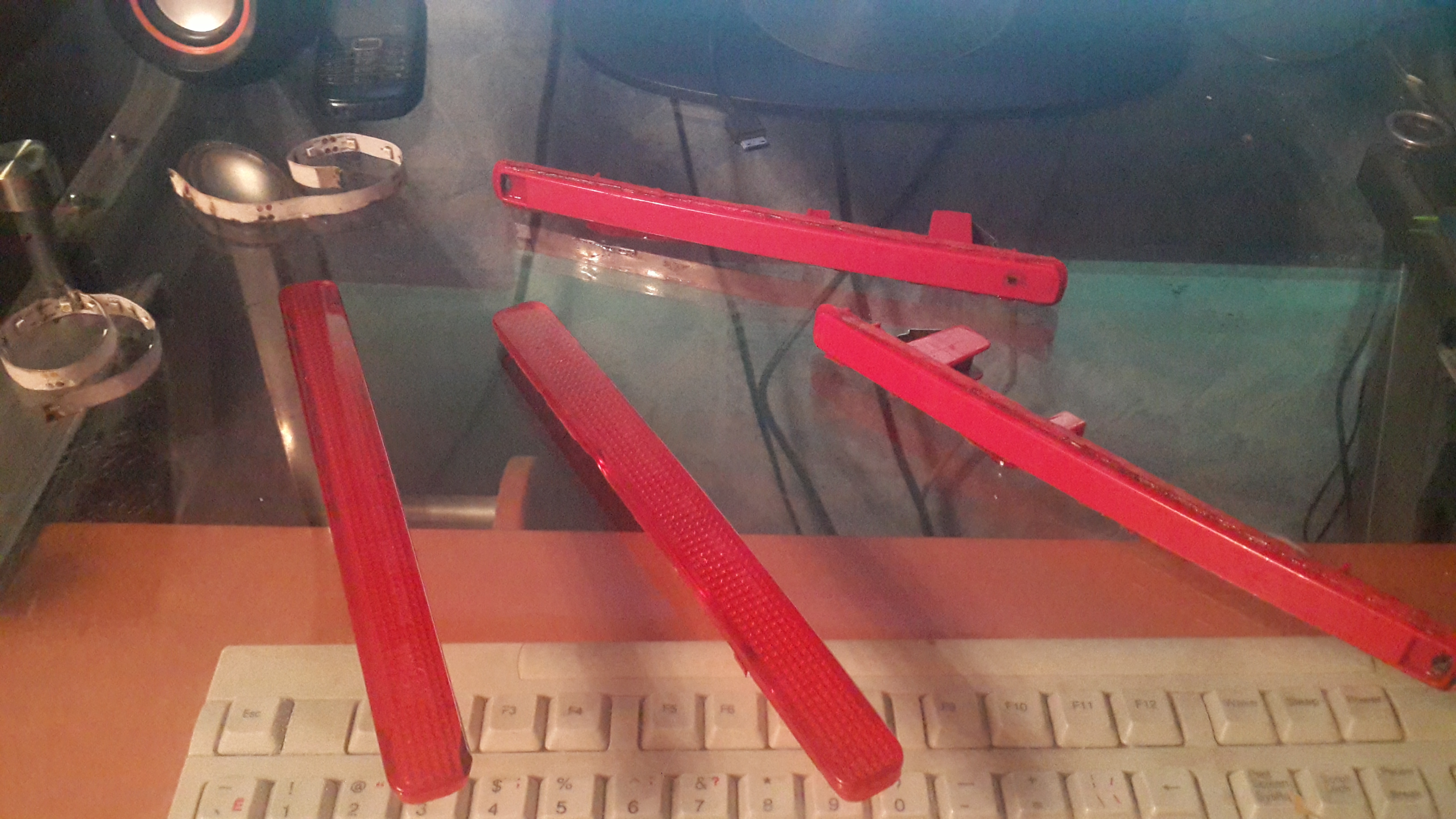

Записулина будет достаточно длинная но насыщенная всякими доработками и няшками-вкусняшками!
И так, для начала о доработках, а точнее переработках :)
Так как я уже делал такой колхоз но без детального отчёта.

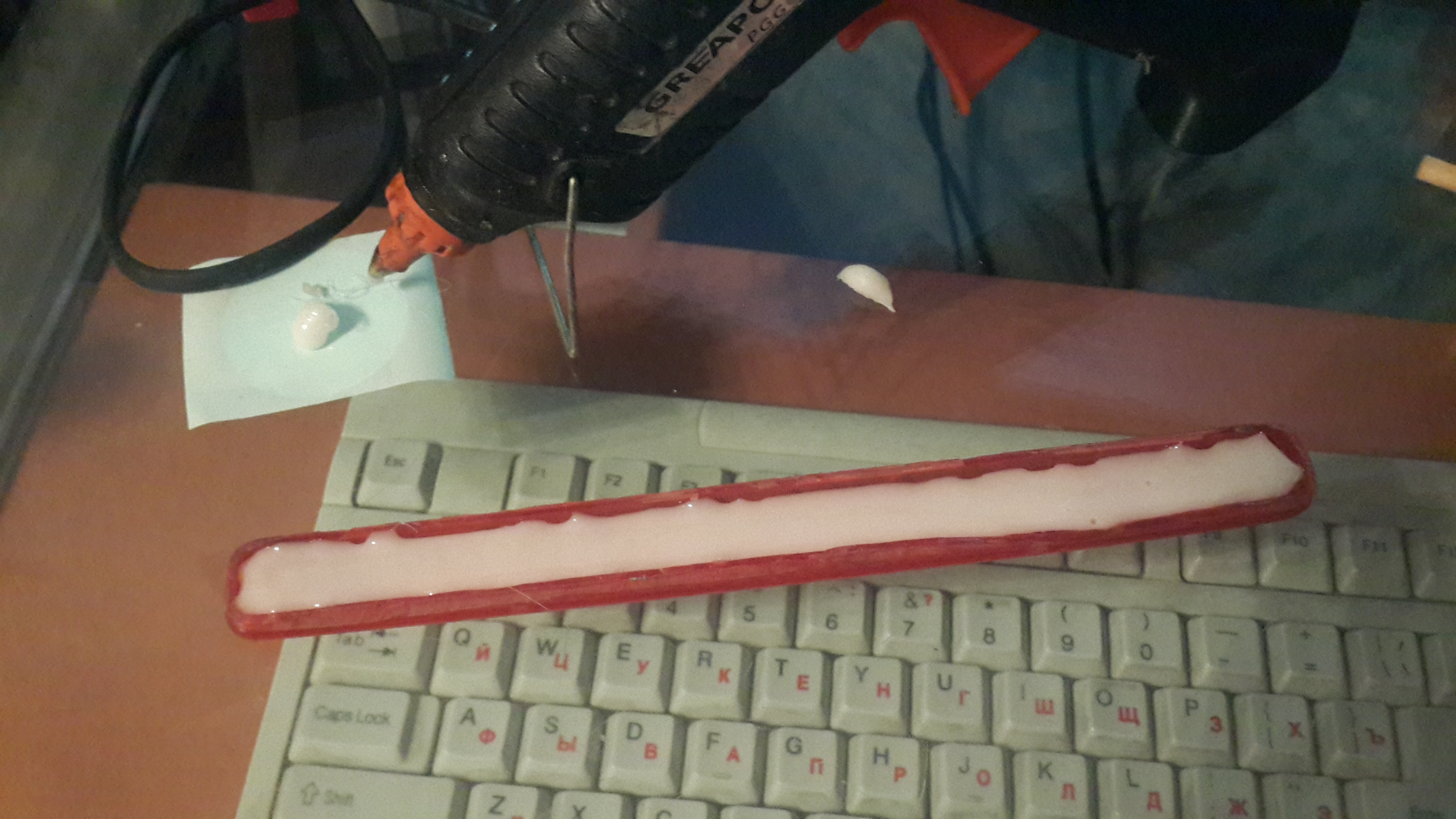

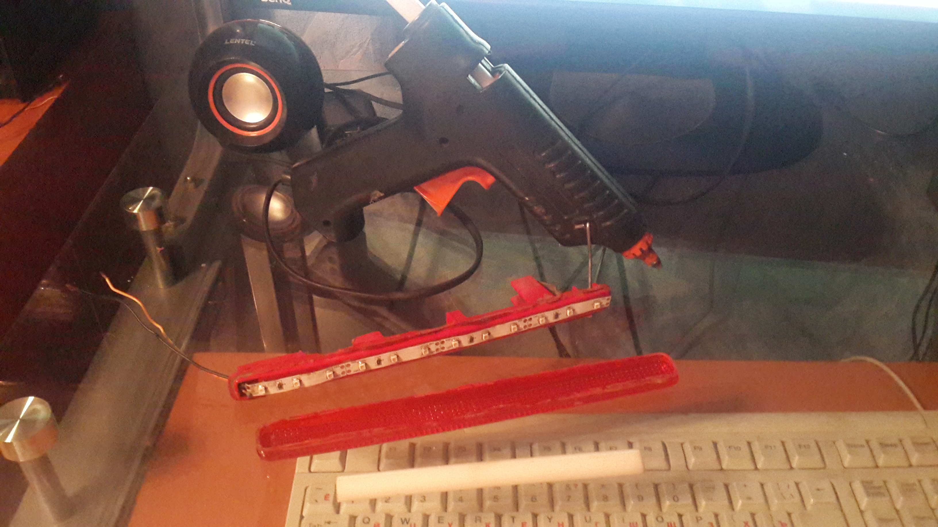

Берём катафоты из заднего бампера
Половиним их
Укладываем ленту
И смотрим что у нас получилось

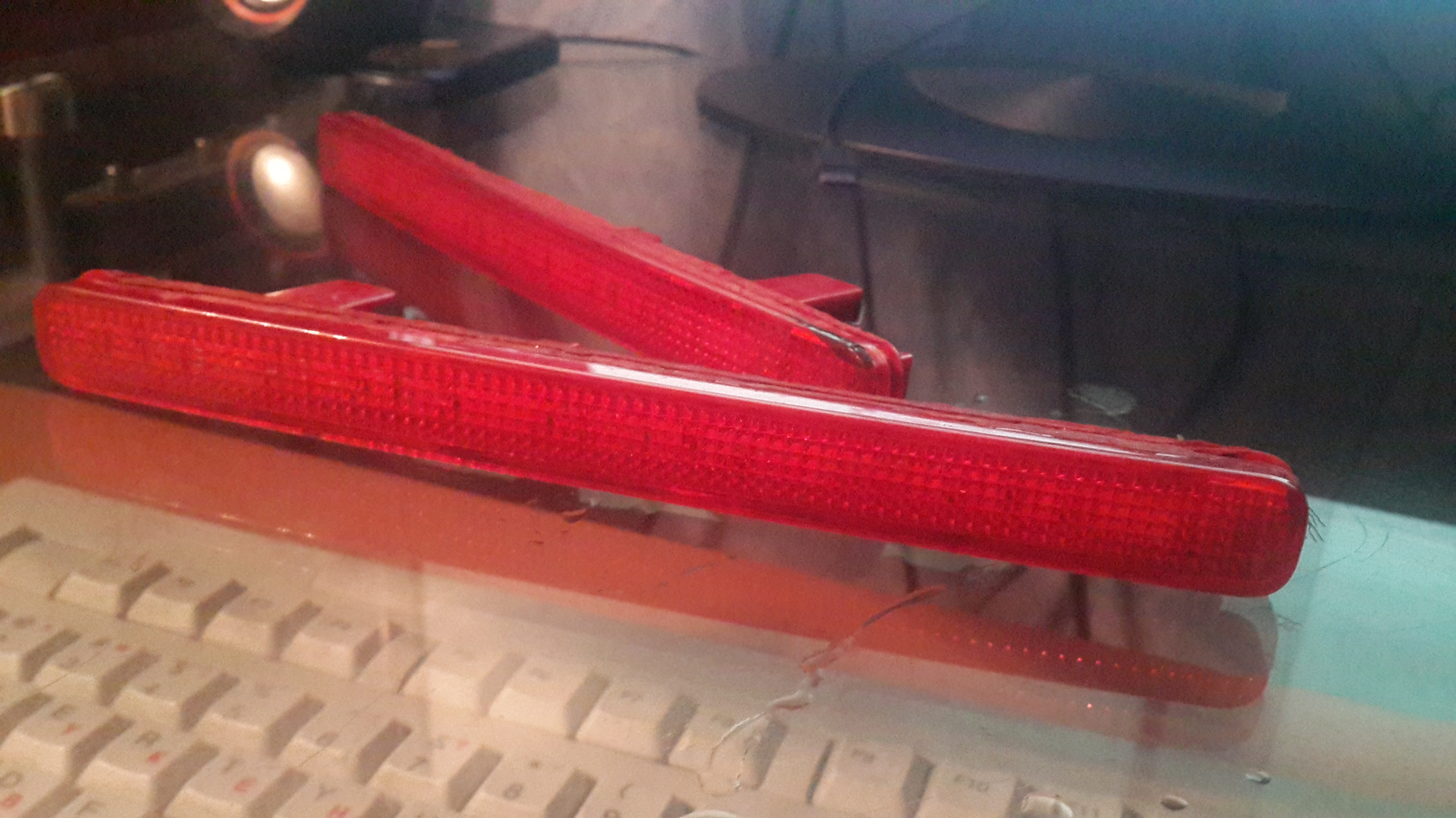

Как видим, отчётливо проглядыватся точки диодов, так дело не пойдёт!
Берём термопистолет и белые клеевые палки
Всё это дело обильно заливаем и пока оно не засохло соеденяем в одно целое!
Сново поджигаем и видим уже куда более годный результат!

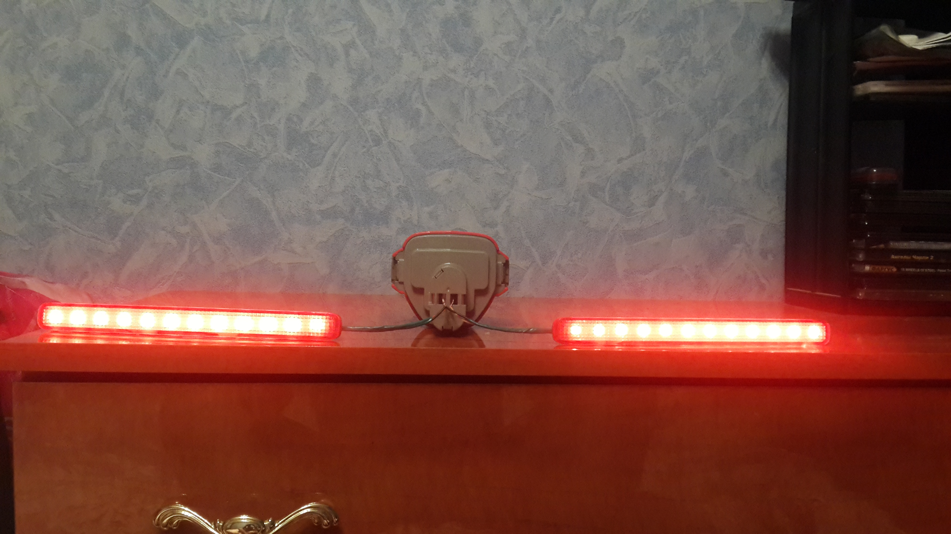

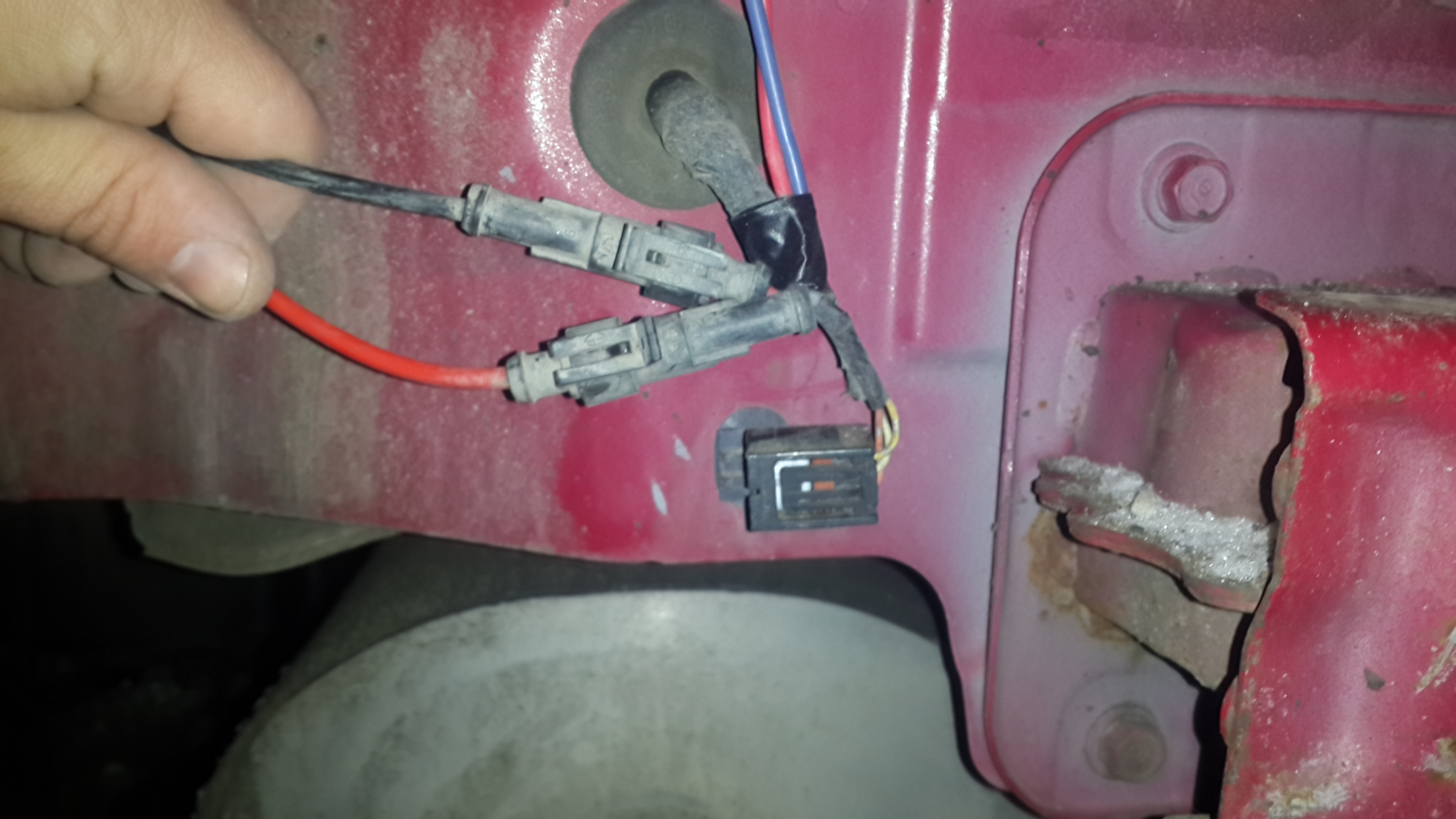

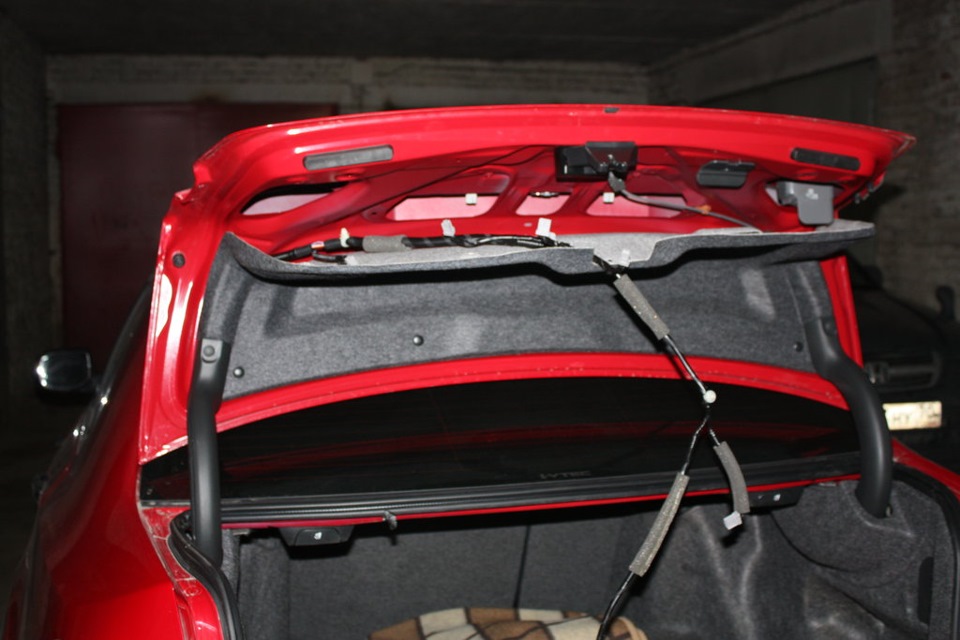

Идём к машине, прокидываем провода, куда нам надо, я зацепил за заднюю портивотуманку, т.к. у меня сделан симметричный задний ход, а контакты от туманки стали свободны.
Маленький лайфхак - чтоб была быстрая возможность снять бампер, я взял старые блоки розжига, отхреначил от них папа-мама и прислюнявил в свою проводку, прикрутил всё это дело рядом с фишкой от парктроника :)
Разъёмы эти мало-мальски герметичные!
Так же был запилен стабилизатор напряжения, такой же как я воял для ДХО. чтоб диоды не дохли как мухи, а служили верой и правдой :)
Получилось как то так

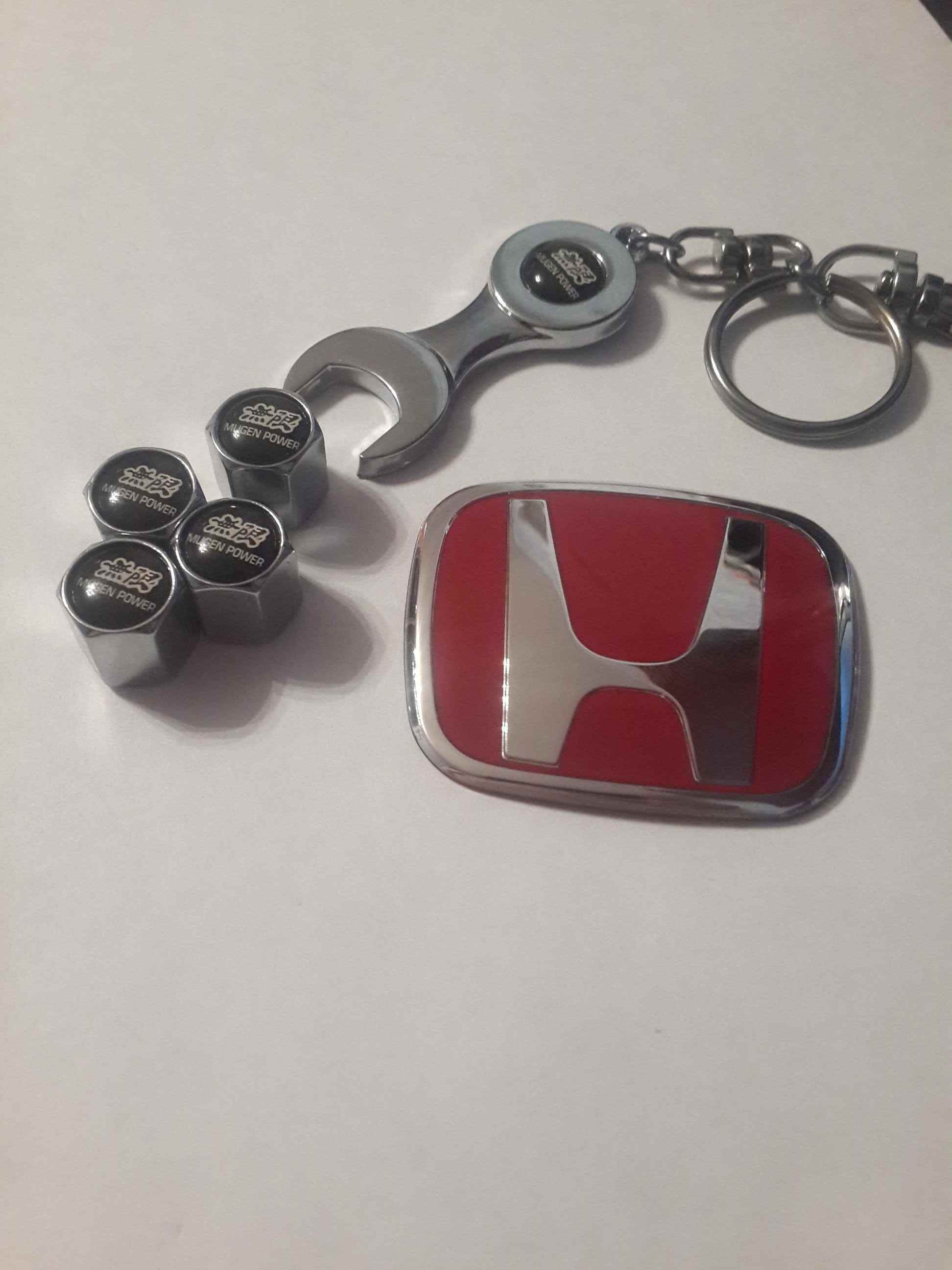

Изначально заказывал только шильда на руль, но так как продаван прокосячился и забыл отправить, предложил на выбор маленький бонус, суть даже не в самих колпачках, а в брелке на ключи, уж очень он понравился, да и в тему к машине, как ни как вся одета в Mugen :)
Уж простят меня Type-R воды и люди исповедующие "redliners"

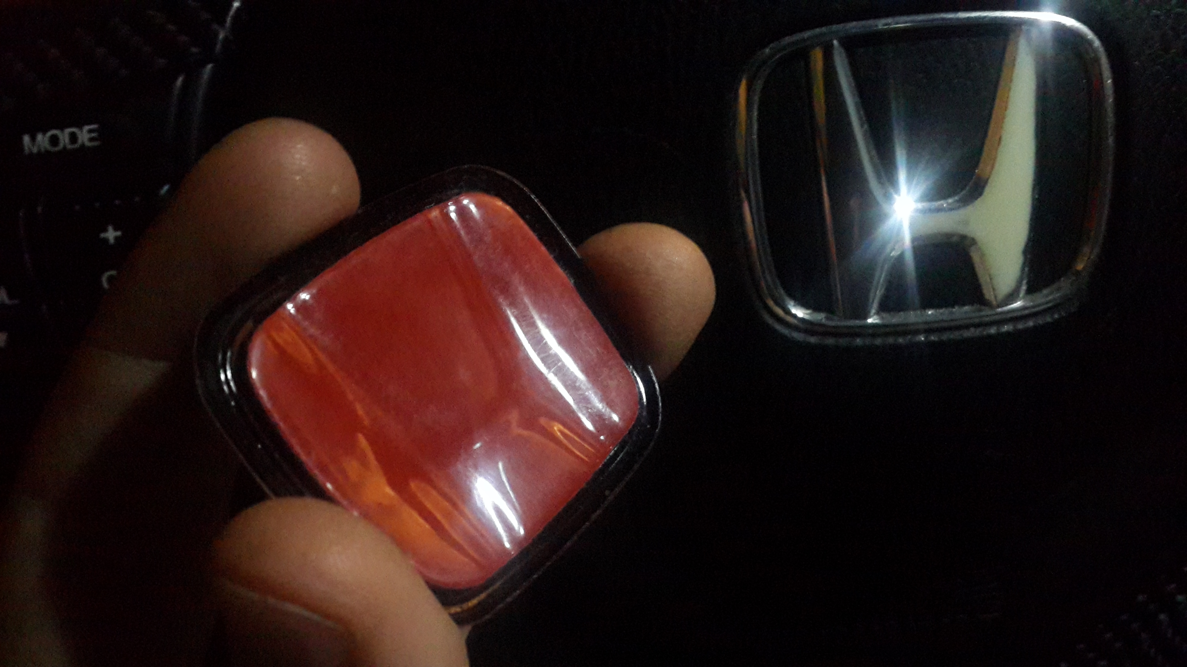

Но такой шильд - мера вынужденная, как видите по фотографии чуть выше, родной весь облез из за постоянного контакта с курткой(заклёпками и прочей нечестью на ней) при рулёжке.
Оригинала не бывает отдельно, а покупать подушку за 40+ тыс.руб... ради нового шильда, ну как то нечеловечно!
поэтому пришлось взять аля Type-R :)
Лепится это дело всё поверх родного, без всякого демонтажа, главное хорошо обезжирить

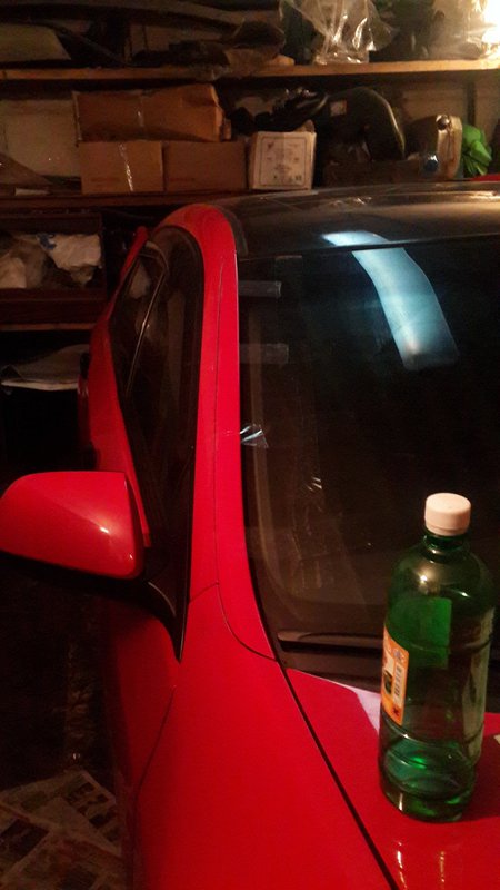

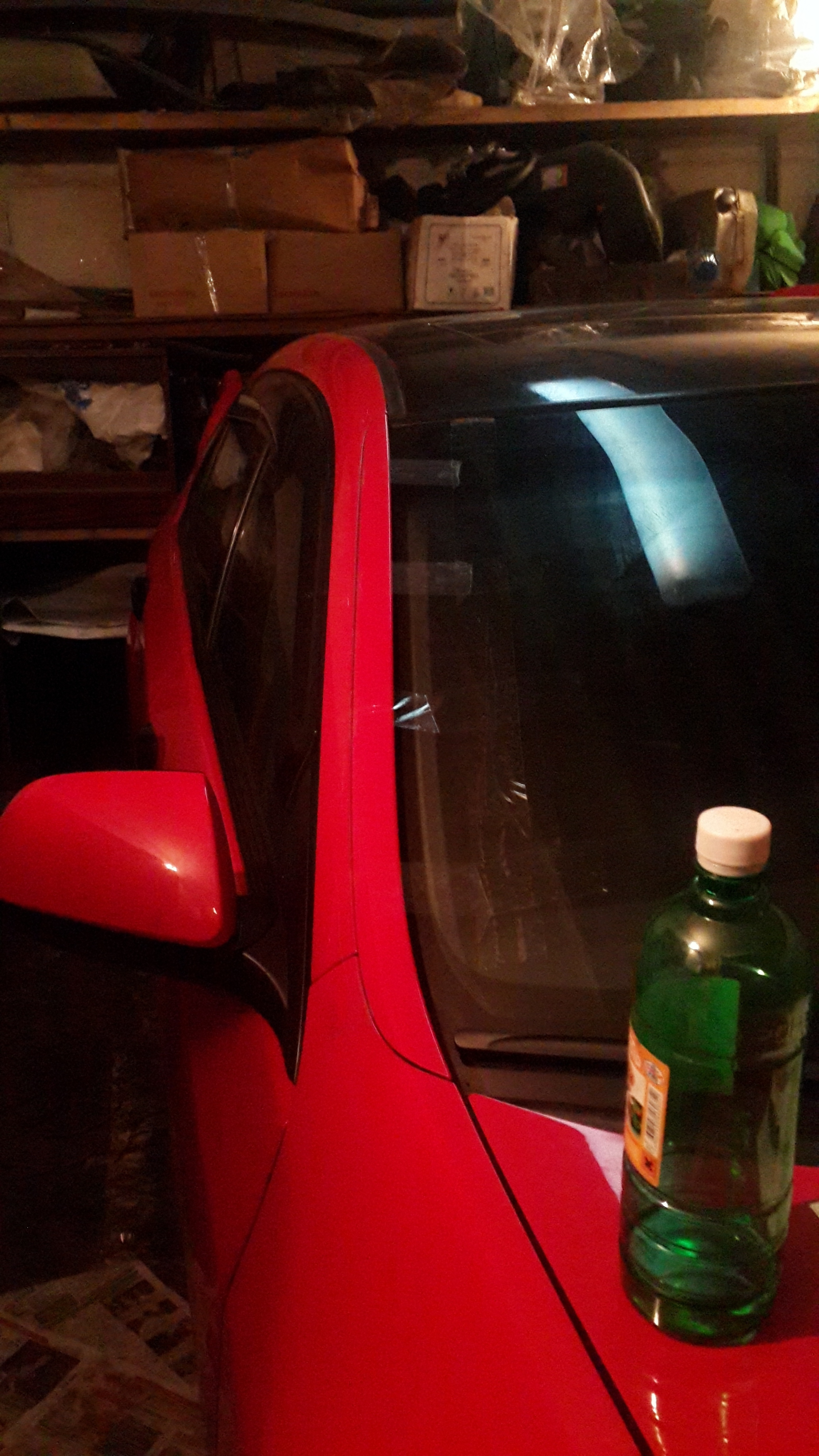

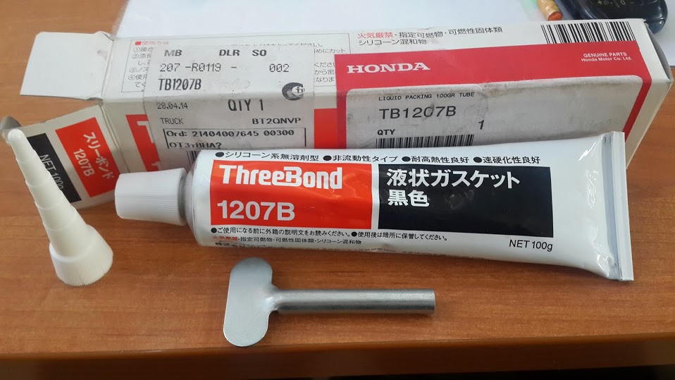

Наконец то прислюнявил молдинги лобового стекла :)
А то всё с самой покраски не мог до них добраться, то время нет то ещё чего
Посадил всё на родные клипсы + герметос какой то японческий, специально для них по дилерской рекламации.

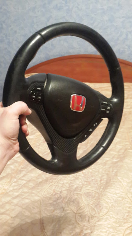

Подвернулся на работе халявный новый обод руля.
Решил я свой залапаный, потрёпаный жизнью поменять.

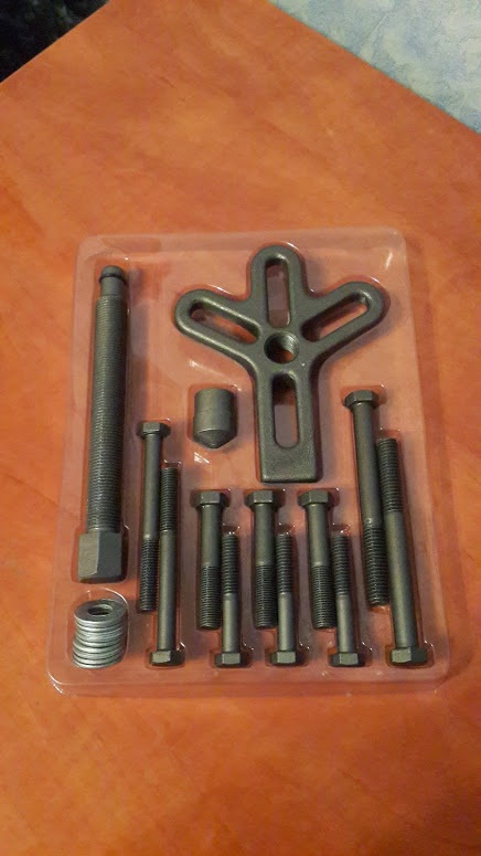

Сорвать его руками с вала не удалось, поэтому приобрёл за очень большие деньги(500р) съёмник
Всё это дело присобачил и лёгким движением руки, руль со свистом отщёлкнулся от вала

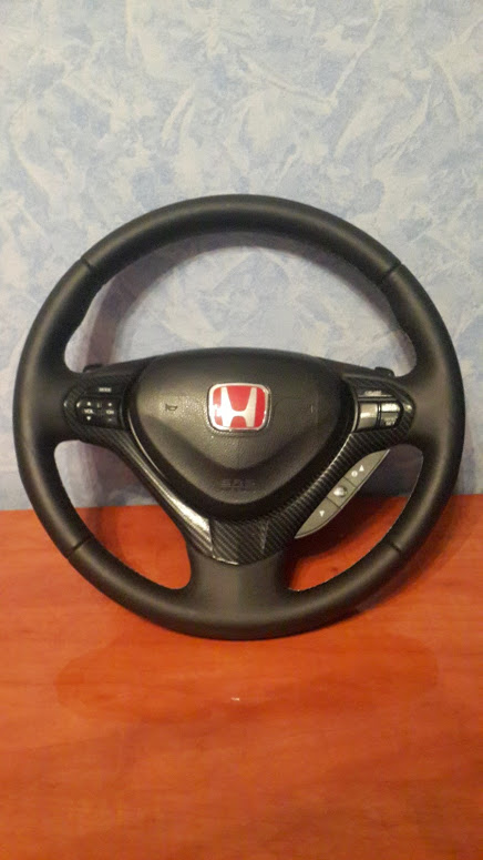

И вот оно это бедное создание, за 6 лет и 140тык изрядно подтёрлась кожа, это к слову о качестве современных авто.
При помощи крестовой отвёртки, звёздочки, прямых рук и смекалки, буквально за 15 мин. потроха от старого обода перекочевали на новый.
И вот такой получился руль красивий, матовий, как новий!
