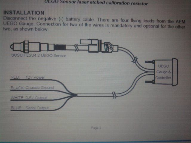

кароче откусил я сигнальный провод от ШЛз и машина стала работать нормально тоесть я оставил тупо работать показометр 14 стал холостой в нагрузку 13 втек 11-12... загорелся чек (ну само собой) я так понимаю теперь топливо ни чем не корректируется и наливается согласно прошивки мозга х22а.. щас схемку подключения скину мож кто разьяснит ибо мой переводчик не шарит в техническом английском и перевел мне такую х...ю вы бы знали.... и интересует все таки его калибровка как она делается?

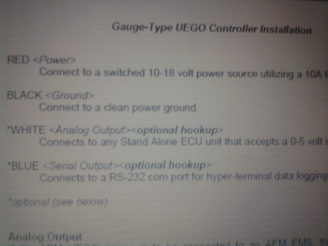

установка с мануала: если я правильно понимаю то : Красный +
Черный -
Синий - подключить к мозгу. проводок
от стоковой лямбды перекусить на вход
в мозг дать сигнал с этого провода
Белый: Оставить не подключенным ни к
чему ( так сказал витька ARRO"Ф )
Стоковая лямбда подключена к родной фишке и просто болтается " как мне обьяснили " оставили родное сопротивление....
Так вот если просто провод голым оставить на входе в мозг ну тупо его перекусить то загорается Джеки и машина нормально работает....
Как только сигнал с синего провода подаю она начинает х... пойми как работать стрелять чихать и прочее...... с подключенным ШЛЗ холостой 17.5 без нее с джеки чаном 14... Чо делать буем?

а чо это вдруг в мозге стало rs232?
почему-то у меня такое ощущение что таки белый в мозг а синий пока в никуда )))

это не в мозге, выход в разьём 232 для логгирования данных посредствам гипер-терминала (PC).
тобишь по дефолту "висит в воздухе" если хочешь логи конектся

ну дык а я о чем? А они наоборот даталог запихали в мозг, а сенсор аут повесили в воздух :)

Карочи проблема то простая.
Если ты помериешь диапазон выдаваемый аем да в режиме P4(аналог стоковой лямбды) то удивишься. У меня было так диапазон показий измерялся от 0.4 до 1.4 вольта. А должен ? Правильно от 0 до 1. Теперь представь нанюхал там смесь богатую показывает проводком одно а мозг видит бедную. Что происходит ? правильно ? Гав--о! Открути этот проводок пока в сторонку пока не воткнул хондату и не парься. Пусть горит джеки чан или воткни стоковую лямбду.Потом офсетом всё подстроишь и будет работать как надо. А пока можешь кататься и смотреть сколько у тебя смесь на каких режимах и радоваться...или плакать по обстановке

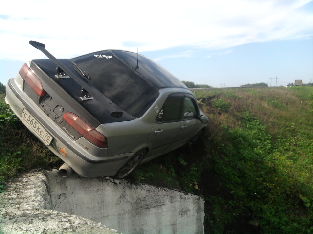

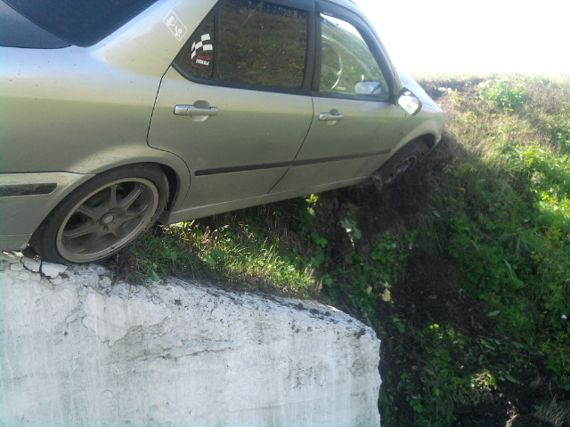

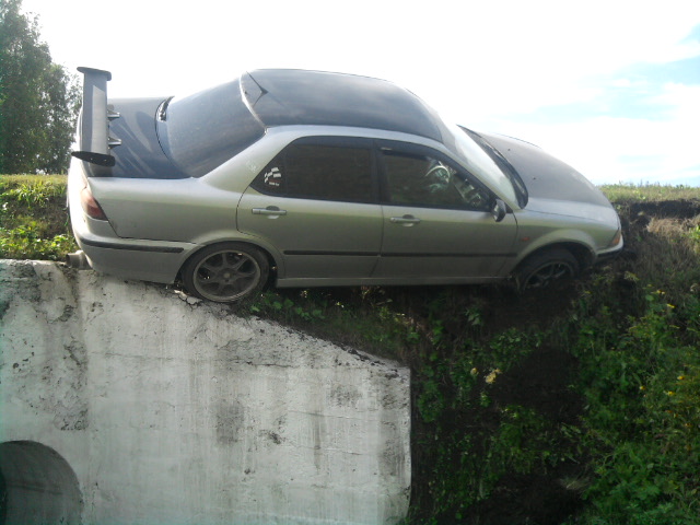

Ну с этим все понятно сегодня случилась печалька: Поехал я по работе в болотное по работе километров за 10 смотрю ежик переползает...думаю ну тормозну заберу дочке подарю -=)))......... тормознул...... на обочину и поехал по ней задом...в зеркало левое смотрю фура летит кароче пздц ежику..... и через сек я улетаю в кувет как то чудом не перевернулись.. оторвали весь выпуск задний бампер и мою новую лямбду за 7К -=((( теперь паять.... Леха Дравус ехал мимо остановился посочуствовал -=(((

Пц фортуна, что не скатился на пару сантимов ниже! О_О

Мда, Сань...
Но фотки классные)
Выходил-то через водительскую дверь? :facepalm: :)

:shock: на краю пропасти!
