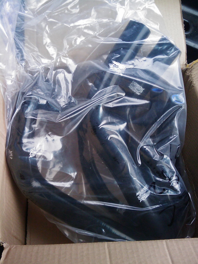

кстати приехали шланги с китая, 2 тыр набор. Почта России за 7 дней привезла
Мои родные уже хрустят при сжимании, нельзя чтоб они лопнули где-то далеко от дома.
искал именно черные, не спортивные. Еще надписи "мюген повар" сболгарить и можно ставить:)

а мне регистратор с ксеноном ваще долго походу ехать будет. 2 недели уже как покинул китай и не трекается.

фигасе 7 дней....
я такие же себе взял - аля сток.... правда надписи Самко присутсвуют...
