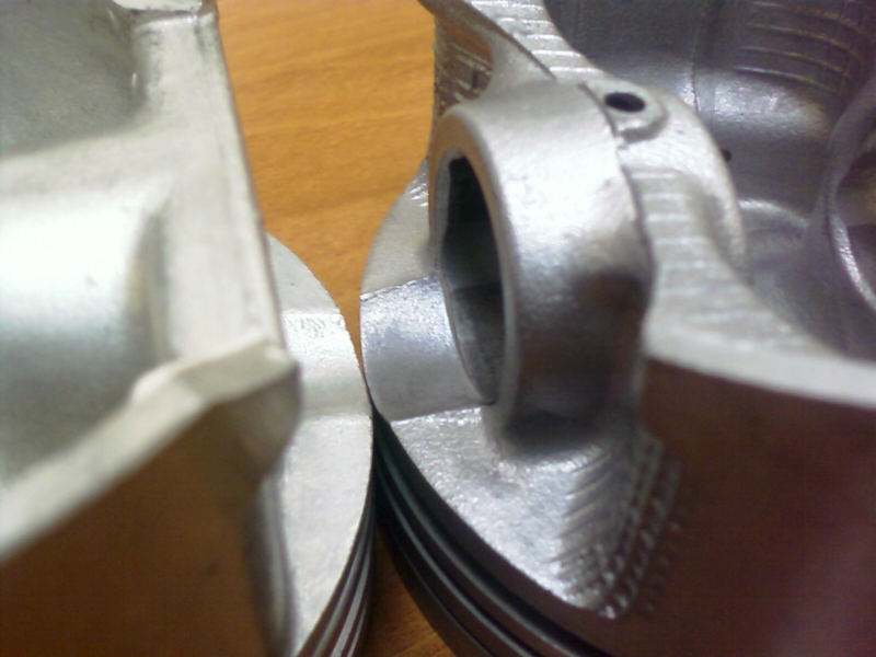

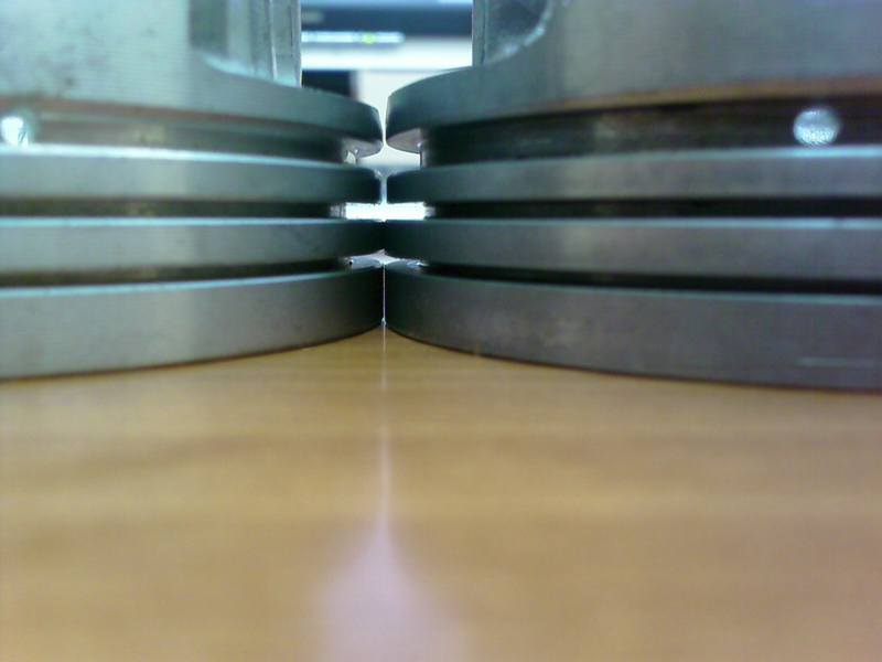

Вернулись с доработки поршни. Теперь на них есть проточки под клапана, как на P2J. Плита новых поршней значительно толще, особенно к краям, поэтому запаса толщины от проточек не убавилось нисколько.
Компрессионная высота отличается всего на 0.1 мм
Маслосъемное кольцо на новых поршнях 2.0 мм

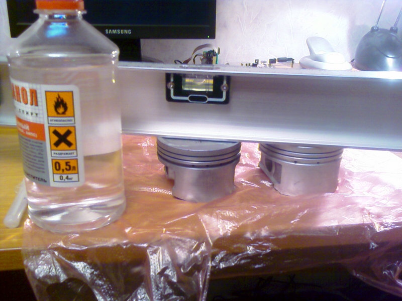

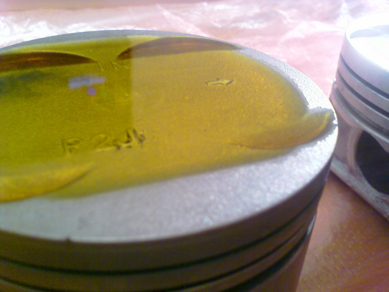

Колхозный замер объёма выемок в поршнях. Сперва выровнять.

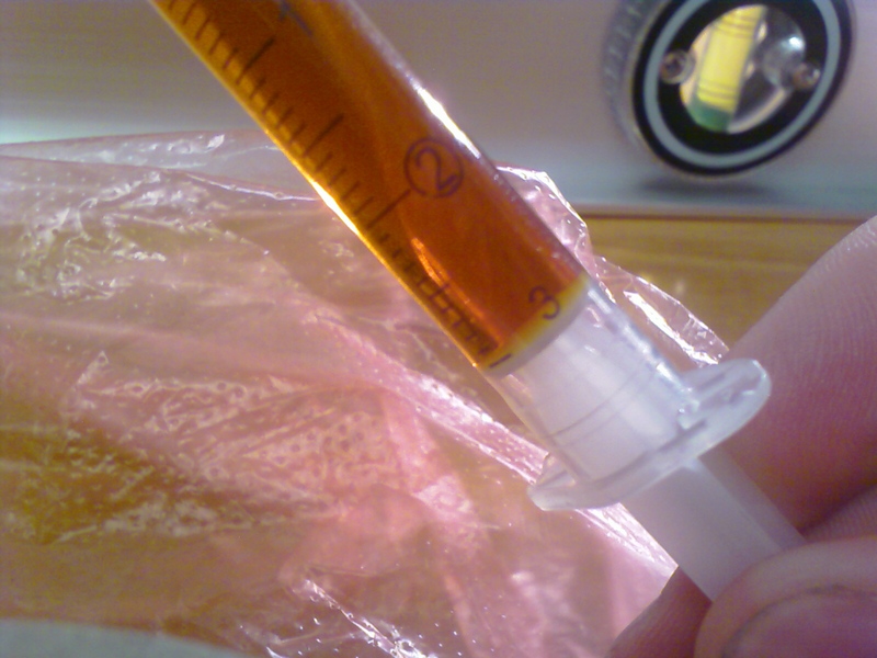

Спирт подкрашен йодом, чтобы было виднее
Старый поршень, влезло 4.5 сс. В новый влезло 8 сс
Старая степерь сжатия - http://www.zealautowerks.com/index.html ... 0,7500,0,0" target="_blank - 9.6
Новая степень сжатия ( +0.5 dia, -3.5 сс dish, +0.1 head milled, -0.1 CH ) - http://www.zealautowerks.com/index.html ... 1,7500,0,0" target="_blank - 9.0. Вобщем тут уже точно обкатка до лета и потом наддув.

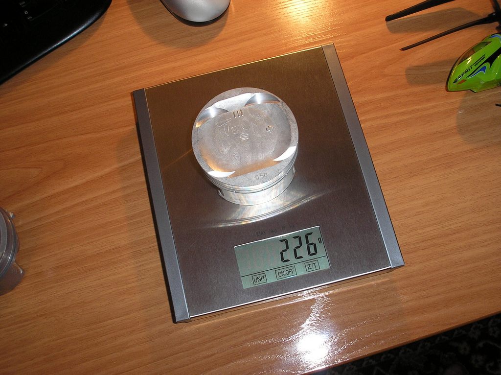

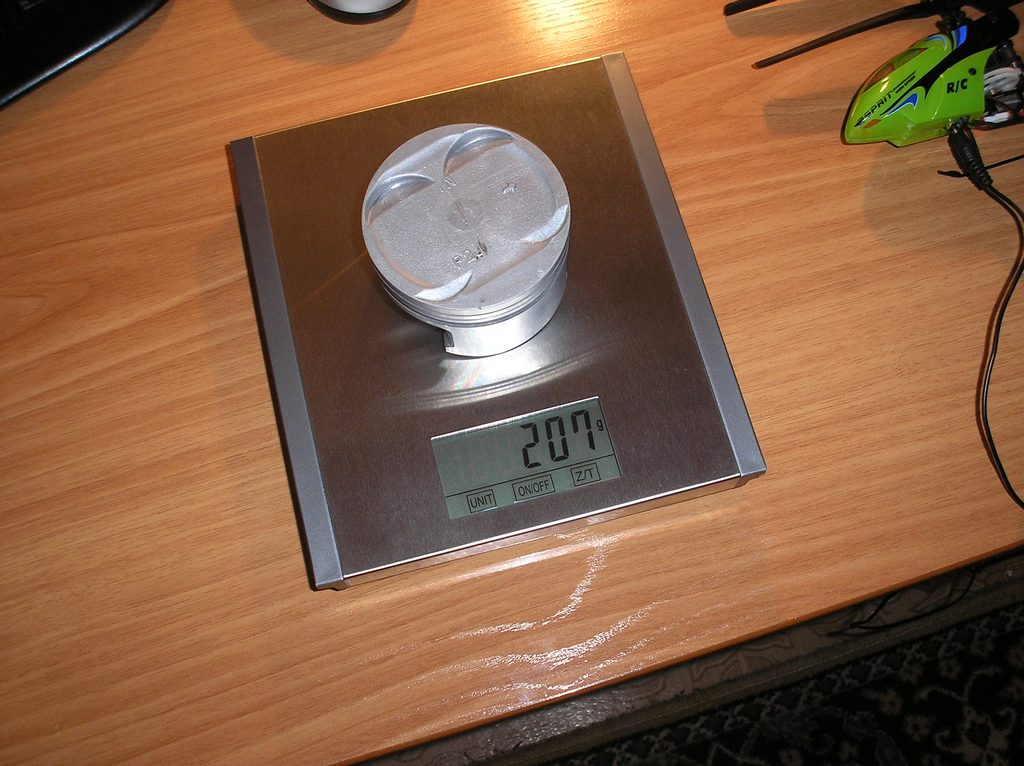

Новые поршни кстати весят ~220 грамм, старые ~205. С одной стороны плохо, с другой - более толстая плита наверное лучше под турбо, ибо тепловые нагрузки возрастут.

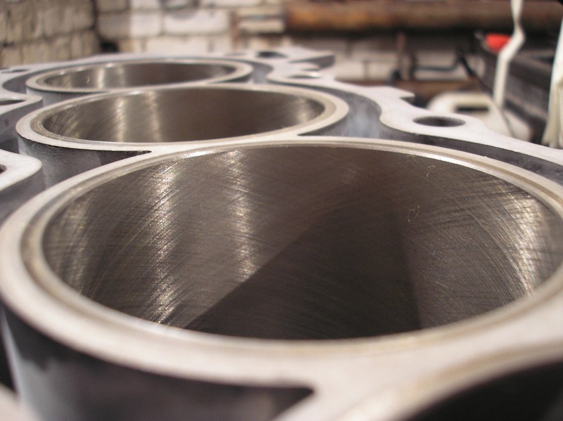

Наконец добрался до гаража. Померяли поршни, всё как в аптеке, клиренс 0.030 мм. Наконец можно собирать мотор. Но теперь дюже холодно блин...
Новый хон просто адский по сравнению с тем что было:

Были сомнения по весу поршней, добыл весы, проверил. Все поршни уложились в 1 грамм, 0.5 %.

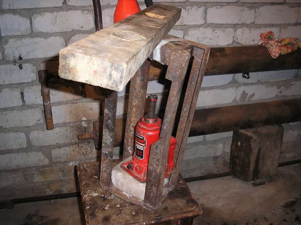

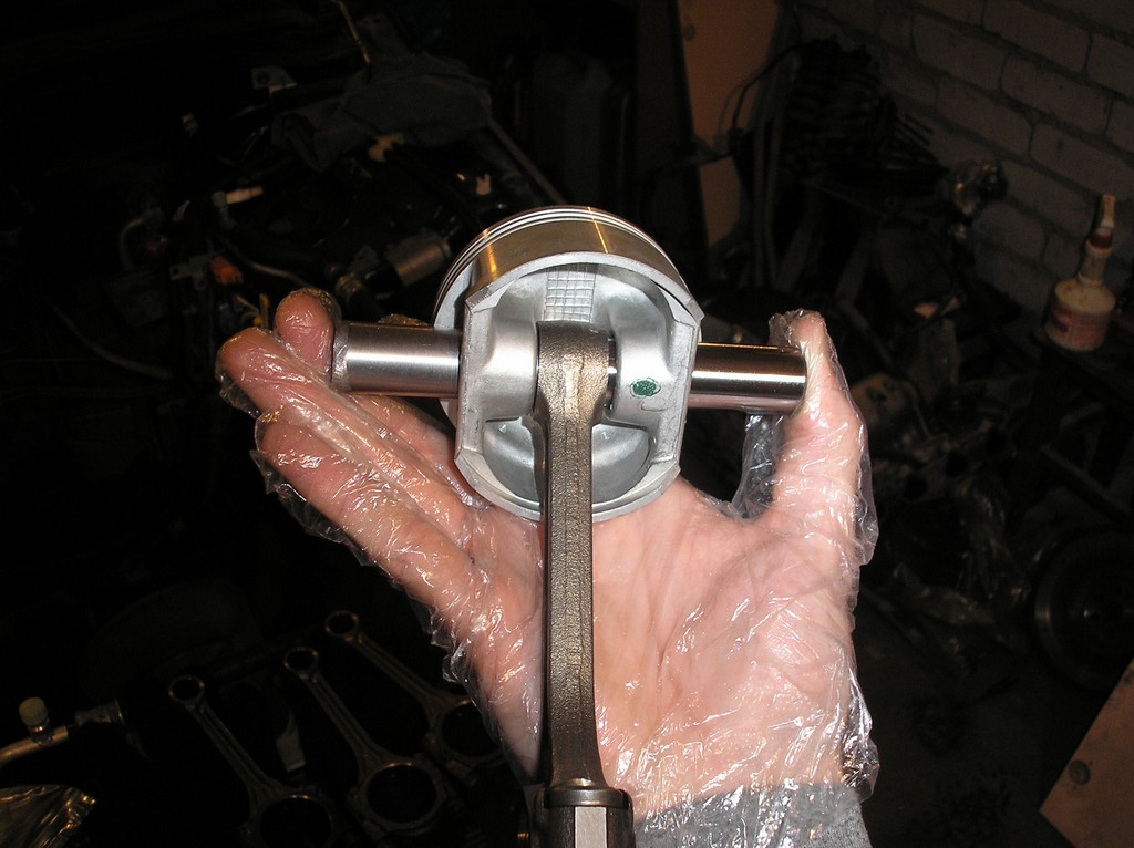

Запрессовал пальцы в шатуны. Предварительно одев конечно на них поршни :)
Мегапресс :)

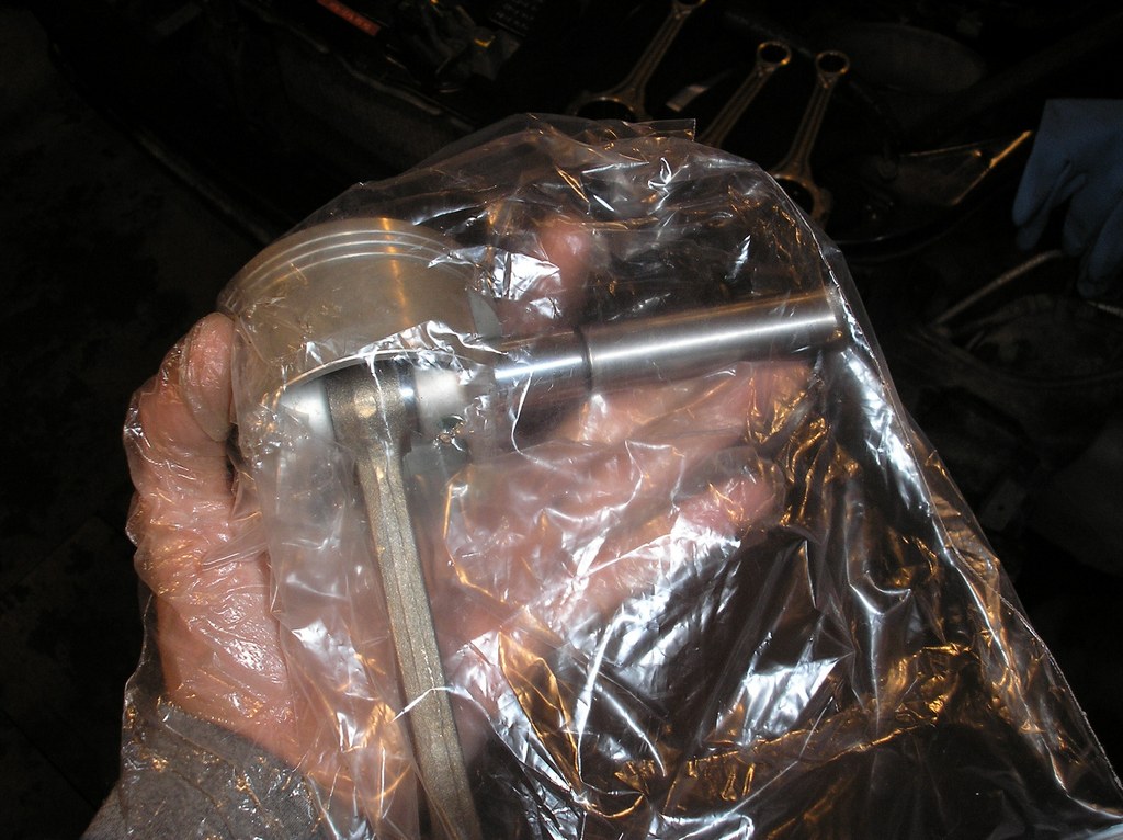

Сперва оправкой выставить шатун соосно отверстию. Палец запрессовывается, вытесняя оправку.
Теперь оправкой же с другой стороны допрессовать палец до конца. Важно, чтобы оправка четко входила в палец и не болталась. У меня болталась, в итоге на первом поршне я немного попортил часть пятна контакта палец/поршень, задрал. Из-за того что оправка была несоосно пальцу. Задир вычистил, вроде не критично. На палец ходит в этом поршне несколько легче, чем в других.

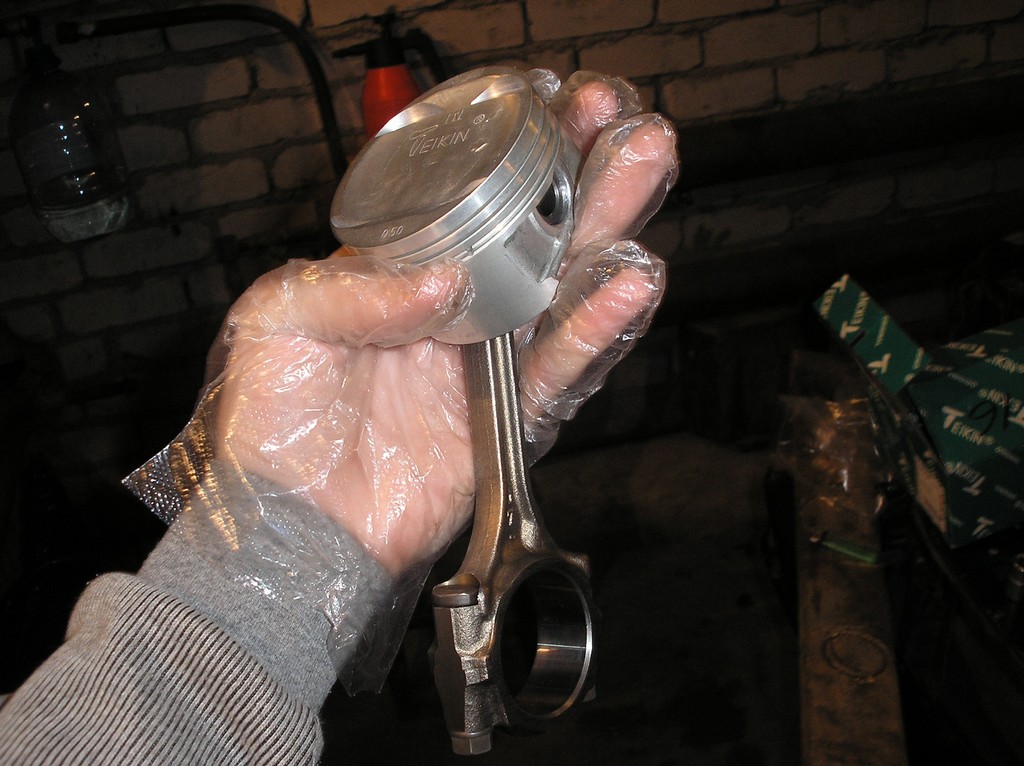

Результат
