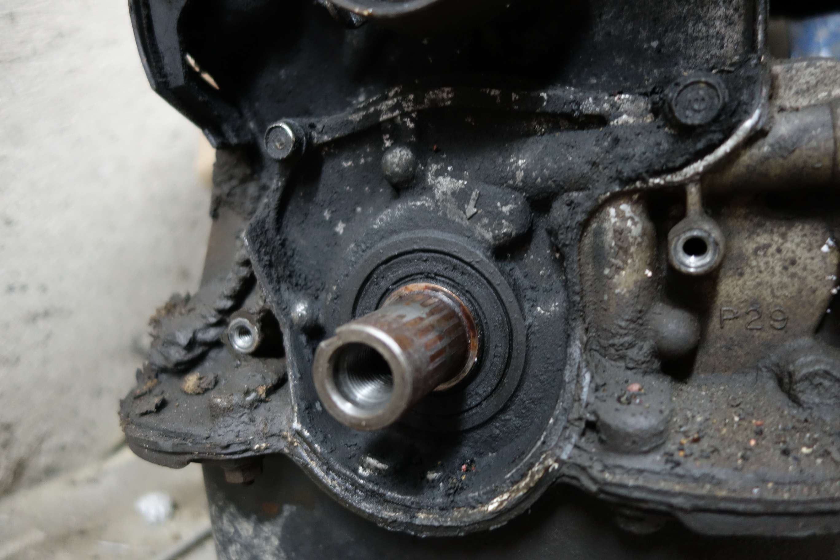

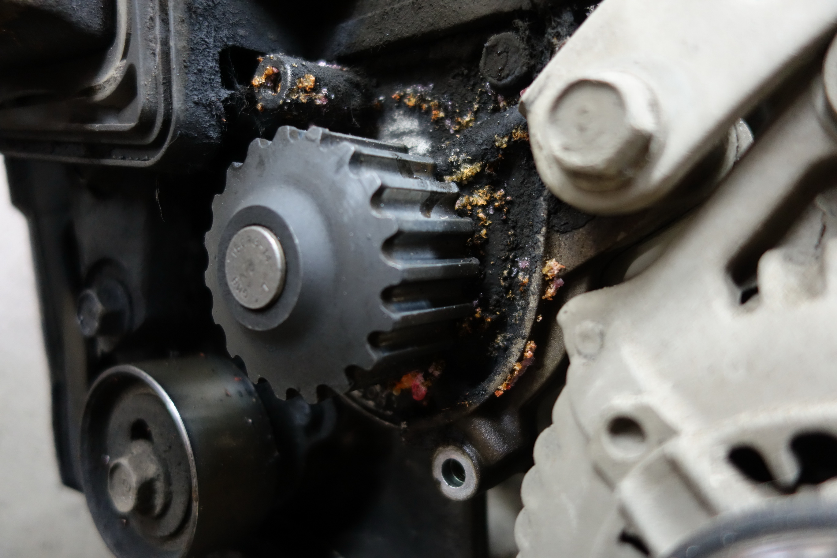

Сальники коленвала. Ставился оригинал. На вид целые, не засохшие. Но на вид будто обоссались. С трамблера масло хорошо вытекало, там внутренний сальник очень деревянный был. И распредвальные сальники не менял, потекли, потом менял. Возможно низ мотора еще от этого грязный.
Помпа дубликат GMB. Не выла, не текла. Но есть следы антифриза. Видимо уже подходил ее срок.

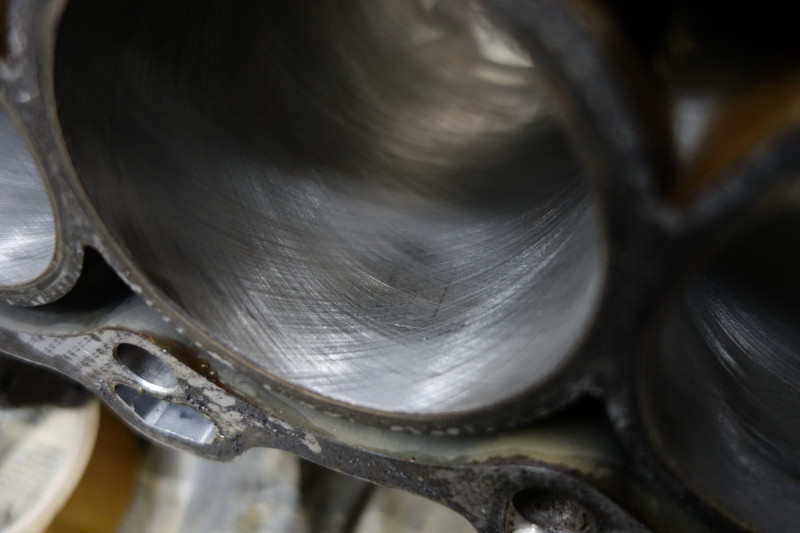

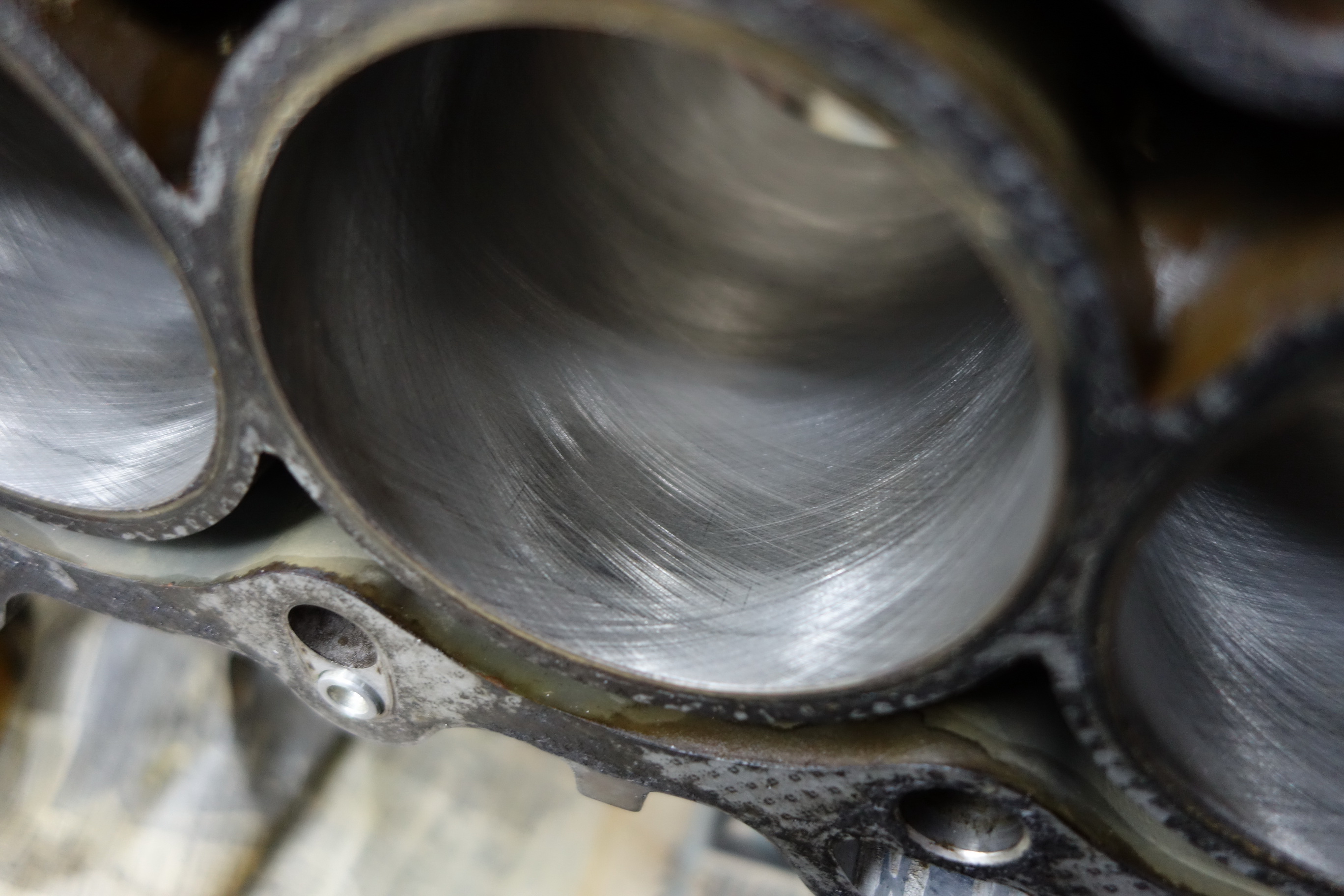

Блок измерен. Хон на месте. Диаметр 76мм. Износ 0..+0.02мм. Сервис-лимит 0.05мм В верхней части цилиндра овал +0.02/-0.04.
В общем мастер-Виктор, который мне его точил, сказал, износ не критичный и совсем небольшой для этого пробега. Решено подновить хон, может чуть подровняется геометрия, и собирать.

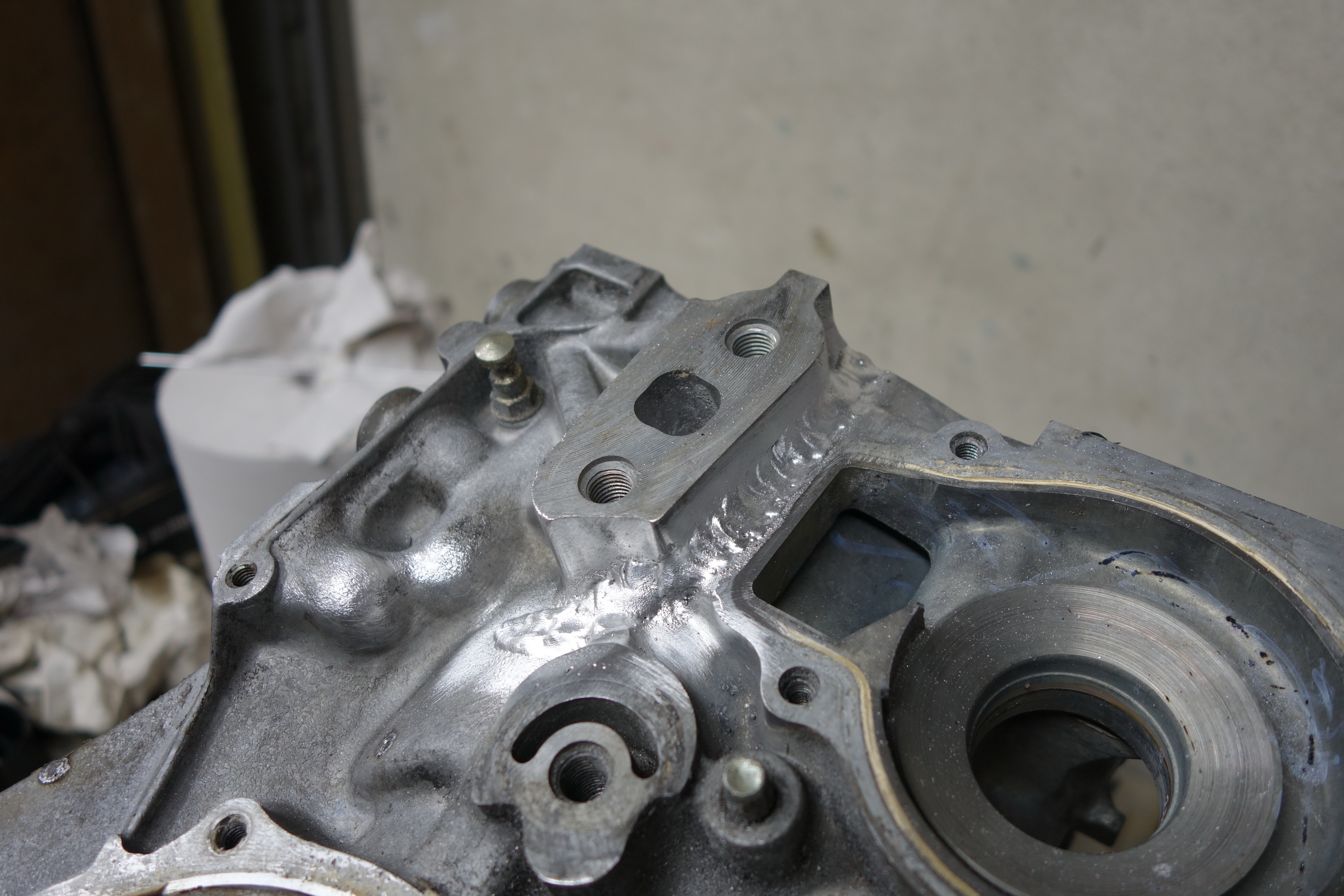

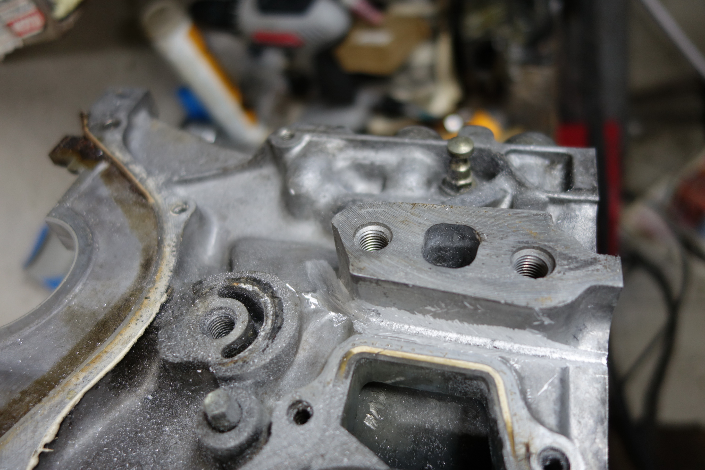

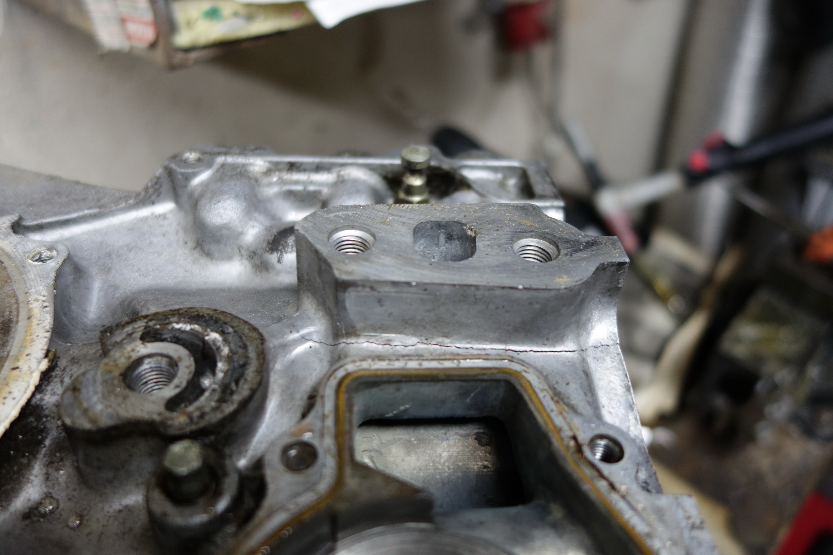

Нежданчик в блоке. Отломило место кронштейна. Рубашка охлаждения треснула. Это когда интегре по морде таксист дал. За кронштейн потянуло.
Кое-где трещину разделать до дна не удалось. В углу, и рядом помпа.
Налил керосин, проверяется. Плохо, что под кожухом будет, не посмотреть. Чтоб от нагрузки не треснуло.

а плоскость под помпу как будешь восстанавливать?

Re: Honda Integra DC1 » 21 май 2017, 01:11
если за ночь керосин не вытекет, то насиранием люминя и к Виктору на фрезеровку, хон. Там еще на плоскость гбц валик наплавлен. А пока так помпа держит, там половина поверхности осталось, 2мм где-то.

Re: Honda Integra DC1 » 02 июл 2017, 22:19
Блок фрезеранули места сварки, где плоскость помпы и гбц. Хон слегка подновили, горшки немного выровнялись. Видно, где наибольший износ - там хон немного не достал. Не критично. Главное остался на старых по размеру поршнях и цилиндры более менее ровные.

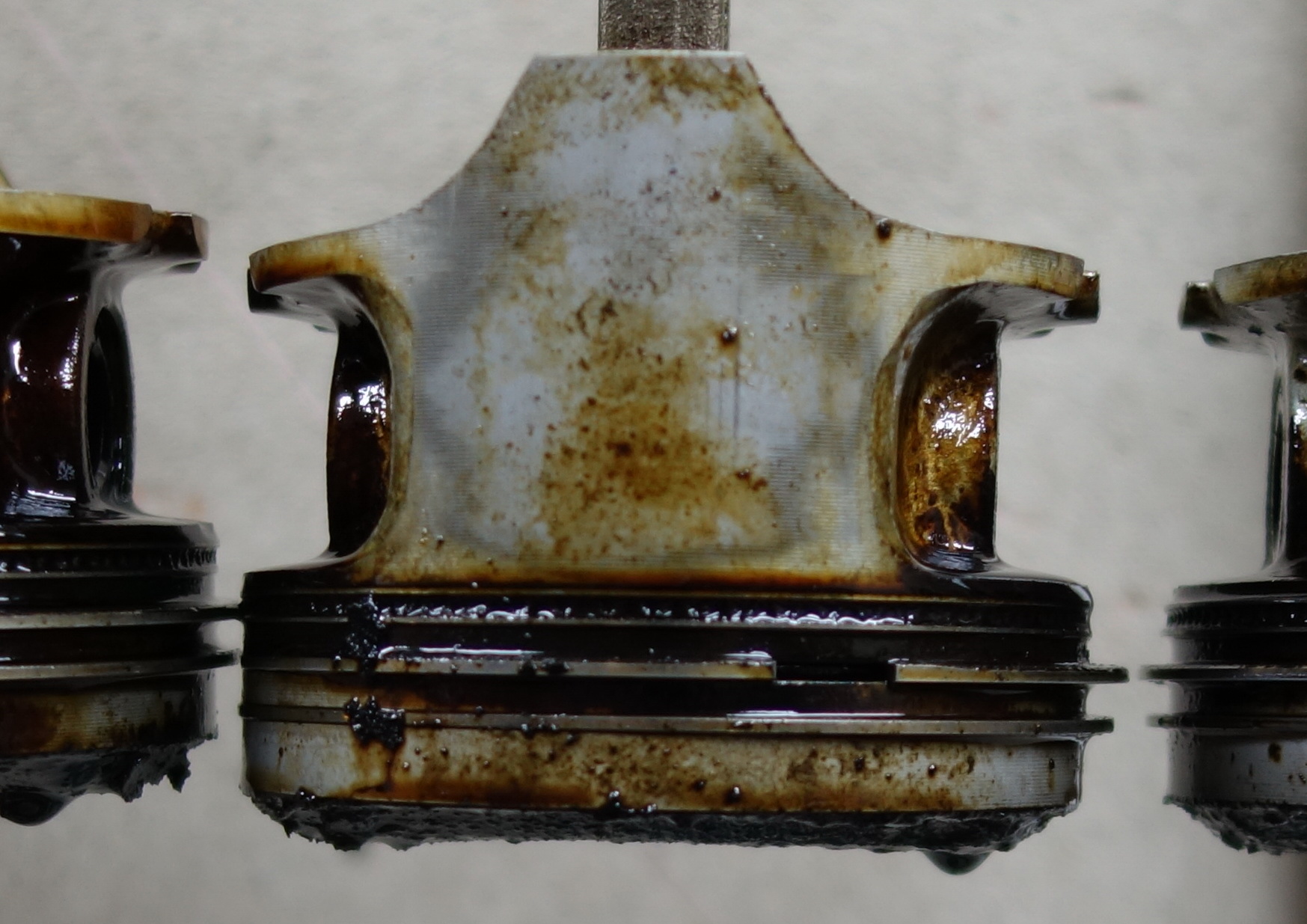

Гбц разобрал, маслосъемные колпачки "аджуса" живые. Седла на выпуске в точках черных, впускные меньше. Отдал с клапанами, нарезать новые фаски.

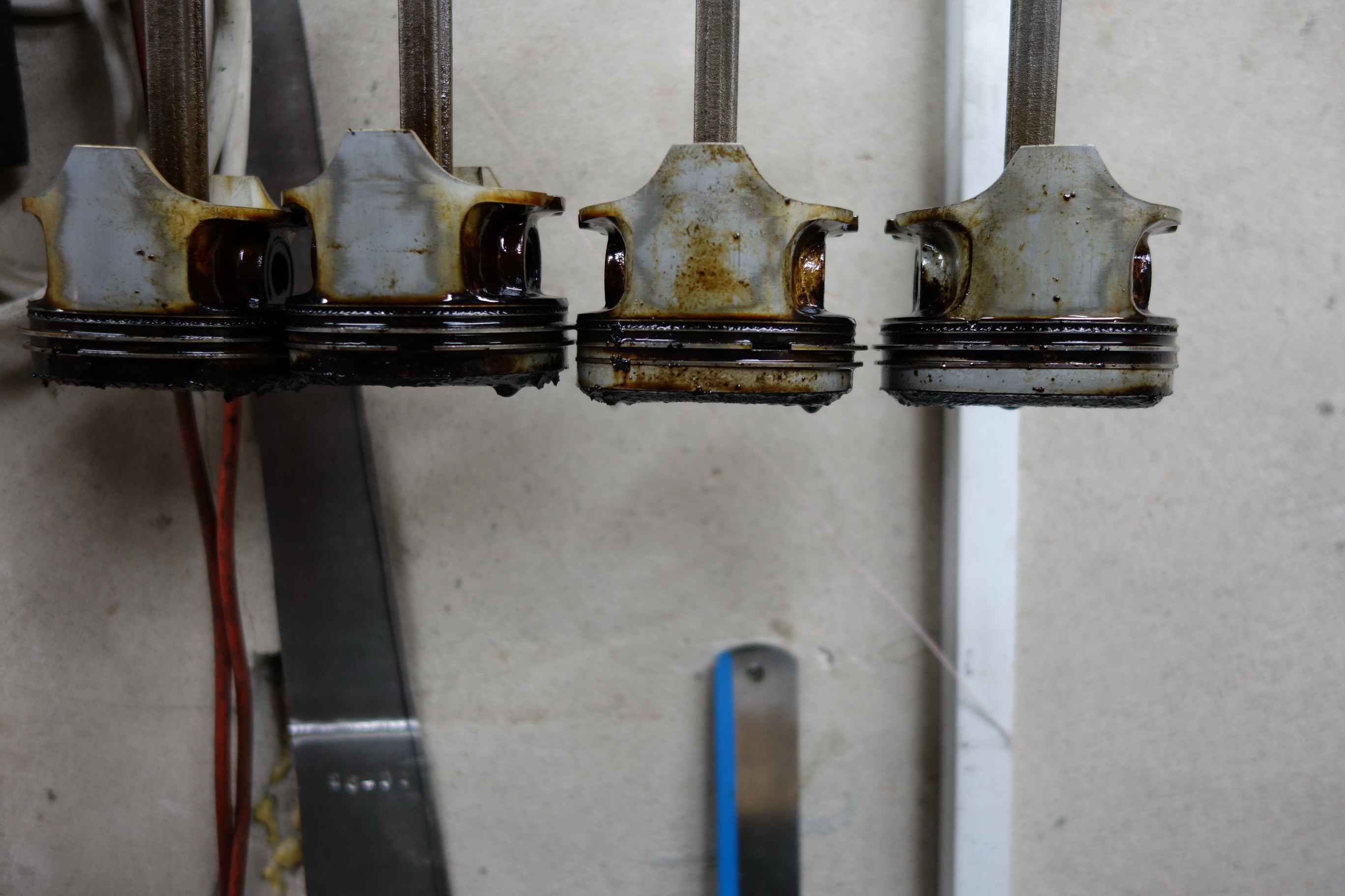

Поршни - в норме, кольца компрессионные в норме, маслосъемные закисли. Кольца к пружинке прикоксовались, пришлось кое где выковыривать. Подвижности у кольцо-пружинка-кольцо не было. Было как одно целое. Но к поршню еще не успело залипнуть. Наверно лукоил тут наоткладывал.
Поршни пока откисают.

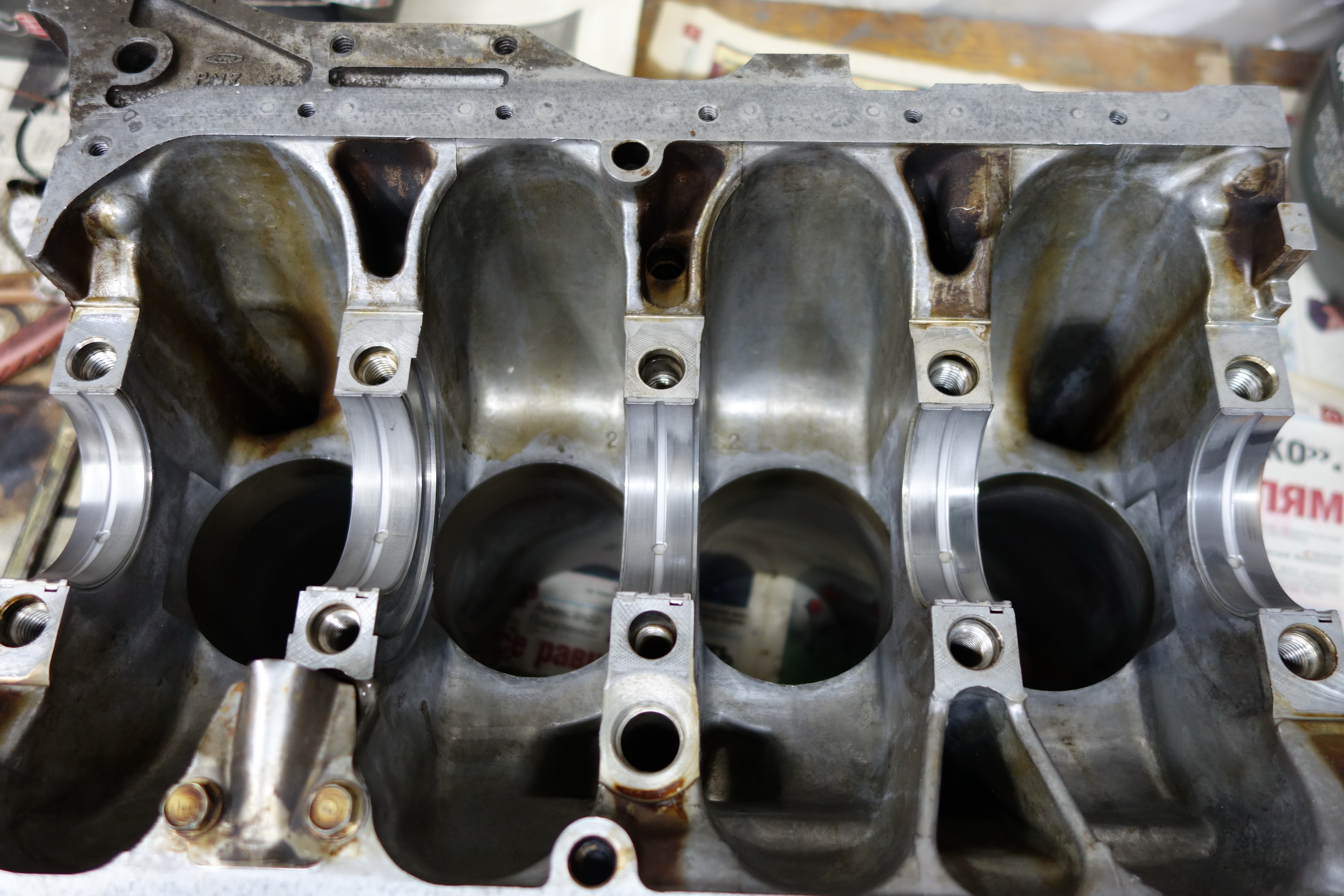

Вкладыши коренные и шатунные в норме. Коренной у грм который потерт сверху, но не криминально.
