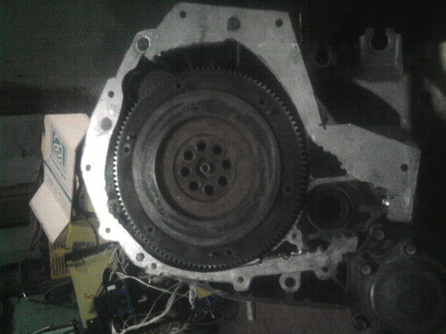

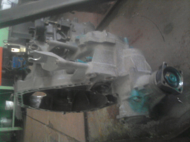

Сегодня пластина окончательно обрезана подогнана и прикручена к коробка,завтра застыкую с блоком и можно пробовать ставить -=)))
сам короб)
Пластина. черные точки места крепления к коробу,остальные дырки - крепление к блоку

что-то мне подсказывает, что отцентрировать кпп будет сложно.
Honda Odyssey E060BP70
civic13
auto:Civic Vi-RS, CVT, '99
Откуда:Северск
Сообщения:3278
Re: !Torneo Lev-k!  »  28 фев 2014, 13:28
28 фев 2014, 13:28
мне кажется сначала все ценоровалось, а потом отверстия сверлились

да сначало все центровалось потом сверлилось

ты шаблон с пластины снял? Если нет, сделай пожалуйста. Может пригодиться :)

попробую
