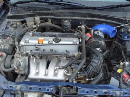

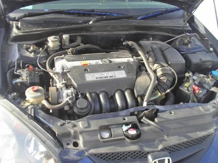

И вот обещанные фото:
до инсталяции всех ништяков
после

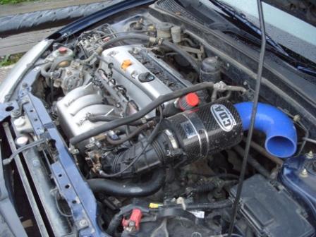

имхо зря ты от штатного фильтра отказался
Dim600
Очень-очень хороший человек
auto:Honda Integra DC-5
Откуда:Томск-Каргасок
Сообщения:882
Re: Honda integra DC-5  »  18 окт 2009, 18:24
18 окт 2009, 18:24
Эт почему? Могу вернуть он же все равно в гараже валяетя!
Di
Dibronx
Re: Honda integra DC-5  »  18 окт 2009, 22:22
18 окт 2009, 22:22
фильтр нулевого сопротивления (высокопроизводительный фильтр) пропускает в 2 раза больше воздуха по сравнению со стандартным фильтром, что в свою очередь улучшает приёмистость двигателя
Dim600
Сообщения:882
Re: Honda integra DC-5  »  18 окт 2009, 23:08
18 окт 2009, 23:08
Да и если учесть что это система индукционного впуска, то для ее максимальной отдачи, необходимо обеспечить забор воздуха для создания давления во впускной трассе, поэтому ее результативность выростает в разы на скорости свыше 100км/ч.
Р.S. Если я неправ поправьте!
Hondovod
Президент К-клуба
Президент К-клуба
auto:Integra Type ZXK
Откуда:Томск-Колпашево
Сообщения:5954
Re: Honda integra DC-5  »  19 окт 2009, 10:13
19 окт 2009, 10:13

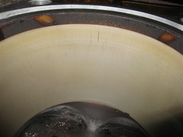

через нулевик мотор в 2 раза больше воздуху не насосет. Думаю ближе к +5% всего лишь. И то не все модели.
А пыль он однозначно больше сосёт. Пыль это абразив. Часть его остается на цилиндре, так как чугун там достаточно шероховатый и пористый. Часть может внедриться в люминь поршня и получается наждачка.
У меня за 2 года езды на нулевике с пропиткой (проспорт и HKS) хон слизало с цилиндров. Счас, после капиталки, только штатный.
T-ViTEC
Сообщения:2243
Re: Honda integra DC-5  »  19 окт 2009, 11:13
19 окт 2009, 11:13
arrow писал(а):последствия применения фильтров нулевого сопротивления на примере толи двигателя сир-т толи евро-р :)
