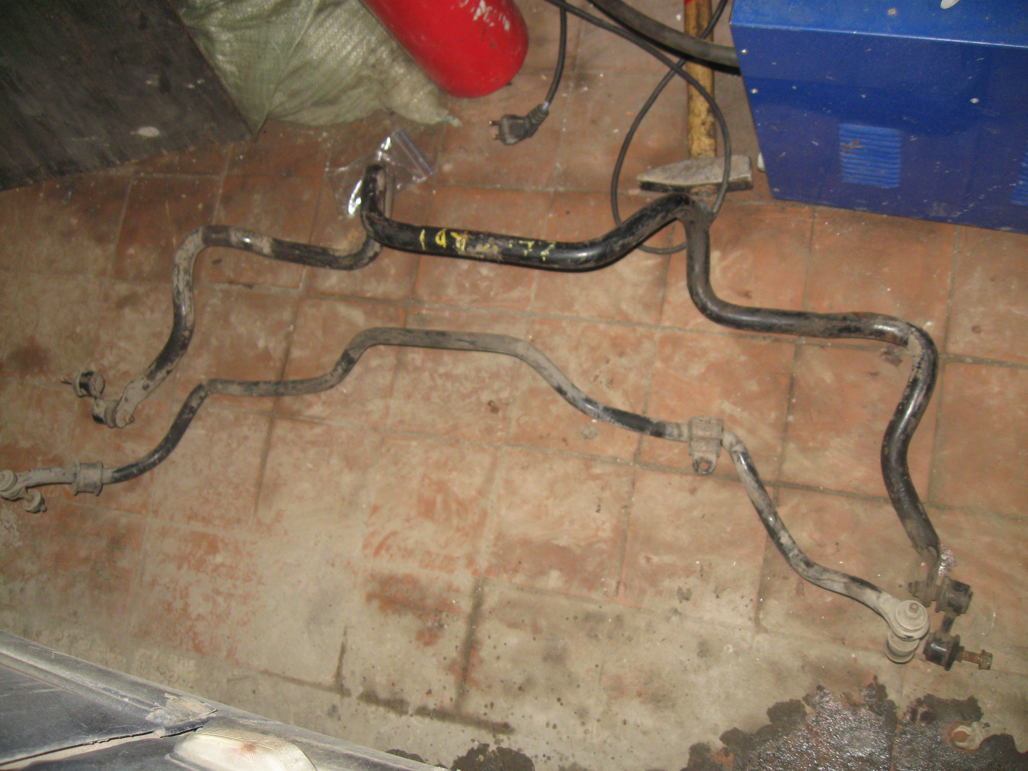

вчера прикинул как встает на еф передний стаб от CRV первого поколения. скажу я прямо что он ваще нихрена не встает.
вот сравнение родного квадратного стаба и црвного. по фото видно что на црвном средняя часть сильно выпирает вверх и она на квадрате упирается прямиком в рулевую рейку. поставить его туда нереал. правда есть одна мысль. но пока из неё не получилось. потом ещё покручу.

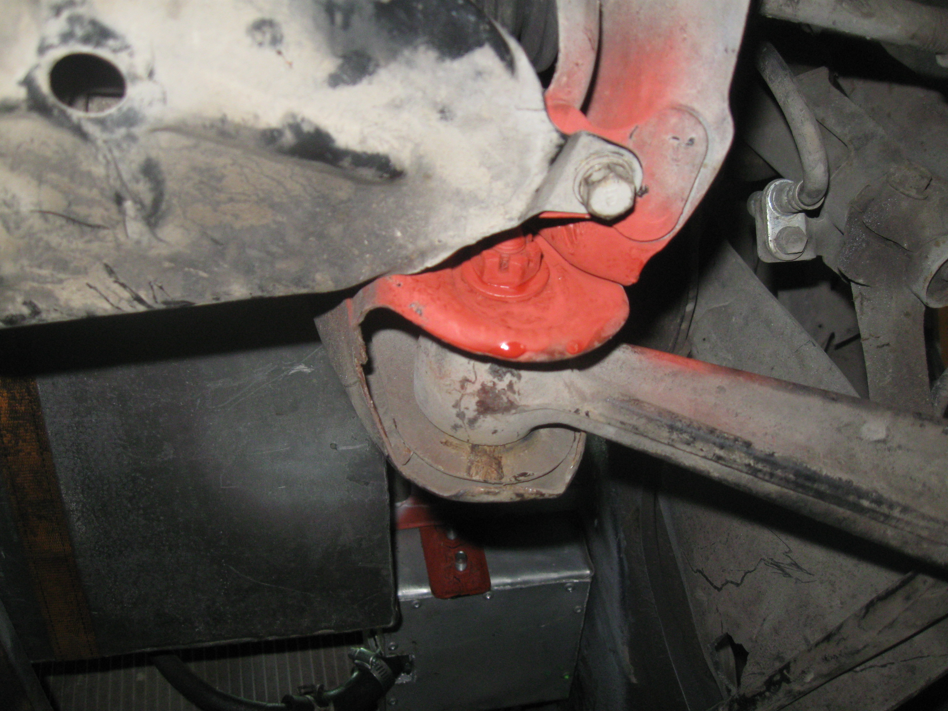

ещё когда мерил стаб заметил что болт которым нижний рычаг правый прикручивается к подрамнику нифига не затянут. попробовал затянуть и загрустил. в гайке которая в подрамнике резьбы ваще не было. болт был просто вставлен и всё. весь вечер пропарился, в итоге кое как гайку без резьбы зубилом срубил. очень она хорошо приварена к подрамнику и места там ваще нет. в итоге рычаг притянул как надо и сразу в передней подвеске пропал адский грохот который появлялся при проезде больших кочек. теперь надо ещё сайленты заменять в нижних передних рычагах и передняя подвеска будет норм. долго думал чо брать туда. в итоге решил брать оем.
