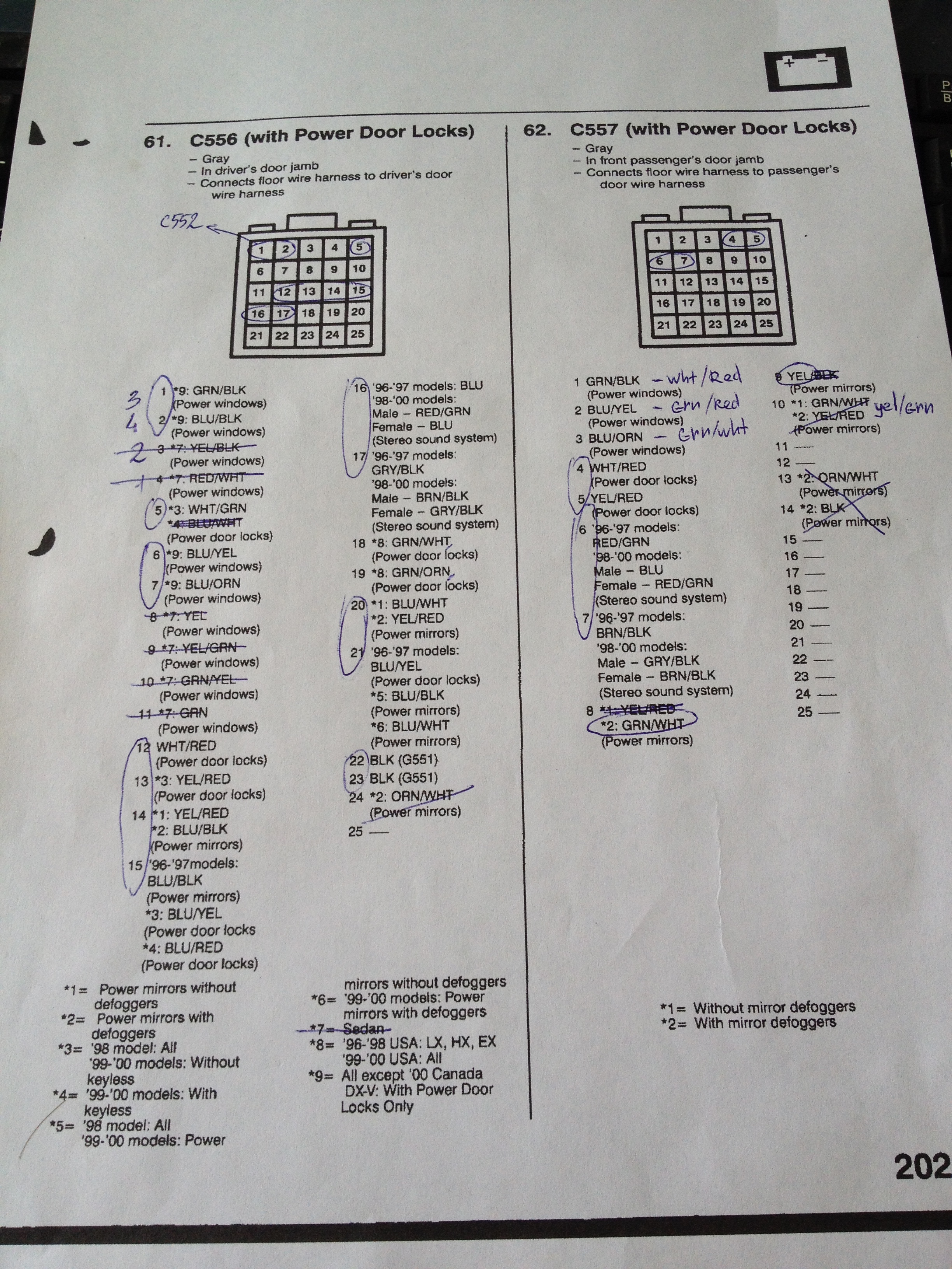

Короче вот какая тема.
В порыве разбирательств с проводкой так сложилось что обнаружились провода которых вообще нет по сервис-ману. От этого все непонятки. Кто может что-то разъяснить уж помогите пожалуйста )))
Итак по порядку:
Суть дела в том что я собираю проводку на электрозеркала и подьемники.
Уже большая часть сделана, все преды вставлены, все раскросированно и проверенно, но в последний момент споткнулся на водительской двери.
Момент первый.

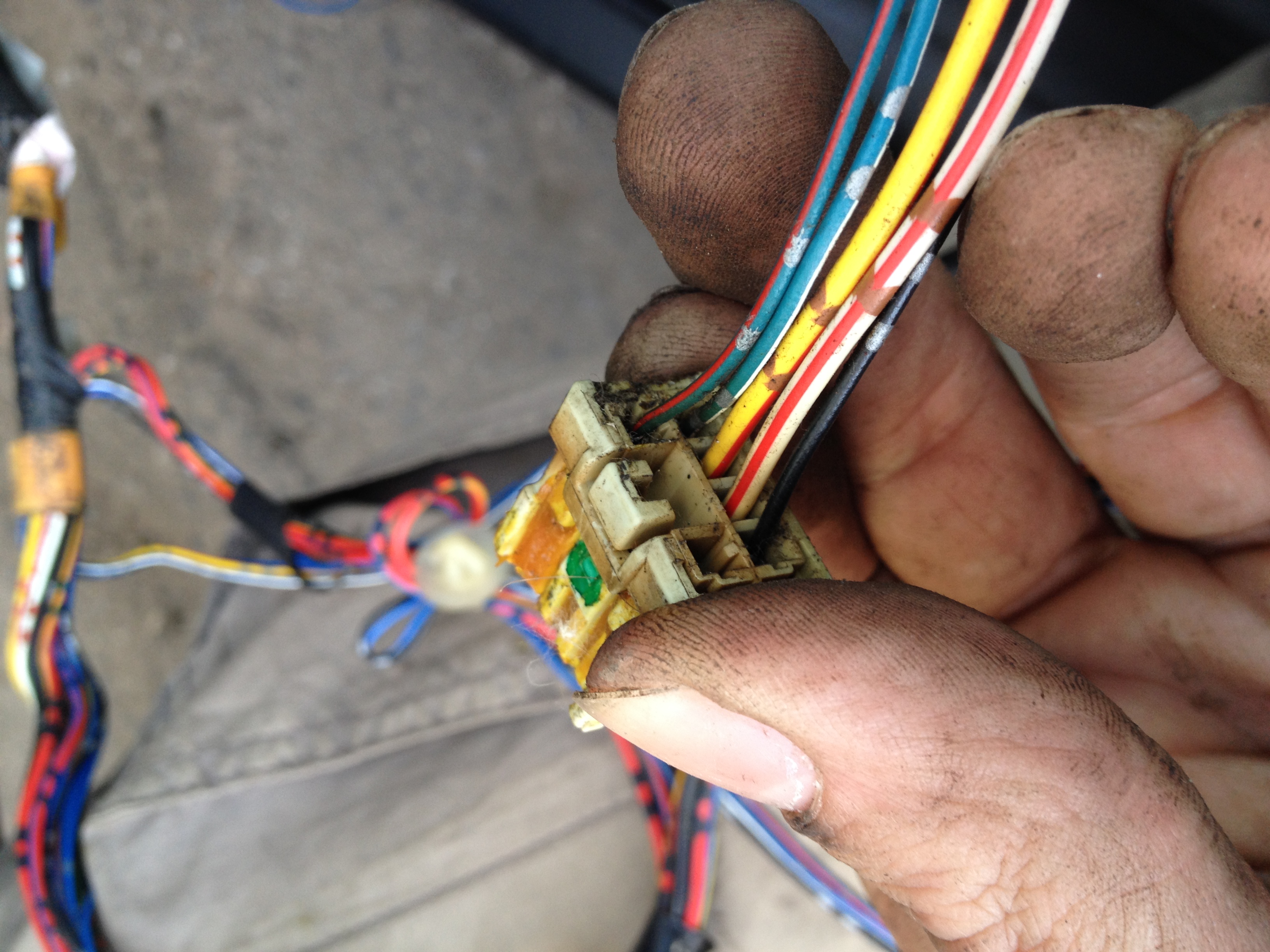

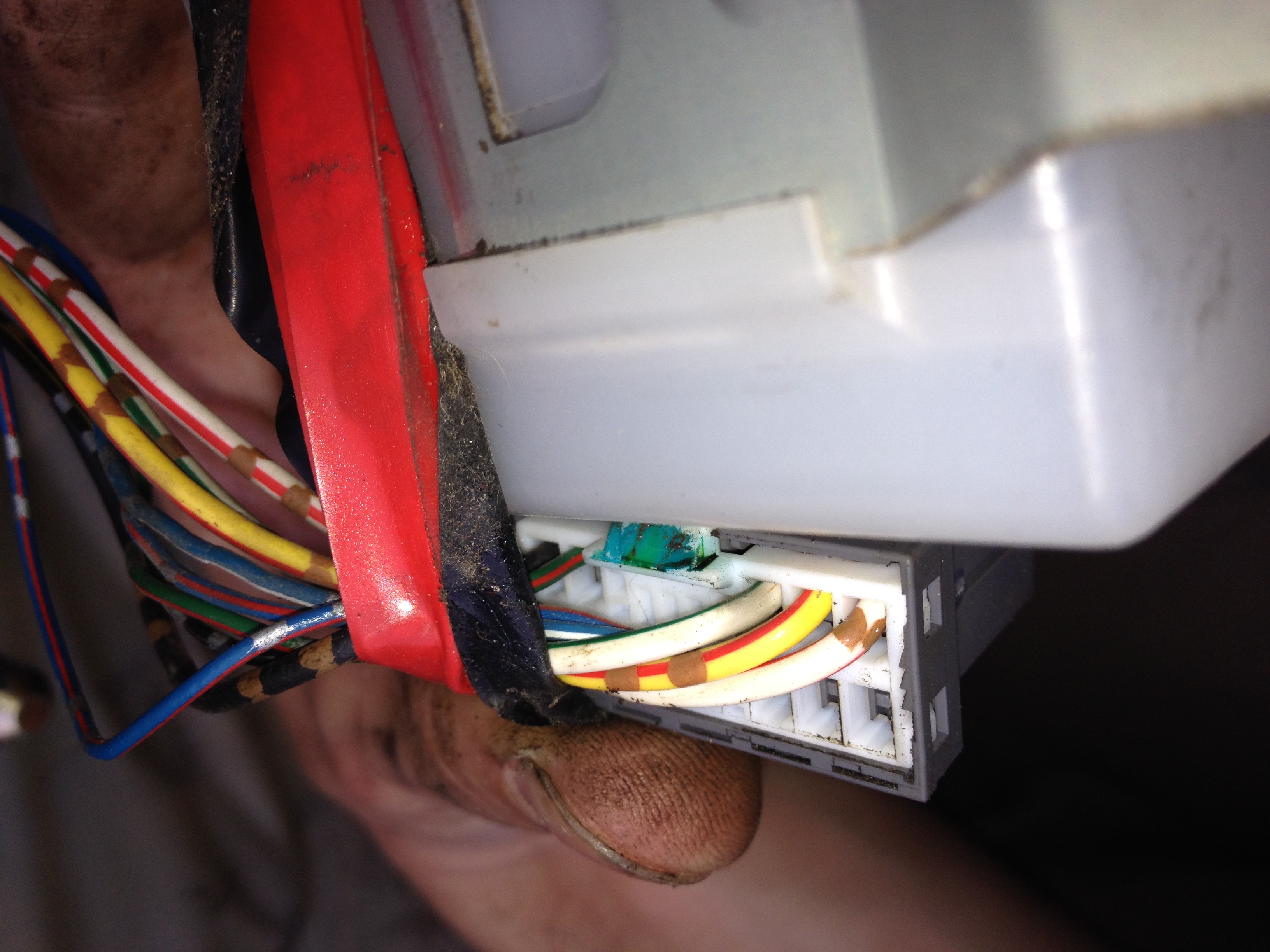

Штатный блок ЦЗ в водительской двери не подключен вообще. Разъем примотан изолентой к блоку. Но цз к слову работает, я думаю что средствами сигналки (старлайн а92) - так же может быть? =:)
Момент второй

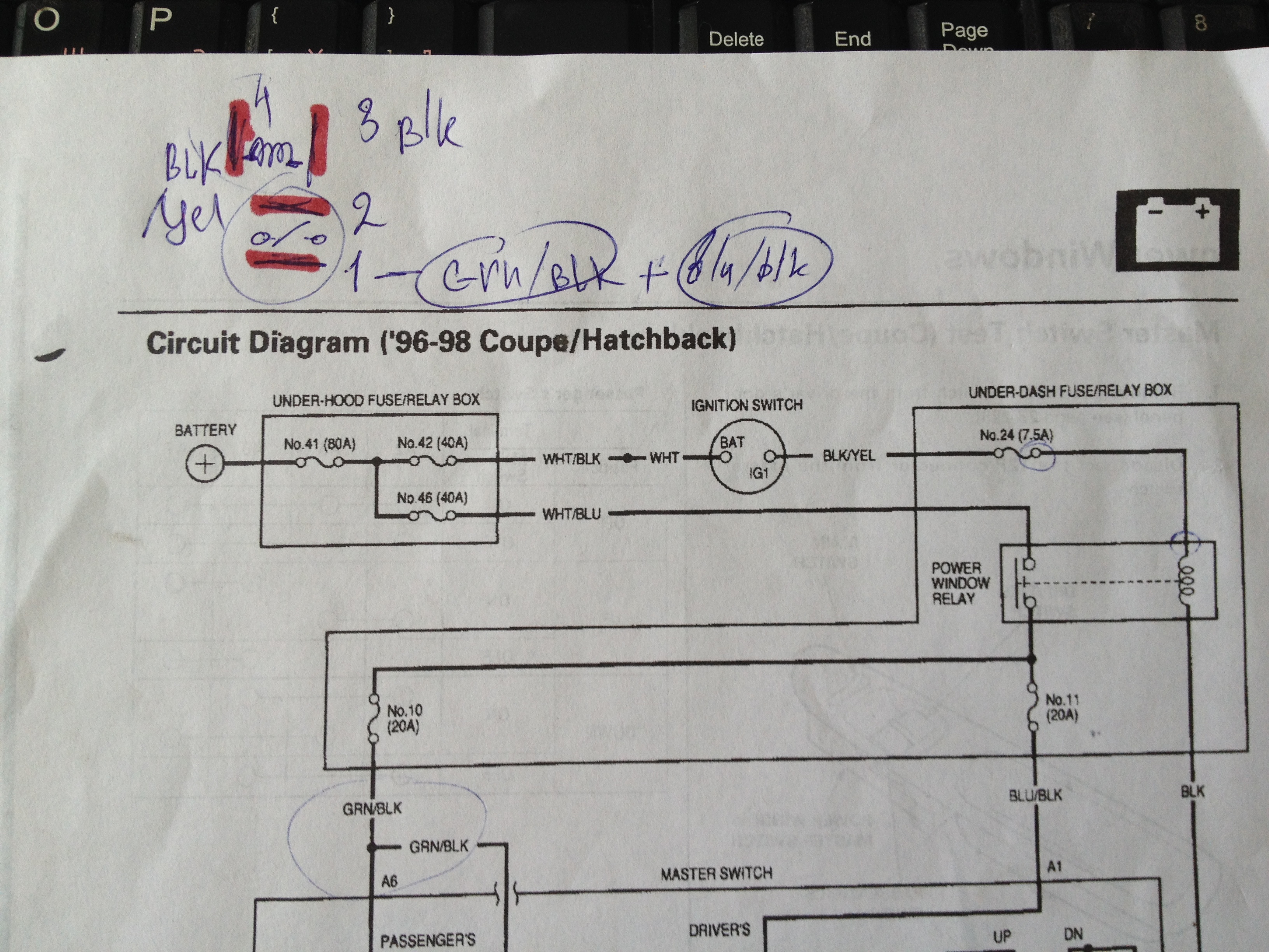

Сверху написаны номера контактов на реле стеклоподьемников. В принципе оно работает как надо. Между контактами 1 и 2 проводимости нет, между 3 и 4 есть, и если мы подводим на 3 и 4 напряжение от акума, то проводимость между 1 и 2 появляется... Не понятно только почему у меня в не подключенном состоянии есть проводимость между ногами 2 и 4, и 2 и 3 ???
Момент третий

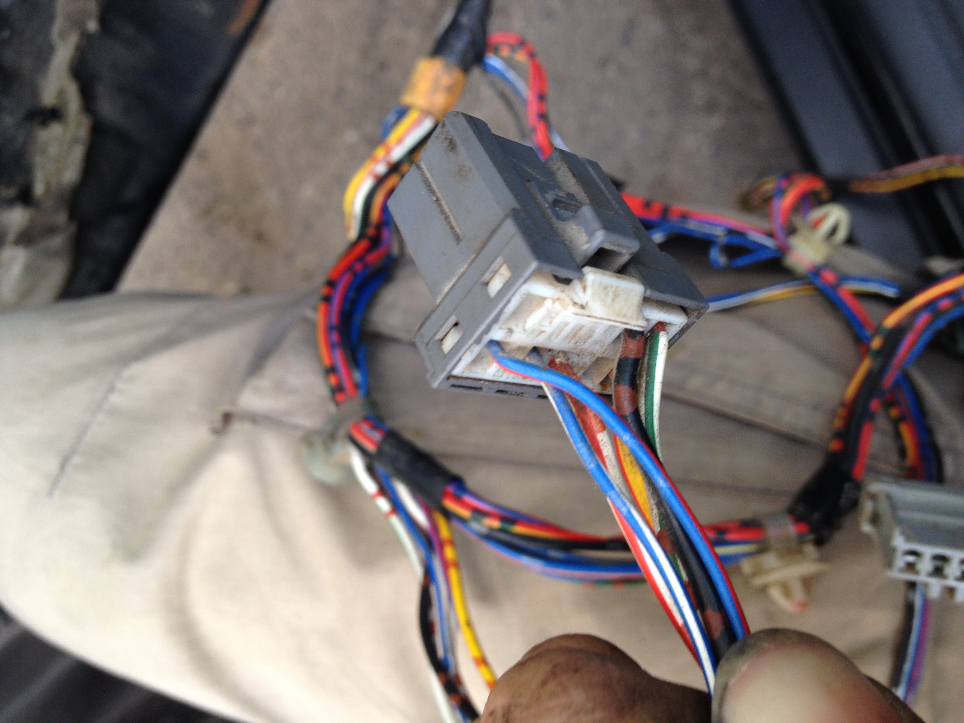

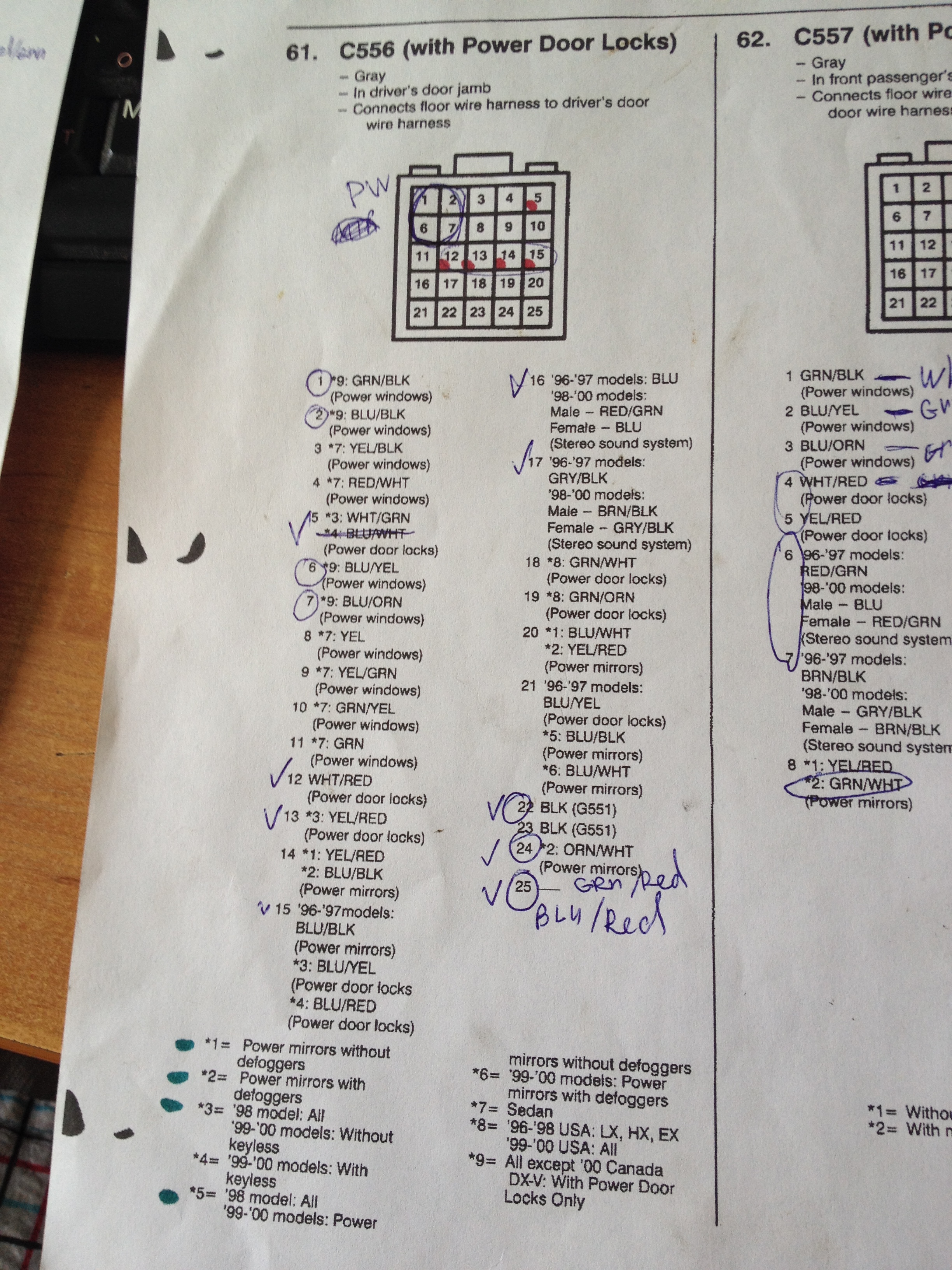

Есть разьем в двери называется С556.
По умолчанию на моих весельных приводах схема проводки должна быть такая - подключены 5, 12, 13, 16, 17, 22-23.
По факту у меня проведены еще два провода 24 и 25ый. Плюс проведен тонкий черно/желтый провод на 15ый контакт, но он оторван временем, и уходит в не подключеный контакт ЦЗ в двери (куда идет второй конец не знаю). Это тоже вопрос к знающим!? Нужен он вообще или нет? Просто на 15ый контакт нужно будет проводить линию на зеркала, а этот соответственно надо будет либо вообще исключить, либо перернести на неиспользуемый.
Если не брать во внимание оторванный черно/желтый остаются еще два кастомных контакта. 24ый (зелено/красный) уходит на ту же отключенную фишку ЦЗ. А вот провод с клеммы 25 (сине/красный) ушел в два места - на отключенную фишку ЦЗ и на сам замок водительской двери

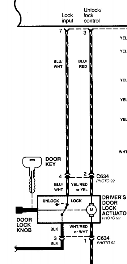

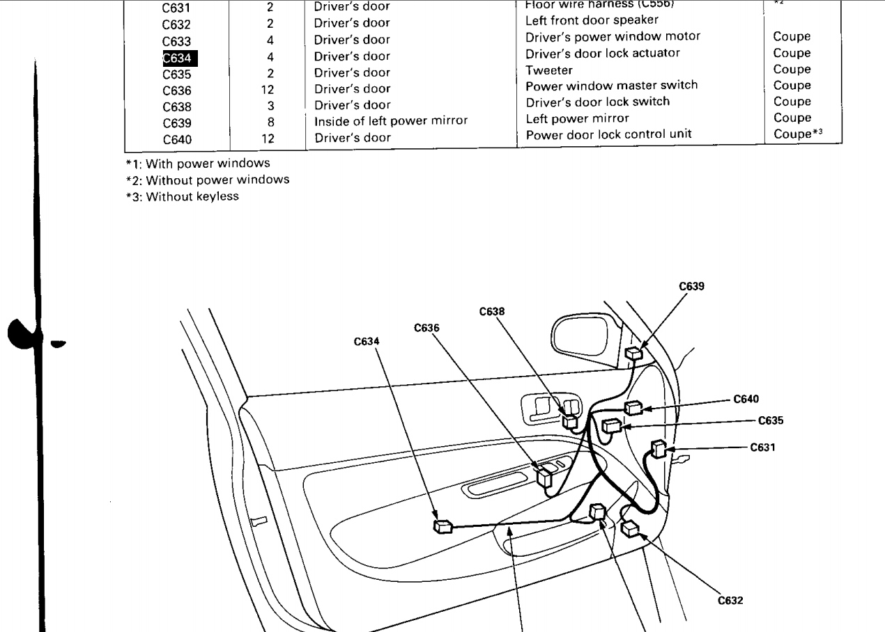

Я думаю было бы понятно что к чему если бы найти легенду разьема С634, но найти ее нигде не могу.
Есть принципиальная схема. И судья по ней должно быть 4 контакта. Вопрос в том для чего пятый голубо/красный провод в актуатаре водительской двери, и куда идет его второй конец в салоне.
Момент четвертый
В 556ом разьеме для подключения зеркал и подьемников надо подключить все разьемы которые я обвел кружочком.
Но при изучении готовой проводки на такой сетап контакта 21 нет. Нужен ли он вообще или нет? Судья по мануалу нужен, а вот на практике его нет.
И последний Шестой момент

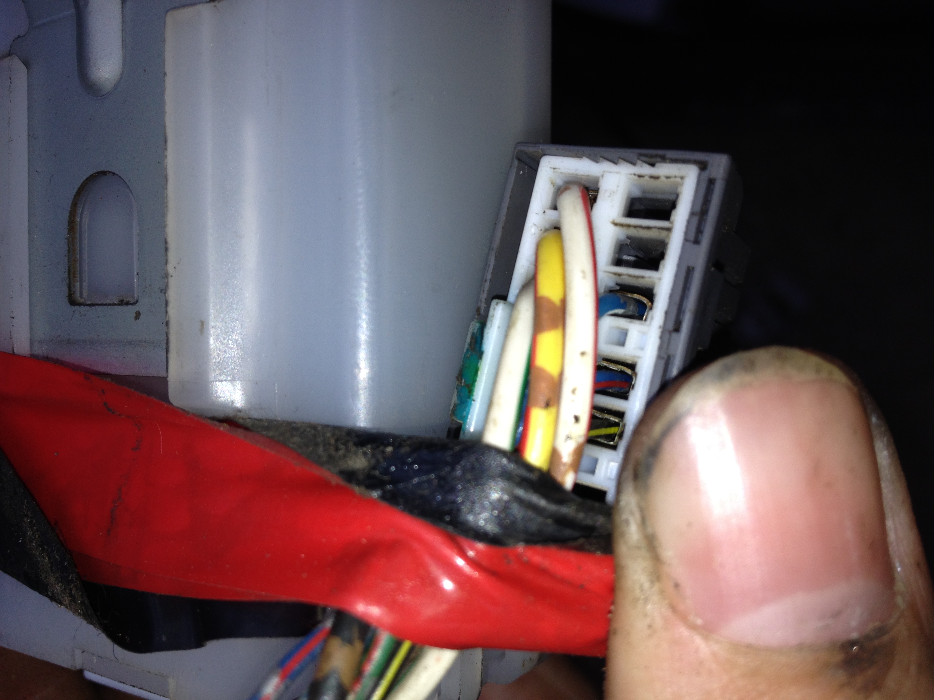

Фишки проводки на актуатор на косе с водительской двери отличаются от весельной.. Причем на ней вообще 6 контактов а не 4е как написано в мануале... Тут я вообще не понимаю че к чему и почему.
Старая фишка с весельной косы была на изображении выше. И сейчас надо отрезать фишку актуатора от весельной косы и приделывать к косе от двери с электроприводами. Только непонятно че делать с лишним контактом от старой косы и двумя контактами от новой. Куда их все подключать и нахрена они вообще нужны

В первом, третьем, и последнем моменте разобрался.
Остались неясности по реле. По контакту 21, а точнее его надобности. Со всем остальным условно разобрался.
