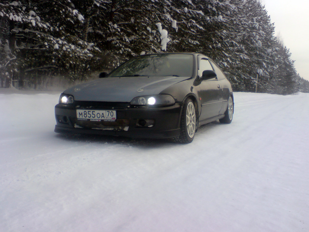

да это я так, по-эксперементировал)) на зиму кстати оч хороший такой просвет! и так бы оставил, но управляемость сааавсем ахтунг))sokolik писал(а):чувак, тебе срв надо)))

хз) я вот так езжу зимой)

кАзырно) а если народ еще в машине задница не шоркает? по колесам не трет??sokolik писал(а):хз) я вот так езжу зимой)

на 205/45/16 ни чего не трет.Scout писал(а):кАзырно) а если народ еще в машине задница не шоркает? по колесам не трет??sokolik писал(а):хз) я вот так езжу зимой)
