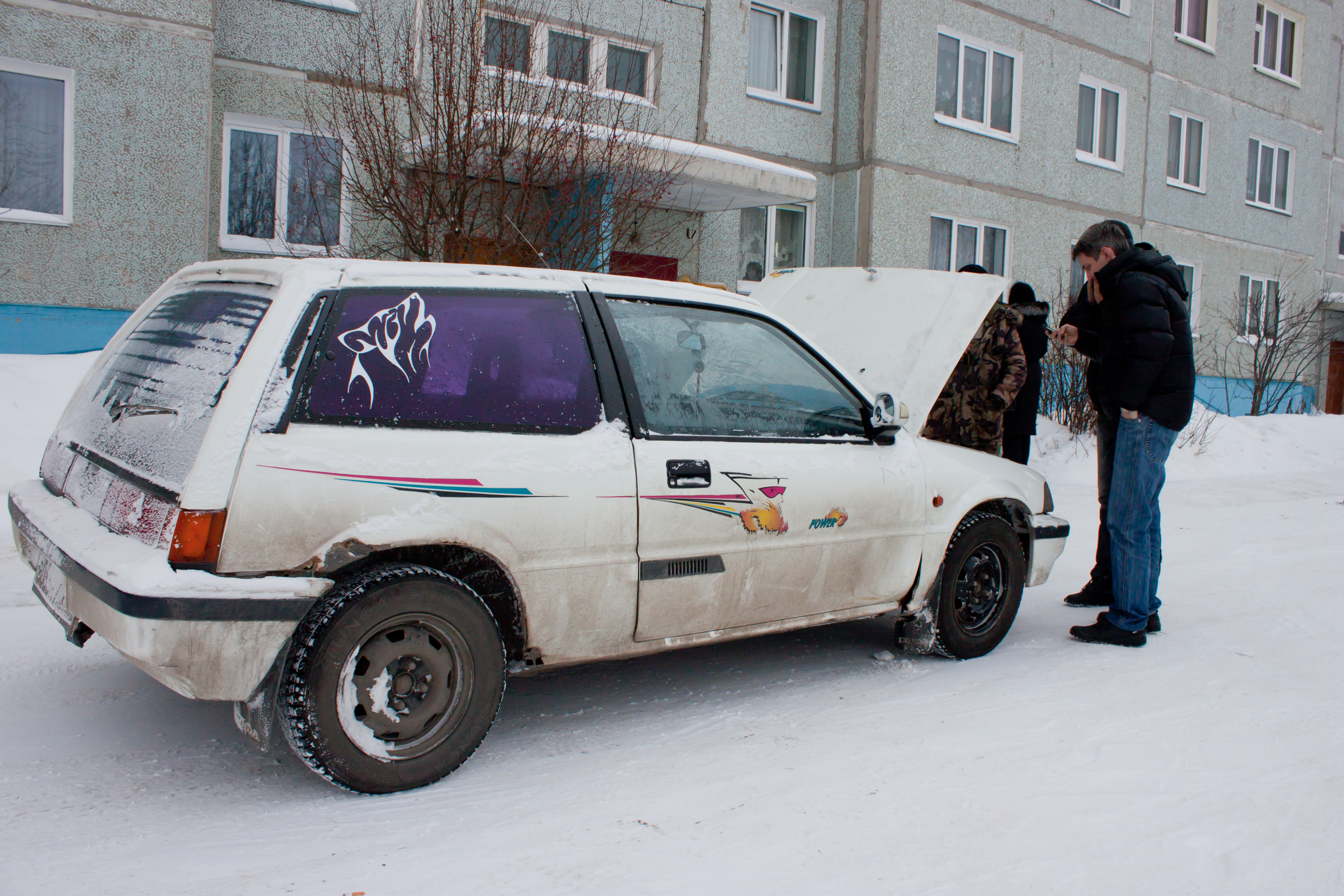

Авто оказалось что надо - винил, тонировка, зеркала-капельки от девятоса с повторителями поворотов, ДХО спереди и добавочный стоп сзади. Внутри обнаружилась магнитола с модулятором, так же присутствовал благородный рык из выхлопной трассы, от которой отгнил глушитель - в общем, всё было огонь!
На фоне всего этого изобилия выгнившие наполовину задние арки (по телефону продаван деликатно называл это "по кузову есть рыжики") никого не смутили. Не в театр же на нем ездить, право. Быстренько обменяли деньги на подписи и двинули из города. Потом вернулись назад, ибо я на радостях забыл что у продавана уже был задаток, и отдал ему полную сумму %) С натянутой улыбкой на лице продаван вернул задаток, и мы повторно поехали домой. По пути Ваня несколько раз предлагал махнуться ключ в ключ на Сир-т, но фиг то там мы согласились

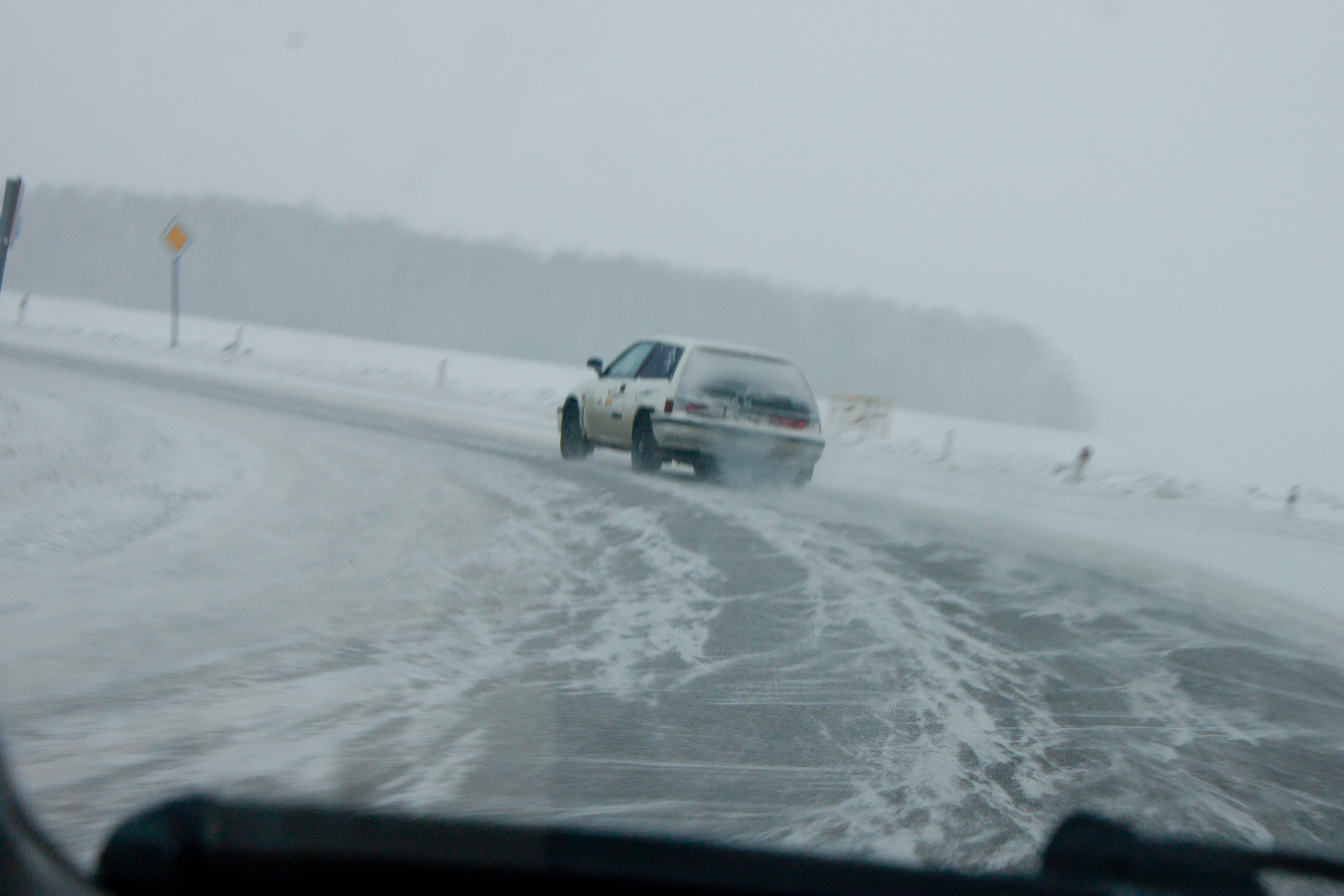

Омск оказался суров. Но зато стало понятно, зачем на цивике прицел на капоте
В пути выяснилось, что автомобиль обут по принципу Тяни-Толкая из сказок - Rotation на шинах спереди был по ходу движения, а на задних - против. Сие доставляло Ильясу массу ощущений на обледенелых кольцах
Так же доставляло почти полное отсутствие тормозов (колодки стерлись до металла) и передних стоек. В какой то момент это чуть не закончилось аварией, но в итоге всё обошлось. Ещё выяснилось, что на заправках газпромнефти в Омске божественная выпечка. Трижды останавливались её отведать. Ваня после ночного нонстопа уже не торт. Справа Настя Spree, наш штурман и фотокорр

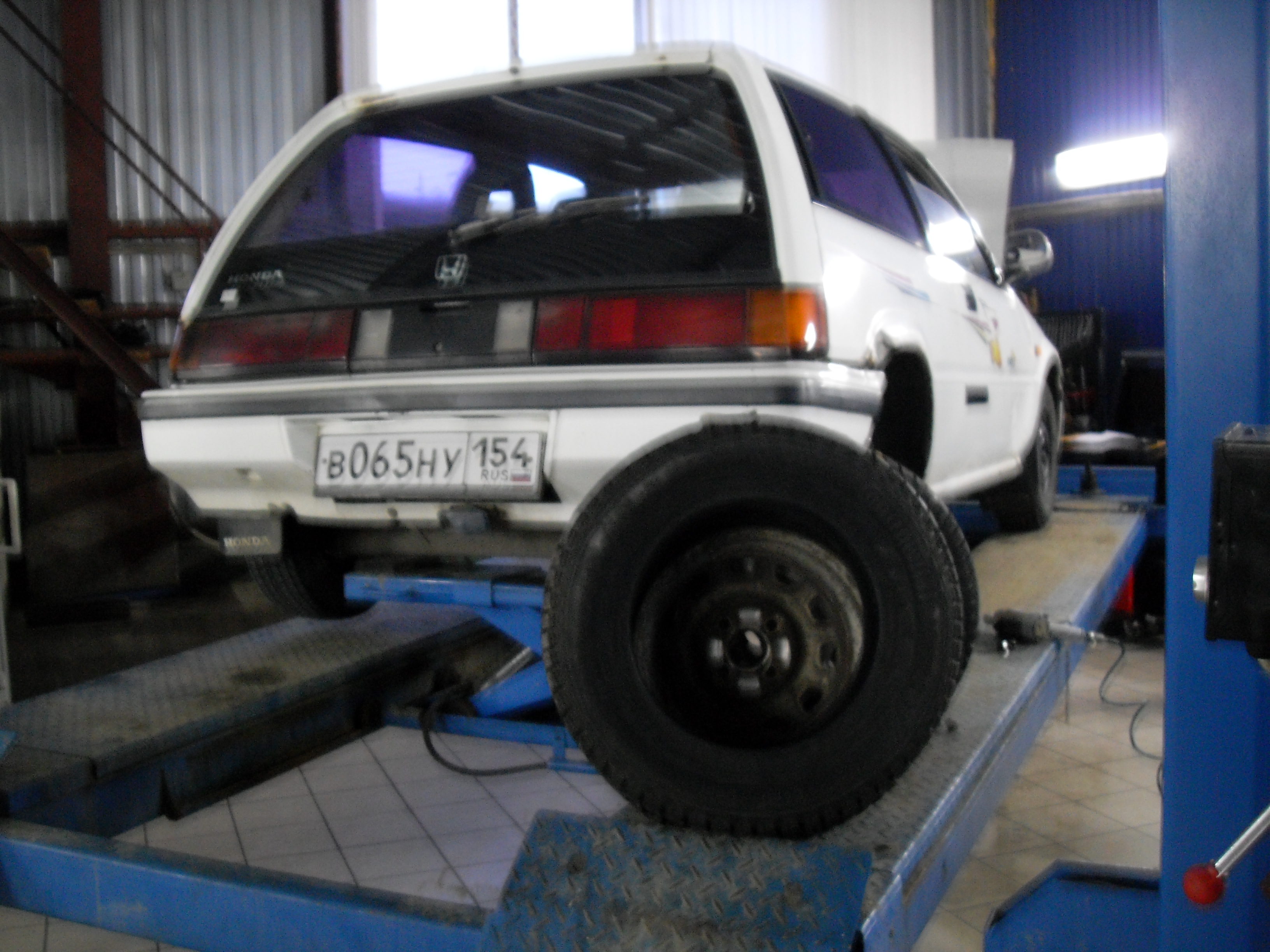

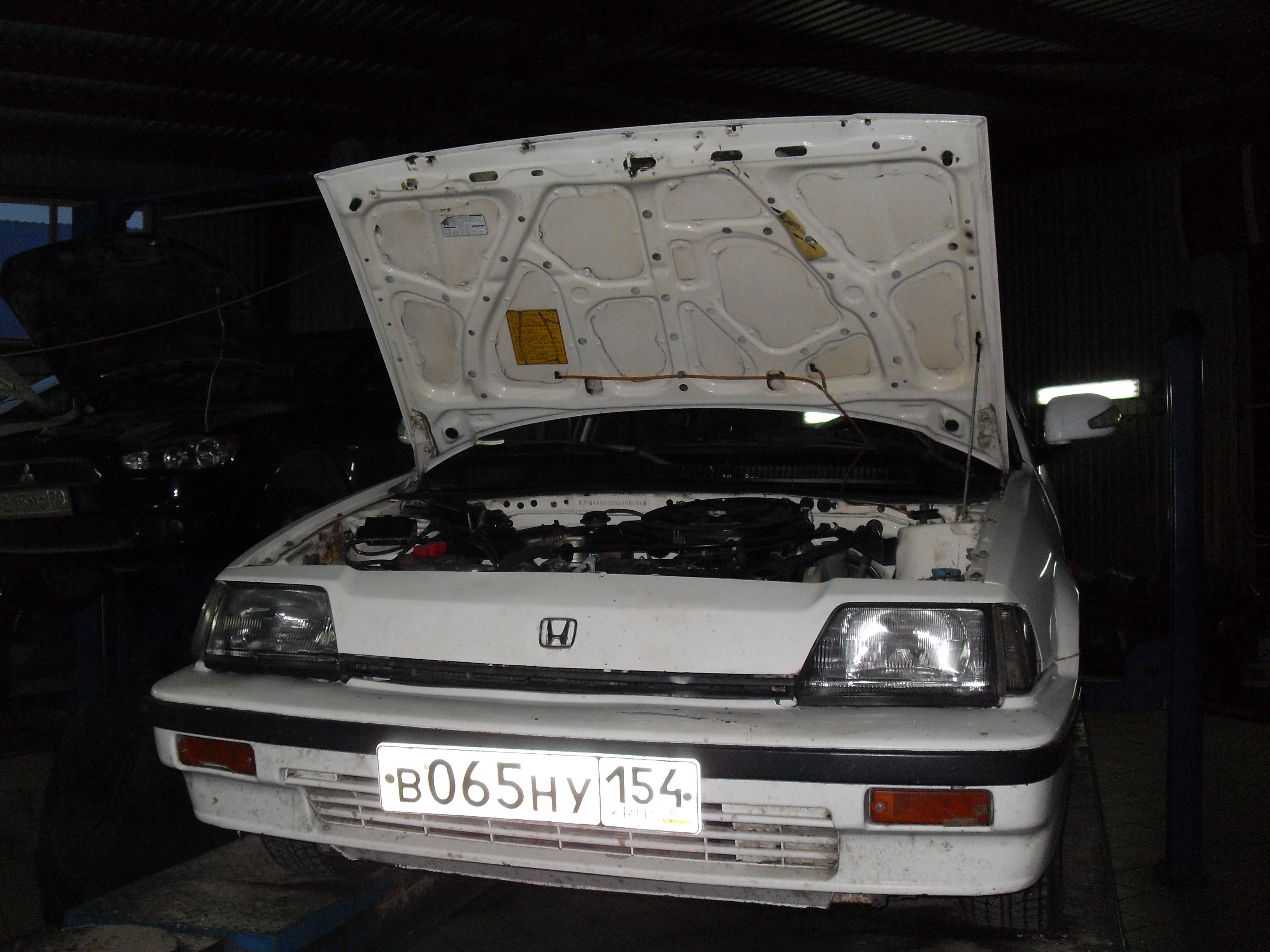

Пока цивик отогревался в боксе он бы постепенно отмыт, замено масло в двигателе на BP 7000 0W40,
т.к. ему часто проводить время на улице, заменена прокладка заливной пробки - двигатель с нее буквально обтекал маслом,
кстати расход на 1000км не составил ни миллиметра по щупу. ДХО с бампера отправлены на помойку, но они сослужили
хорошую службу - на их проводах висели обломки пластиковой решетки над бампером. Их склеил и укрепил места склейки несколькими слоями попавшейся под руку стеклоткани, заодно поправил форму передней панели. Крылья , которыми квадрам махал всю дорогу пытаясь оторваться от трассы на 100км/ч прикрутил на место, попутно поправив правое крыло - цеплялось за дверь. Заменили колодки и пробежались по подвеске. На замену:
-Шаровые
-Амортизаторы
-Правый рулевой наконечник.

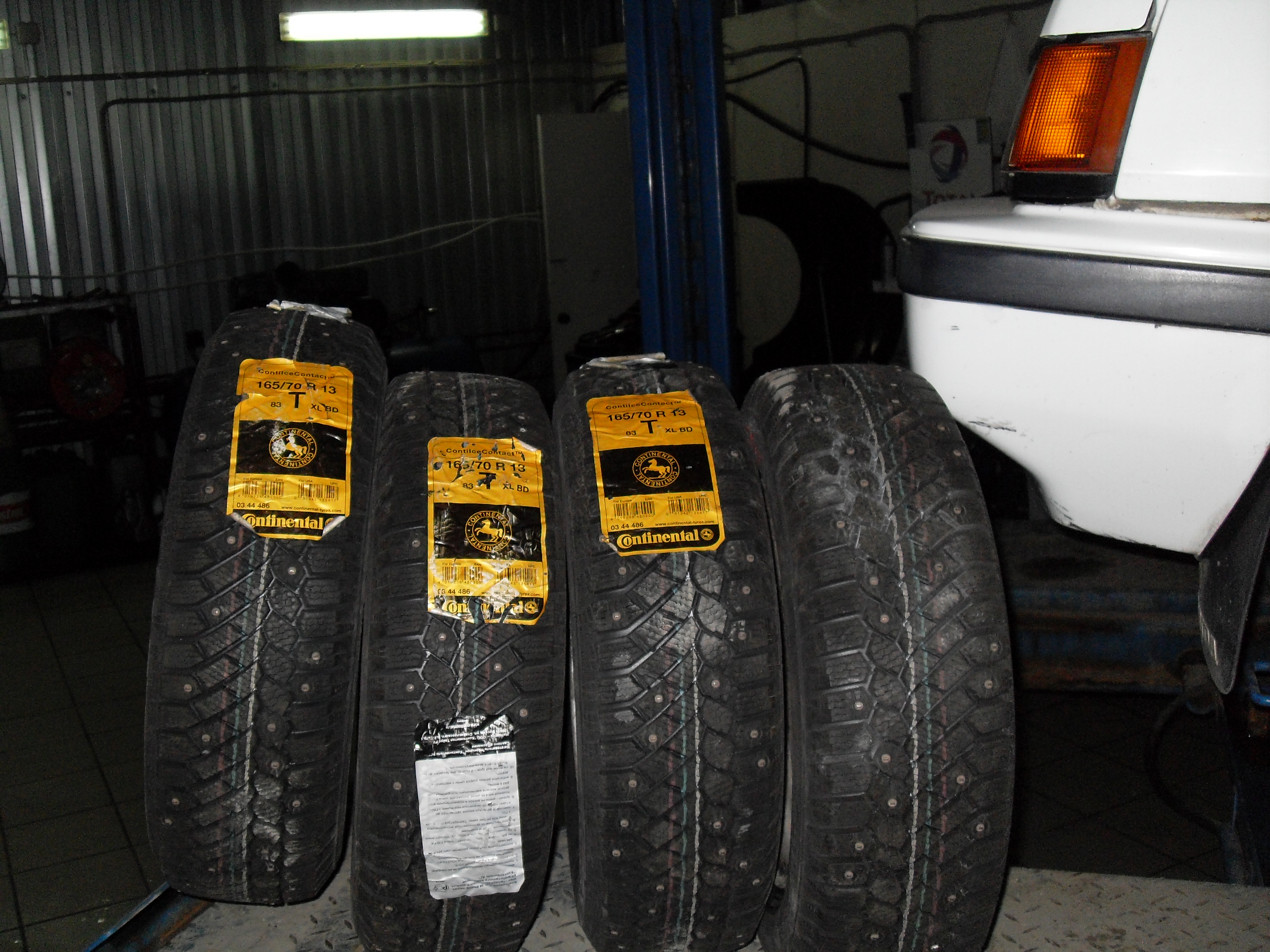

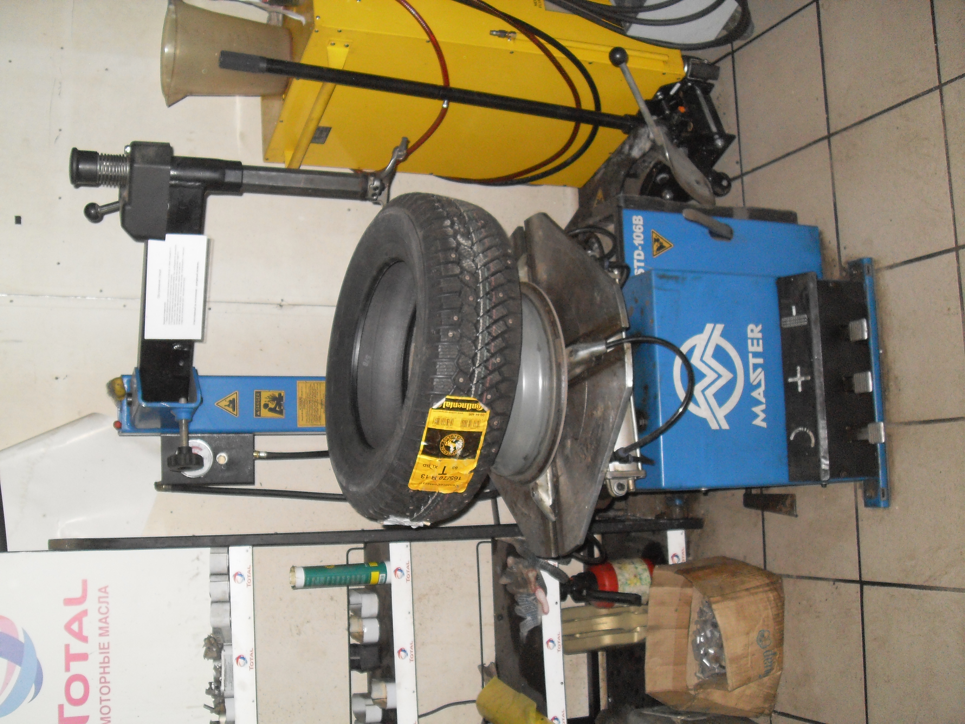

С Нска был заказан и впоследствии установлен комплект Сontinental ContIceContact
165|70R13 - уже не нашли.
Поехали в гараж - допишу и фото выложу вечером

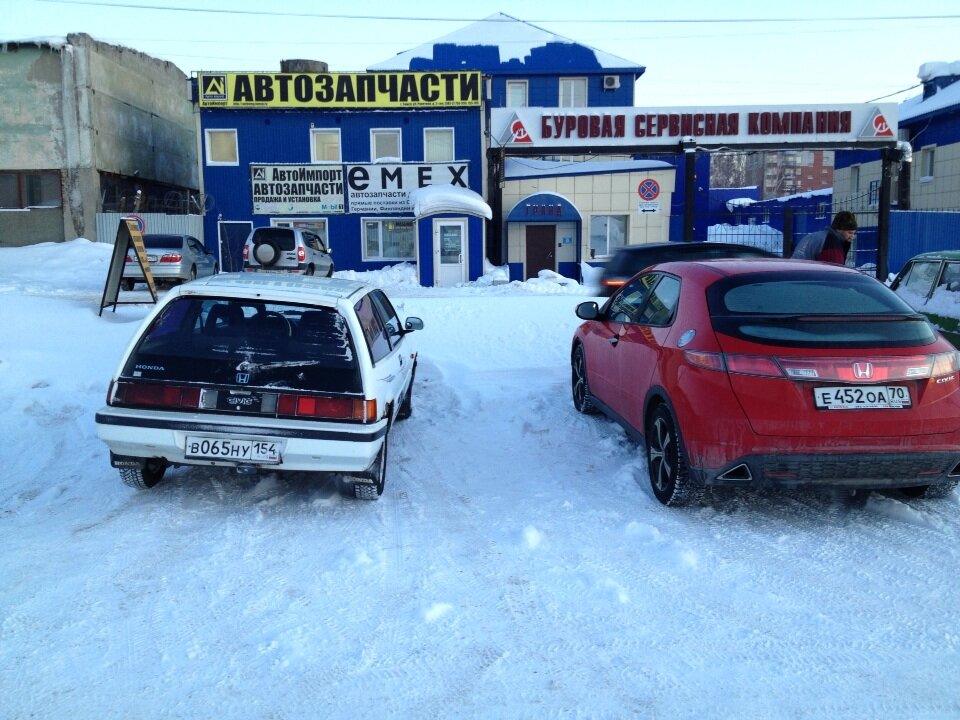

Вчера поездил на квадрате по городу, водители шестерок смотрели с сочуствием =) Но ездить вполне можно, только парят мелочи:
* динамика разгона %)
* ручник не работает
* совсем кончившаяся спереди подвеска
* руль длинный - 3,75 оборота
* печка работает только в режимах "Fuck off" / "Fuck on" (c) Серега
* звук без глушителя =)
Между цивиками на фотке - 21 год во времени %)

binstream писал(а):Между цивиками на фотке - 21 год во времени %)
Сюда надо два наших шестых цивика добавить, промеж :)
