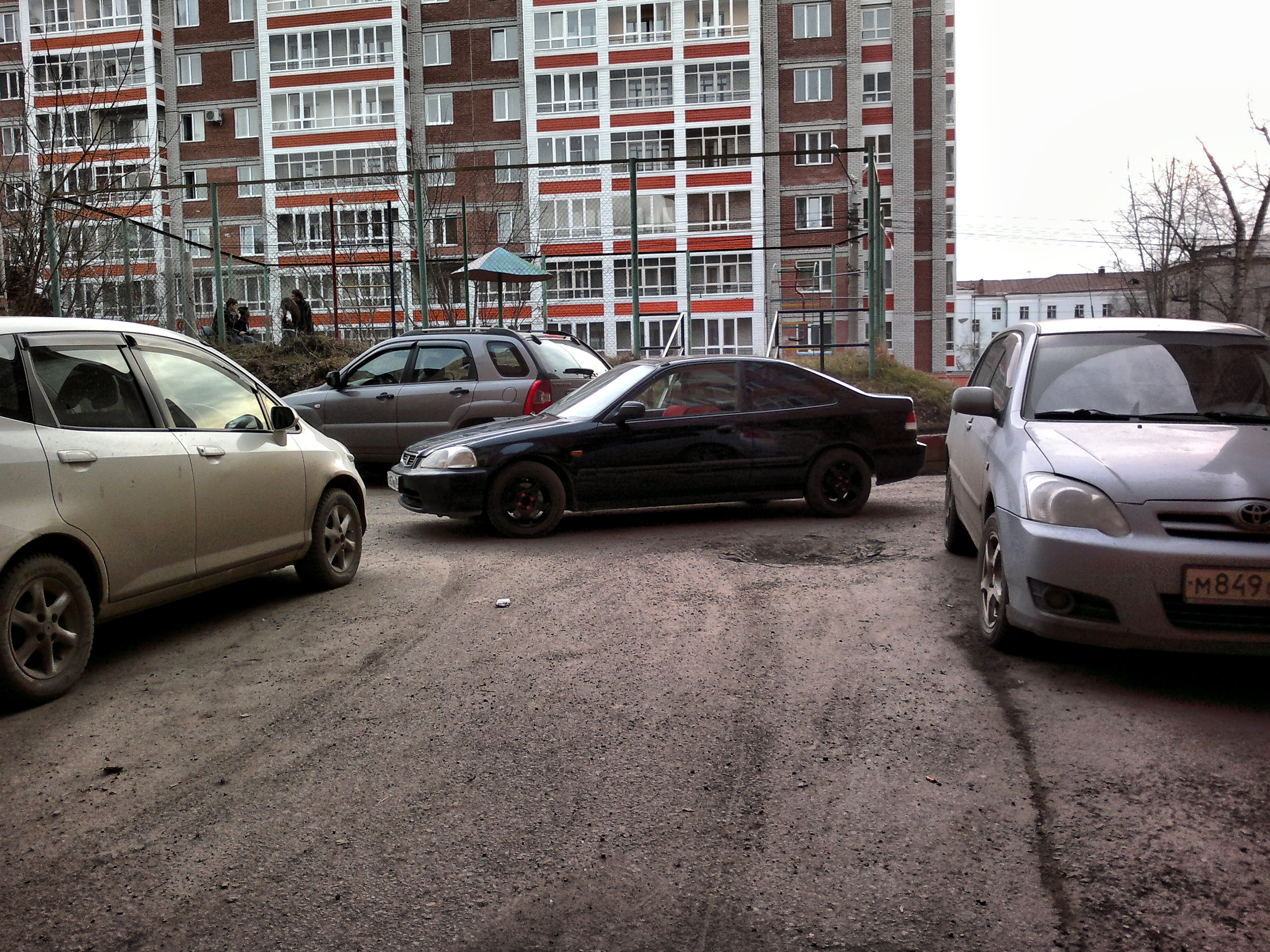

фотографии:

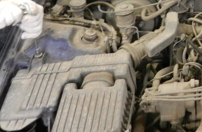

Уже почти собран свап на б20б, но мысль о том что я обязательно что-то забыл не отпускает. Прошу «сильных мира сего» помочь в совместных попытках определить, что ещё нужно докупить сразу что потом обязательно понадобится.
Мотор B20b + Коса + мозг + навесное (все автоматное), половина шлангов обрезано
Коробка S80 spec96
Маховик МТ
Болты Маховика + болты корзины
Кулиса туперная с тягами
Подвесной МТ
Радиатор B цельноалюминевый
вентилятор 12дюймов с креплениями вроде
Шланги силикон (компл 6 шт)
Стартер МТ
Штаны с выпуском
Привода с одним проткнутым пыльником.
В процессе доставки:
Прокладка поддона
Крышка ГРМ верхняя (моя расколота видимо при доставке, на одной из фоток видно)
Прокладка под клапанную крышку
Сальники передние на распредвалы
Подушка двигателя задняя 50827-S04-N10
Кронштейн коробки 50843-S04-N10
Ремень ГРМ
Крышка маслозаливной горловины
Пыльник сцепления
Шланг Гура
Фото в разных ракурсах можно посмотреть тут http://hdd.tomsk.ru/desk/prvcptvp" target="_blank
-Нужно ли кроме ручки кпп покупать какие-нибудь пыльники на кулису, коробку.
-Сломанный сосок с рабочего цилиндра сцепления заменять каким? Там унивирсальный сосок, или надо оригинальный искать?
-Дачик скорости с обломанными креплениями чем так заклеить чтобы оно потом в процессе эксплуатации не развалилось.
-Где брать болты крепления коробки к двигателю? С Д мотора подойдут, или новые заказать. И какие болты и гайки стоит заранее закупить?
- По шлангам. Можно ли повглядываться по фото и прикинуть всех ли в конечном счете хватает, или какие-то кроме коцаного шланга гура надо ещё докупить.
- на коробке чеза шланг обкусан, надо ли его отдельно заказывать или с Д подойдет?
- Переходники какие-нибудь нужны на мозг?
PS: Если у кого есть возможность совершить со мной экскурсию до места хранения всех этих запчастей, можно прокатиться и оценить то чего может не хватать на месте.

для заднего кронштейна нужны будут болты 12X64 1 шт и 14X67 2 шт. остальные болты от D-мотора вкатят
датчик скорости у себя суперклеем склеивал, тоже отломили в процессе транспортировки
пыльник на вилку сцепления от твоей коробки вкатит
рабочий цилиндр можно дубликатный взять или с твоей коробки переставить, они идентичны
не увидел у тебя правого нижнего кронштейна и корзины с диском сцепления, также нету защитного кожуха маховика (под №1 http://honda.epcdata.ru/civic_ferio/gf- ... ngine/951/" target="_blank)
также фильтр воздушный от горизонталки, твой вертикальный не вкатит

anisimch писал(а):для заднего кронштейна нужны будут болты 12X64 1 шт и 14X67 2 шт. остальные болты от D-мотора вкатят
не увидел у тебя правого нижнего кронштейна и корзины с диском сцепления, также нету защитного кожуха маховика (под №1 http://honda.epcdata.ru/civic_ferio/gf-" target="_blank ... ngine/951/)
Болты попробую в каталогах поискать
Про датчик понял, попробую склеить суперклеем. Мож там потом эпоксидкой сверху подзалью.
Пыльник на вилку сцепления вроде как есть, на фото видно его.
На счет рабочего цилиндра порадовал - думаю возьму с Д мотора, а этот потом попробую отремонтировать.
Кронштейна заказано два, один с коробки, один с двигателя задний 50843-S04-N10 и 50827-S04-N10 cоответственно. Правый нижний кронштейн это который http://honda.epcdata.ru/civic/e-ek9/24474/body/608/" target="_blank ?
Сцепление с корзиной в комплекте едут (валео HAK019)
кожух маховика с орхии едет, я его пыльником сцепления обозвал (21351-PR3-010)
Фильтр воздушный, это ты имеешь в виду коробка пластмассовая на хобот от резонаора?

GreS писал(а): Фильтр воздушный, это ты имеешь в виду коробка пластмассовая на хобот от резонаора?
я имею ввиду вот эту херню ну и сам хобот тоже нужен или он у тебя целый на движке?

хобот целый, коробки этой нет. надо поискать, даже хз где ее спрашивать, мож какийнибудь фильтр по типу тех что нулевого сопротивления поставить?
А про кронштейн - всех хватает то в итоге?

по кронштейнам все в норме, просто ты один подушкой обозвал
