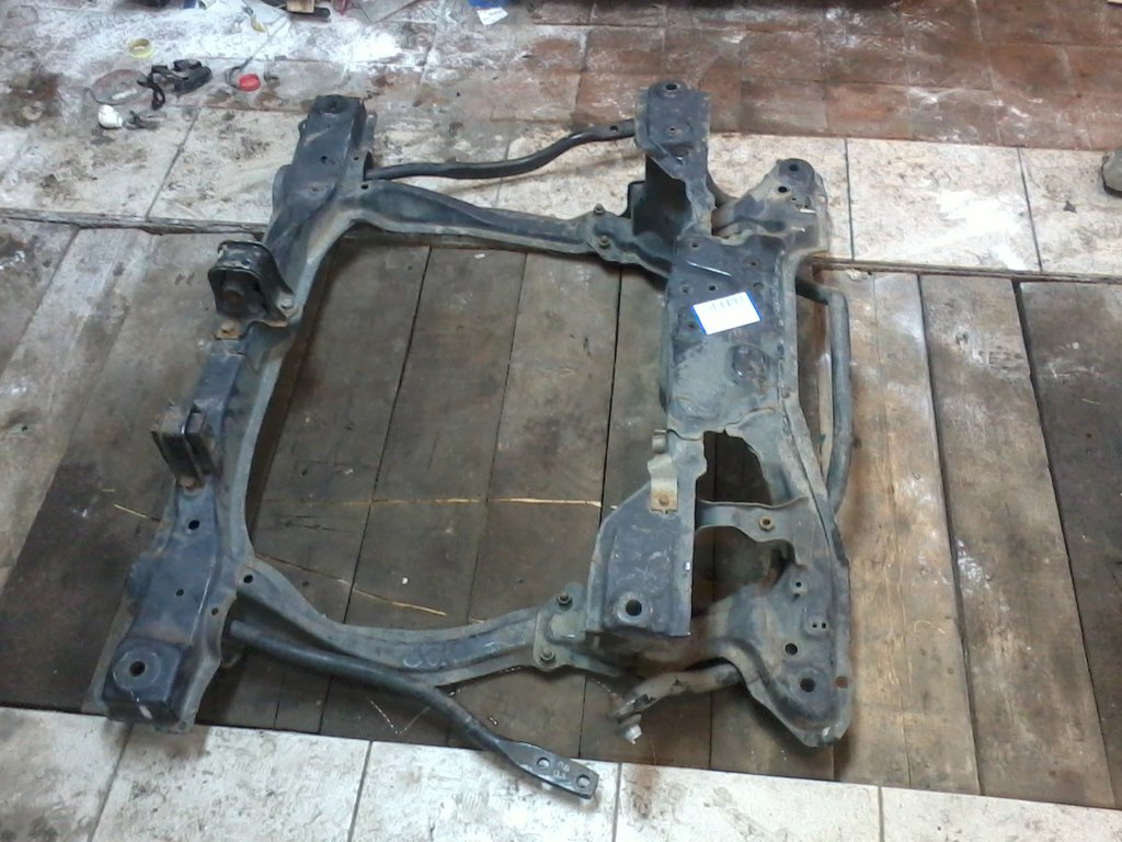

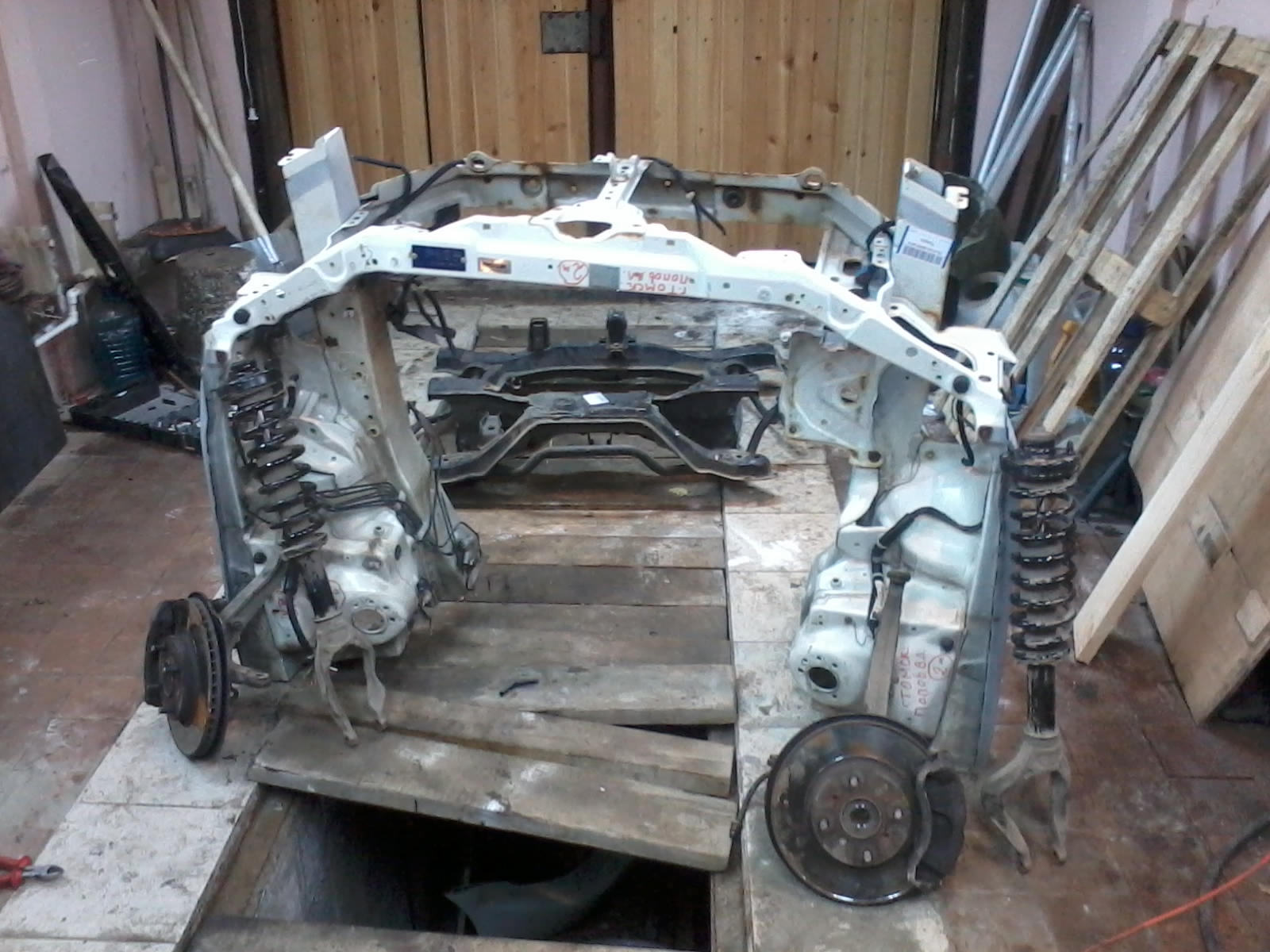

морда от аккорда и подрамник за которую спасибо владивостокской конторе Автокалибр. очень рекомендую их! поворотные кулаки от аккорда цф5, за которые спасибо Денису ФПС. Стойки в сборе за которые спасибо чуваку с ником ХОНДА., к сожалению не знаю как зовут.

для начала работ осталось докупить верхние и нижние рычаги, и собсно корч. корч планируется цивик или интегра древние, думаю предпочтительней будет цивик седан еф кузов, у него длина немного больше чем на хетче и с запчастями всё таки не такой серъезный напряг как на первую интегру. Машину планирую брать ближе к весне предварительно в феврале, если шило в заднице засвербит может быть и щас возьму в ближайшее время. потом можно будет вварить силовую часть и оценить целесообразность дальнейшего колхоза, для которого нужны будут дополнительные деньги. возможно вся эта затея на этом и завершится и всё это отъедет к тихому на чермет. собсно поэтому и ищется корч как можно дешевле.
в реализации колхоза очень надеюсь на помошь Сереги Анисмыча как главного моего соколхозника, с которым мы чего уже только не делали, и особенно Пети Хондовода по части консультаций вваривания лонжеронов в кузов сивика и конечно сварки в аргоне и последющей обработке и антикоре кузова. Но ваще конечно не откажусь ни от чъей помощи, как советами так и кручением гаек, потому что чтобы это всё смогло хотябы выехать из гаража нужно сделать очень очень много.
