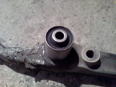

Рычаги пришли такие, с ацкими сайлентами. Заменил только тот, что под вилку амортизатора, на оригинал. Уретан в том месте только во вред.
В итоге резе полгода выкинул эти херовины и поставил резиновый оригинал

Дело в том, что внутр. втулка сайлентблока под вилкой амортизатора должена плавать. Так как амо стоит под углом, а не вертикально, и угол этот меняется при складывании подвески. А ацкие сайленты не гнутся вообще. Получалось, что амортизатор заламывало. Проявилось как скрип штока аморт-ра.

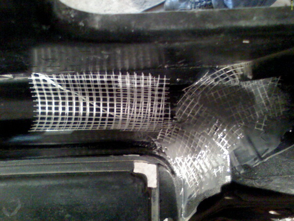

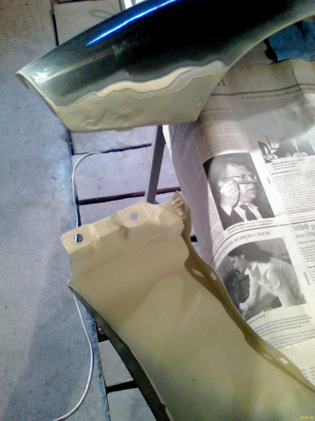

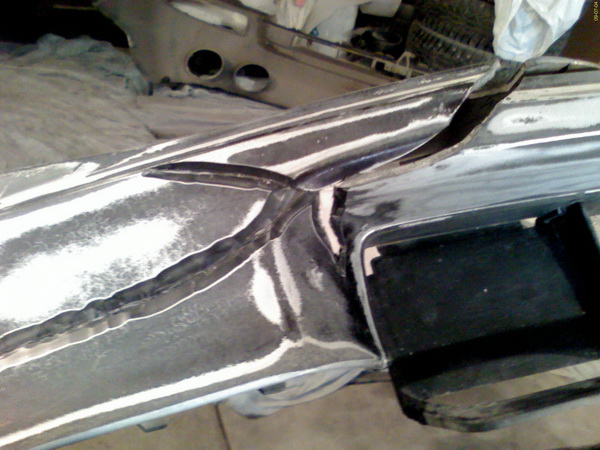

Зимой лопнула губа на гонках. Сама по себе, от мороза :wink:

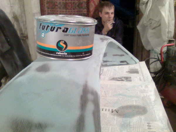

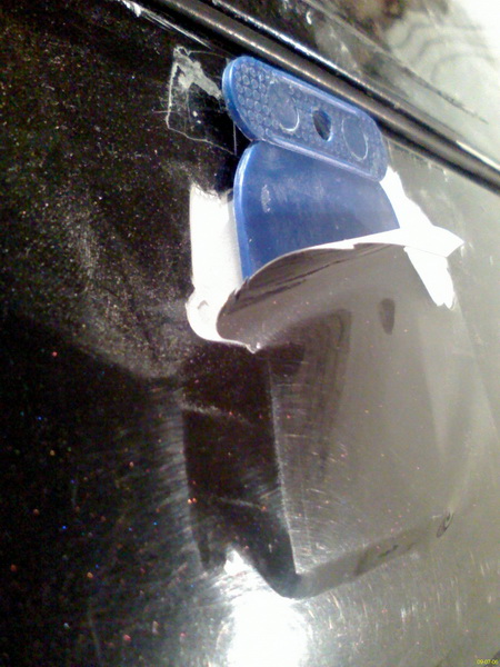

Клеил по 3М технологии составом 05900 + катализатор агдезии. Чтоб место ремонта было этастично и краска не не лопалась при изгибе. Клевая шпакля по пластику Roberlo Futura flex - твердая, но гнется и не растрескается.
Вот так треснуло

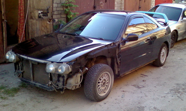

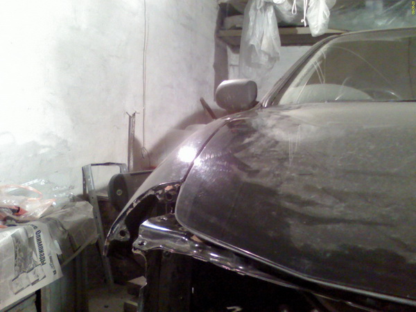

. Последний видимо стукнул ее очень хорошо мордой и на продажу сделал. Ненавижу такую халтуру-наепалово(ремонт на продажу) и людей к ней причастных. Кароче ахтунг был полный, в том числе постукивающий движка, такую я ее купил.

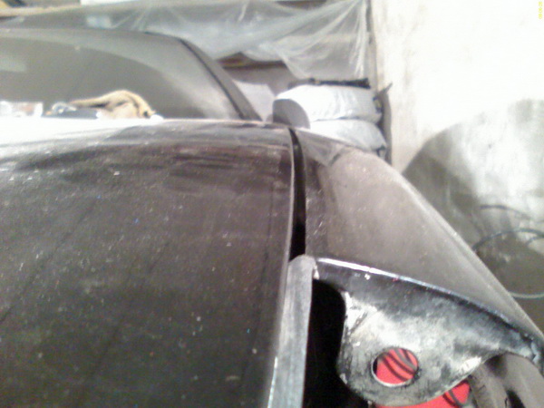

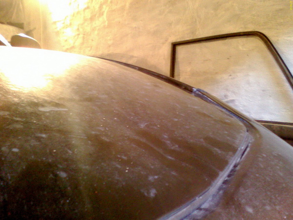

Вот явные косяки на морде. С зазорами разлука, покрашено на глянец и шпаклю. Краска лупится через год в местах сколов.
Причина зазоров - криво приварен телевизор.

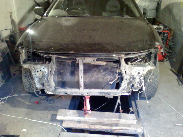

Отрезаем
После замеров и собирания морды, оптики, приваривается окончательно

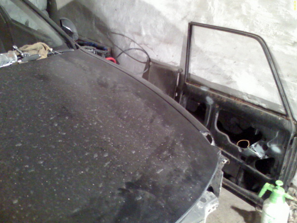

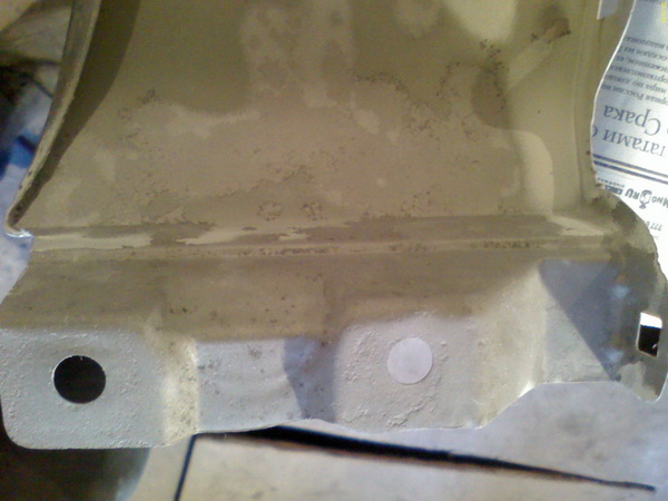

Все рыжие места запескоструены. Вот так выглядит голый металл после пескоструячилки. Ямки это что ржа подъела.

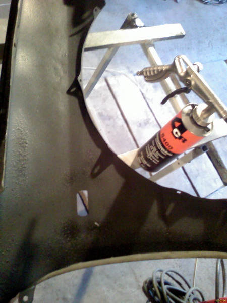

Весь голый металл закрывается антикорозийным кислотным грунтом Roberlo. Обязательно. Многие этот момент опускают. Он закрывается филером, и только потом все остальное.
Пока все разобрано, побрызгал немного антигравием
Пока все собрал, езжу так. Без машины тяжко

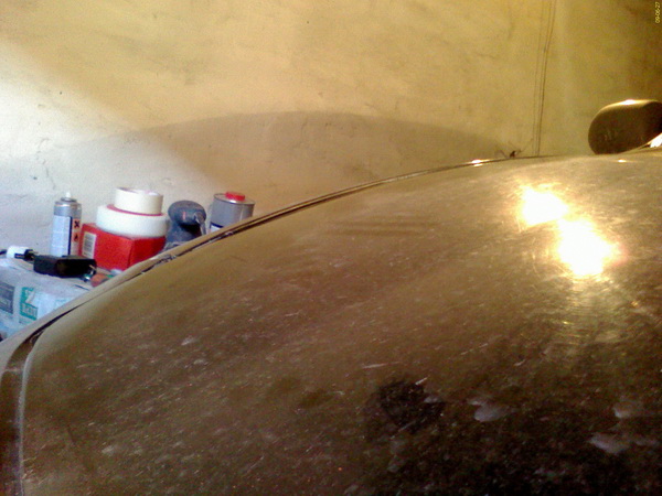

В ближайшее время буду делать крылья, бампер передний и капот, подготавливать к покраске. Потом за жопу. Туда мне тётеньки парковались )

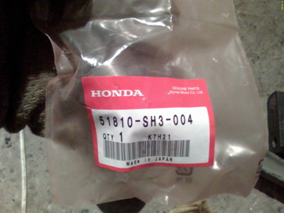

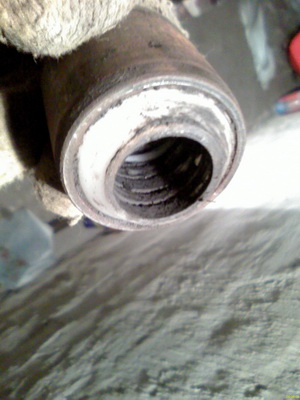

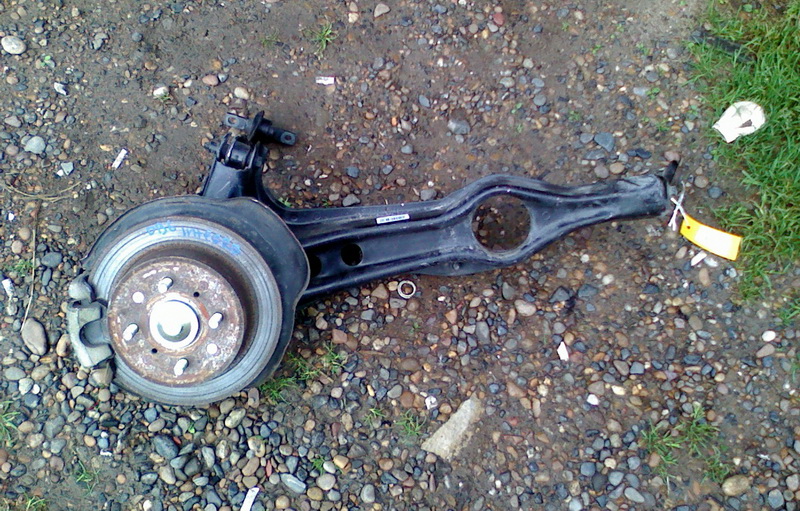

Заменены задние барабанные тормозилки на дисковые. Попутно сайлентблоки в поперечных рычагах. Они там хитрые, с 2-мя посадочными диаметрами.
Диски ржавые были и я наивно полагал, что она сточится при торможении. Ржавчину зализало и колодки по ней не тормозят. Отдам на проточку.
Купил за 1500р обе стороны на хоккайде. Попутно понадобилось: шланги тормозные и тросы ручника, от барабанных не подходят.
Шланг тормозной задний 01466-S04-900(R)
Шланг тормозной задний 01468-S04-900(L)
Трос ручного тормоза 47560-S04-932(L)
Трос ручного тормоза 47510-SR4-933(R)
