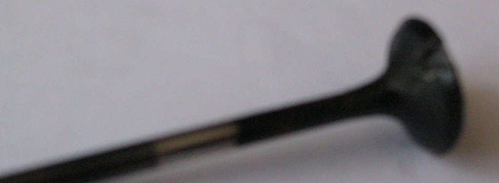

Разобрал движок. Прогорел впускной клапан.

фото просто отпад! %)

Сорри за фото. Народ подскажите нормальный автосервис, куда можно отдать ГБЦ для востановительного ремонта: правка седел клапанов. Правка клапанов. Вероятнее всего замена направляющих втулок клапанов (пока еще не замерял).
