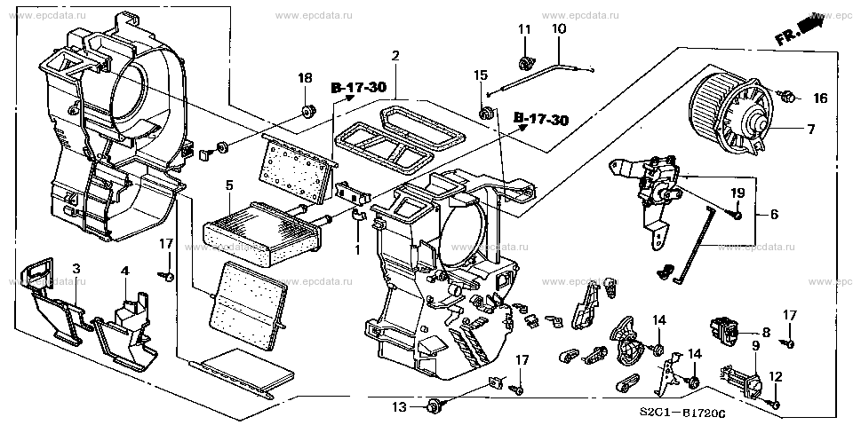

Друзья! У меня тоже начались проблемы с печкой на Honda Capa. А именно начал шуметь и издавать посторонний звуки вентилятор печки. То зашумит, то перестанет. В прошлое воскереснье вообще "взвыл благим матом" и я поехал в гараж "что-то делать" (хотя вообще не знаю что там и как). До гаража доехал с выключенным вентилятором ...загнал в гараж ...и о чудо! ...вентилятор заработал нормально ...без посторонних звуков. Ну я разбирать его не стал ...нашел его приблизительное местоположение (прямо посередине панели ...жаль, что не под бардачком).
Вот что теперь делать ...разобрать панель и найти причину шума ...или ну его нафиг, пока снова не зашумит?

Re: плохо дует печка  »  15 ноя 2013, 17:53
15 ноя 2013, 17:53
это разбиты втулки. моторчик стоит копейки думаю.
заработало временно, меняй, зима длинная

Re: плохо дует печка  »  15 ноя 2013, 23:44
15 ноя 2013, 23:44
civic13 писал(а):это разбиты втулки. моторчик стоит копейки думаю.
Ты про деталь №7?

Re: плохо дует печка  »  16 ноя 2013, 10:00
16 ноя 2013, 10:00
у меня моторчик стоил 2000 рублей в перекрестке от црв подошел) шумел тоже как турбина истребителя, чего только не делал бесполезно( плюнул да купил)
