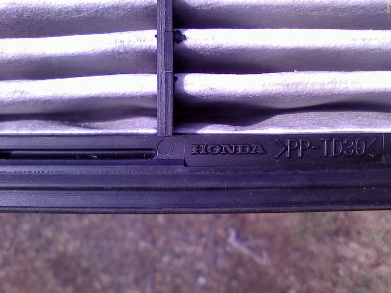

Вот такая грязища сверху
А снизу как новый
Если всё дело в пропитке то зачем делают пропитаные фильтры если они спустя некоторое время перестают выполнять свою роль и вообще не пропускают воздух?

Re: Прочистка системы вентиляции картерных газов. КАК или ГДЕ?  »  09 июл 2010, 16:39
09 июл 2010, 16:39
Пропитка останавливает пыль. Чтоб пропустить мало пыли, надо хороший материал фильтрующего элемента, чтоб дешевле сделать, можно зарядить бумагу. Чтоб бумага пыль так же ловила, ее пропитывают.
Оригинал хонда фильтр без пропитки у меня сильно отличается от неоригинала - бумаги пропитанной. Материал посерьезней, похож на очень плотный синтепон, засирается дольше бумажного.

Re: Прочистка системы вентиляции картерных газов. КАК или ГДЕ?  »  09 июл 2010, 18:29
09 июл 2010, 18:29
аналогично, когда выкидывал японческий фильтр, был материал подобный как на мешке для пылесоса. вонзил сакуру, за 200 руб купил на рынке там была бумага влажная на ощупь, в конце лета сунулся под капот, увидел красивую бахрому, выкинул поставил еще такой же, после зимы снова та же история. Считаю, что даже если засирается быстрее, зато фильтрует имхо качественне, да и 400 рублей в год не такие большие деньги
