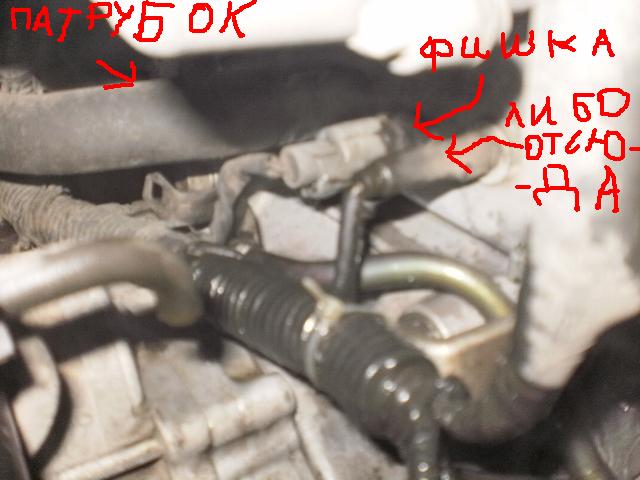

В общем дувануло антифриз, либо из патрубка печки которая идёт к движку либо рядом стоящей фишкой, если из фишки бежит антифриз очень плохо ? и вобще эта фишка питает какой датчик ?
P.S. Температура движки растёт, видимо уже много вытекло антифриза!
Побежал антифриз

это датчик температуры антифриза для мозгов. антифриз долей, датчик если неисправен поменяй он недорогой.

Спасибо завтра с утра посмотрю! Поможешь если не справлюсь ?
Ну из него прямо капает причём так неплохо!

датчик менять делов 5 минут. длинной головкой на 19 его выкручиваешь затыкаешь дырку пальцем чтоб интифриз не выбежал и втыкаешь по быстрому новый датчик.
антифриз можно не сливать, если быстро всё провернуть то его совсем немного убежит. только помоему скорее патрубок печки прохудился. чему там в датчике то ломаться.

ну как бы патрубок сухой вроде, ладно завтра посмотрю что там скажу расскажу. Пока буквари почитаю!

Вроде с патрубка бежит! Что делать обрезать его второй раз ? или новый шланг купить ? Это болезнь на f20b ?

обреж конечно там запасец длинны вроде есть. не болезнь это.

может заменить целиком на подходящий диаметр трубки (из хорошего материала), патрубки совсем не обязательно оригинал брать.

лучше родной сохранить или на разборке такой же бу купить. "совецкие" патрубки которые у нас в магазинах продаются хуже намного.

я ж говорю из хорошего материала, есть же иностранные высокотемпературные шланги

Всё сделал. Обрезал патрубок, идущий от двигателя к печке, 2 литра антифриза, стоимость работ 335 руб. и промокший я.
