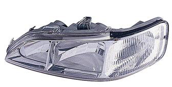

Порыскал тут..
Марка: HONDA
Модель: ACCORD CF SEDAN (98-02)
Артикул: HDACR98000L
Оригинальный номер: 33151S84B01, DEPO: 217-1126L-LD-E
Описание: ACCORD {CF} ФАРА ЛЕВ кроме (USA)
Производитель: DEPO
Для авто года выпуска 98-99
Цена: 1923 руб.
Подробное описание: Номер поставщика: HDACR98-000-L, номер DEPO: 217-1126L-LD-E
Вот ето и есть оно? Чето х.з., дешево как-то.. похоже нету там корректора под евросвет.
http://z-auto.ru/cats/index.php?marka=H ... ail=545441
Хотелось бы спросить у народа по фарам

Нет! Нефига не "наши" фары! Да и откуда им взяцо? Японские, пиндосовские и европейские Акорды шестого покаления наружными панелями были абсолютно разными!
Так что если и найдём аналог, то будет он для "японского аккорда" со всеми вытекающими отсюда минусами! Хотя китайцы возможно могут и помочь.....
На вложенной фотке, даже крепление фары совершенно другие с "нашими"! Что уже являеца несовместимостью..... Да и угол среза(окончания) со стороны поворотки иной нежели "наш"!
