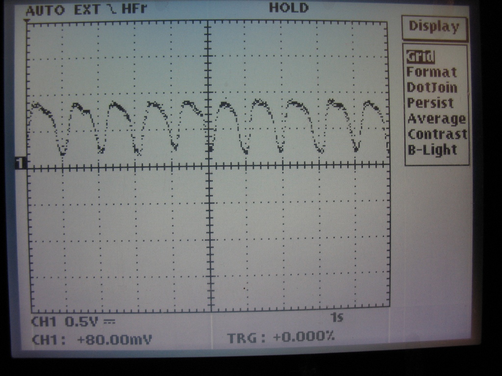

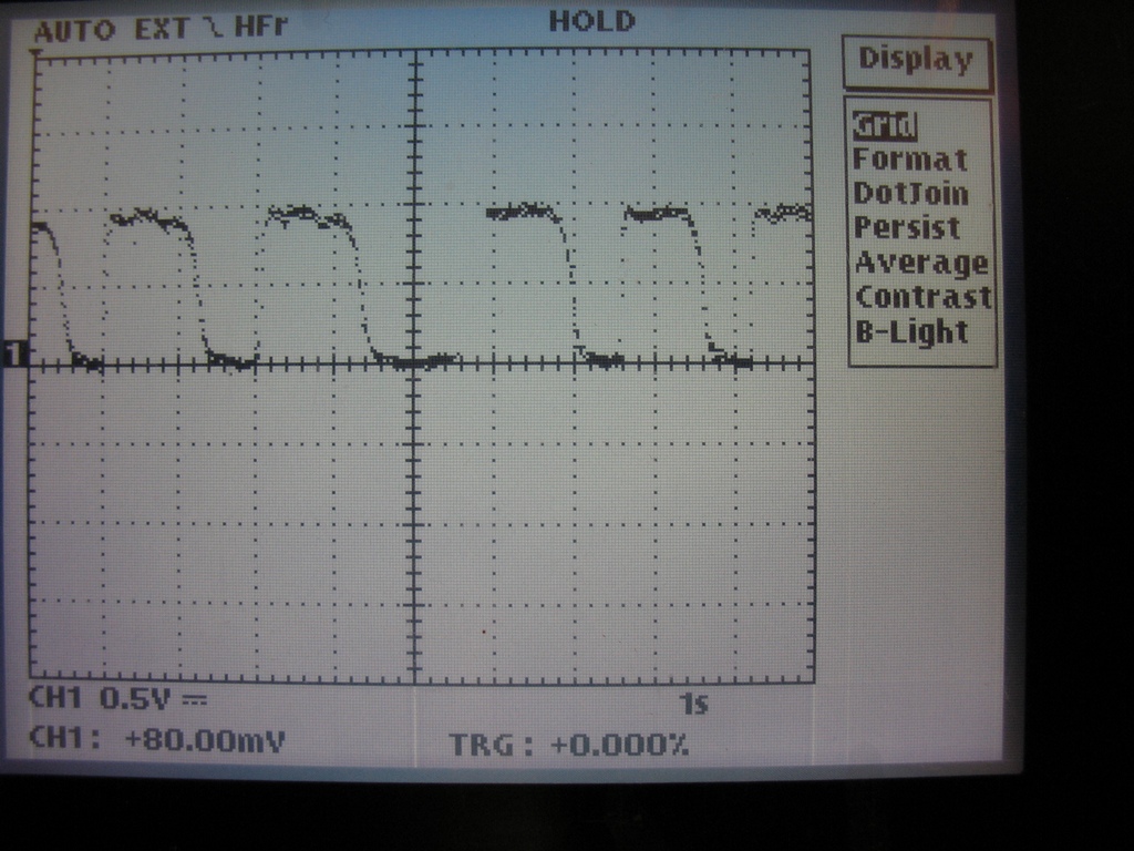

Итак, что у нас получилось.
Проверка осциллографом до трепанации и промывки показала следующее:
- макс. амплитуда: ~0.8 вольта (мозгам этого уровня хватало!)
- минимальный фронт перехода "бедная-богатая": ~300 мс
- минимальный фронт перехода "богатая-бедная": ~500 мс
Тест на производительность показал 4 полных цикла регулирования "лямбда-ecu" за 10 секунд на 2500 rpm. Нормой считается 8 и более циклов. Фот к сожалению нет.
Вывод - элемент живой, но очень уж эстонский в силу загаженности. После чего элемент и был промыт.
Результат (см. аттачи):
fronts.jpg:
- макс. амплитуда: ~0.95 вольта
- минимальный фронт перехода "бедная-богатая": >100 мс
- минимальный фронт перехода "богатая-бедная": ~200 мс
closed loop.jpg:
- циклов лямбда-регулирования стало 10! Это в 2.5 раза больше чем было и с запасом перекрывает порог в 8 циклов.
P.S.: Скептикам привет.
