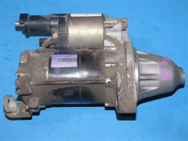

Re: Помогите советом » 10 июл 2011, 18:14
А у тебя он не такой?
