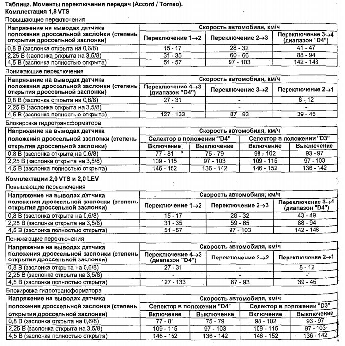

Ну как бы фразой "газ в палас" я и имел ввиду "кикдаун".

Ну про 60 это я примерно сказал, честно говоря не засекал конкретно. Тем более если на 47-48, то в D3 вообще смысла нет.
P.S. Занимательная табличка:)

Dimidrol писал(а):P.S. Занимательная табличка:)
Димка мануалы то смотреть хоть иногда надо на наши пепелацы :)

Ага, "Учите мат.часть..." ))))
