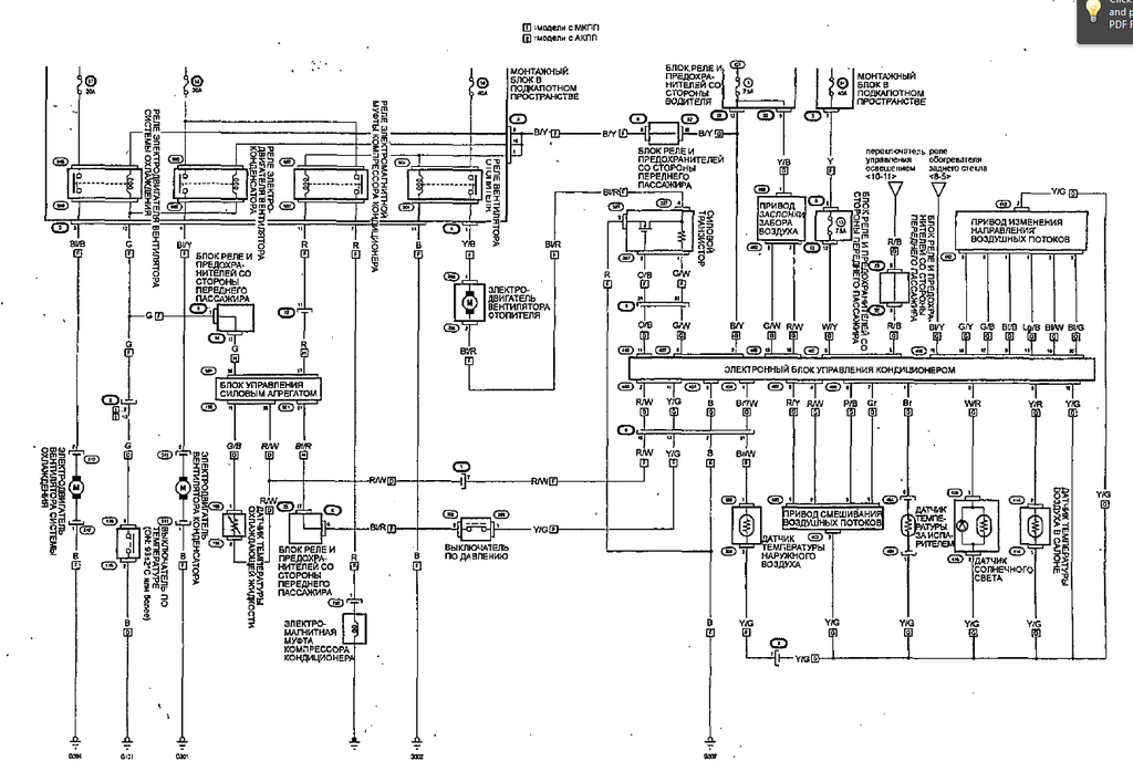

в мануале же все есть и схемы электропроводки и таблицы диагностики.

петя на аккорде по схеме мозг напрямую замыкает реле муфты а датчик давления размыкает управляющий сигнал включения на мозг.

спасибо. конечно жа схему. но если электроники не могут разобраться с этим то я явно в этом не разберусь даже со схемой

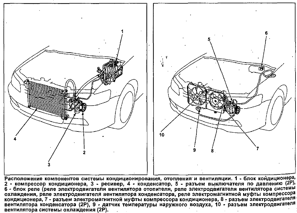

на схеме нарисован выключатель по давлению. На нем напряжение померить(провод Y\G), меняется или нет при включении кондиционера. Ну и прозвонить его при отключенном зажигании, замкнут или нет.
Его просто найти, он стоит на трубке люминевой, которая от конденсатора идет к осушителю.
On
Oneil
Re: проблема с кондиционером  »  24 сен 2013, 13:38
24 сен 2013, 13:38
работает. проверял. сигнал на него идет. а вот мувта не включается
