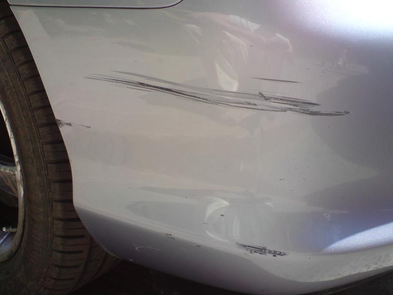

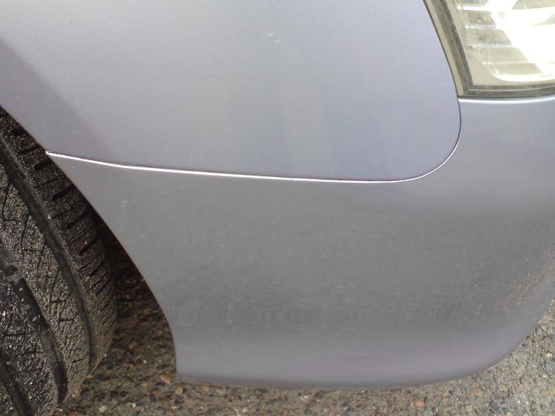

Ремонт обошелся в 3800 рублс. Делали правую сторону бампера, ту что возле колеса. Подруга шерканула о бетонный блок при маневрировании.

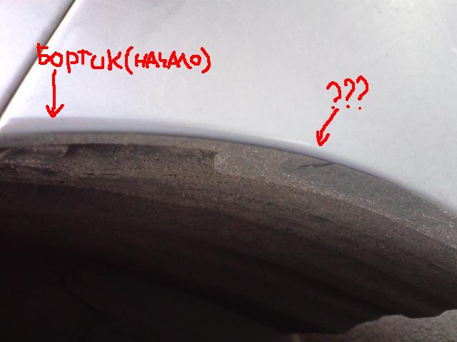

nikacoy, а где продолжение кантика с крыла на бампер? До ремонта есть, после нету. Или фота такая?

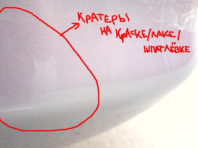

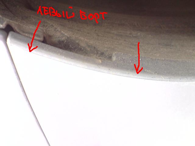

кантик на этой фотке не видно просто, да его и не нужно было трогать, он почти не задет был... а фотку я сделал для наглядности "непопадания" в цвет колориста... Хотя щас под грязью все гуд) а вот штамповочный бортик зашлифовали( вот так выглядит щас:
А так на соседней стороне:
А вот те самые "кратеры" Канешно можно не придераться... но не нужно)- АлеKSеу

чет жесть с кратерами
таких ни разу не видел, хотя я только на своей смотрел при покупке, ничего не было, да и после перекраски бамперов не наблюдалось такого.

Кратеры это брак. Или шпаклей тонкой не проходили, или красили воздухом от камаза в боксе, где гайки крутят, то есть влага и масло в сжатом воздухе, или пистолет соляркой помыли.
Самое обидное это просадка грунта, шпакли, через месяц, полгода, год. Тогда всяка дрянь вылазит - риски, прошкуры и тп. Тогда про мелкие кратеры забудешь(( Это когда технологию подготовки не соблюдают. Тоже брак.

Слава богу такие кратерики только на одном участке шпатлевания (как раз на углу бампера) если еще придется делать бампер (виновница, я думаю на этом не остановится
) ужо буду внимательней смотреть) заодно эти недоразумения можно будет убрать...
