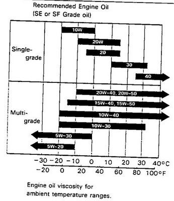

Re: МАСЛО ДЛЯ ДВИГАТЕЛЯ  »  08 июл 2009, 15:29
08 июл 2009, 15:29
На заборе тоже написано. Мне сосед говорил лей камазовское, на зиму керосином разбавляй, самое оно для высоких нагрузок.
Зачем смотреть где-то, если есть мануал производителя ?
Вот со своего выдернул. Думаю циферки эти не с потолка взяты и стоит их придерживаться.
(это картинка к мотору zc dohc, для других она иная немного)

чет по картинке 5-40 вообще низя?

Re: МАСЛО ДЛЯ ДВИГАТЕЛЯ  »  08 июл 2009, 18:54
08 июл 2009, 18:54
по картинке нету. Может у жапонцев технологии не развиты как у нас, и нету у них 5в40 :lol:

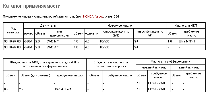

Re: МАСЛО ДЛЯ ДВИГАТЕЛЯ  »  08 июл 2009, 23:07
08 июл 2009, 23:07
я если чесно нифига не понял в таблице приведённой выше, но гдето с внешки выдернул вот такое, после перевода получилось следущее :rap.gif: и какбы тож ничо не сказанно про 40, поэтому скажите всеже можно или нет лить w40 ???
