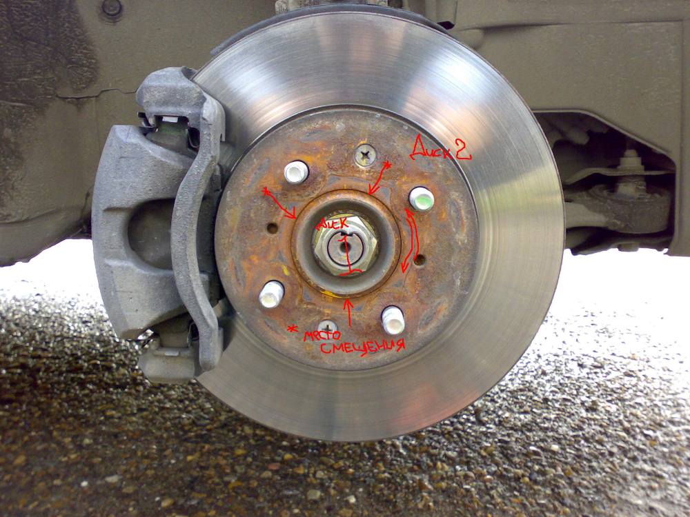

Тогда сняли переднее колесо, и повторили опыт с тормозом. результаты весьма странные: короче момент хруста совпадает с тем как немного прокручивается диск с болтом ступичным (диск 1), относителтно тормозного диска (диск 2, на фото).
Весь прикол в том, чтот этии 2 диска должны быть плотно прижаты друг к другу затянутыми болтами на шпильках колеса.
Вопрос к знатокам: могут ли они тем неменее проворачиваться во время езды и очень хорошо затянутых гайках на колесах???

А могут эти 2 диска как-то не надежно быть прижаты шпильками колес?

вот болты затягивал на снятых дисках... вроде не появлялся треск, я обрадовался, колеса поставил на место, гайки аж ногами затянул, а оно опять вылезло... надо еще попробовать на колесах со снятыми колпаками посмотреть проворачивается или нет... а вообще мне кажется там затяжка достаточно сильно должна их сжимать... завтра попробую исключить/подтвердить эту версию...

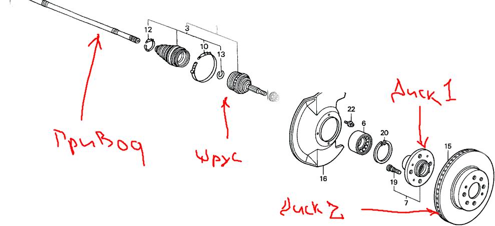

вот схема всего механизма...
Сегодня еще раз убедился, что стук от прокрутки гранаты, прям руку прикладывал на месте входа грнаты в ступицу и подшипник, проворачивается и стучит именно там! тоесть привод и граната немного прокручиваются относительно ступицы колеса, (при этом появляется характерный стук) тоесть либо Диск1, проворачивается относительно диска2, либо диск1 проскакивает на шлицах гранаты, что вообще нереально кажется...
