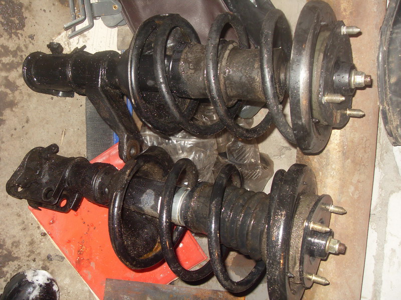

сам процесс снятия и утанови описывать думаю нет смысла, поэтому сразу к делу

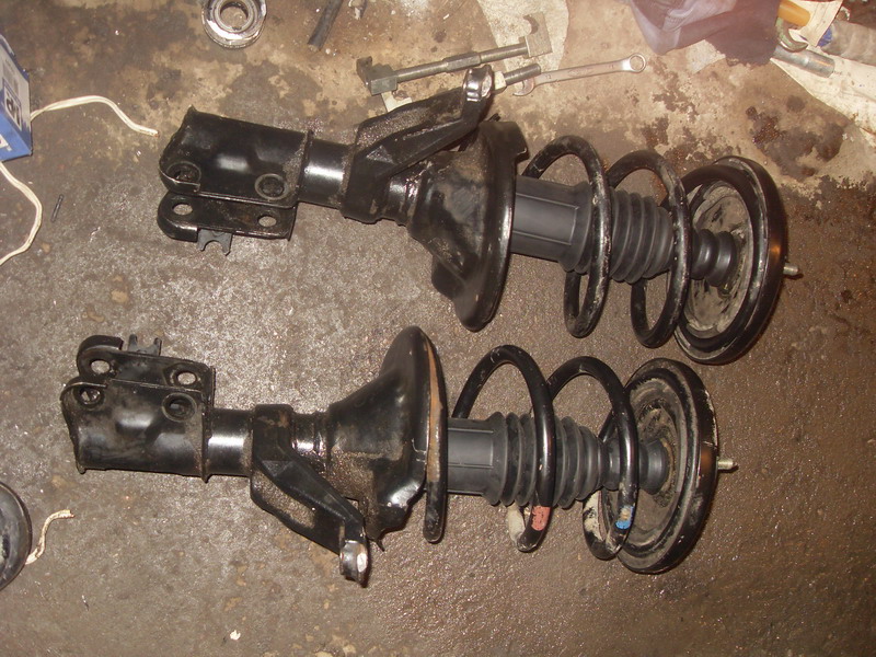

последний взгляд на убитые стойки
в сборе:
без пружин и подшипника:

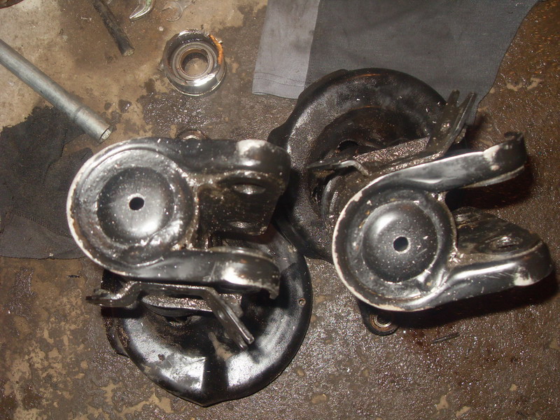

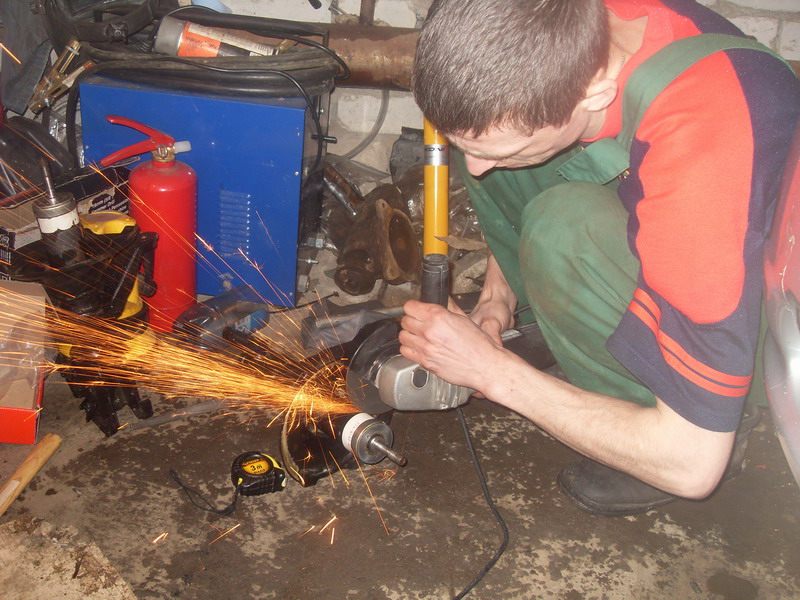

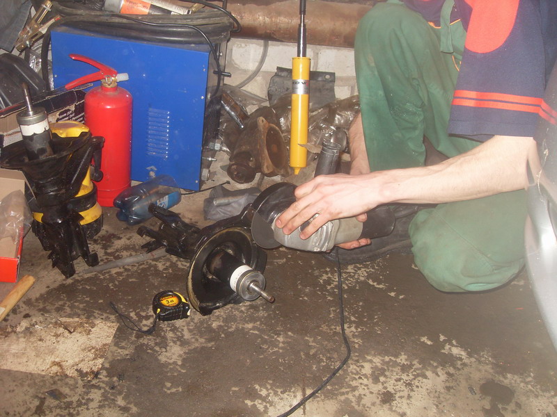

Далее, по рисунку прилагаемому к картриджам отмеряем длину и по прилагаемой таблице определяем сколько нужно отрезать, берем в руки болгарку, в данном случае УШМ-900 славного завода Интерскол, прицеливаемся, что не маловажно
И понеслась:
Ну вот вроде и отрезалось

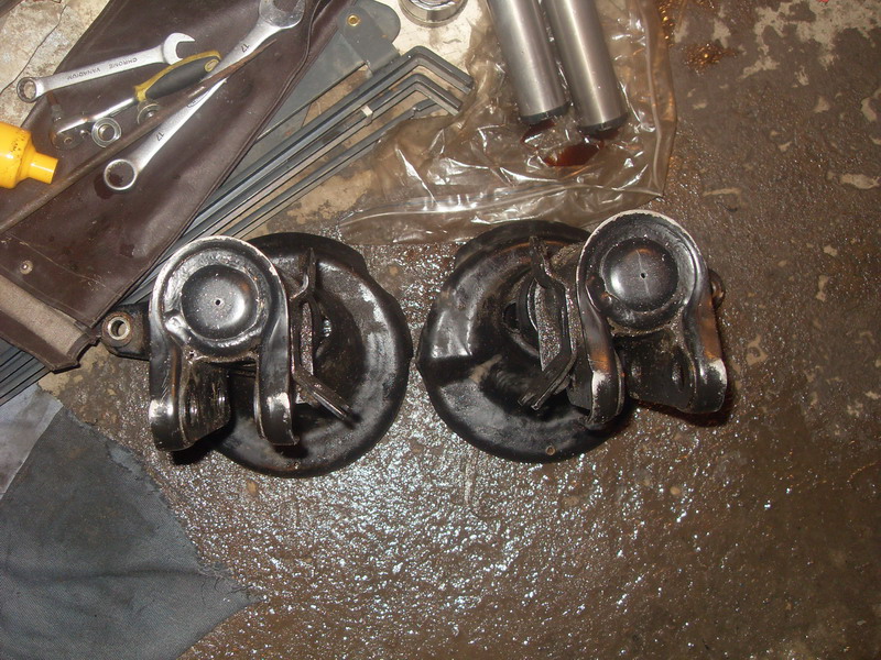

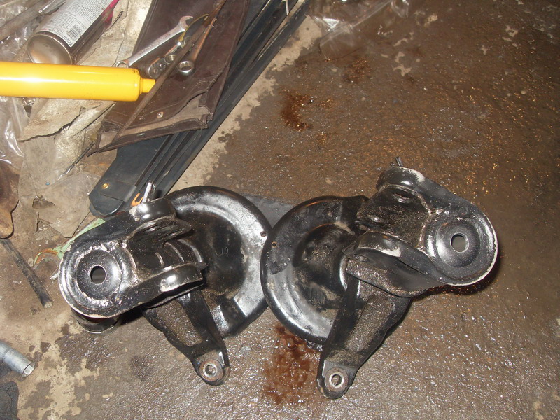

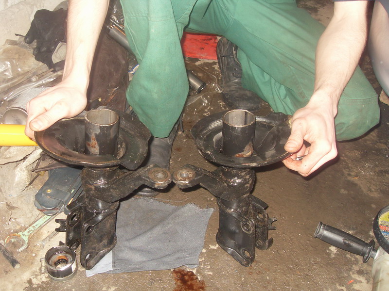

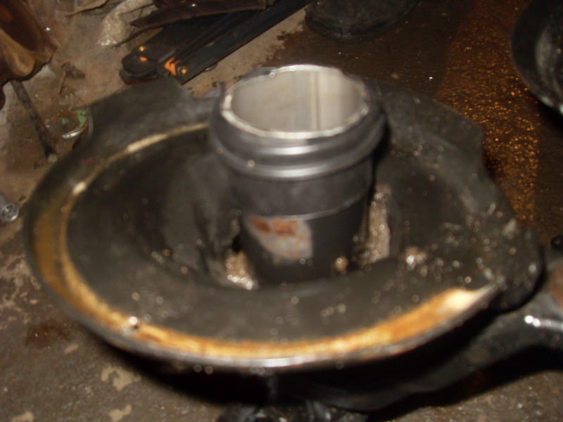

Все лишнее на помойку и обрабатываем края круглым напильником и болгаркой, в итоге имеем два тела стойки практически готовые к инсталляции

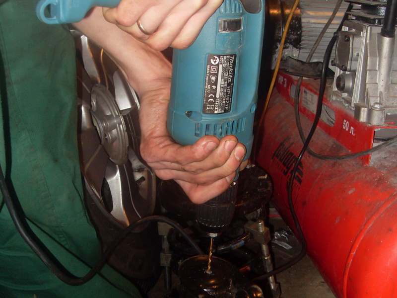

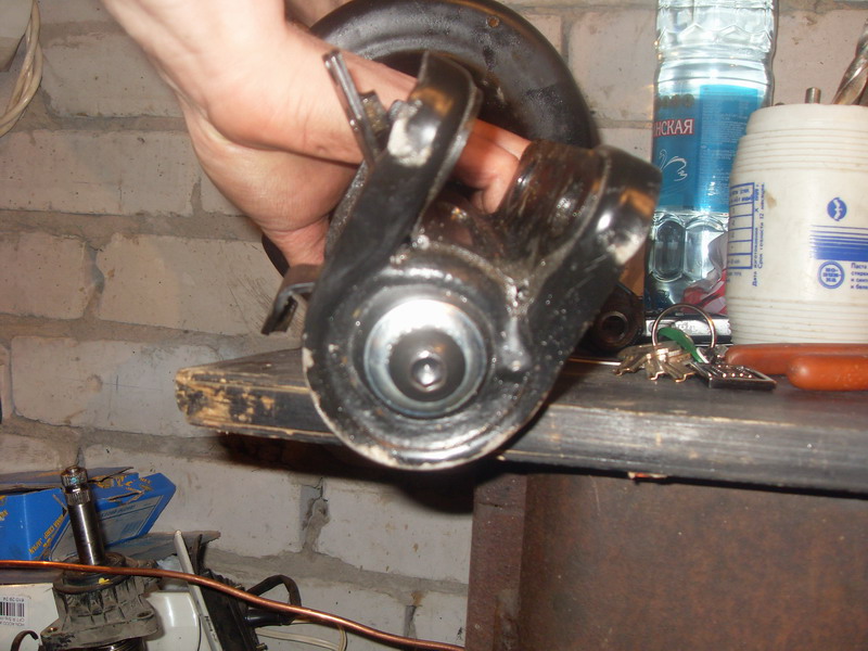

Теперь необходимо просверлить отверстие в донной части стойки для крепления картриджа, делалось в три захода, сначала сверлилось отверстие 3 мм, затем 8 мм и в оконцовке 14 мм, дрель в данном случае использовал вроде японческую «Макита» называется, патрон у нее очень хороший, самозажимной и дури много по сравнению с нашими дрелями такого же габарита, по привычке держу патрон рукой включил дрель и чуть до мяса руку не ободрал, не делайте так, он от руки хорошо затягивается

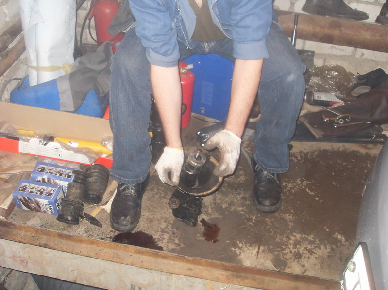

Далее одеваем резиновые манжетки на тело стойки

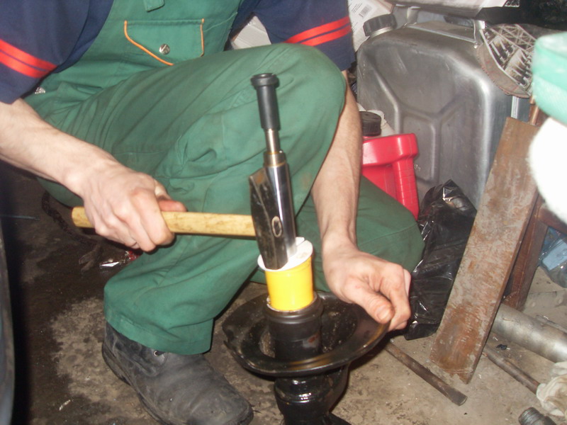

Вставляем картридж и забиваем его во внутрь до упора, специальная прокладка для долбежки прилагается, но просто молотком забить не получилось, поэтому была применена труба, к сожалению на фото не зафиксировано, в качестве трубы был использован цилиндр стойки
Теперь закручиваем что есть дури болт который будет держать картридж внутри тела стойки

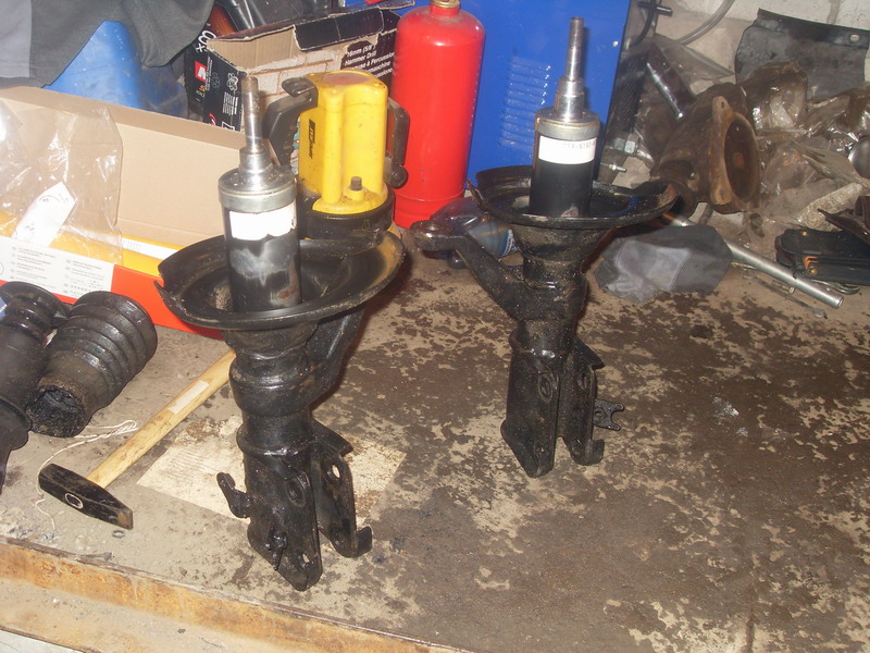

Напяливаем на свое законное место манжетку
И вот он я, счастливый обладатель небольшого колхозного табуна
И финишная черта – стойки в сборе с новыми пыльниками
