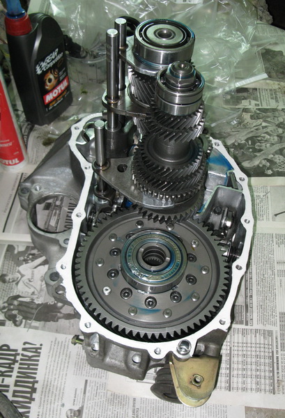

Да что ее там разбирать то? Про ньюансы аккордовской коробки можешь у Витьки Arrow спросить, шарики там вытащить перед располовинкой, кольцо раздвинуть и тп. Ну и квадрат надо на 9мм чтоль, пробки откручивать.
Вот так внутри оно выглядит, когда располовинишь. Ни чего не выпадывает и не рассыпается в разные стороны.
Сегодня пока Валек машину мыл, я короб этот собрал.
Первичный вал всегда крутится и всегда бы шумел, может еще в зависимости от нагрузки тон менял.
