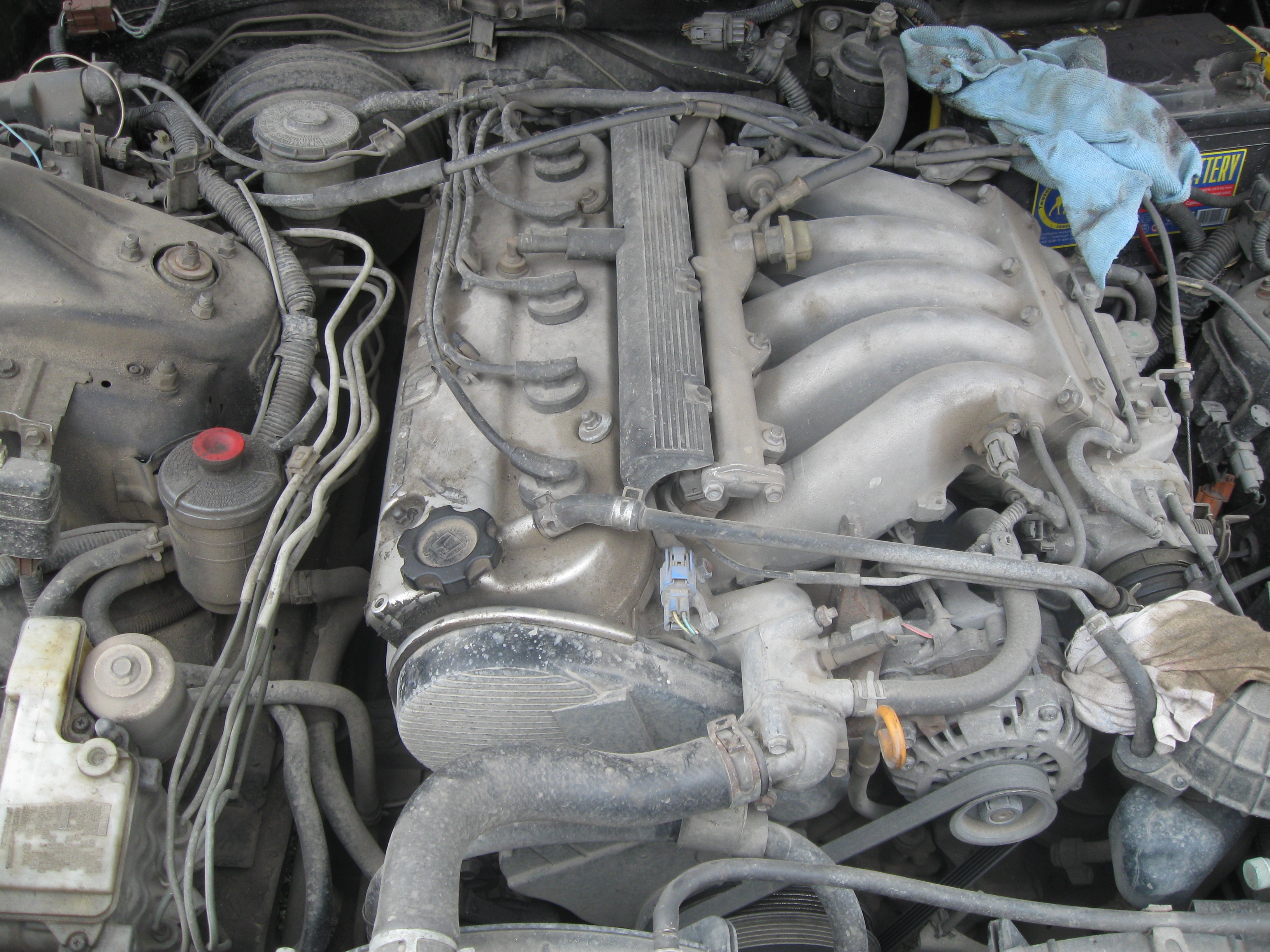

Re: Провал на 2-2,5 тыс. оборотов » 24 мар 2011, 18:01
Вопрос к владельцам Саберов, ИНсаберов.
у кого-нибудь еще стоит такой же генератор?
ни на одном разборе, ни на одной машине еще такого не видел.
месяца 3 ищу уже.
колхоз, или еще есть шансы найти такой?
месяца 3 ищу уже.

Re: Провал на 2-2,5 тыс. оборотов » 24 мар 2011, 23:24
В томске понятно, что генераторов таких на разбоах нет.
я в Нске все разборы объездил. там другие генераторы стоят. попробовал поставить себе другого типа, так у него крепления совершенно не подходят.
и в Барнуле та же самая ситуация на разборах.
да, и на всех Саберах, Инсаберах видел только другого типа.

Re: Провал на 2-2,5 тыс. оборотов » 25 мар 2011, 00:11
год 95ый. АБС я отключил в день покупки авто (совершенно ненужная штука)
Да,не в курсе сколько ГУР на него стоит? а то, думаю что он умереть хочет.
