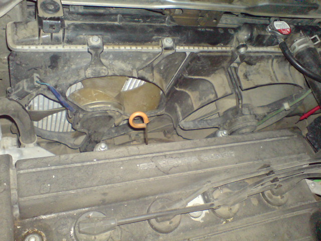

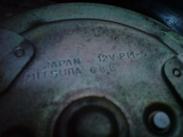

Пропеллера у меня два.
см. фото 3
Тот, что на фото слева - не работает.
Выясненно опытным путём. Погорела одна или несколько обмоток.
Сопротивление около 6 ом (что много, у второго рабочего около 0,2 ом). Запускается только если раскрутить рукой, когда катушка попадет в активное положение, или сам пускается с места если катушка удачно расположилась относительно магнита.

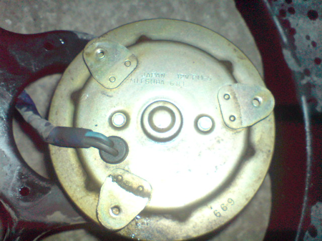

Сам движок вот такой
см. фото 1 и 2
Mitsuba 68L

Ну и еще непонятка с этим делом.
По камасутре получается, что должен работать один, основной.
При перегреве подключаться дополнительный. он же - вентилятор кондинционера.
Вентилятор кондинционера запускается автоматом при включении охлаждения.
У меня всё как то не так.
При проверке (с толкача) запускаются оба одновременно.
Если включить кондей - тот, что на первом фото справа.
Тоесть врод как сгорел у меня основной и вывозит только дополнительный (ну его хоть хватает, движка не перегревается)?
Но по фотографиям в камасутре получается ровно наоборот.
И что за хрень? Кому верить?

ничо не понял. левый по ходу движения вентилятор это вентилятор кондея. он включается только когда кондей включаешь. правый это вентилятор охлаждения. оба ессно в каталоге есть
http://honda.epcdata.ru/cr-v/gf-rd2/101 ... tric/2440/" target="_blank
http://honda.epcdata.ru/cr-v/gf-rd2/10142/body/2558/" target="_blank

не парься, если радиатор и конденсатор кондея стоят друг за другом, то при включении кондея должны оба включаться
если как на цивике разнесены радиатор справа, конденсатор слева, то включаются по отдельности

Ну вот только что, благодоря Рашиту, которому огромнейший респект, поменял электродвижку.
И чо получается.
Всключаются всё время ОБА одновременно.
Тоесть и при охлаждении движки и при включении кондишена.
По раздельности вообще не при каких условиях и комбинациях работать не хотят.
Вот я и пытаюсь понять.
Это так и нада, и камасутра просто нагло врет?
Или это прежний хозяин чото закоротил и наколхозил, что бы не менять вентилятор?

1. если радиатор и конденсатор в ширину всей морды
2. если радиатор и конденсатор в ширину с пол морды и стоят рядом с друг другом
