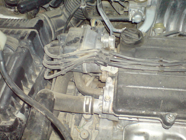

разбираясь с бидой №1 нашел еще два неприятных момента :(
1. Чирикающе-свистящий звук в районе трамблера.
Фото 1.
Вроде и так и сяк слушал - какбэ оттуда.

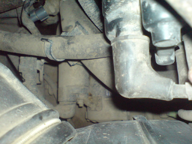

Ну или на крайняк (хотя маловероятно) из штуки, которая внизу под траблером (не опознал).
Фото 2.
Звук, кабудто быстро крутится какая то железная ржавая хрень и при этом за что то задевает.
Что это может быть и как лечить?

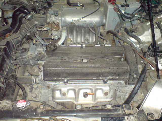

2. Высокочастотный свист кабудто из середины движки.
Водил долго ухом по всему подкапоту. Сильнее всего слышно в районе щупа масла.
Фото 3.
По тембру похоже, что форсажит истрибитель вдалеке :)
Равномерный, однотонный. я бы сказал в диапазоне 8 - 12 КГц.
Не слишком сильный, но оооооочень отчетливо слышный.
Звку явно не со стороны коробки и не со стороны навесного.
(ну хотя может эхо такое у меня странное и слух хреновый :) )
На скрости или парковке - без разницы.
Зсли немного добавлять оборотов - не влияет (если много добавть свист глушится ).

Таки сегодня покопался на холодную.
Трамблер отчетливо скрипит и чирикает хоть на холоде, хоть на горячем.
Высокочастотный свист в районе щупа на холоднуу не слышен.
Тока после прогрева до включения вентилятора.
Сильный свит, неприятный :(
Рашит предположил, что это натяжной ролег ГРМ.
Какие еще варианты?

Ну таки чо про тамблер скажете?
Реально его самому перебрать, что бы сверчков истебить?
Или, если я этого ни разу не делал, лучше не лазать, а гнать в сервис?

Натяжной ролик ГРМ можно послушать хреновиной, как у докторов и слух иметь хороший, т.к. слышно и другие посторонние звуки)Также распределитель зажигания можно ими же послушать, если в нем тихо, возможно звук доносится из ГБЦ!

Справа свист помпы и натяжителя слева тока трамлёр. Сними трамлёр и почистий

а что именно там почистить, и каким образом звук от этого пропадет?

Иногда разбираешь трамтёр а там говнищя до ж. ну ни как ни свист с гбц

Еслиф чо - какую нада купить смазку для контактов трамблера?
Есть же какая то хрень для этого типа электропроводной смазки?
Типа вэдэшки, тока элекстрическая.

RAW писал(а):Еслиф чо - какую нада купить смазку для контактов трамблера?
наверно лучше не лазь туда

Hondovod писал(а):наверно лучше не лазь туда
А куда деваться?
Скрипит вполне отчетливо.
Сильно подозреваю, што туда добралась влага.
Зы: Во кстати токашто на црв-клубе нашел очень странную инфу
В клубном сервисе достоверно установлено, что брянчит именно трамблёр, и именно в месте стыка с распредвалом.
Так же установлено, что дребезг трамблёра, проявляющийся чаще всего после пуска холодного мотора и пропадающий после прогрева, является косвенным признаком слабой натяжки ремня ГРМ! Данный факт был неоднократно проверен практикой: во всех случаях, когда на моторе с брякающим трамблёром, проверяли натяжку ремня - ремень был сильно ослаблен. После подтяжки ремня дребезг пропадал.
Может так получиться, что оба неприятных звука у меня из-за ролега (ну и соответственно плохого натяжения) ремня ГРМ ?
