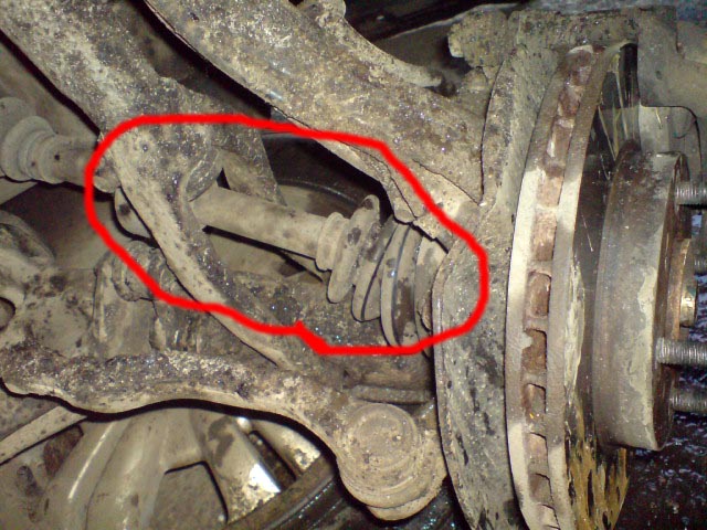

Ну вопщем так.
В районе передних колёс у меня начал раздаваться явный непрятный дребезг/громыхание.
Но не всегда, а только при определенной комбинации неровностей на дороге.
Особенно слышно по "стиральной доске" (убитой гравийке/грунтовке) и через рельсы.
По ровной дороге и по редким трещинам/ямкам - всё гуд.
Звук такой, кабуддто кто то трясёт ящик с гаечными ключами.
Звук с обоих сторон, но слева какбэ сильнее.
Грешил на кривую самопальную защиту и убитые подкрылки / накладки арок.
Вчера занялся доведением до ума.
Сменил убитые подкрылки, подогнал акрки, поставил недостающие клипсы/защелки/шурупы, прорезинил крепление защиты.
И выяснил такую фигню.

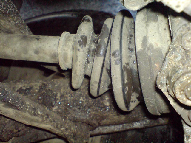

На ВЫВЕШЕНОЙ стойке ощутимо болтаются приводы шаровых (мож чо не так называю).
(см. фото 1 и 2)
Люфты явно в несколько миллиметров :(
Когда стоит на земле, как не качай и не дёргай - люфтов нет.
В связи с этим вопрос - чему пришел полярный лис?
Только шаровым или еще какие то элементы за ними прихватились?
(пыльники почти новые, менял в том году)

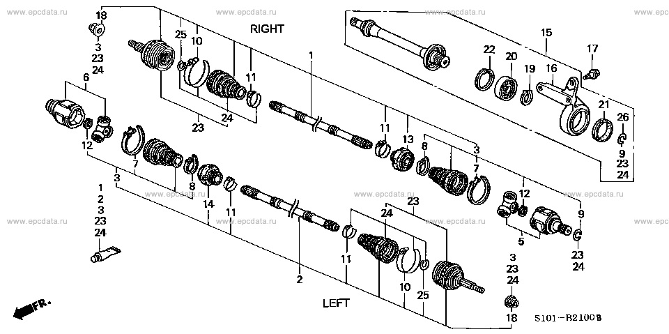

Просьба давать умные советы и излагать дельные рецепты основываясь на номерах схемы (рис 3) :)
На сколько реально сделать самому?
Какие дубликаты прокатят (оригиналы чото ваще капец по ценнику) ?

люфт привода продольный или поперечный?
слушать рулевые наконечники и рулевые тяги для начала.
Подергать шаровые верхние и нижние. Нижние обычно не гремят, выпадывают только :)

Hondovod писал(а):люфт привода продольный или поперечный?
Поперечный.
Продольный может тоже есть, но не такой сильный.
Верхние шаровые меняны не очень давно.
Дёргал при снятом колесе всё, до чего смог дотянуться :)
Больше ничего не нащщюпал :)

arrow писал(а):гремят факт не привода. имхо скорей рулевые наконечники или йайцы.
йайцы поменял пару месяцеф назад
открыж, плиз, на еписидатной картинке наконечники и остальное чо нада пащщупать.
