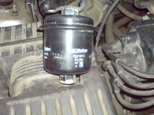

Третьего дня поменял себе топливный фильтр.
Отбегал то он всего ничего - 20 тыс. По мануалу рекомендуется менять через 40.
Но чувствую - плохо ему уже. При утреннем прозладном запуске не сосает.
Приходится пару раз ключб повернуть, что бы нагнать давленеие.
Поменял - заводится весело и бодро сразу.
Помню менял прошлый раз - потряс старый - из него аж вместе с бензом бурая няша закапала.
Ну значится и решил я его пильнуть - глянуть чокаво у него внутрях.
Внешний вид. Фильтр асиделковский, сделан в европе.
Собственно внешний вид моего фильтра
01 filtr.JPG (98.46КБ)2059 просмотров

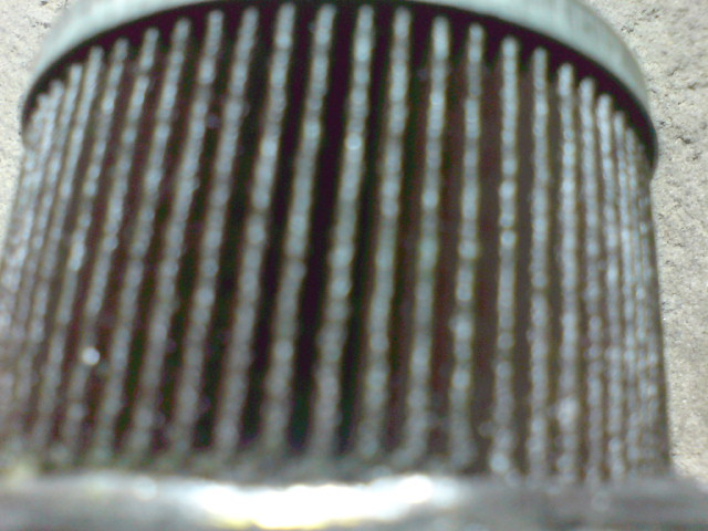

Вот такая вот помойка внутри
Отпилил кожух
02 filtr.JPG (81.54КБ)2059 просмотров

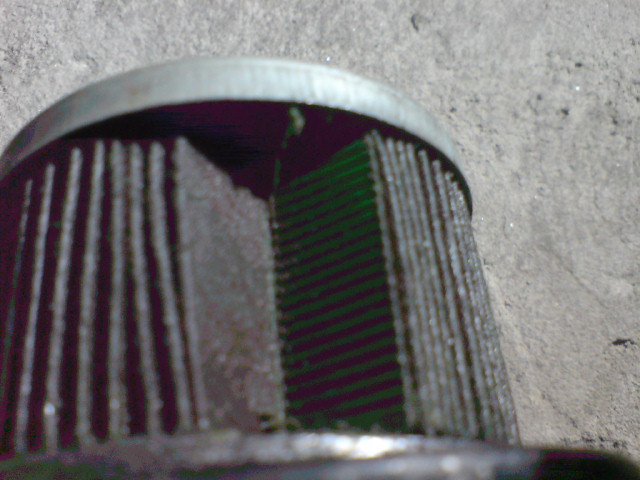

Смотрим пристально в упор.
А каким чистеньким и вкусненьким кажется бензин при заливке :)
Смотрим в упор
03 filtr.JPG (86.33КБ)2059 просмотров

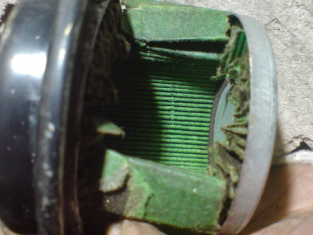

Смотрим в упор 2
04 filtr.JPG (84.13КБ)2059 просмотров

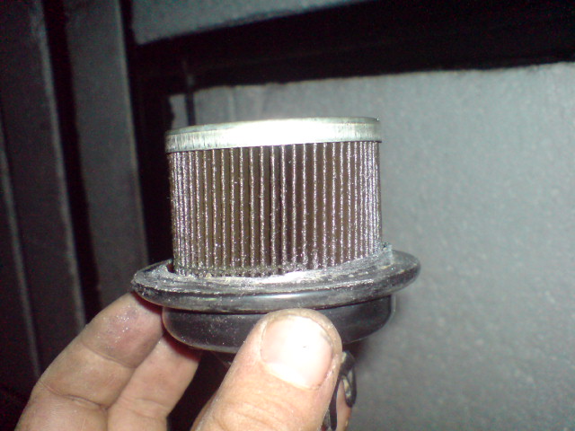

Смотрим что там с обратной стороны фильтрующего элемента
(откуда уже на форсунки идёт)
Обратная сторона Луны
05 filtr.JPG (80.2КБ)2059 просмотров
Ну вот как то так.
Грустновато. Особенно учитывая всего половину номинального "пробега" фильтра.
Заправляюсь на Лукойле или Роснефти.
Правда на дальняке приходится и хбз где заправляться. Но это редко.
