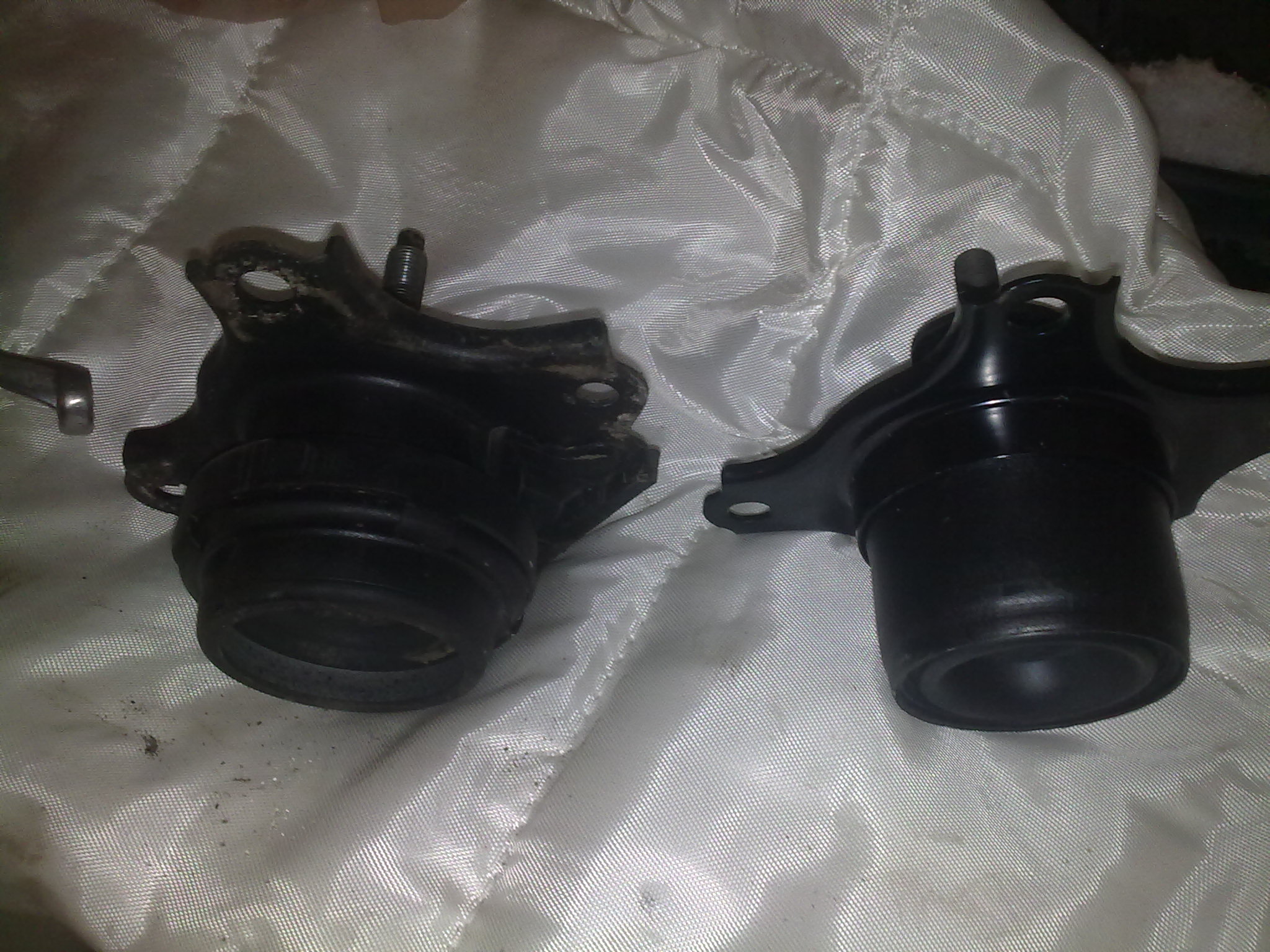

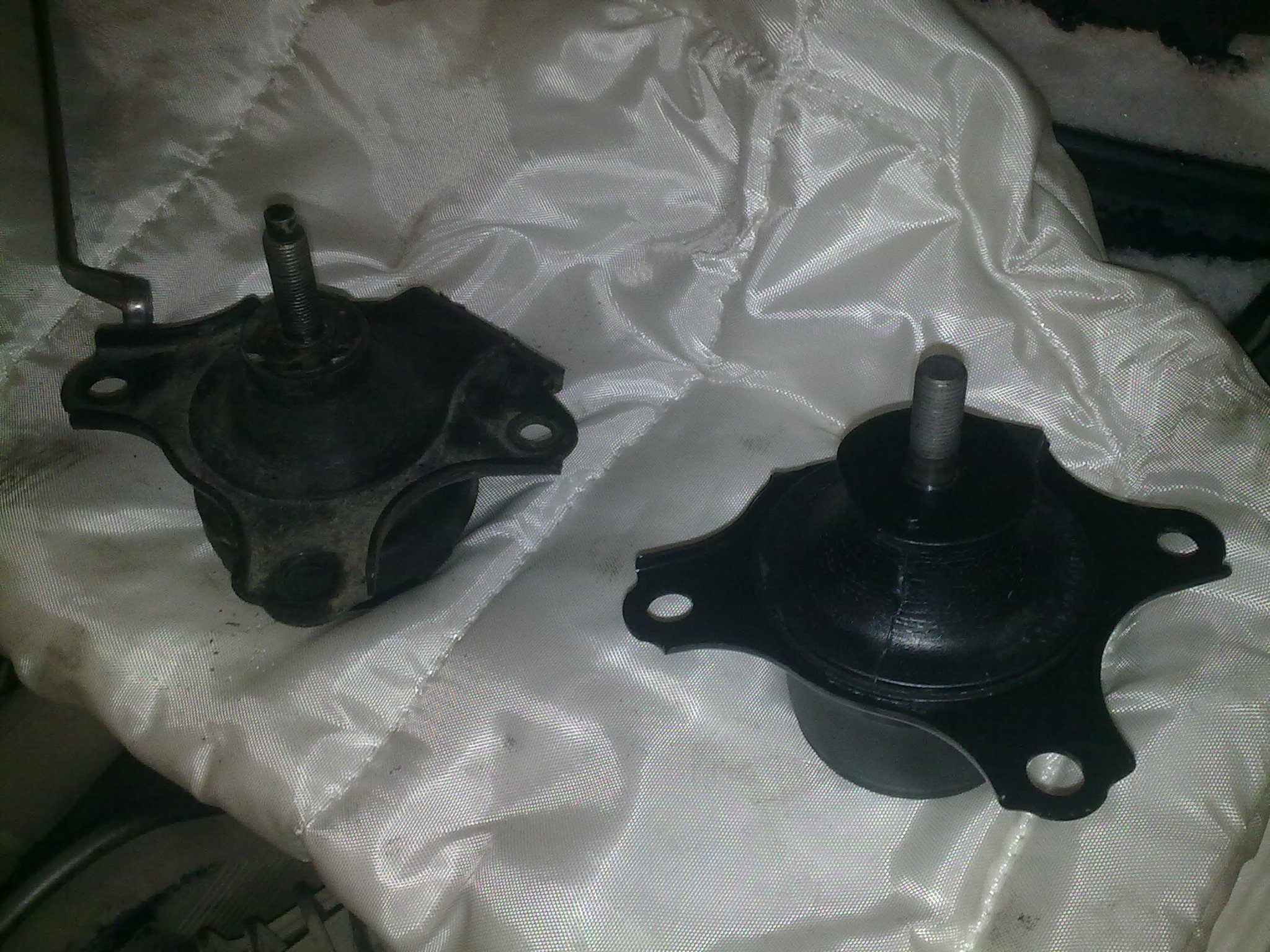

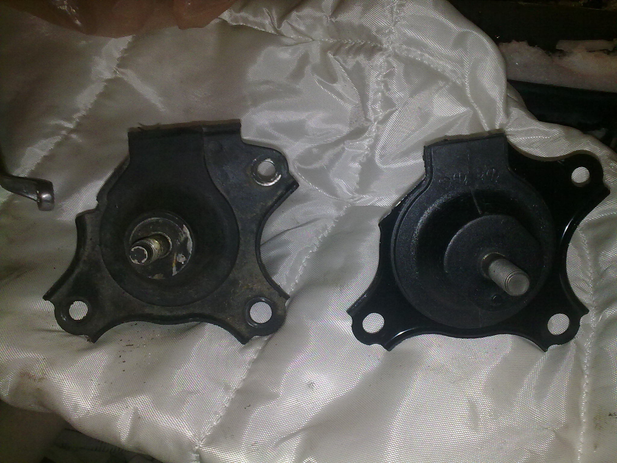

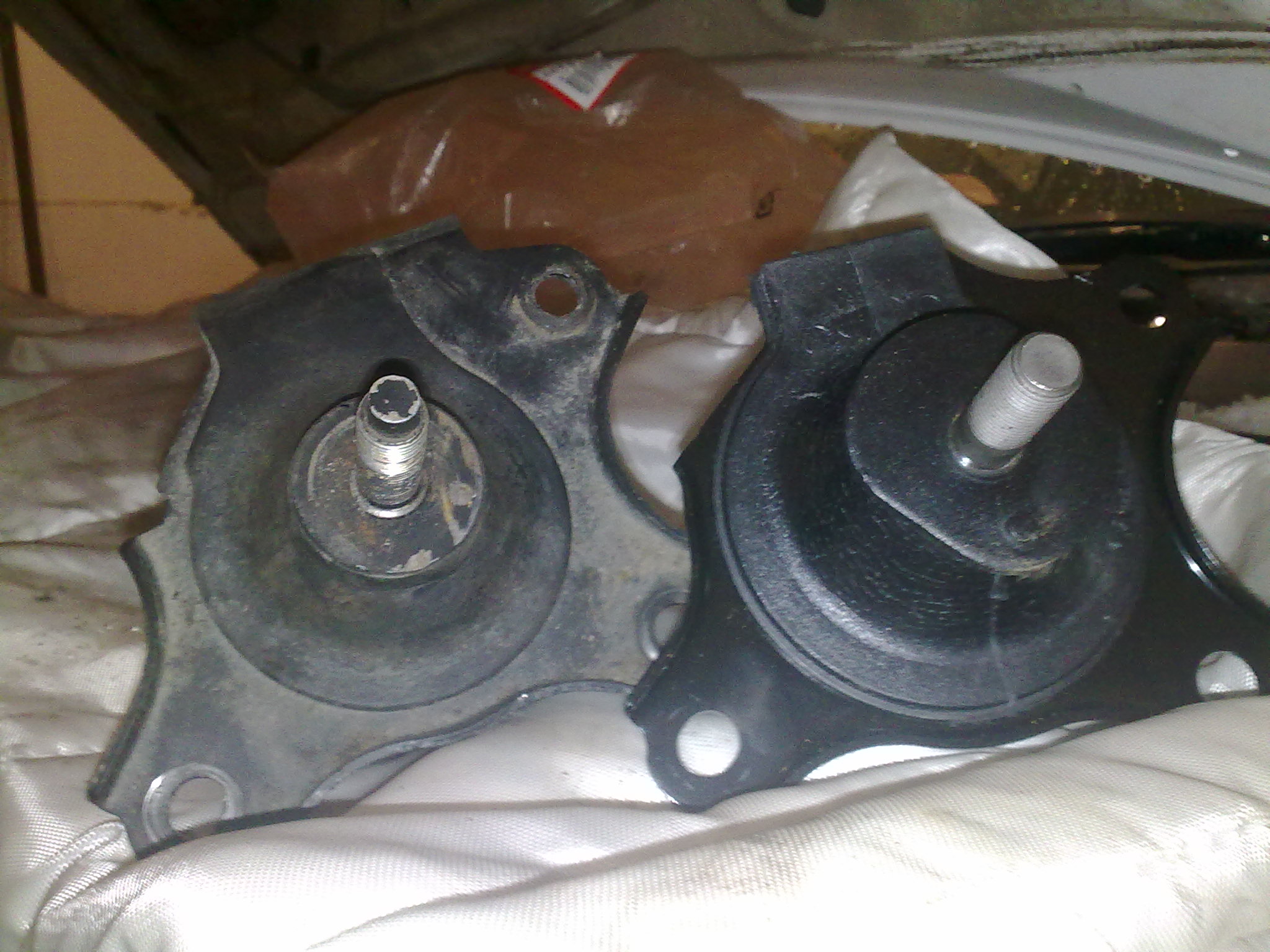

funlove770fu
Сообщение
Re: сильная вибрация после замены гелиевой подушки двигателя. » 17 фев 2012, 19:40
добрый вечер! поменял подушку на оригинальную. Вибрация исчезла! Такое чувство что машина заглушина если звука мотора не слышно.... на фотографиях подушки febest и оригинальная. На фебест фиксатор находится с противоположной стороны и по этому пришлось его установщику спилить полностью.
- Dark_Angel
- К-Мастер
- auto:E30
RD1
Сообщение
Re: сильная вибрация после замены гелиевой подушки двигателя. » 17 фев 2012, 22:39
теперь надо вскрыть фебест и посмотреть шо там за гель и есть ли он там вообще
RD1
