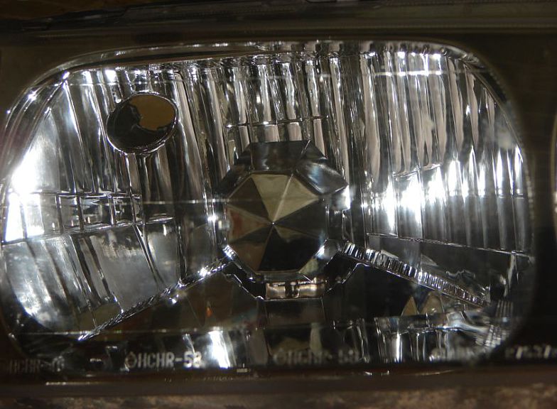

Но помню пытались люди на рейстайловых аккордах шестых разбирать фары и подрезать - нифига не вышло, правой "галки" нормальной никто не получил в мою эпоху бытность владения подобным агрегатом...
Да ладно, чё тут расписывать лучше один раз увидеть. Нет там ничего на отражателе, чтоб проэцировать правау галку

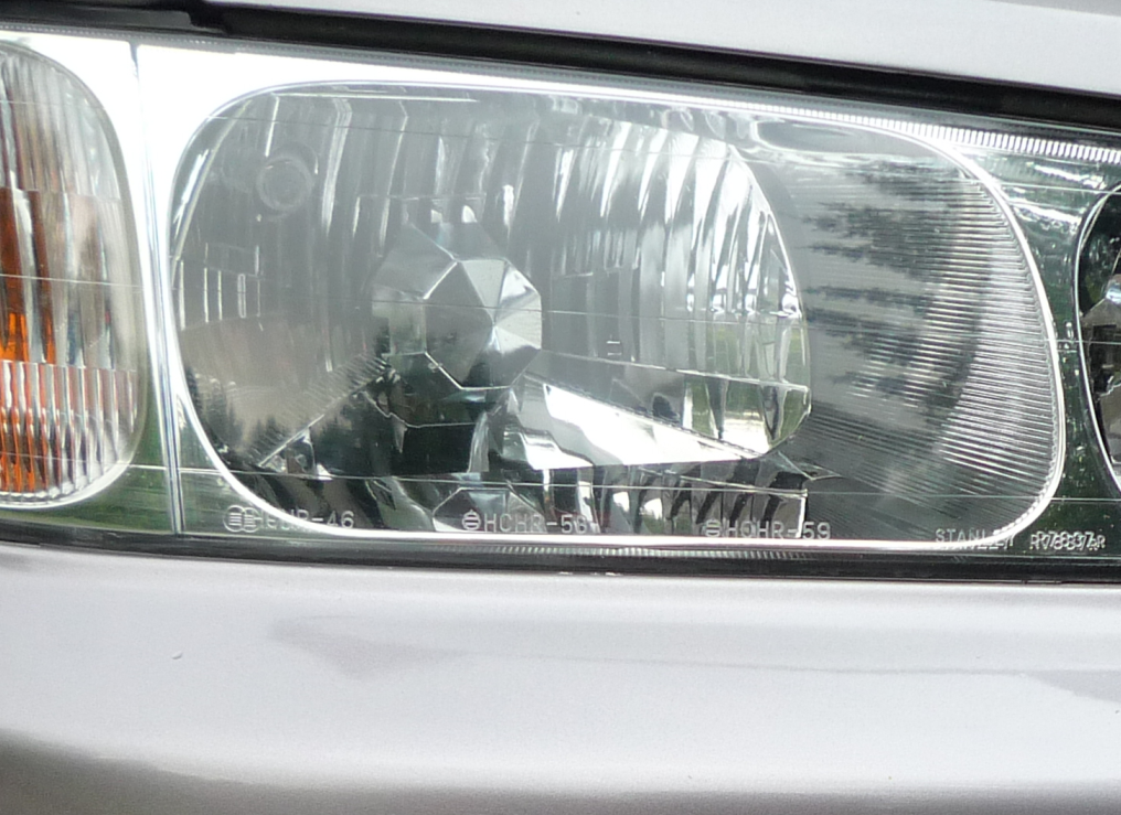

О, нарыл фотку по лучше....
Видишь как и где формируеца левая галка на отражателе? Во, а теперь ткни куда ты будешь "вырезами" направлять свет, чтоб была правая галка?!
Люди реально вскрывали и резали(а не прикидывали на глазок), и ничего путнего с "правой галкой" на подобной оптике не получалось....

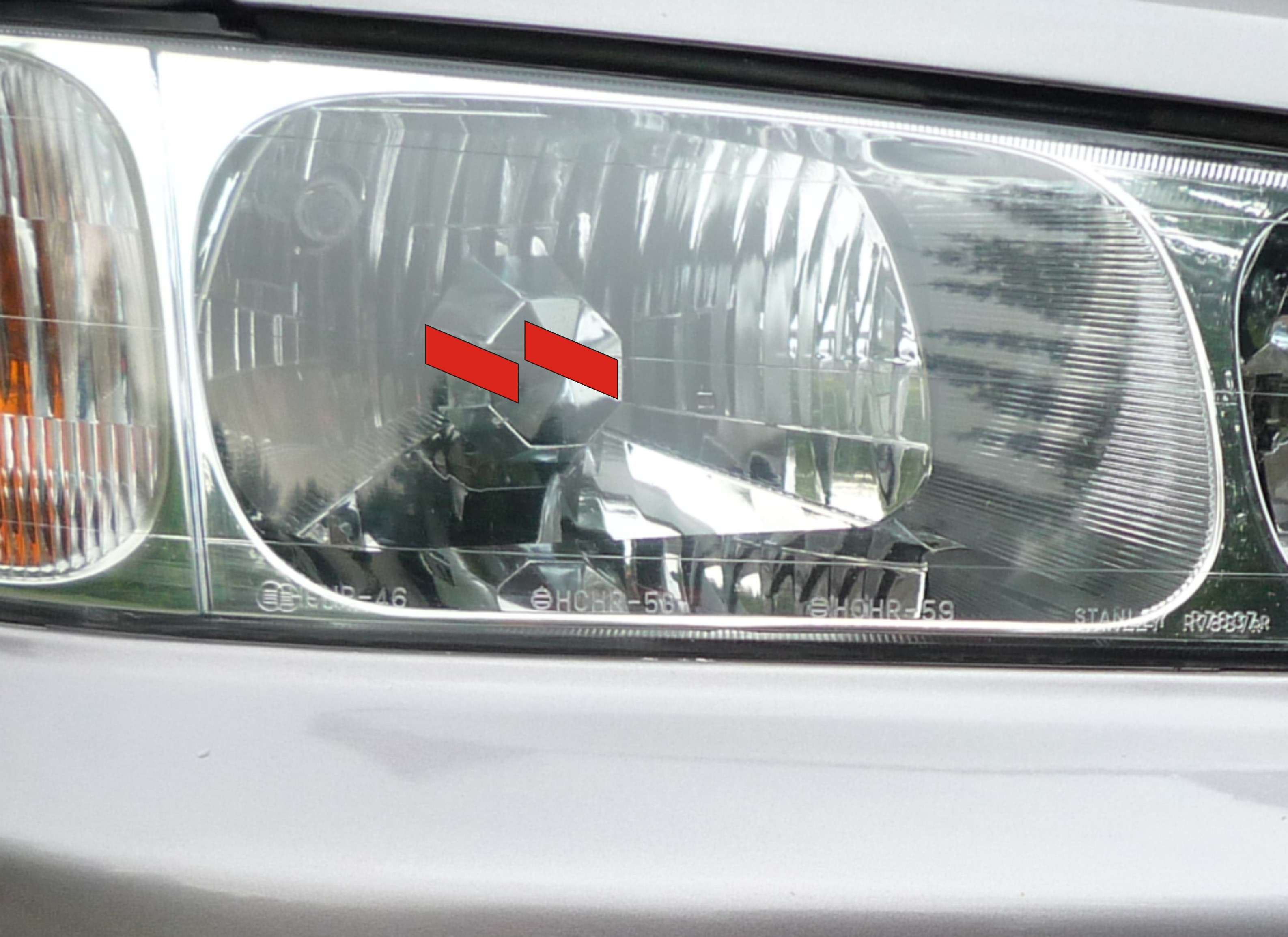

там две пластинки вот такие вот поток ограничивают, в родной фаре правая повыше стоит и дает левую галку. если её жестянкой от консервной банки нарастить, а левую пластинку подрезать снизу то получится нормальная галка правая. сам видел, светит офигенно.

А не о том что резать или нарашивать нельзя.... В данном случаи свет формируеца на отражателе, хотя например на "дорейстайлах" пучёк (и следовательно галка) формировался на стекле фары, а отражатель был без всяких формирований для пучка и просто блестящим, а потому стекло достаточно было всего лишь перевернуть, чтоб получить правую галку!
На рейстайлинговой оптике не всё так просто именно по вышеназванным причинам....
То что ты дашь свободу дополнительному потоку света, ещё не значит что ты получишь нормальную правую галку(лишь бы лишь получишь, и светить будет возможно офигенно, но это будет не та галка о которой все говорят я имею ввиду "полноценную правую галку") на рейстайловой оптике с прозрачным стеклом.
Неужели и сейчас недогонишь?
Re: ES-1 японофары- как сменить угол света » 07 фев 2012, 20:02
Да знаю я Вить, что нарашивают, и закрывают сектор(сам так делал на своём, ещё весной в 2009ом на той же самой вилюйке), но вот с другой стороны хоть зарежся хоть всё вырежи, пучёк то формируеца на отражателе, и на второй фотке очень хорошо видно, где формируеца левая галка(которую все и закрывают и получают ровный "америкосовский свет"), а туда куда ты свет хочешь направить, там нет ничего чтоб сформировалась "нормальная правая галка" - именно об этом я!arrow писал(а):там две пластинки вот такие вот поток ограничивают, в родной фаре правая повыше стоит и дает левую галку. если её жестянкой от консервной банки нарастить, а левую пластинку подрезать снизу то получится нормальная галка правая. сам видел, светит офигенно.
