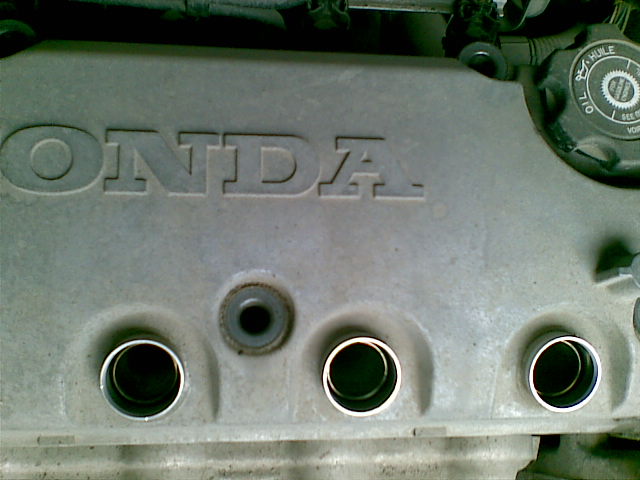

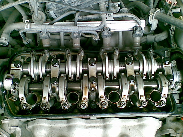

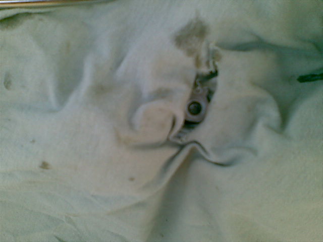

что то забыл отписаться:
Необходимый инструмент:
-дрель с обратным вращением;
-соответствующее сверло на 3,2;
-выравнивытель резьбы(точно не знаю как называется);
-тряпка, для создания "хирургического стола";
-ключ на 10, желательно торцевой;
-герметик для обратной установки клапанной крышки.
Закрывает все тряпкой с отверстием над "пациентом", высверливаем в центре сломанного болта отверстие, глубиной 5 мм, забиваем ровнятель резьбы, устанавливаем на него крепеж и выкручиваем. процедура заняла 10 минут, дольше прокладку от старого ерметика чистил. Еще особенность болтов крепящих крышку нашел, между прокладкой и болтом необходимо промазать свежим герметиком.
Сейчас жду оригинальный болт. Старый пока что прилеплен на герметик, на удивление не пропускает.
Фото пациента (простите за качество фото с телефона).
