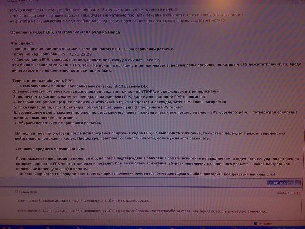

ni
nikacoy
Re: Сброс шибки...  »  05 май 2009, 22:46
05 май 2009, 22:46
На цуцике я сам ошибку EPS сбрасывал, ничего сложного, делается перемычкой контактов 4 и 9, процедура далее выложена ниже:
Если будут вопросы,-задавай)))
Это для аккорда, у цуциков контакты 4 и 9 перемыкаются!!! Видно хреново шрифт, но большие файлы не проходят, если чета не понятно пиши в личку))
