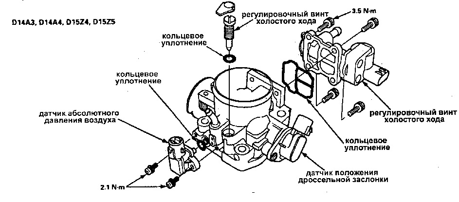

У меня вот такой дросель и КХХ

Re: Дроссельная заслонка, клапан холостого хода, высокие обороты » 10 апр 2013, 16:09
ну у меня такой же был, внутри КХХ сервопривод, на его конце вал с выборкой, вот этот вал у тебя может и подклинивать, в исходное положение он возвращается магнитом, тож там внутри установлен

+1 заткнуть канал пальцем и всё.anisimch писал(а):ну у меня такой же был, внутри КХХ сервопривод, на его конце вал с выборкой, вот этот вал у тебя может и подклинивать, в исходное положение он возвращается магнитом, тож там внутри установлен
