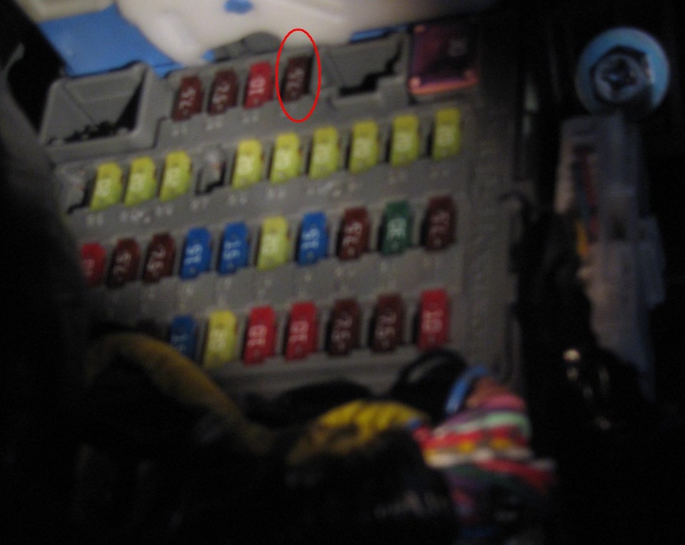

Короче, жуть как мне не нравится автовключение головного света на автозапуске с сигнализации. Стоит машина заведенная, вокруг темно, фары горят, зря расход энергии. Ну а если машина стоит напротив подъезда и светит прямо в лицо выходящим из него ).
Сейчас и так на дворе полярная ночь, если поехать, все равно фары не забудешь включить… Короче, надо отключать евросвет. Делал так и в прошлом году и сделаю в этом.
Суть заключается в вытаскивании предохранителя №37 в ногах водителя под рулевой колонкой.
http://www.drive2.ru/cars/honda/cr_v/cr ... 579159753/" target="_blank
Для осуществления задуманного необходимо вынуть 37-ой предохранитель из салонного блока предохранителей, расположенного слева под рулевой колонкой:
— открываем капот, затем открываем большой блок предохранителей и берем оттуда пинцет.
— отодвинув максимально назад водительское сидение, подлезаем к салонному блоку предохранителей. В левой руке держим фонарик, а правой АККУРАТНО захватываем нужный предохранитель.
Слово АККУРАТНО выделено неспроста, так как одно неловкое движение и… пинцет падает за кожух обшивки, после чего достать его можно только разобрав обшивку порога и так далее к блоку предохранителей.
