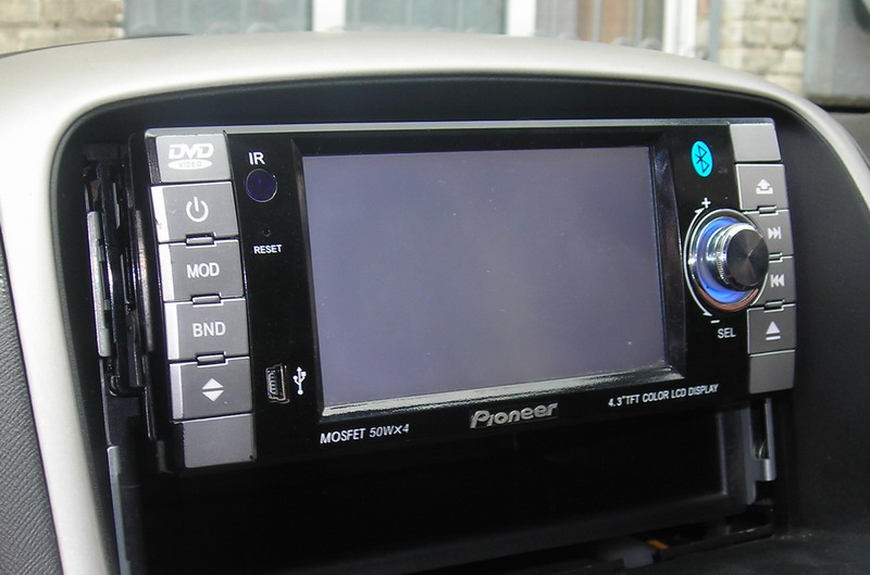

у коллеги стоит вот такая магнитола, экран вообще ничего не кажет, чё можешь посоветовать

таких пока не ломал, скорее всего шлейф, или контролер, я так понимаю подсветка дисплея есть? если нету то вероятнее всего шлейф, хотя говорят, они выгорают практически одновременно.

еще бы модельку знать, может кто на спец форумах уже ремонтил ;)

ага подсветка работает,
модель ни где не указана, ему кто-то ее подогнал, поэтому ни книжки ни упаковки нет

miha писал(а):таких пока не ломал, скорее всего шлейф, или контролер, я так понимаю подсветка дисплея есть? если нету то вероятнее всего шлейф, хотя говорят, они выгорают практически одновременно.
по опыту своей работы скажу, что контроллер выгорает в последнюю очередь, если схему не афанасы проектировали.
Основная причина неисправностей это плохие контакты
Вероятность сгорания элементов большая у токонагруженых и внешних цепей, подверженых статике, короткому замыканию и неправильному подключению.
