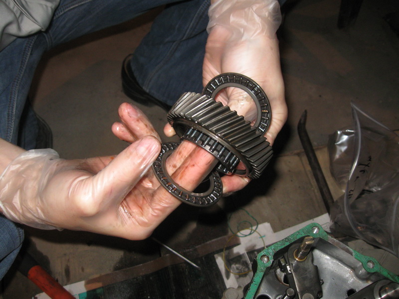

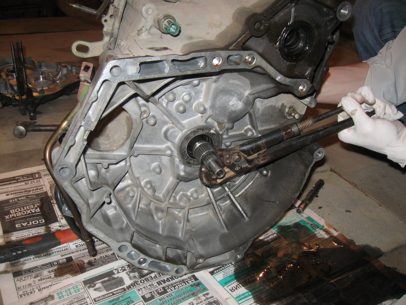

- снимаем вал задней передачи и освобождаем шестерню, чтобы она не блокировала первичный вал.
- IMG_0813_resize.jpg (206.99КБ)5455 просмотров

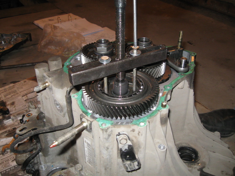

- Второй special tool предназначен для съема шестеренок валов и изготовлен из съемника подшипников за 250 руб. и двух болтов с задней рамки крепления госномера :)
- IMG_0809_resize.jpg (180КБ)5464 просмотра

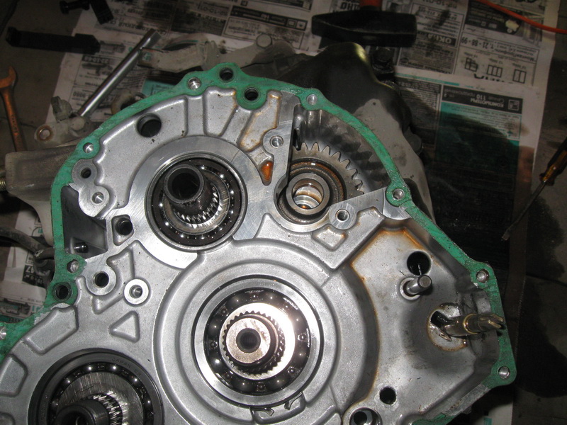

- Как написано в мануале lock mainshaft with special tool. цена спешыл тул 16 тыс. руб. мы решили что для нас это неприемлимо и проявили смекалку :)
- IMG_0808_resize.jpg (213.68КБ)5466 просмотров

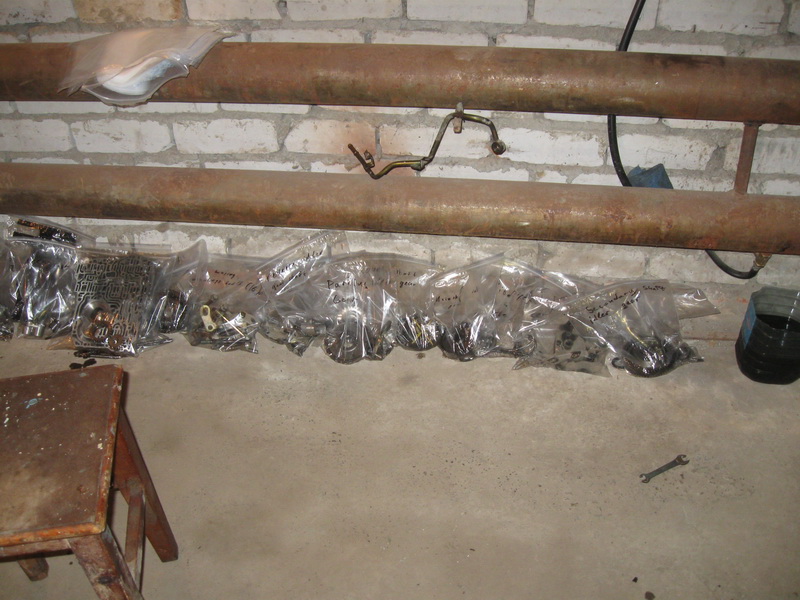

- Все снятые детали отдельно раскладываем соответствующе подписанные пакетики на молнии.
- IMG_0862_resize.jpg (180.56КБ)5465 просмотров

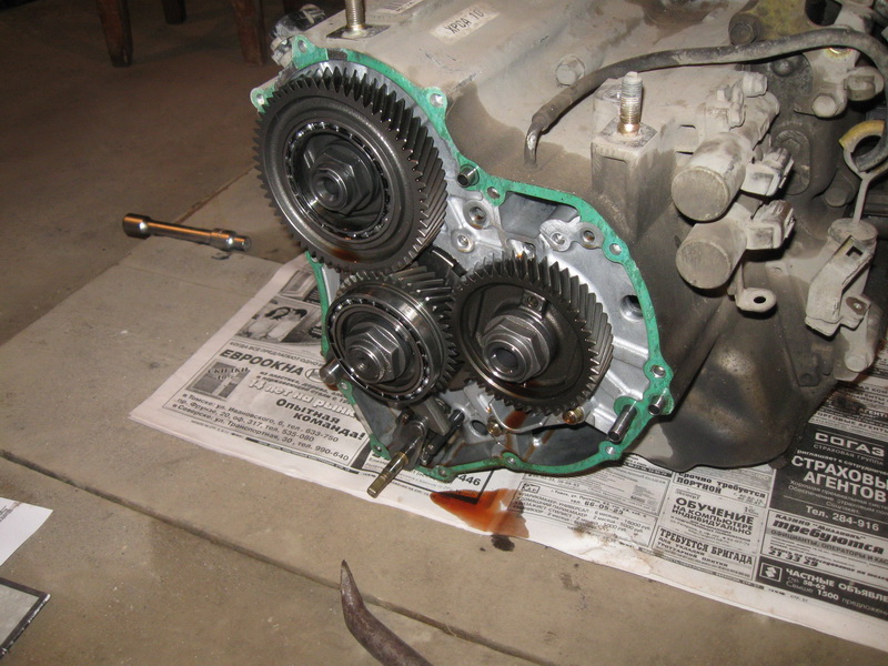

- Вскрыли правую крышку
- IMG_0804_resize.jpg (201.84КБ)5469 просмотров

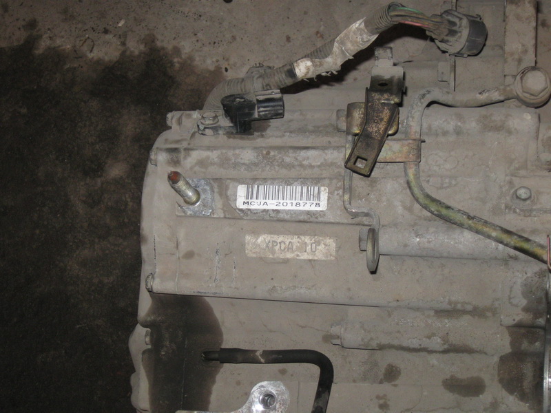

- Поциент
- IMG_0694_resize.jpg (163.81КБ)5465 просмотров
