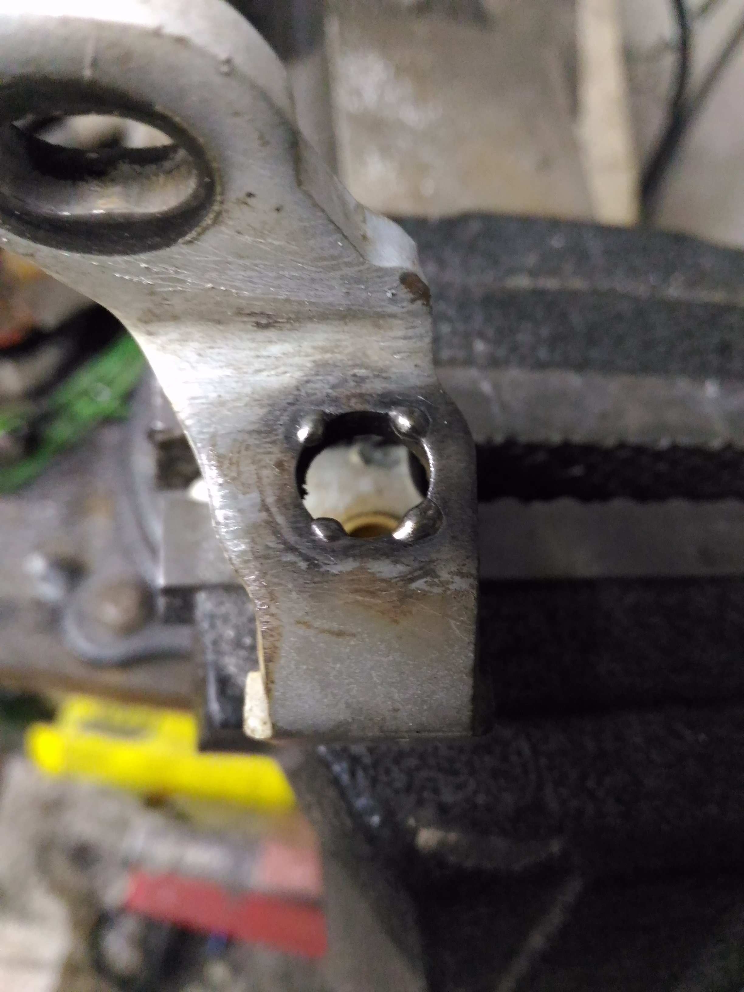

Передние двери немного провисли. Причина - петли, палец во втулках закис и начал крутиться, сточив скобу.
Втулки там из чугуна, поэтому наверно закисают (в другой двери точно так-же - палец застрял во втулках и вращается в скобе). Но выработки в них не было.

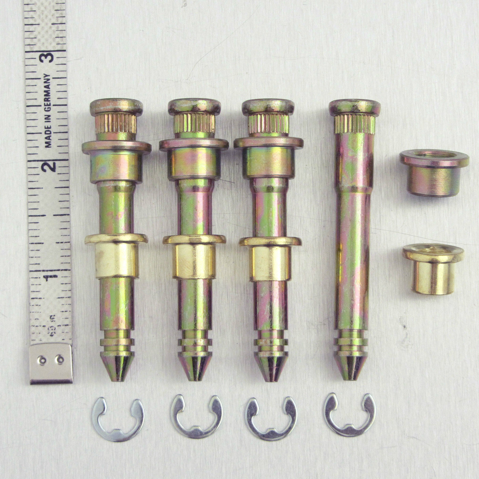

По случаю приобретения ремкомплекта(https://www.ebay.com/itm/Honda-Civic-Ac ... xg&vxp=mtr), решил один поставить на тест.
Большая втулка подошла по посадочному размеру, маленькая оказалась на 1мм меньше диаметром (10мм вместо 11мм). Ее либо новую вытачивать, либо в старой 10мм сверлом сверлить, я просто пока насрал сваркой в дырку, время не было, держится пока нормально. Дверь не болтается и закрывается без удара замком )

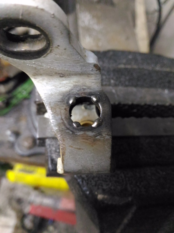

Дырку палец сточил до овала. Сам палец тоже сточился. Тут болталось

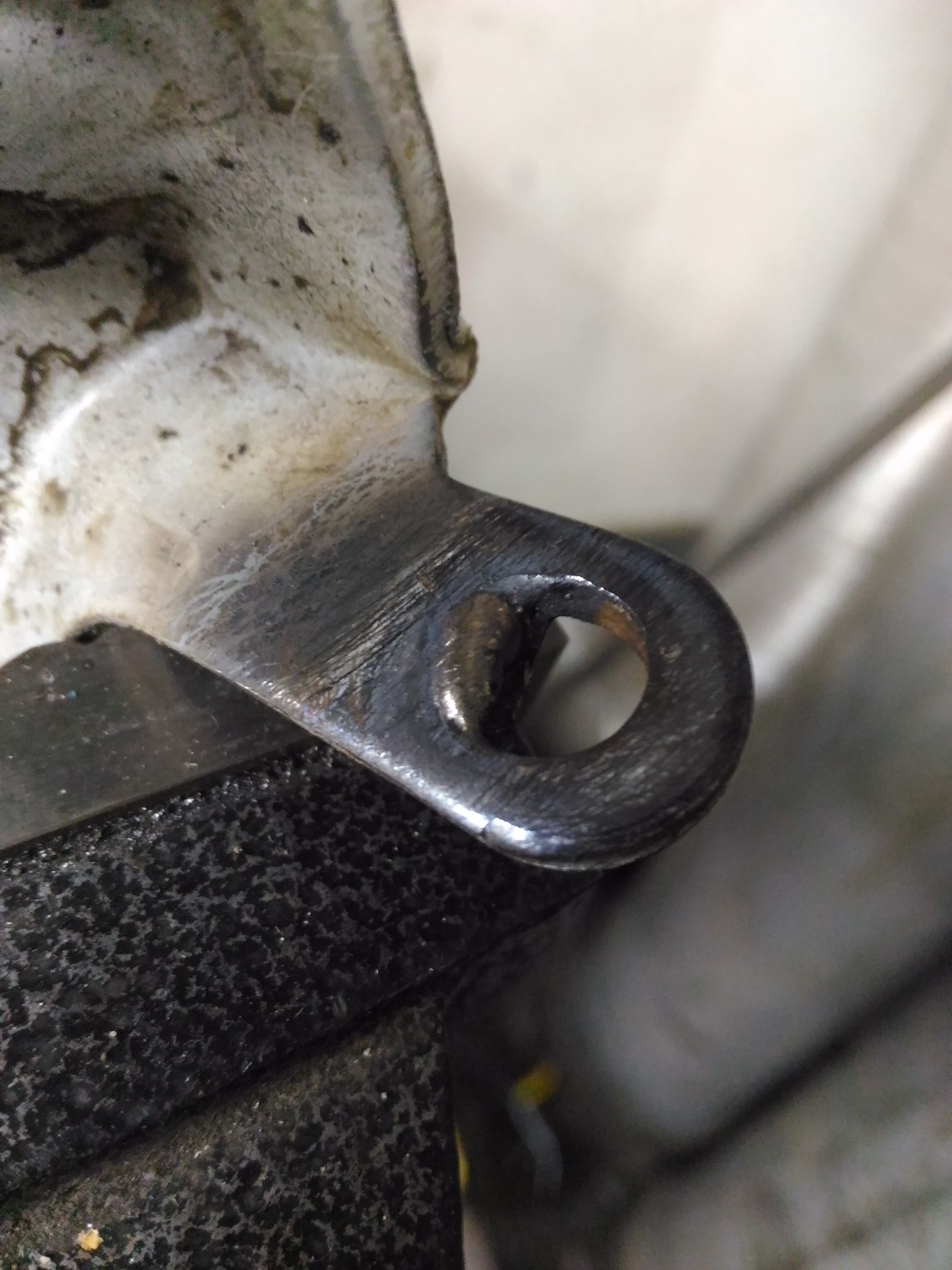

Сваркой налил металла

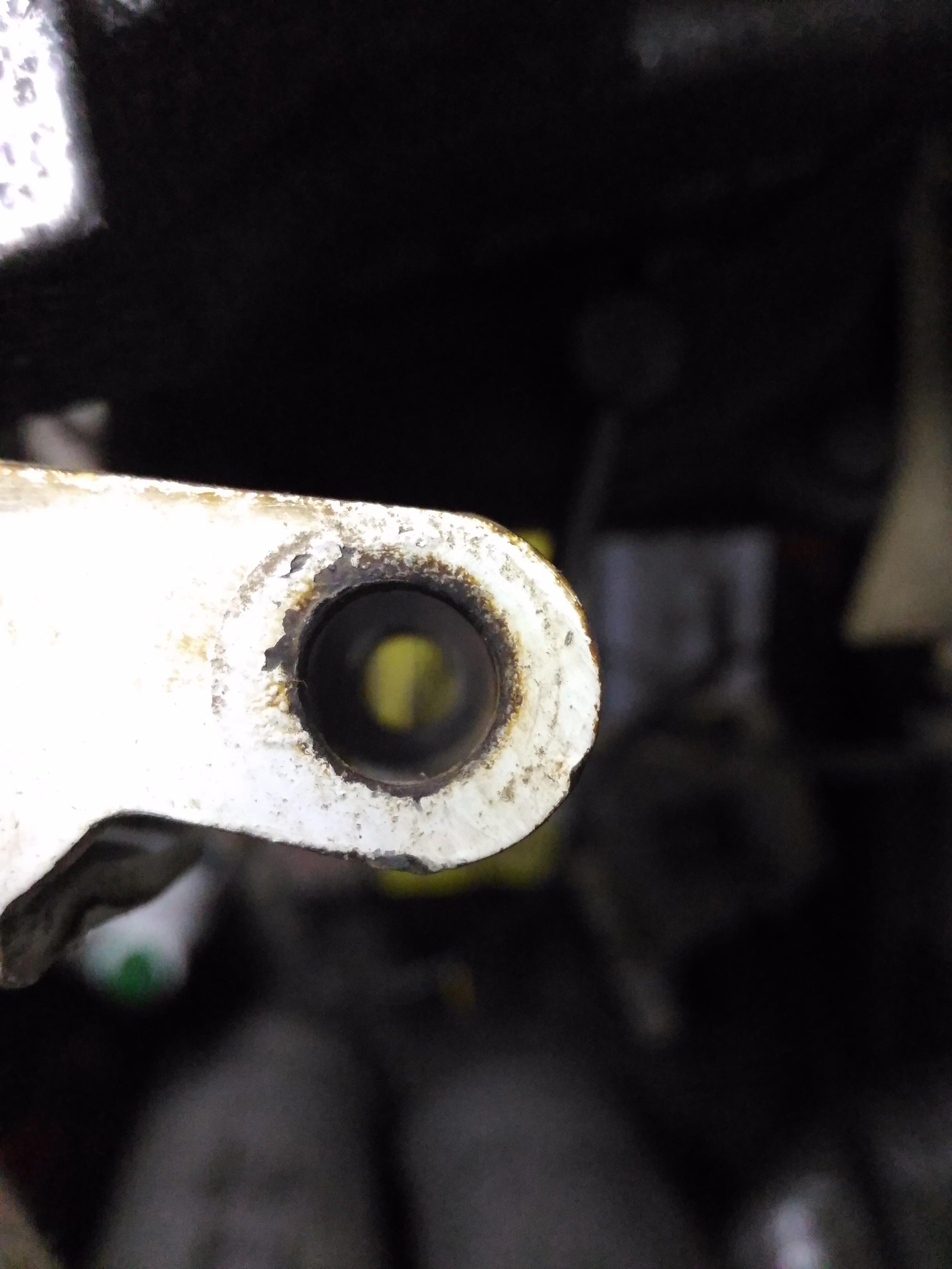

Обработка надфилем. Почти уже круглое отверстие

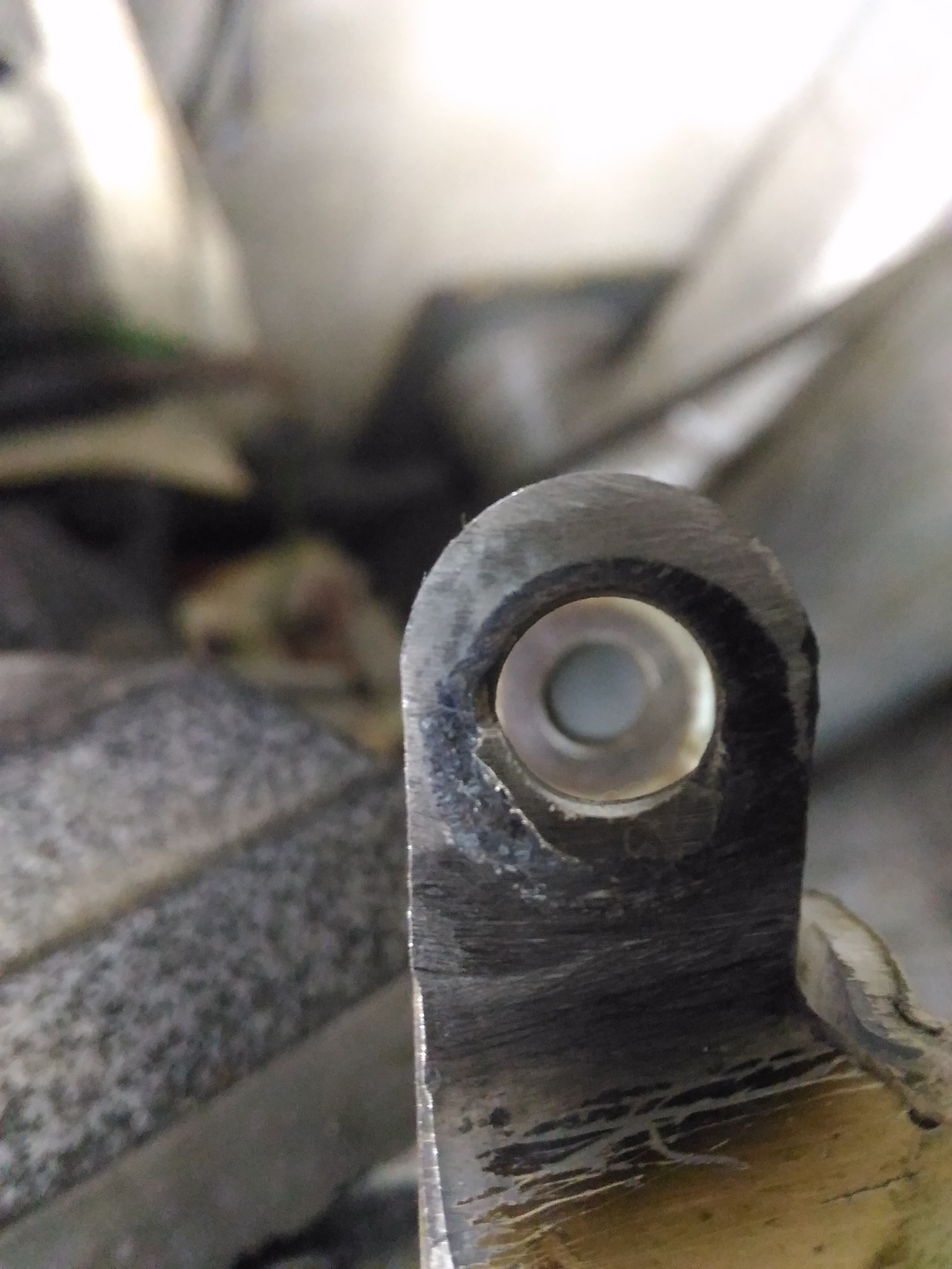

Точки для фиксирования ремонтной втулки меньшего диаметра

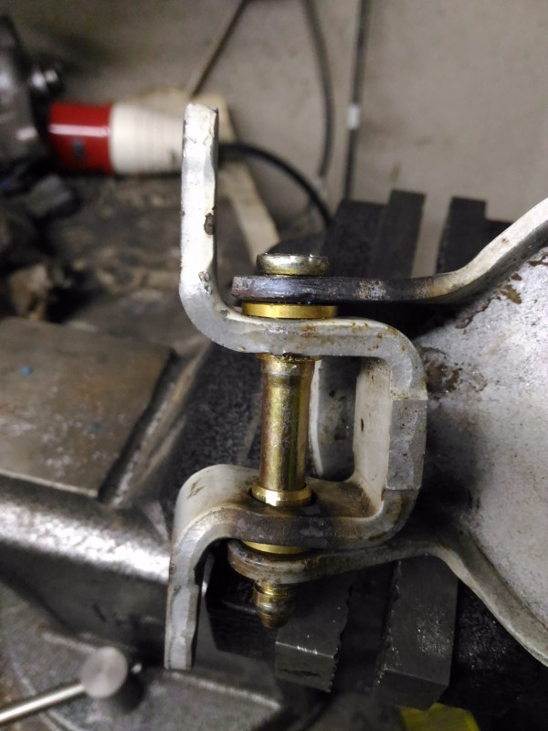

Собрано

Петр, ну и как, люфты ушли?

втулки из "чугуна"? Петь, ты ничего не путаешь? ))
