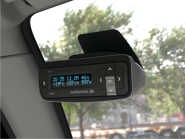

Думаю вот такой девайс ставить

Измерения топлива будут не сильно точными, ошибки тоже не вычитает, их можно самому с ЭБУ считать.
Тут уж вопрос, нужен ли он тебе такой?

Т.е. если он подключался так как положенно то показывал бы правильные значения расхода?
Мне он нужен как показатель расхода бензина... и качества бензина.
понимаю что прежде нужно будет настроить его.

Если подключение по ОБД, то им вычитывается мгновенный расход. Если считывать с форсунки по длительности открывания, то прибавляются систематические погрешности. Точно мерить не будет, но приблизительно , для оценки пойдет. У меня было сперва в процентах, без литров. Хватало.

На мои мозги obd2a мультитроники точно не цепляются, пробовали. Не канает им k-line формата obd1. Да и до сих пор нигде открыто не лежит протокола обмена и схем адаптеров, пришлось покупать готовый девайс для даталога.

hck писал(а):На мои мозги obd2a мультитроники точно не цепляются, пробовали. Не канает им k-line формата obd1. Да и до сих пор нигде открыто не лежит протокола обмена и схем адаптеров, пришлось покупать готовый девайс для даталога.
шоб прицепиться, надо знать какой интерфейс и какой протокол испольцуется. Описалово протокола обд2 у меня где-то есть на англицком, схемы интерфейсов(can,uart,k-line) в составе сканеров тоже где-то есть.

Это с обд2 нет проблем, там стандартный протокол пошел с некоторого времени, какой то ISO, и датастрим читается всякими обдридерами без вопросов. С обд1 всё сложно, по крайней мере на хонде. Я перерыл массу инфы на этот счет - форумы хондамотора, форум pgmfi.org, архивы старого pgmfi.org... данных о протоколе и интерфейсе почти нет. Вернее, есть данные про честные обд1, чипуем, шьем, радуемся. А мои обд2а (P2J) - переходные мозги, в которых уже ничего не попаять, но DLC 3+2 и протокол обмена тоже первый.
Вобщем мультитроник не зацепить точно, пробовали, он не умеет. Зато, умеет вот этот девайс - http://www.doctronic.at/HondaComm.htm . Люди, которые на хондамоторе несколько лет пытались подключиться к DLC 3+2 (ветка жила 3 года), понабрали таких да успокоились :) я тоже купил и доволен.
